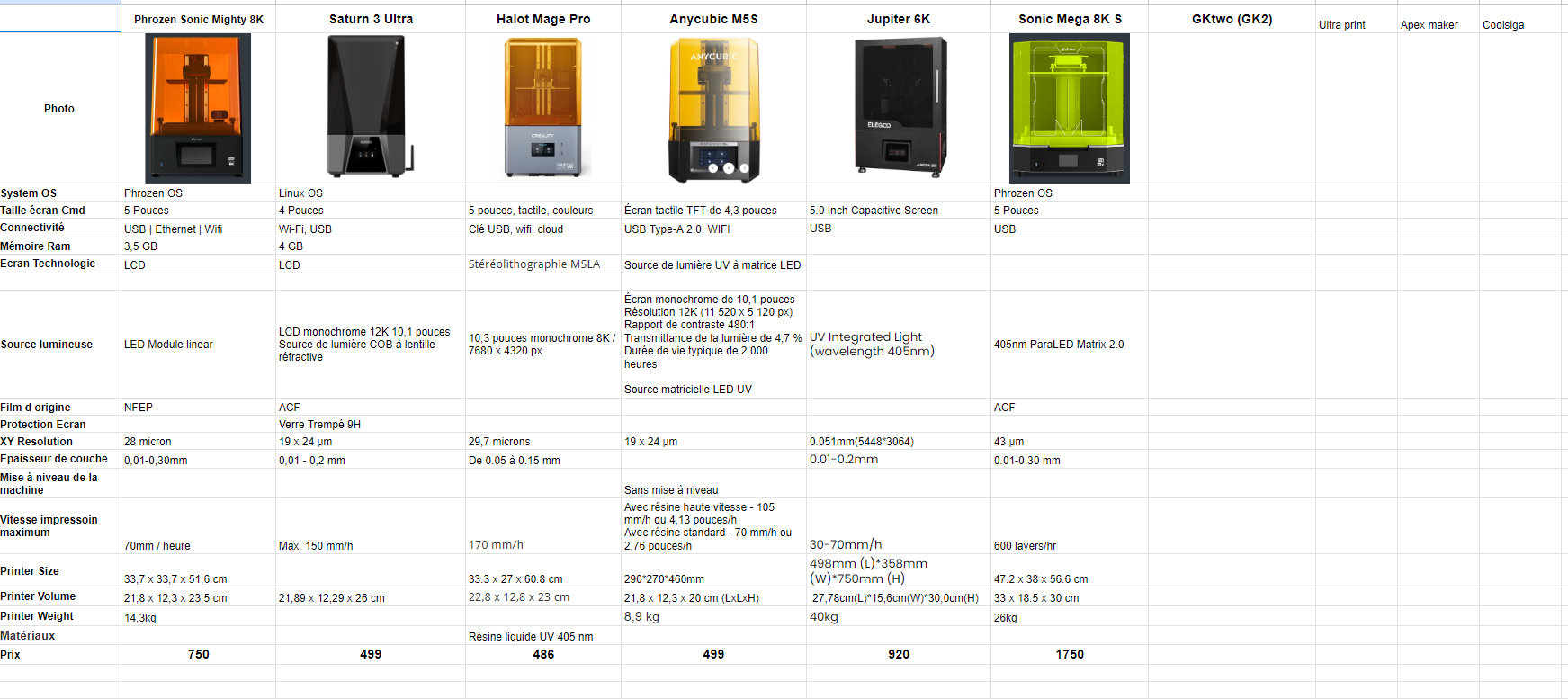

Des fichiers gsheet car on aime ca

Alors perso si j'ai ton budget et que je me base sur ce que j'aime veux et ne veux plus sur une imprimante Résine la seule qui coche toutes les cases de mes envies de ce que j'aimerais avoir su ma machine est la GK 2 d'uniformation pour autant c'est pas parce qu'elle répond a tous ce que je souhaite que ce serait le cas pour toi.
La GK2 pourquoi elle a un système de chauffe de la résine de base ce qui est bien dans mon usage avec l'imprimante dans le garage pour l'hiver, capot a charnière les cloches j'en veux plus sur la prochaine résines que j'acheterais un jour (c'est chiant et on sais jamais ou la posé surtout quand tu as 6 imprimantes et manque de place), le système de pompe est pratique, le bac et sont plateau sont bien pensé et plus simple a nettoyer, le SAV Uniformation est vraiment bon si je me base sur les amis qui en ont eu et contacter le SAV.
La Mighty et saturn 3 éliminés pour leur système de cloche, la Mega 8k trop chers et pas besoin de si grand dans mon cas, La Mage Pro pourrait pour moi être une alternative viable manque juste la chauffe de la résine (si les soucis de jeunesse sont corrigé)
Après a Prendre en compte, plus le volume d'impression est important plus il est compliqué de bien ajuster ton slice sur le trancheur la moindre erreur pardonne pas, donc commence pas a faire de grand projet, l'uniformité n'est pas lié a l'écran mais au rétroeclaireage UV et sa techno un système de lumière qui passer par des mirroir ou une lentille fresnel permet le plus souvent un limière mieux repartie qu'un matriçage Led direct, Le SAV Elegoo et Uniformation de tout les retour que j'ai semble être plus performant que celui de Creality et Anycubic, les pièces détaché Eleggo sont plus abordable.
Pour La durée de vie des écran elle sont toutes comparable entre 2.000h et 2.500h pour un LCD monochrome, seule le DLP permet une durée de vie de 20.000h mais en détriment du pris et de la surface.

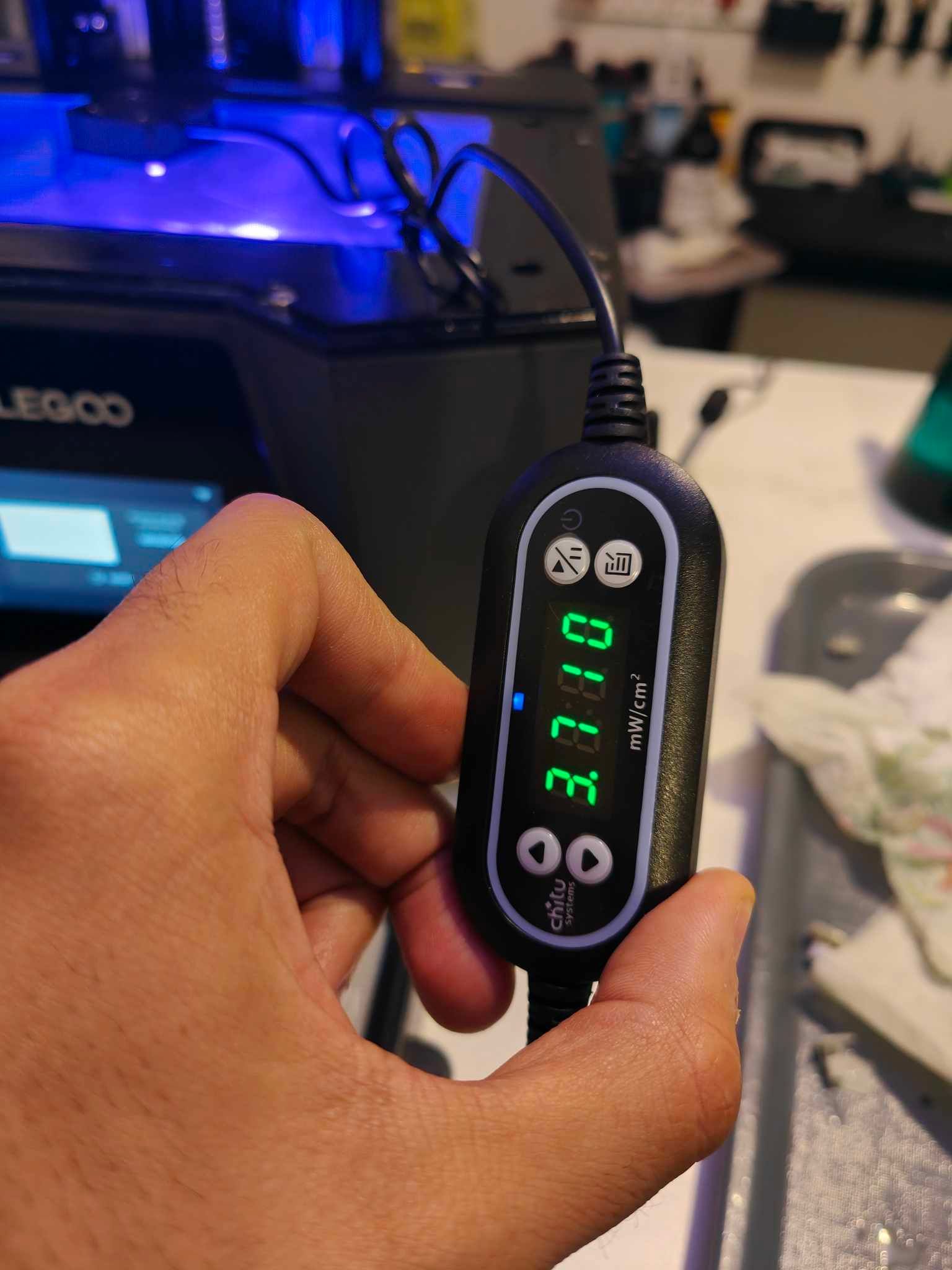

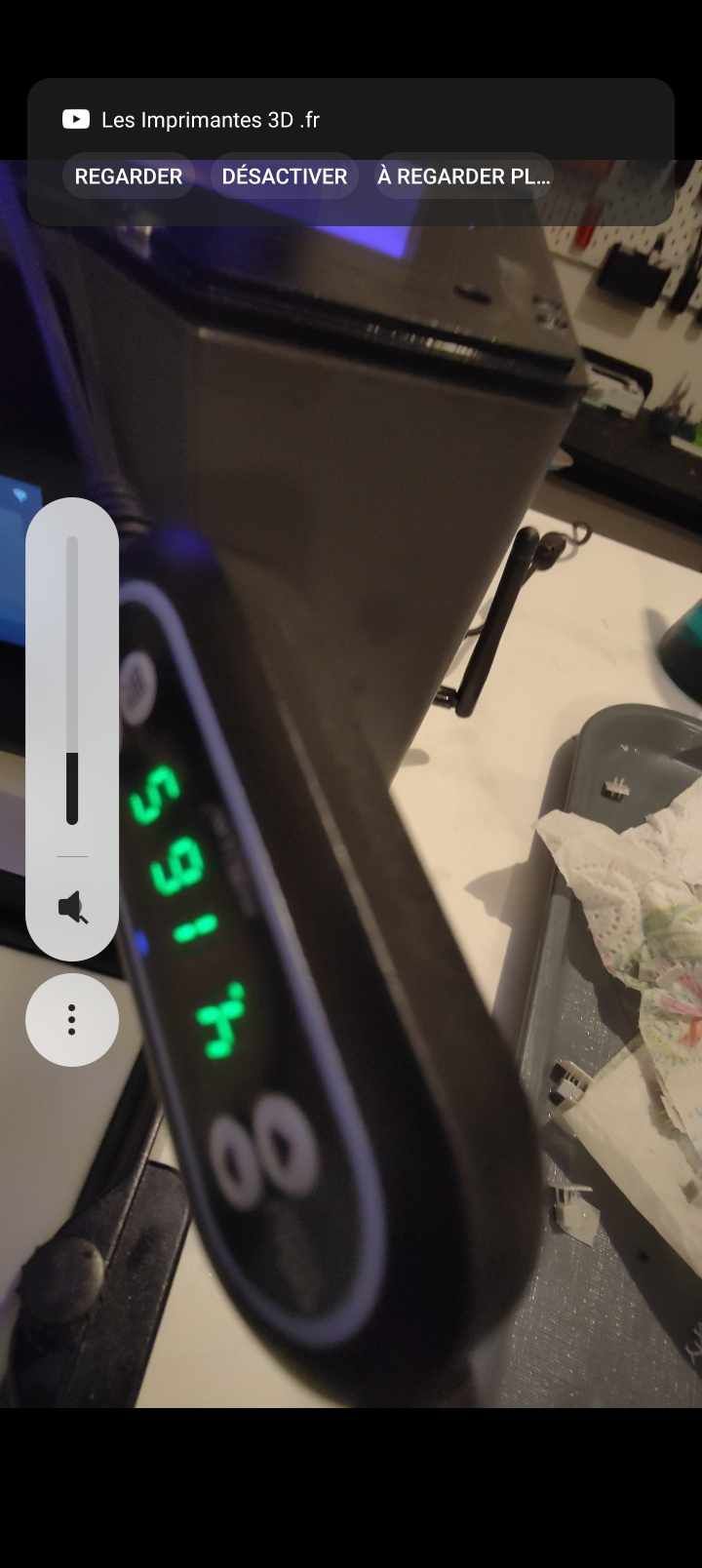

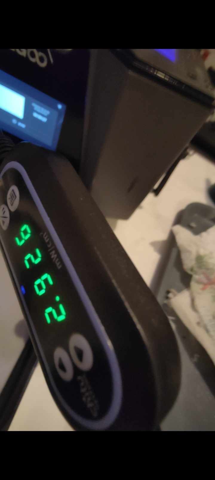

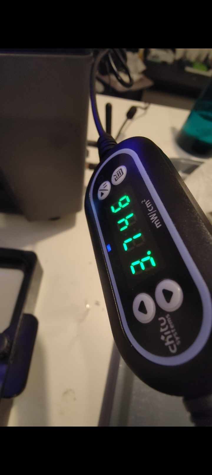

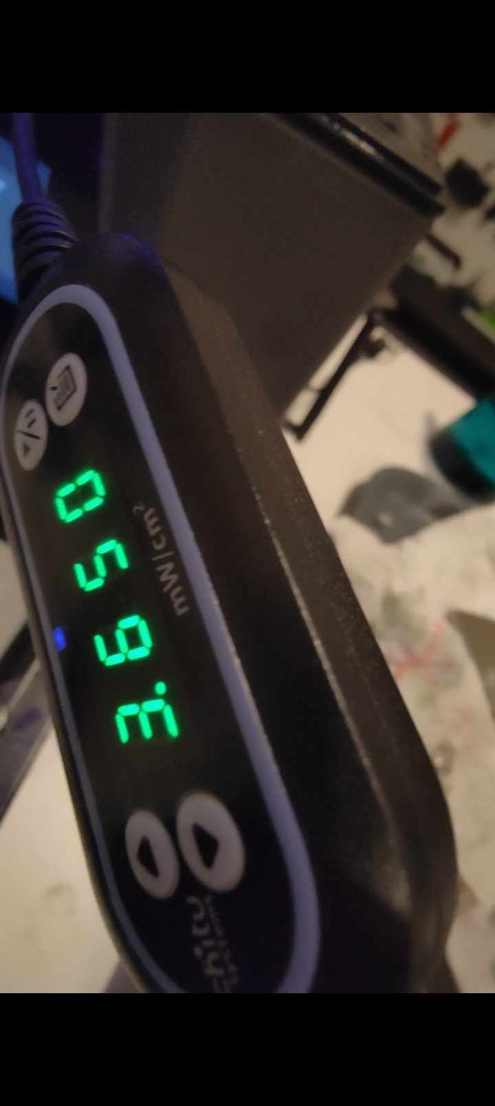

L'homogénéité de l'écran, je suis en train de tout analyser en ce moment avec un capteur UV, globalement ça semble aller dans le même sens,et il ne faut pas trop te casser la tête  là dessus, ou pouvoir exposer un peu moins et gagner un peu de temps.

Là dessus, je pense qu'Elegoo nous prend pour des lapins de 15 jours avec leur lentille fesnel tellement bien qu'ils ne communiquent pas leurs niveaux de contraste, déjà c'est la machine qui me demande plus d'exposition pour optimiser mes prints, et les relevés dans chaque coin/bords de l'écran sont pas vraiment uniforme, je vais prochainement comparer avec les autres, mais mes tests sur la coolsiga et son écran 13" ne donnaient pas un écart aussi important

Là dessus, je pense qu'Elegoo nous prend pour des lapins de 15 jours avec leur lentille fesnel tellement bien qu'ils communiquent par leurs niveaux de contraste, déjà c'est la machine qui me demande plus d'exposition pour optimiser mes prints, et les relevés dans chaque coin/bords de l'écran sont pas vraiment uniforme, je vais prochainement comparer avec les autres, mais mes tests sur la coolsiga et son écran 13" ne donnaient pas un écart aussi important
j'ai pas été très claire sur ma pensé sur ce point d'explication, mais en fait @isidon l'avantage des système comme les lentille de Fresnel de Elegoo ou les système de mirroir utilisé par creality ou d'autre, évite des soucis comme rencontré par Anycubic a la Photon M3 Plus qui lié a sa matrice de Led pas optimum faisait que le matricage LED etait visible sur les impressions et cela a posé d'énorme déception et soucis a ces possesseurs, a noté que ce soucis été absolument pas présent sur les M3 et M3 Max, la régularité de l'intensité UV a parfois une variation plus important sur certaines zones lié a cette techno, après en soit le système de lentille de Fresnel (que j'ai etudier en optic a la fac cela remonte a l'epoque du jurasic de informatique certain diront) même si il a des avantages en optique dans notre cas présent en effet je suis pas sur qu'il opporte quoi ce que ce soit de plus que les système de creality par exemple.
