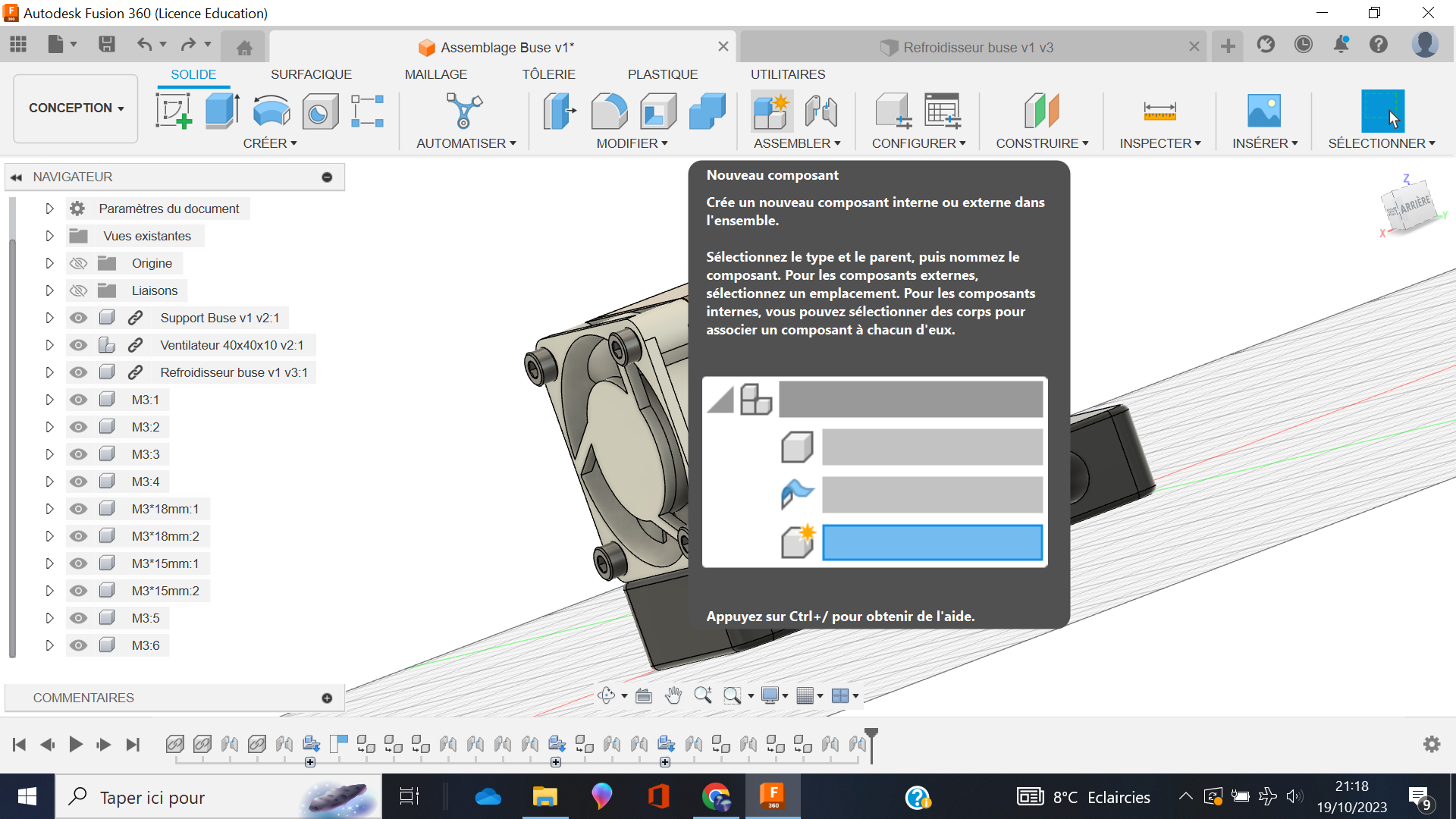

J'aimerais bien avoir un arbre de construction "clair" et propre, existe t-il un moyen de regrouper les pièces dans un dossier, sur lequel on pourrait cliquer pour le développer ?
Voici mon arbre, il y a 6 écrous et 4 vis, je cherche à regrouper les vis et les écrous dans deux "boites" développable avec la souris.

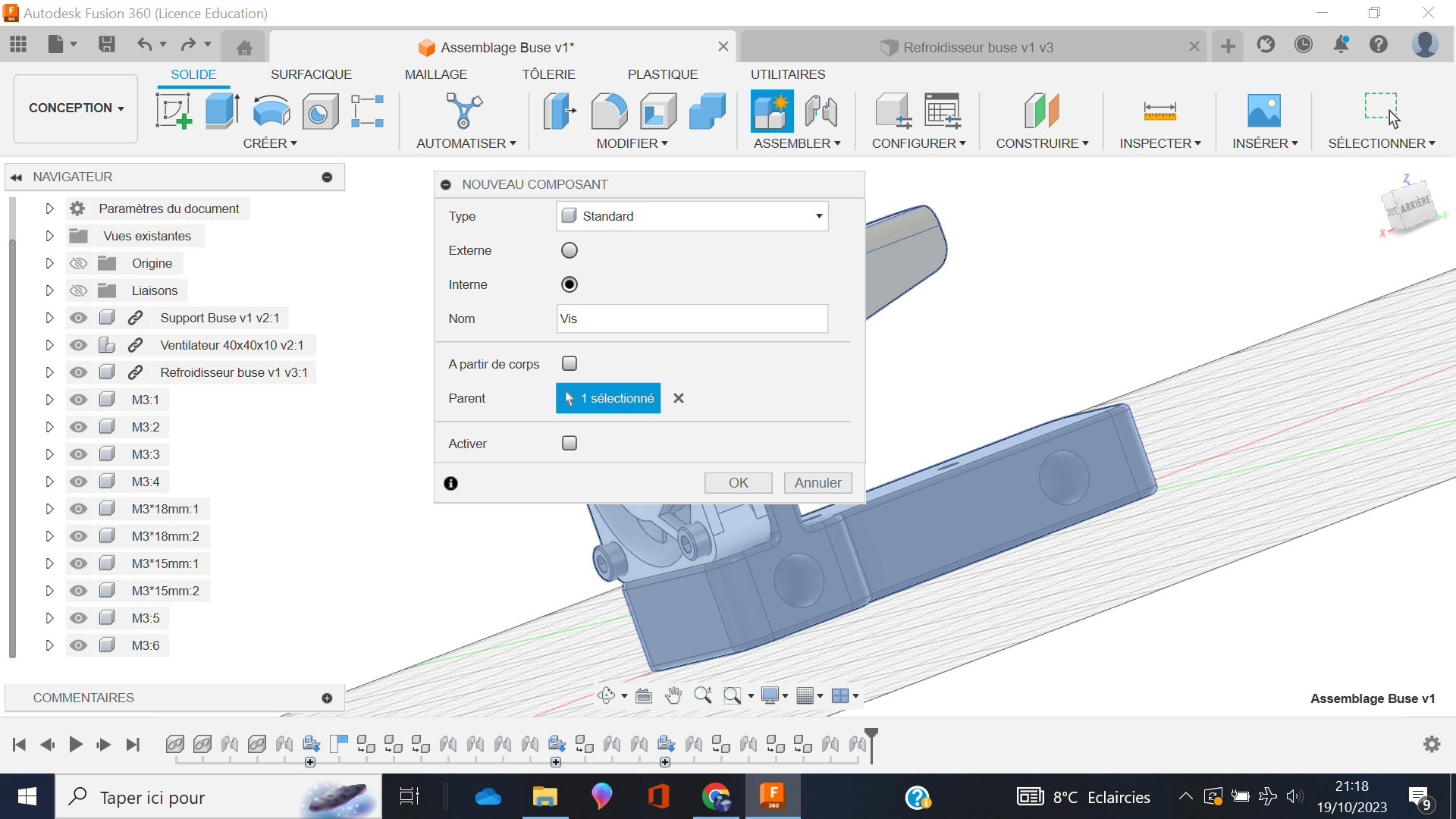

Touche "Nouveau composant" =

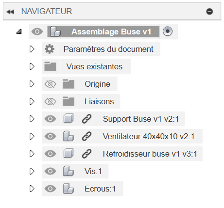

Ensuite faire glisser les composants dans le nouveau dossier:
Et voilà, tout beau tout propre !
