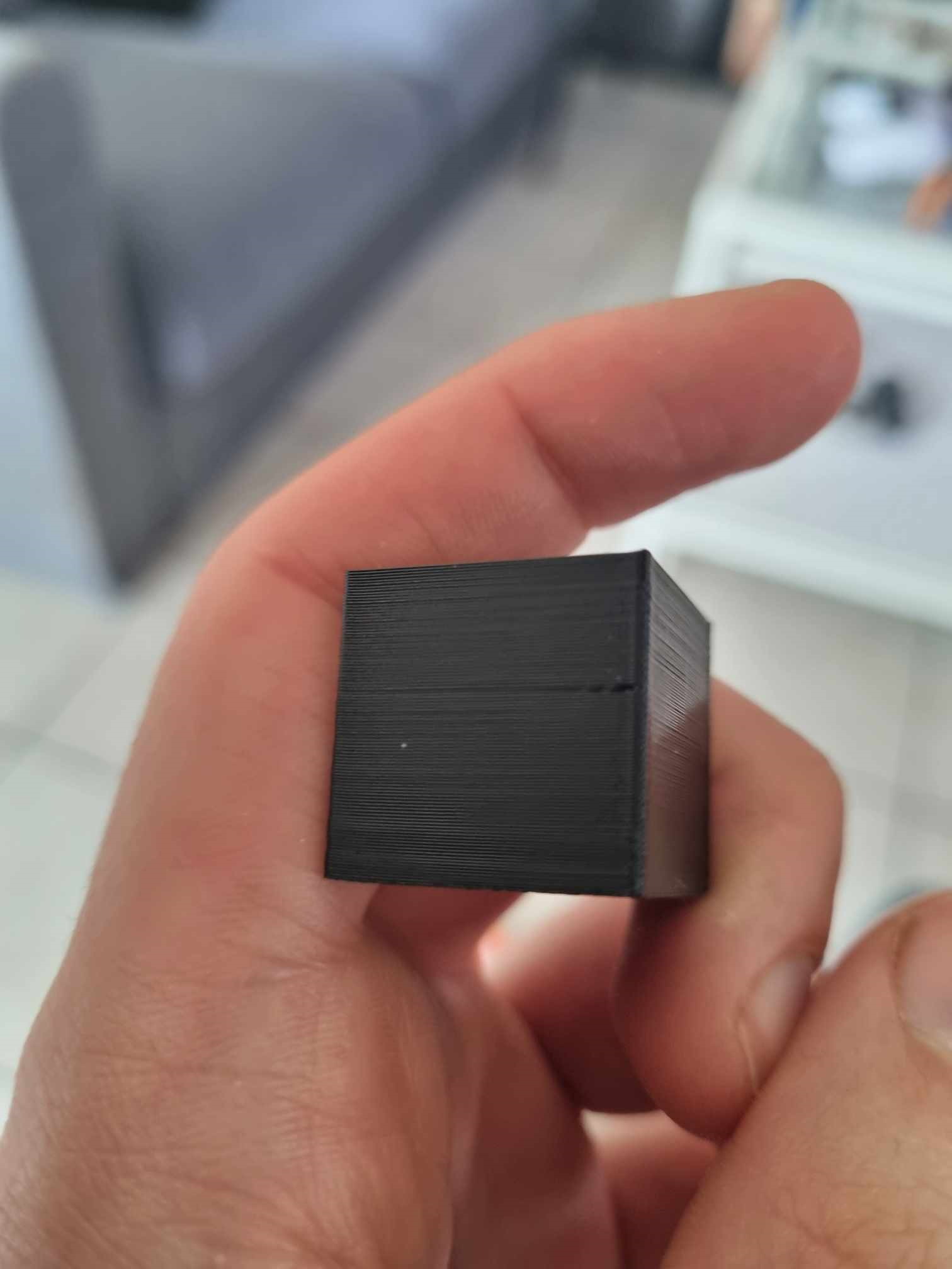

J'ai un souci que je n'arrive pas du tout à régler depuis que j'ai mon imprimante (Anycubic Kobra 1) c'est le soucis de sous extrusion uniquement aux points de début de couche. Une idée de quoi faire ? Le reste du cube est parfait. Les axes ont été vérifiés ainsi que les e steps

Bonjour
pourrais tu nous fournir plus de tes paramètres d'impression, notamment la rétraction s'il te plait ?
La rétraction pourrait être en cause si elle est trop importante et si tu ne réinsère pas assez de filament par la suite.

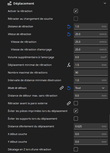

Bonjour 🙂 voici les paramètres que j'ai
J'ai déjà regardé mais j'ai pas de soucis à ce niveau
Est ce peut être le volume supplémentaire d'amorçage à changer?

sur Cura j'ai pris le profil de l'imprimante (avec quelques réglages modifiés comme la vitesse ou la rétraction qui était à 6mm pour un direct drive ce qui est beaucoup)
J'ai aussi fait une tour de température pour voir la bonne température qui est bien autour des 200°
Il faudrait peut-être que tu augmente la vitesse de réinsertion vers les 40mm/s

Ici j'ai mis 40 mm/s + volume d'amorçage à 0.1 et c'est déjà vraiment mieux ! Je pense que c'est ce réglage à regarder 😄
Bon
alors le problème c'est la rétraction/réinsertion
Et si tu diminues la distance de rétraction à 0,8mm, ça donne quoi ?
