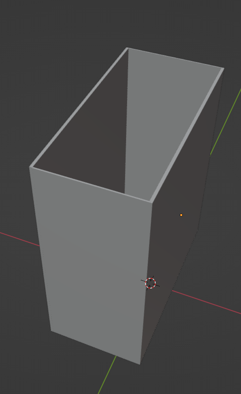

Skwal Posté(e) Octobre 27, 2023 Posté(e) Octobre 27, 2023 Bonjour Je viens vers vous aujourd'hui car je n'arrive pas à résoudre mon problème, concernant un modèle simple, sur la K1... J'aurais imaginé qu'un tel modèle irait super vite à imprimer mais c'est tout le contraire... Voici le modèle en question, une simple boite. Sur les côté les plus long l"imprimante va vite, mais sur les petits côté non, de plus j'aurais penser qu'elle aurait imprimé d'une traite, un peu comme un mode vase mais non. Auriez-vous une idée des paramètres à modifier s'il vous plait ? Car pour cette boite, il me faut 38 minutes avec le profil le plus rapide, c'est incroyablement long ! En espérant que vous puissiez m'aider, je vous remercie.
Skizhoo Posté(e) Octobre 27, 2023 Posté(e) Octobre 27, 2023 Il nous manque des informations : Les dimensions de l'objet La hauteur de couche L'épaisseur des parois L'incroyablement long, c'est combien
Skwal Posté(e) Octobre 27, 2023 Auteur Posté(e) Octobre 27, 2023 (modifié) Bonjour et désolé, j'ai mesuré l'objet mais oublié de mettre sur le message... Il fait 0.8 mm sur toute ses épaisseurs et mesure 6,50 cm de haut x 6 cm de longueur x 3 cm de largeur, c'est pour ça le "incroyablement long". Si àça peut aider également à cerner le réglage l'imprimante prend son temps sur les petits côté et les angles, sur la longueur elle va vite. J'ai bien tenté les différents mode, mais sans succès. Merci pour votre aide. Modifié (le) Octobre 27, 2023 par Skwal
Skizhoo Posté(e) Octobre 27, 2023 Posté(e) Octobre 27, 2023 Tu ne réponds pas aux questions posées. Pour info sur la K1 avec un profil Hyper PLA en fast 0.2mm il faut environ 30 minutes pour réaliser ta pièce.
Skwal Posté(e) Octobre 28, 2023 Auteur Posté(e) Octobre 28, 2023 (modifié) J'ai donné toutes les infos hormis la hauteur de couche (0.2), mais ayant précisé le temps d'impression "incroyablement long" (38 minutes) il semble que ce soit normal alors. Merci. Modifié (le) Octobre 28, 2023 par Skwal Résolution du "problème".
Skizhoo Posté(e) Octobre 28, 2023 Posté(e) Octobre 28, 2023 38 minutes est une durée cohérente pour la K1. Il aurait fallu environ 1 h10 avec une Ghost5 à 90mm/s. Si tu veux gagner du temps, tu prends le profile Hyper PLA et l'option Fast ça marche très bien avec du PLA générique.
Skwal Posté(e) Octobre 28, 2023 Auteur Posté(e) Octobre 28, 2023 (modifié) C'est justement ce que j'utilise, donc il ne doit pas être aisé de gagner du temps sur cette impression. Je vais essayer avec d'autres slicer, il parait que certains ont eu certains gains en affinant les réglages. Merci. Modifié (le) Octobre 28, 2023 par Skwal
Skizhoo Posté(e) Octobre 28, 2023 Posté(e) Octobre 28, 2023 Ce sera difficile de faire mieux, il n'y a pas de remplissage vu les épaisseurs de la pièce, et les lignes des parois sont ou intérieures ou extérieures, bref, toutes les opérations d'impression les plus lentes. Tu peux gagner du temps en prenant des hauteurs de ligne de 0,3mm. Pense aussi que tu imprimes entre deux et quatre fois plus vite qu'avec une imprimante classique. il y a 31 minutes, Skwal a dit : Je vais essayer avec d'autres slicer Attention il faudra renseigner toutes les caractéristiques de l'imprimante dans le slicer.
