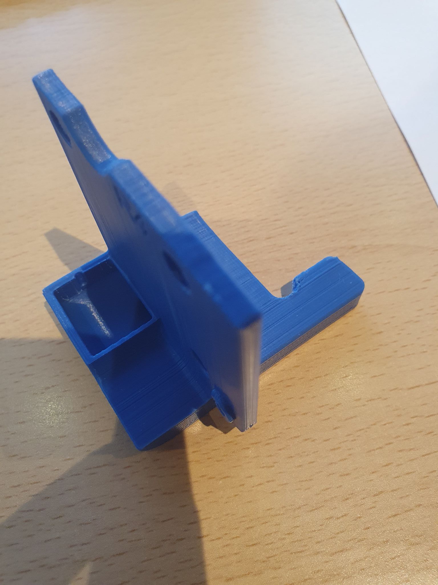

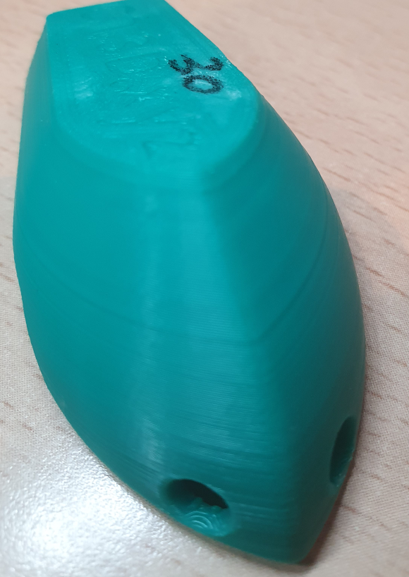

j'ai refait des essais aujourd'hui, en baissant la température à 190° et en baissant la vitesse à 20/mms
c'est mieux mais j'ai toujours un défaut ce qui me laisse penser que ce n'est pas que un problème de ventilation.
si j'augmente l'épaisseur des couche en passant à 0.16 au lieu de 0.12 je vois que ça le fait moins.
je ne comprends pas le phénomène.

As tu essayé une autre marque de filament PLA ?
J'ai essayé plusieurs PLA de la même marque et un d'une autre marque mais malheureusement j'ai exactement la même chose au même endroit.

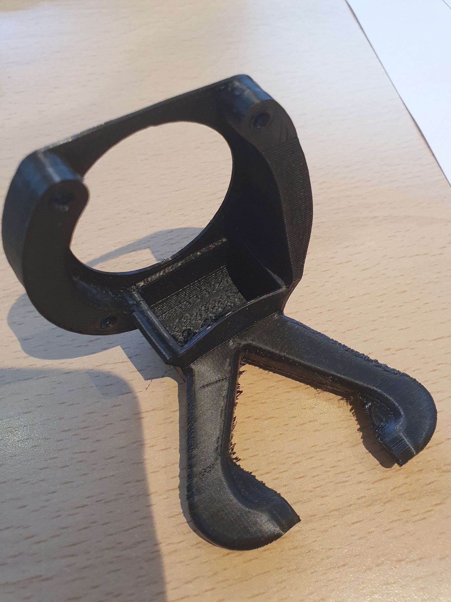

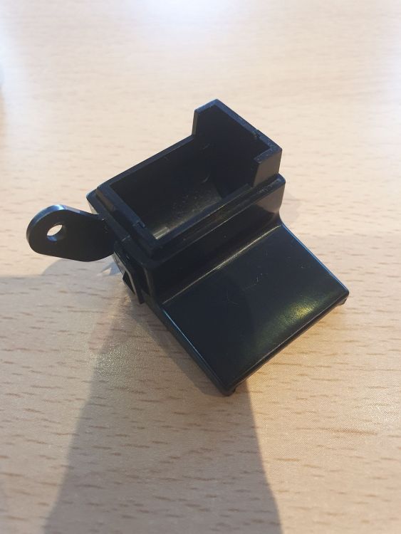

Je me suis concentré sur la ventilation cette semaine, j'ai tenté avec le fanduct d'origine :
Puis plusieurs modèles (10 pour tout dire)

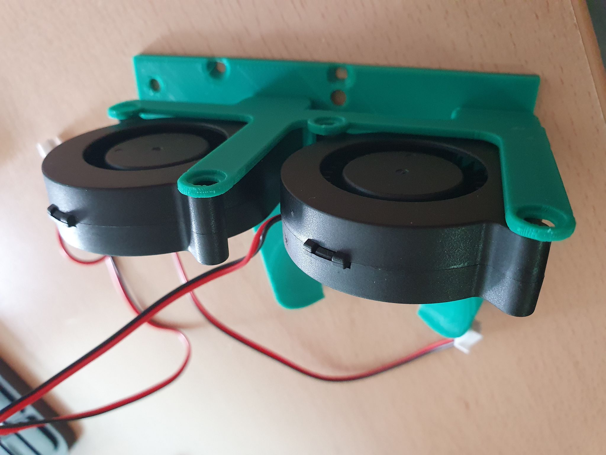

avec un ventilateur différent
pour terminer avec un double ventilateur :
après c'est l'éolienne mais je vais avoir un problème de place 🙂
ce sont des ventilateurs neufs.
J'ai toujours le problème au même endroit.

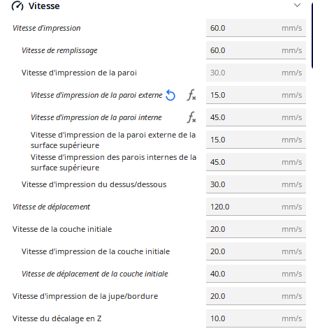

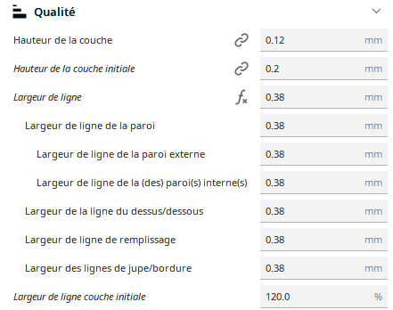

aujourd'hui c'était vitesse, sur mon profil 6 j'ai cette configuration :
image.png.dc8c065faefe242de118784f4219a4b8.pngimage.png.159bcf1d00dfd2e4c8a1d9644e20ab8d.png
avec bien sur toujours le même problème.

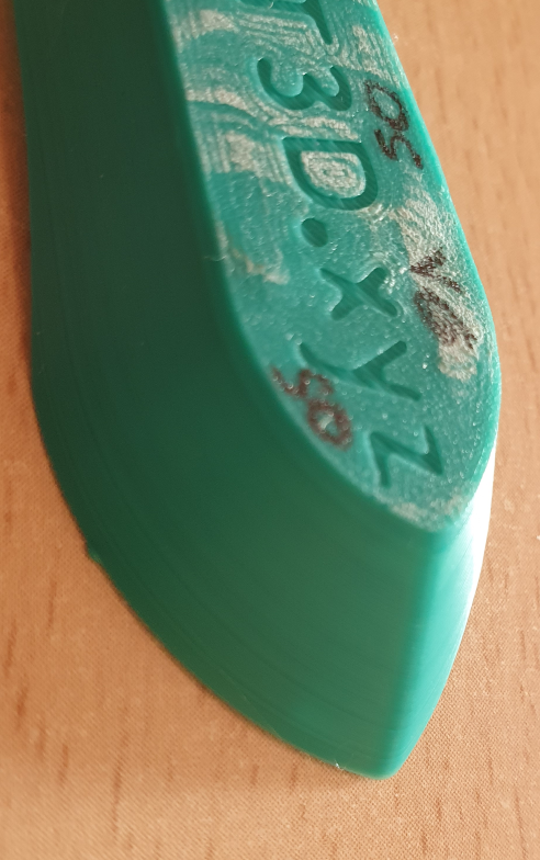

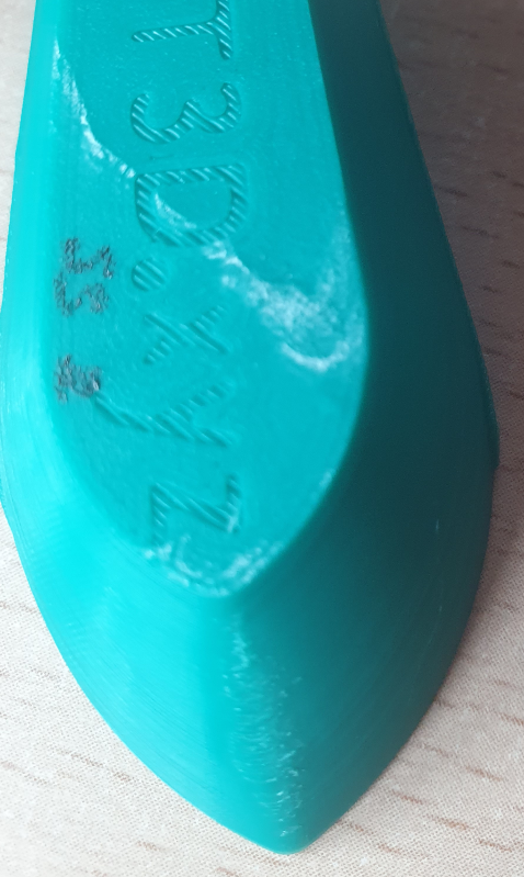

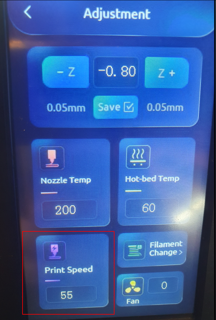

en "jouant" juste avec l'option de vitesse sur l'imprimante :
j'ai fait trois test (au pif pour commencer), j'ai mis 30, ça réduit beaucoup la vitesse mais j'ai pas le défaut :
à 60 le défaut est visible :

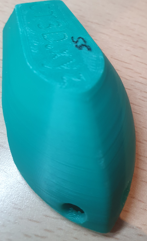

à 55 il est moins visible mais il est la :

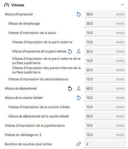

Avec mon profil 5 j'ai cette configuration :
image.png.de9d6da67204c19255fe49ec69c85503.png image.png.eba5aa66401f008c9c91f91f4e3c0104.png
et a 55 le défaut est visible mais plus structuré :
je n'ai pas d'indicateur d'unité sur ce "print speed", d'après vous c'est en % ?
je dois comprendre qu'en le mettant à 50 il ne prend que 50% des valeurs (toutes) de mes profiles ?
ce qui donnerait une configuration comme ça :
Aller demain je test à 50.
Le test à 50? est fait, je n'ai pas le problème:
du coup pour vérifier j'ai tenté le 100% en modifiant uniquement le profil dans cura comme indiqué dans la dernière capture et qui correspondait à baisser de 50% toutes les valeurs de la rubrique vitesse et j'ai le même résultat :

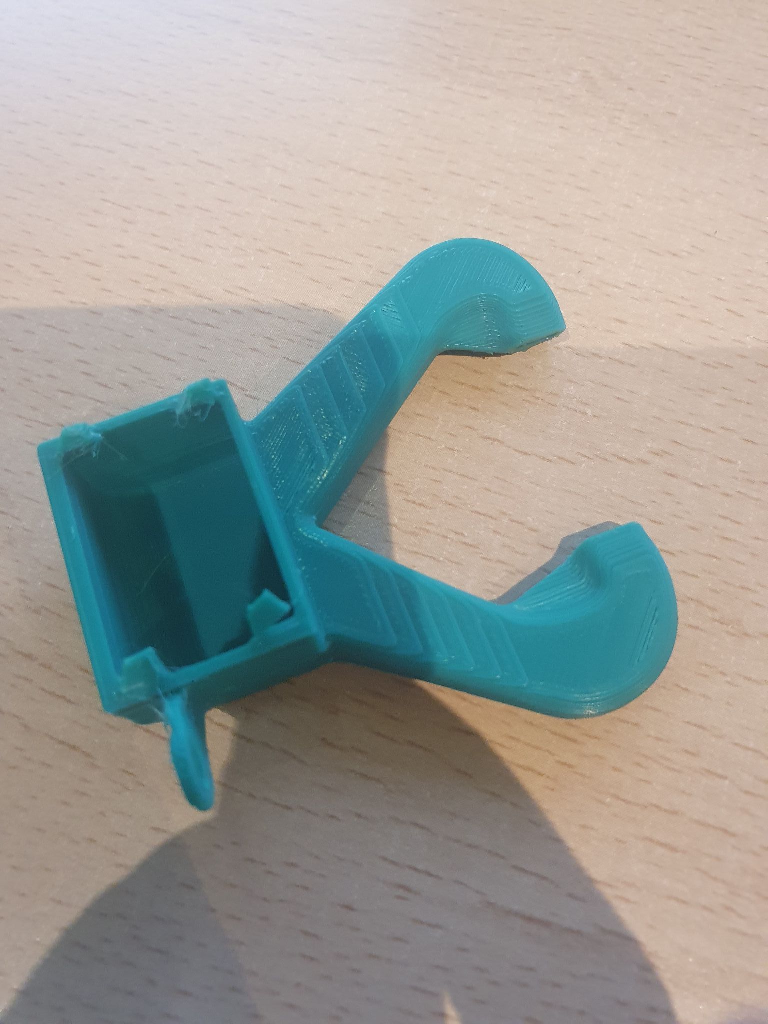

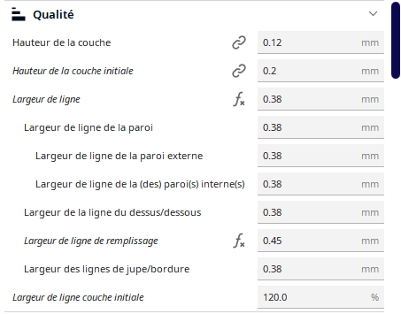

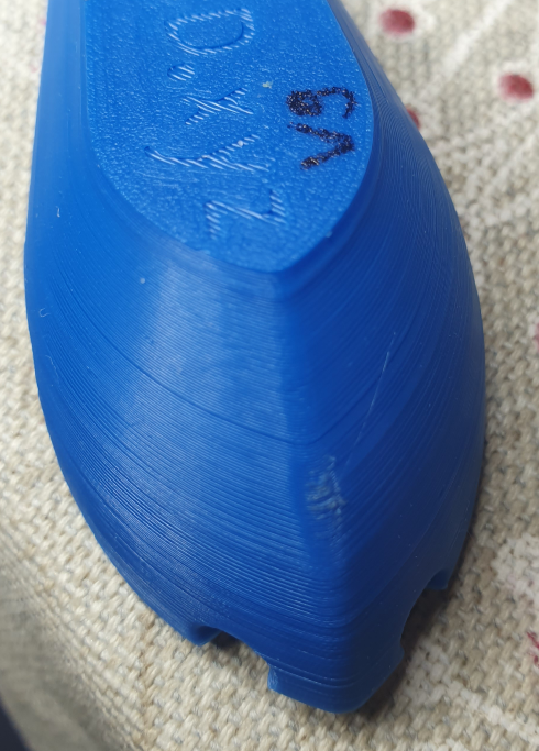

je viens de terminer un nouveau test avec le profil précédent (vitesses "normales") et en augmentant un poil la largeur de ligne de remplissage :
image.png.1523a870d7cac5a178cdc1dea46542e4.png image.png.d20834c5372c388ef36829c84d199b39.png
j'ai encore un tout petit défaut mais comme je veux pas rester sur un échec (bien que avec la quantité de benchy que j'ai autour de moi je pourrais tout arrêter et me reconvertir dans la vente de bateau) :
je vais re tenter en baissant encore un peu la vitesse de la paroi externe.
J'avais essayé le changement de sens a droite et a gauche (j'ai pas tenté le 180 mais ça se tente 🙂 ) mais le défaut était toujours présent.
ma nouvelle concession va pas fermer de suite je crois.
