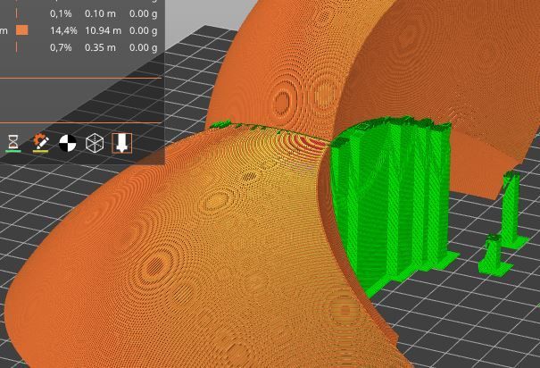

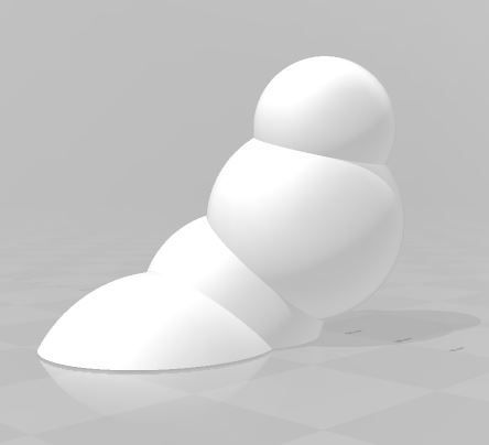

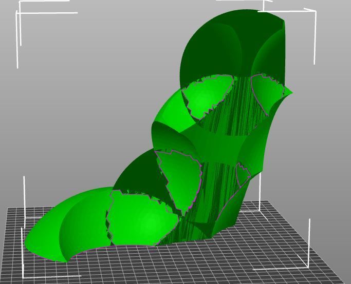

Je rencontre un problème sous 3DBuilder, lorsque j'utilise la fonction soustraire, dans certains cas complexes, le modèle a un aspect bien fini mais lorsque je l'insère sous cura ou comme l'image ci-dessous sous prusa slicer, je me rend compte que la découpe (ou la soustraction) s'est très mal appliquée et il est impossible de slicer correctement mon STL.
Quelqu'un sait comment je peux faire pour obtenir un résultat propre ?
PS j'ai essayé de réouvrir mon STL sous 3Dbuilder / Réparer , le résultat n'est vraiment pas bon.

Pourquoi utiliser 3Dbuilder pour faire ça alors que PrusaSlicer le fait très bien ?
D'un autre coté, cette opération n'est pas sans conséquences. On se retrouve avec des structures ouvertes alors qu'elles étaient fermées.
Lorsque je fais cela seul S3D conserve la structure.

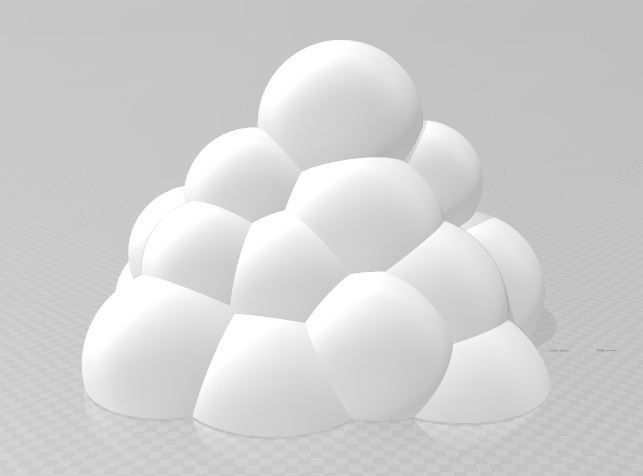

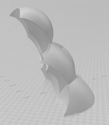

Il faut savoir que la raison pour laquelle je découpe en plusieurs morceaux, c'est parce que mon modèle initial fait plus de 60cm de large et que je ne veux pas de simples découpes droites, le but d'avoir fait ça c'est d'avoir des éléments qui s'imbriquent pile poil. Certains STL je n'ai rencontré aucun problème mais il y en a 2 sur lequels je galère vraiment.
