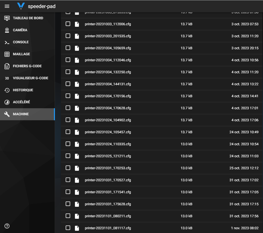

Slt a tous sur ma V400 j'essaie désespérément de faire une étalonnage de mon plateaux mais j'ai un message d'erreur:
"horizontal_move_z ne peut pas être inférieur à l'offset z de la sonde"
j'ai essayer de modifier le fichier .cfg sans résultat positif ,et ce que je pige pas pourquoi j'ai autant de fichier .cfg (photos ci-joint)
merci de votre aide ^^

il y a 10 minutes, RicoDarksky a dit :
Bonjour @RicoDarksky
Pour le nombre de printerxx.cfg c'est a priori normal,
c'est un archivage qui te permet de revenir en arrière, il suffit de renommer un ancien qui marchait en printer.cfg. (indexé avec la date heure)
Il en crée un nouveau à chaque fois qu'il y a une modif dans le fichier de config.
et cela peut-être automatique, par exemple quand tu refais un Z-offset et éventuellement un bed mesh,
ou manuel quand tu modifies et fait un save après.
tu peux avoir aussi des save config dans des macros.
En gros c'est normal.
pour ton autre question je ne peux te répondre, je n'ai pas de Delta,
donc un z-offset de 40 mm pour la probe est sûrement normal vu le système de calibrage.
il y a 3 minutes, hyoti a dit :
Ok merci 😉
