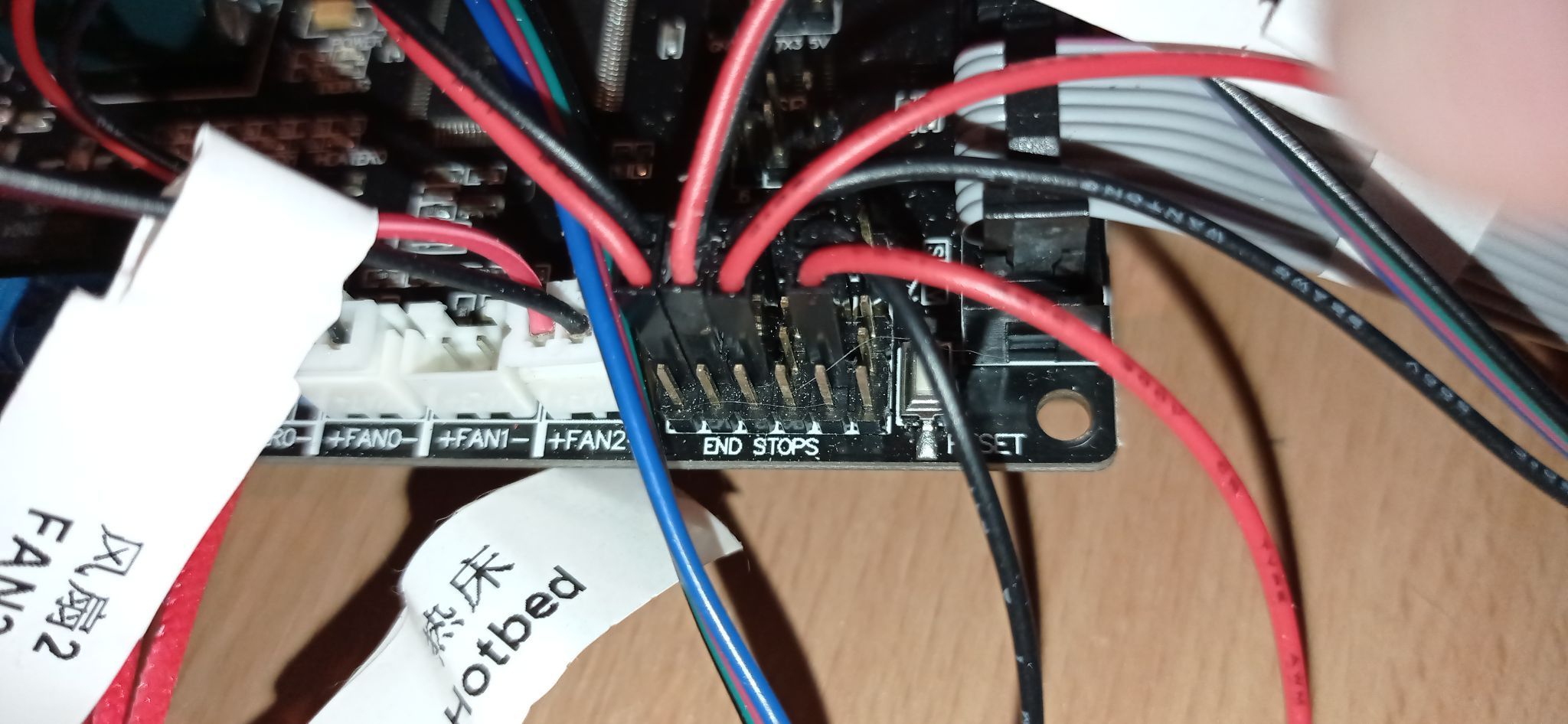

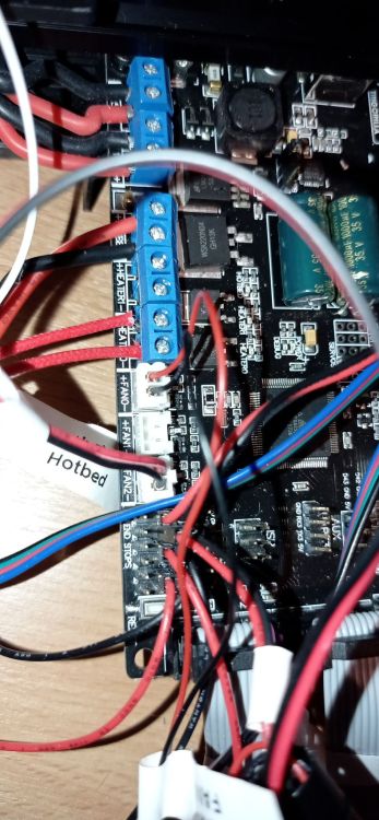

Salutation !
il y a 13 minutes, BobleBricoleur a dit :
Pire l'alim se reset et l'imprimante se rallume.
Bien souvent quand la machine reboot, c'est qu'il y a un court circuit qui draine tout le jus (ou un problème d'alim).
Donc souvent c'est un problème de câblage abîmé ou d'erreur de connexion ( genre on a mélangé le "+5V" ou "GND" avec "Signal" pour un branchement )  dans ton cas, c'est peut être le capteur de leveling qui est mal branché ou Hors service.
Tu nous fait des photos du branchements du capteur de leveling et du capteur ( si possible où l'on voit les marquages sérigraphiées (si il y en a ) sur le PCB, qui permettent de déterminer quel fil est quoi (+5V, GND, Signal, ... ) )
Sinon tout le reste fonctionne ( mise en chauffe plateau, et tête sans reboot ) ?

Par contre pas facile de faire de belles photos avec tous les fils lol

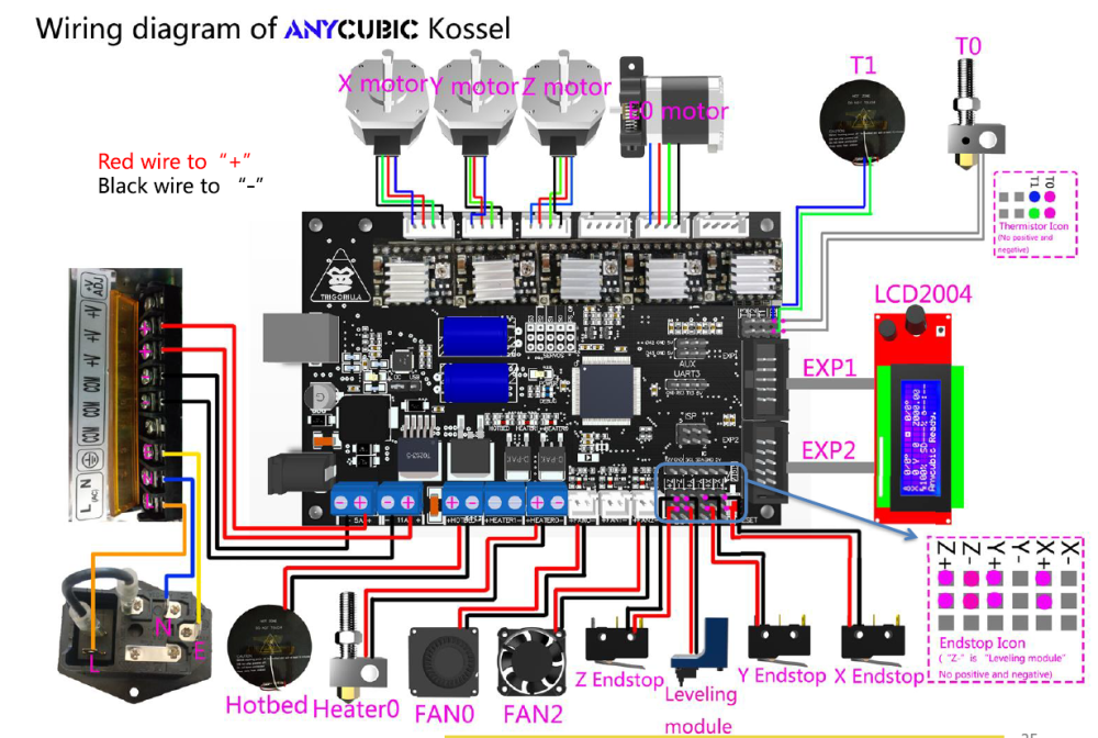

(Pour savoir si c'est bien branché sur la carte il me faut trouver un schéma / une doc de comment on y connecte normalement le bidule de leveling ...)

Pour ce qui est du branchement aucun soucis il est correctement branché . J'ai la doc en anglais .
