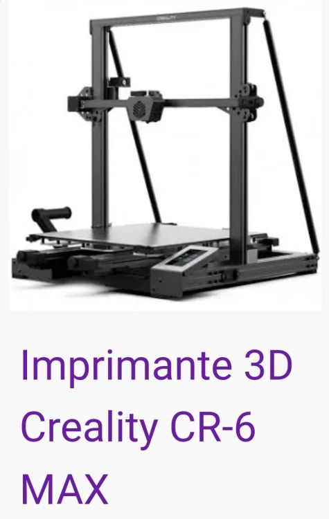

J'ai acheté mon imprimante en juillet 2022
C'est une CREALITY CR-6 MAX

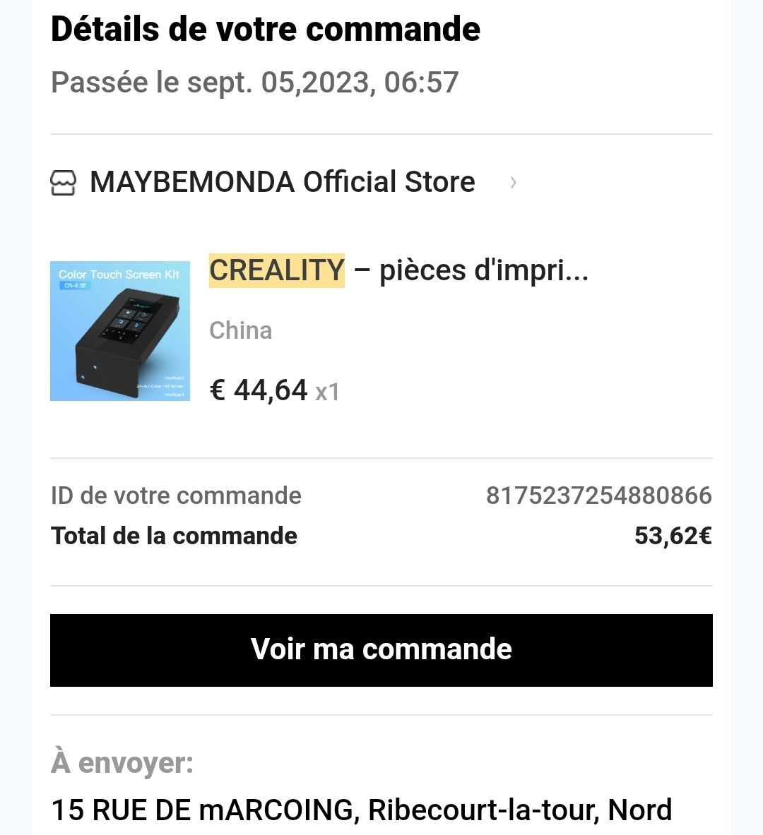

Mon écran a lâché le mois dernier, donc j'ai commandé un nouveau Kit écran ( je vous laisse les détails en PJ

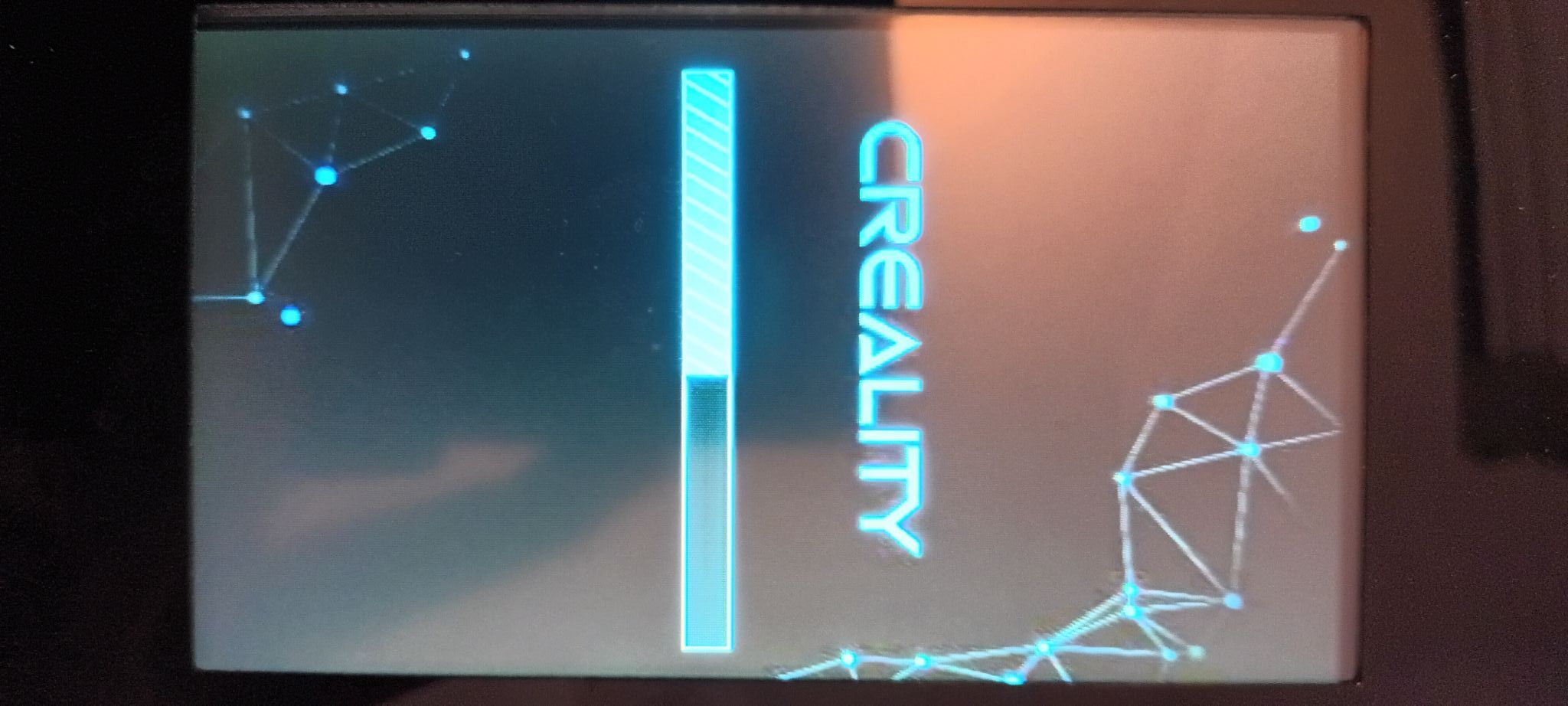

j'ai donc changé l'écran dès la réception de celui-ci, mais il semblerait qu'il y ai un problème car lorsque que j'allume la machine, le logiciel se lance, on voit le logo creality apparaître, la barre de charge qui commence à augmenter, mais celle-ci se bloque à la moitié.
Ensuite plus rien ne se passe
J'ai beau toucher l'écran, l'éteindre et le rallumer,j'ai toujours le même résultat.
J'ai vu qu'il y avait peut être la mise à jour écran à faire
Pouvez vous, s'il vous plaît, m'aider à résoudre se problème?

Salut, je te conseil de ne pas mettre ton adresse sur des forums au autres reseaux sociaux ainsi que ton numéro de commande.
Il y a 1 heure, trankilloman a dit :
Salut,
Il y a 7 heures, ed artman a dit :
La mise à jour de l'écran et de la carte-mère serait un bon début, en effet, en suivant cette procédure avec les fichiers fournis.
