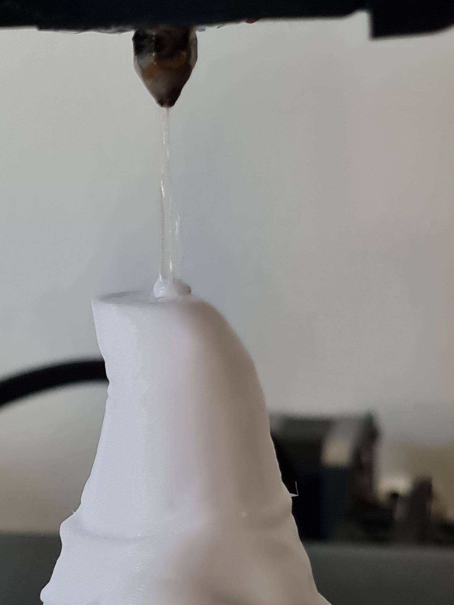

durand cedric Posté(e) Novembre 10, 2023 Posté(e) Novembre 10, 2023 Bonsoir, Apres plusieurs impressions, Mon imprimante Sovol sv02 fait une goutte de pla et se bloque a l endroit de celle ci. Serait il possible de m apporter la cause et ainsi pouvoir y remedier? D avance merci.
pascal_lb Posté(e) Novembre 10, 2023 Posté(e) Novembre 10, 2023 @durand cedric je déplace dans la bonne section
pommeverte Posté(e) Novembre 11, 2023 Posté(e) Novembre 11, 2023 Salut et bienvenue sur le forum, Il y a 11 heures, durand cedric a dit : Mon imprimante Sovol sv02 fait une goutte de pla et se bloque a l endroit de celle ci Perso, je trouve que ça manque de détail. Est-ce que c'est au démarrage pendant la chauffe de la buse, pendant l'impression? Si tu as une vidéo, tu peux la poster sur un site de streaming (youtube,...) et nous fournir le lien.

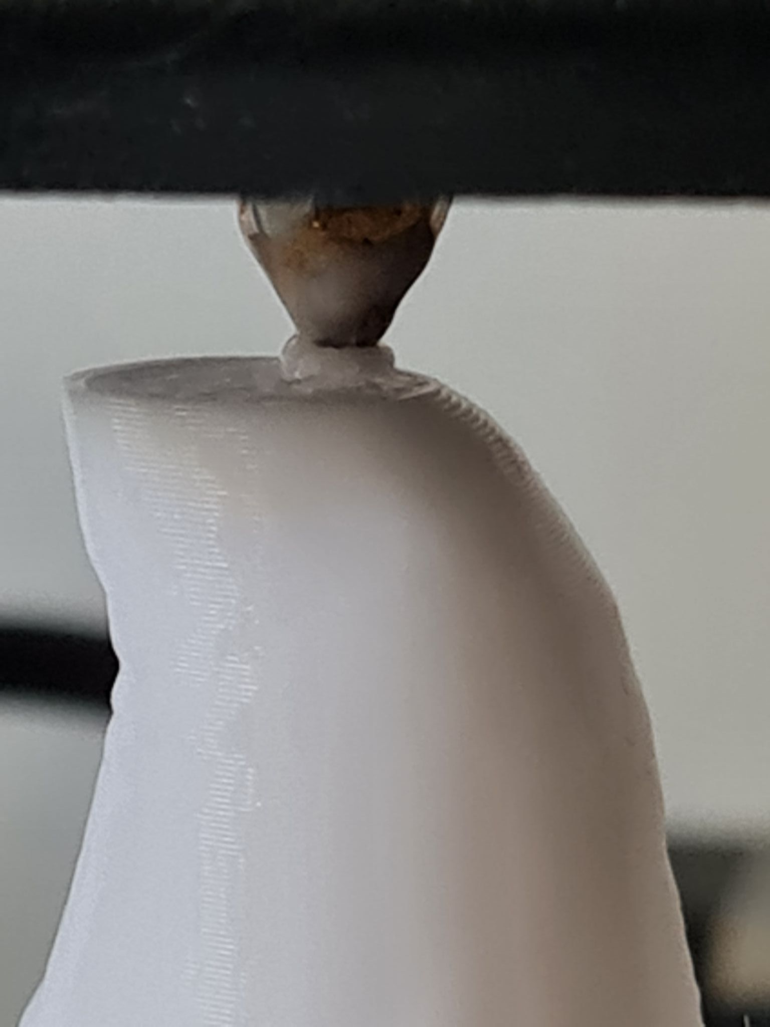

durand cedric Posté(e) Novembre 11, 2023 Auteur Posté(e) Novembre 11, 2023 Bonjour, Non c est pendant l impression, hier ça arrivé en moyenne a 33% de l impression et la aujourd hui a 65%. Je ne sais pas comment ça ce fait
pommeverte Posté(e) Novembre 11, 2023 Posté(e) Novembre 11, 2023 ça ressemble à une carte SD/µSD foireuse. Que se passe-t-il si tu imprimes à partir d'une carte de qualité, formatée en respectant ces instructions?
durand cedric Posté(e) Novembre 11, 2023 Auteur Posté(e) Novembre 11, 2023 Je ne sais pas pour le moment je n ai qu une seule sd card de marque connectland achete a electro depot. Je vais fait finir mon impression( je l ai eteinte, coupé le surplus de pla et relancé). Ensuite si l impression se termine bien, je vais suivre tes instructions pour la formater convenablement.
pommeverte Posté(e) Novembre 11, 2023 Posté(e) Novembre 11, 2023 (modifié) Mouais, "connectland", ça n'inspire pas confiance Modifié (le) Novembre 11, 2023 par pommeverte

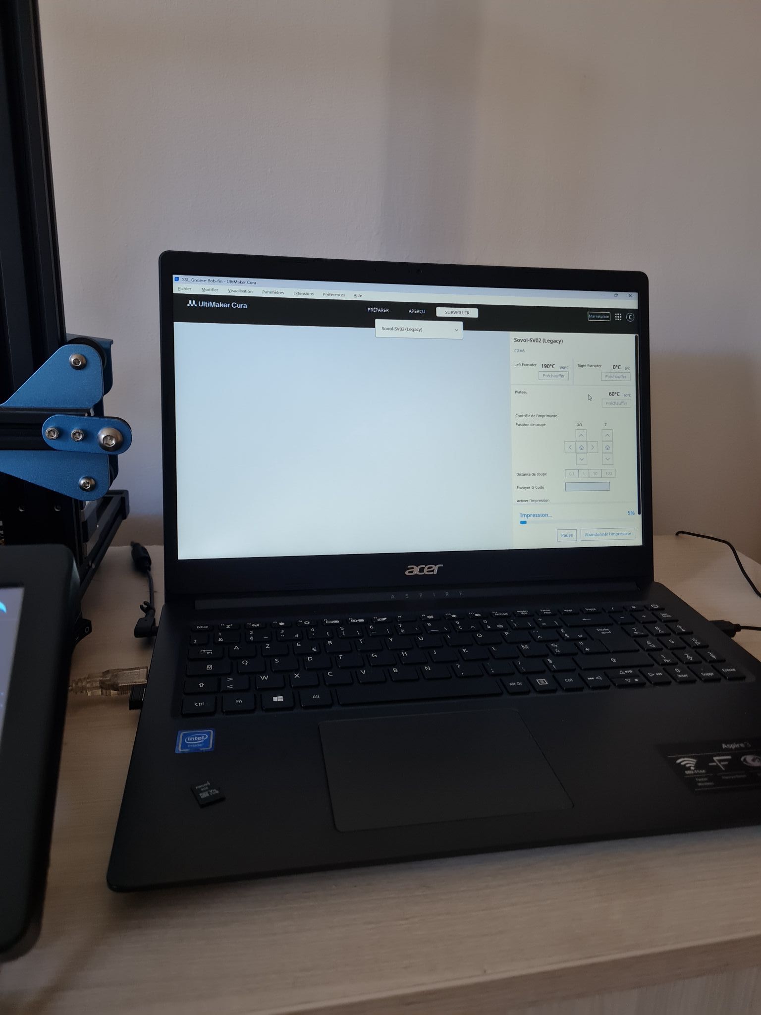

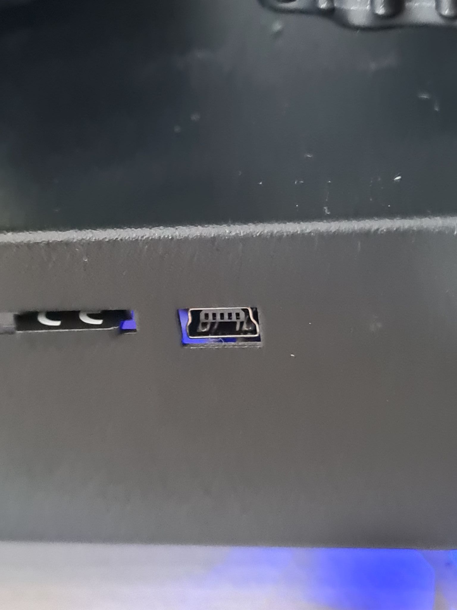

durand cedric Posté(e) Novembre 11, 2023 Auteur Posté(e) Novembre 11, 2023 Je suis d accord j avoue que je l ai acheté en vitesse en passant devant le magasin. Et si je branche mon pc dessus directement?? Si bien sur c est possible
pommeverte Posté(e) Novembre 11, 2023 Posté(e) Novembre 11, 2023 Si tu es sous Windows, tu risques de rencontrer exactement le même problème: coupure de connexion et impression stoppée à 90%

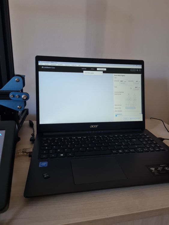

durand cedric Posté(e) Novembre 11, 2023 Auteur Posté(e) Novembre 11, 2023 Coupure de connexion dû a l arret du pc? Si c est ça, je le programme pour qu il ne s arrete pas, apres si je comprend, c est possible de le connecter et passer via cura? Si oui comment faire? Je suis pret a tout essayer
pommeverte Posté(e) Novembre 11, 2023 Posté(e) Novembre 11, 2023 il y a 12 minutes, durand cedric a dit : Coupure de connexion dû a l arret du pc? non, à Windows Pour lancer l'impression dans Cura, il me semble que ça se passe dans le menu "surveiller" (sous la barre de menus). Je n'ai jamais testé, trop dangereux

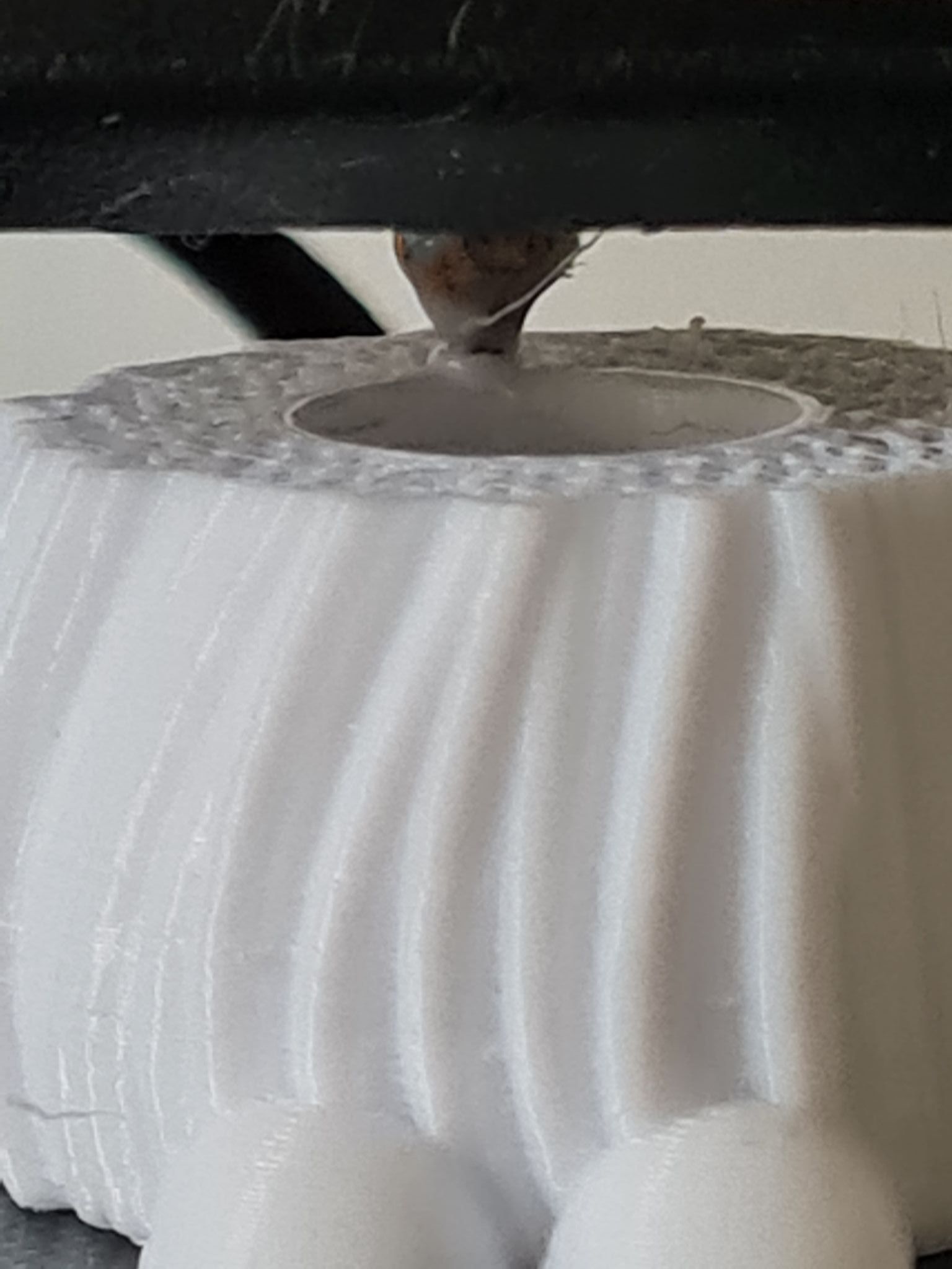

durand cedric Posté(e) Novembre 11, 2023 Auteur Posté(e) Novembre 11, 2023 2 eme plantage a 97% J ai relevé la buse 1
pommeverte Posté(e) Novembre 11, 2023 Posté(e) Novembre 11, 2023 Tiens, pour les 3% restant: Citation c'est cadeau
pommeverte Posté(e) Novembre 11, 2023 Posté(e) Novembre 11, 2023 Plus sérieusement, si tu sais à quelle couche l'impression a planté ou en mesurant la hauteur de la pièce, tu peux imprimer le reste de la pièce, en modifiant le fichier gcode, pour la coller à la 1ère partie

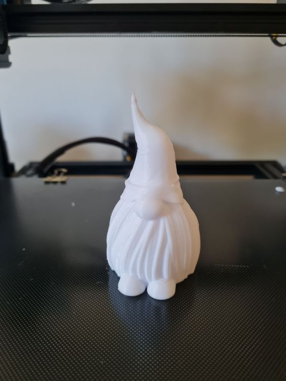

durand cedric Posté(e) Novembre 11, 2023 Auteur Posté(e) Novembre 11, 2023 Je suis passé a mon plan B, a voir Probleme resolu en passant par pc. Merci de m avoir mis sur la piste de la carte SD.
