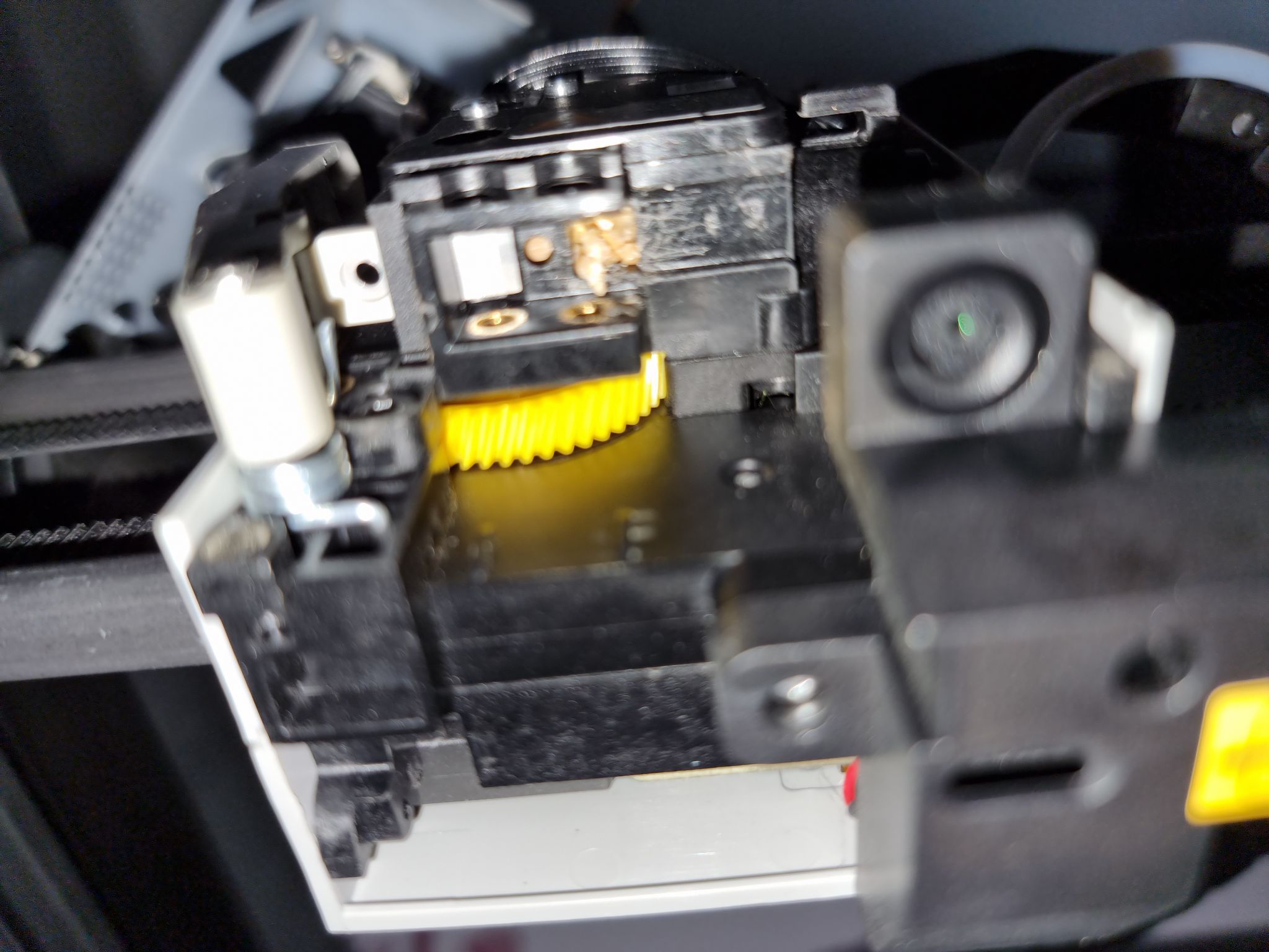

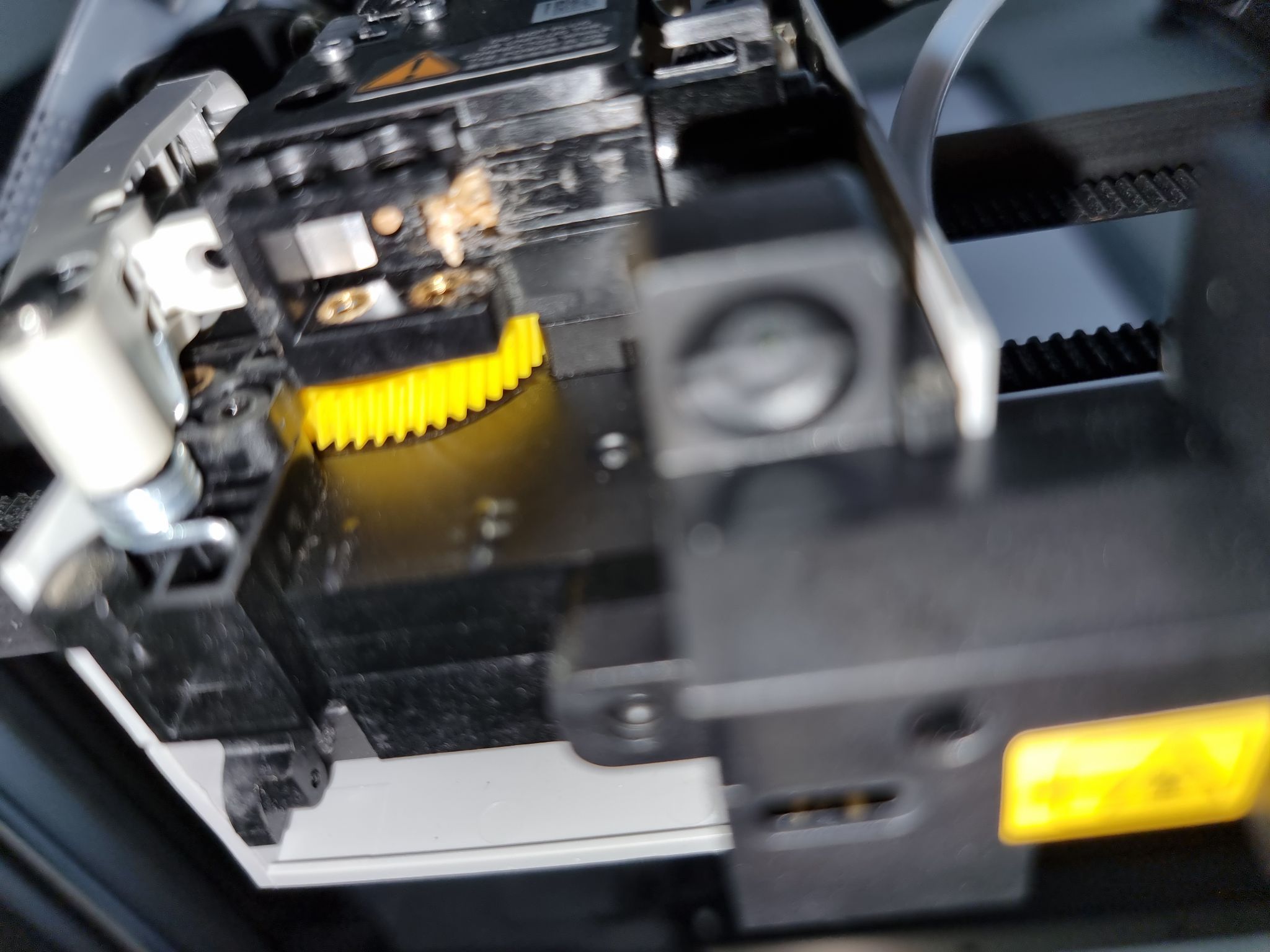

michael58000 Posté(e) Juin 23, 2024 Posté(e) Juin 23, 2024 salut a tous, j ai un gros souci, la tête est bloquée avec le filament, j ai retiré la buse, mais il y a un gros paqué de pla ,comment faire pour retirer tout ca?? merci
divers Posté(e) Juin 23, 2024 Posté(e) Juin 23, 2024 Pas d'inquiétudes, cela ce démonte facilement si tu regardes les procédures à suivre sur le site de Bambu ou sur Youtube. Petites vis et petits connecteurs donc doigts de fée obligatoires.
michael58000 Posté(e) Juin 23, 2024 Posté(e) Juin 23, 2024 a mon avis c est mort, j en ai commandé un neuf, le filament c est mis partout dans l extrudeur!!!je ne sais pas pourquoi. ca fait un gros paquet de plastique dur.
