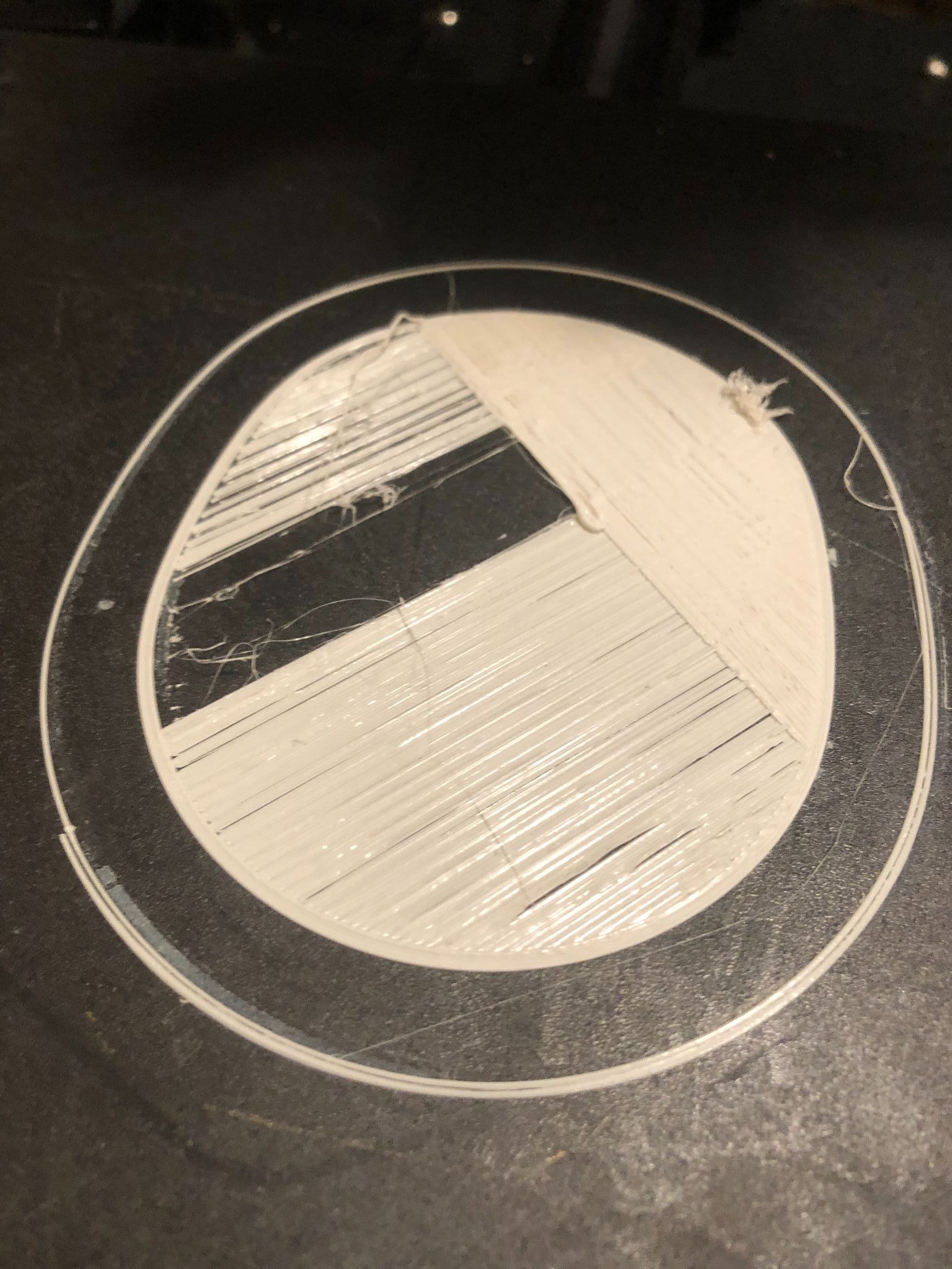

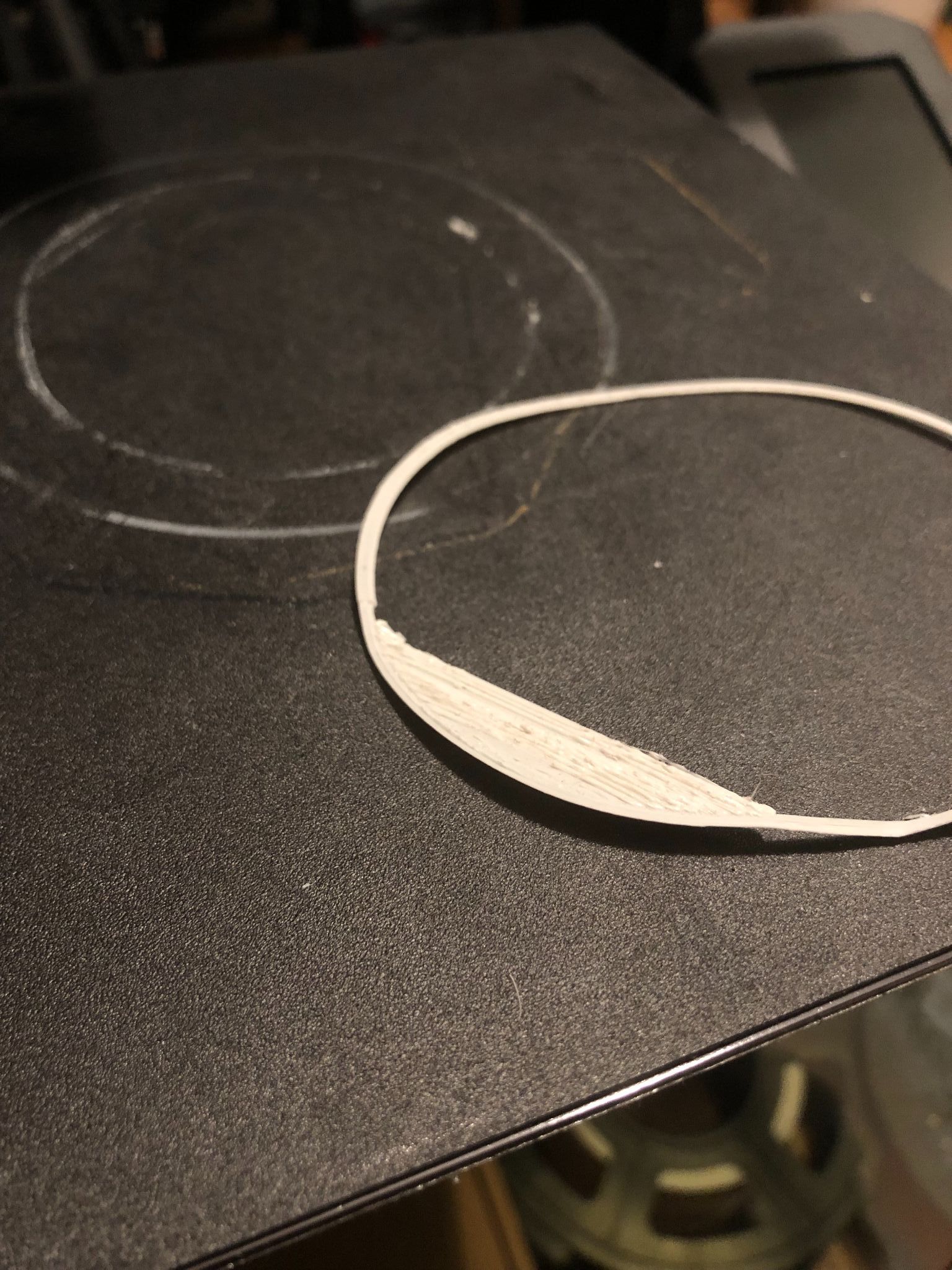

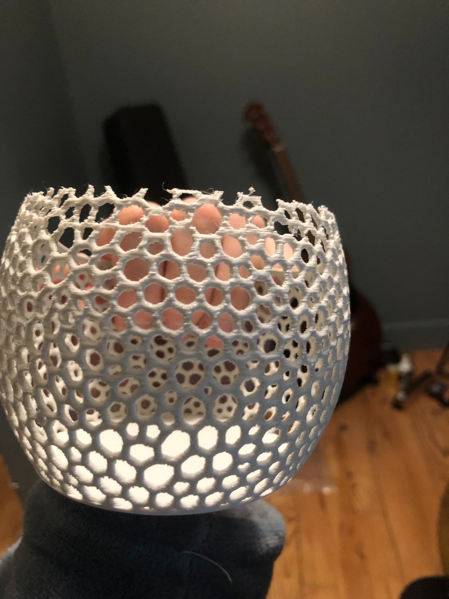

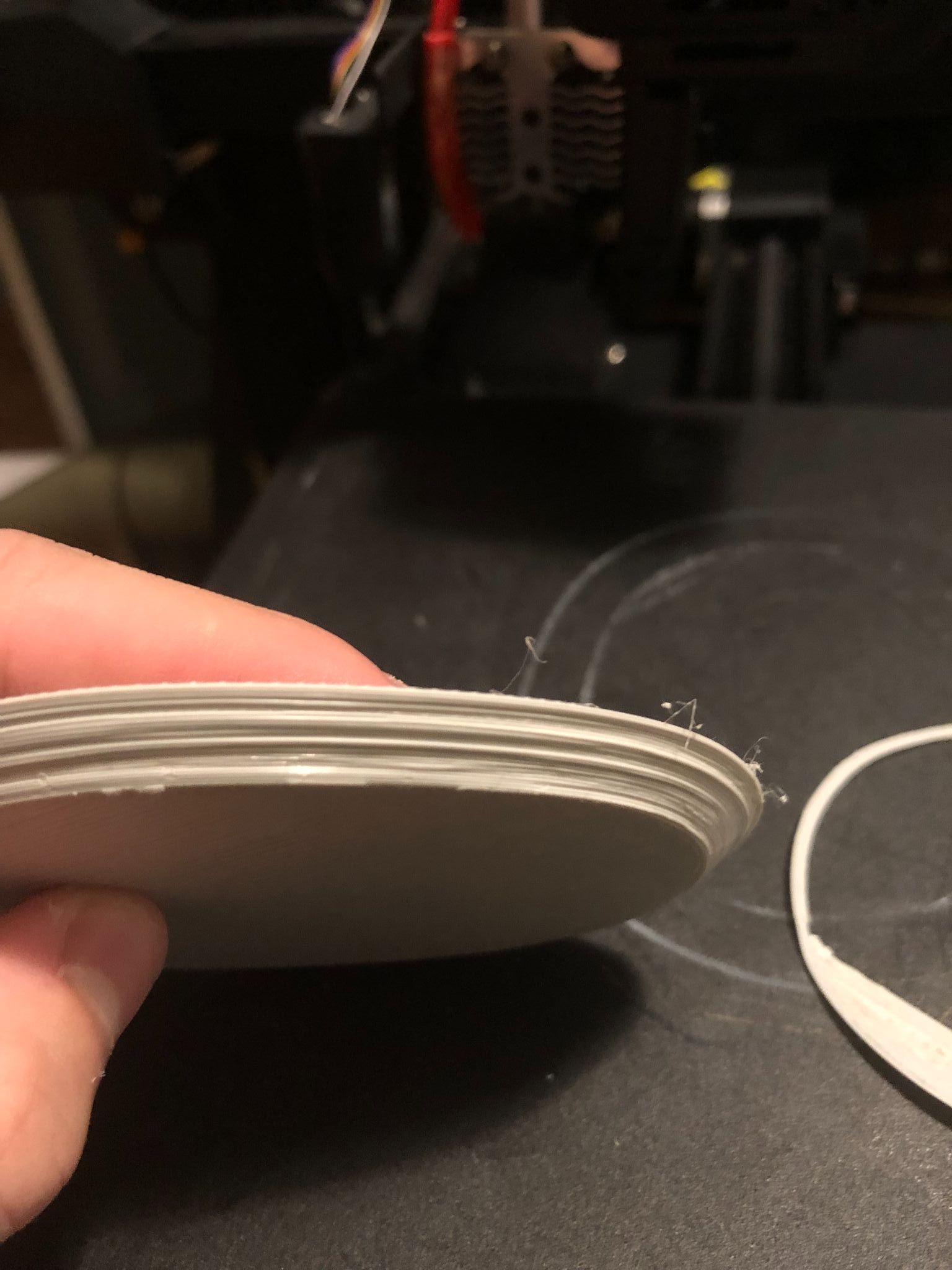

Cela fait 6mois que j'imprime du feu de dieu sur mon imprimante et je n'ai jamais eu de souci jusqu'il il y a quelques jours..

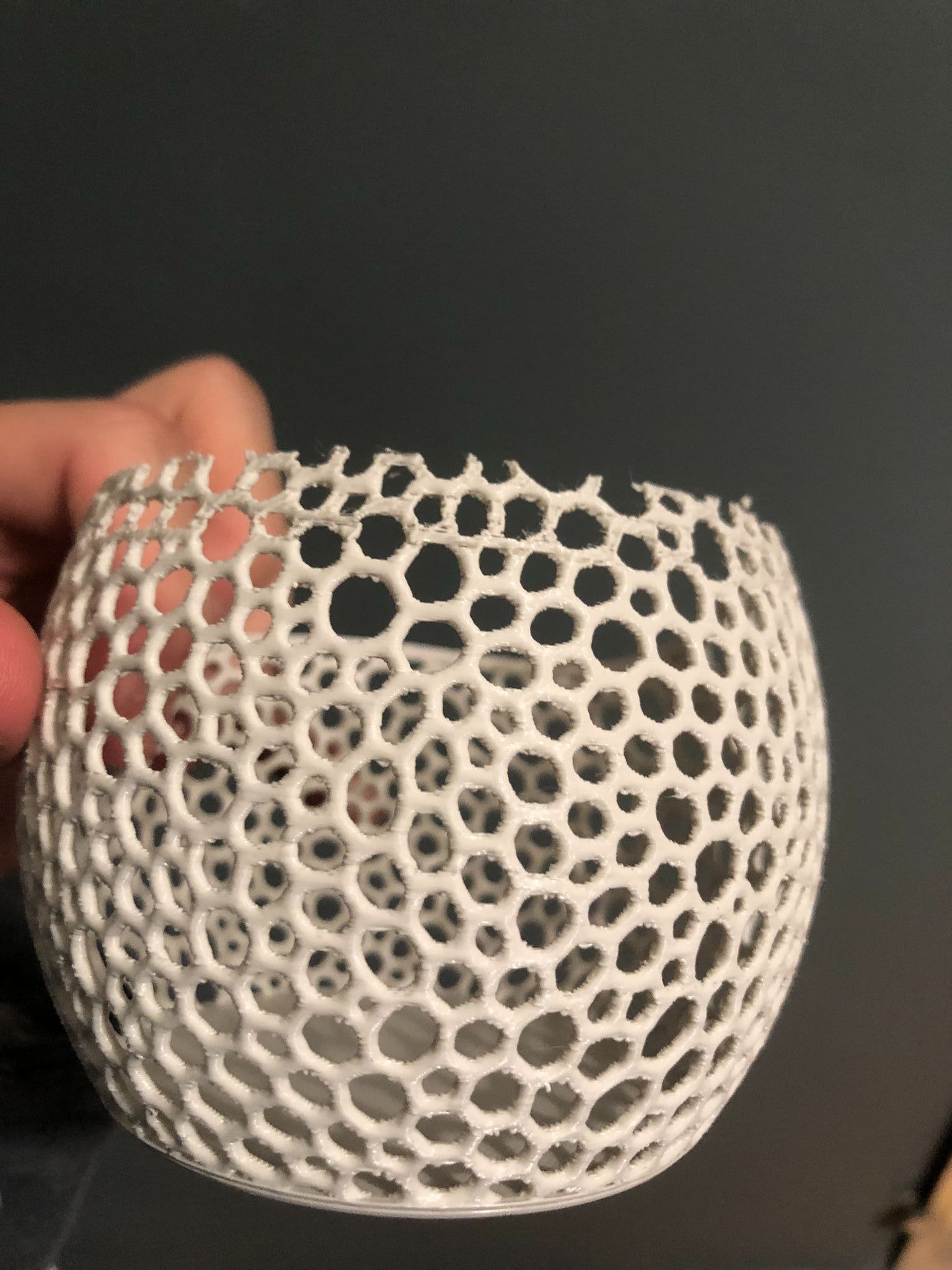

Lors d'un impression de 8h, au bout de 2h il y a eu un nœud dans ma bobine de PLA, ce qui à fait tourner les 6h restantes la machine en essayant de tirer du fil.. ( en pièce jointe voici la pièce avec les défauts liés au nœud qui est apparu.IMG_7977.thumb.jpg.aa0cb6bd245994df5a9f8b157d02fb42.jpgIMG_7978.thumb.jpg.a03774ba7a2a60c7d8334ad1cc0c9edc.jpgIMG_7976.thumb.jpg.7fb7d3c394b2141e5f869d24b916957f.jpg

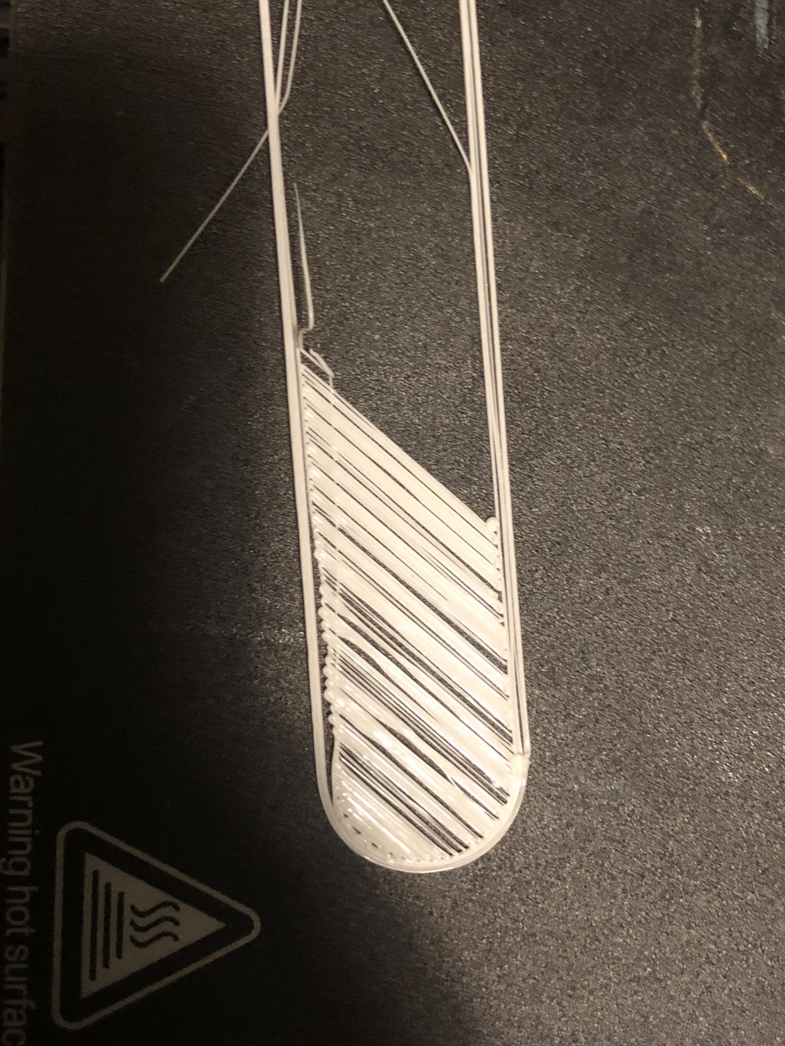

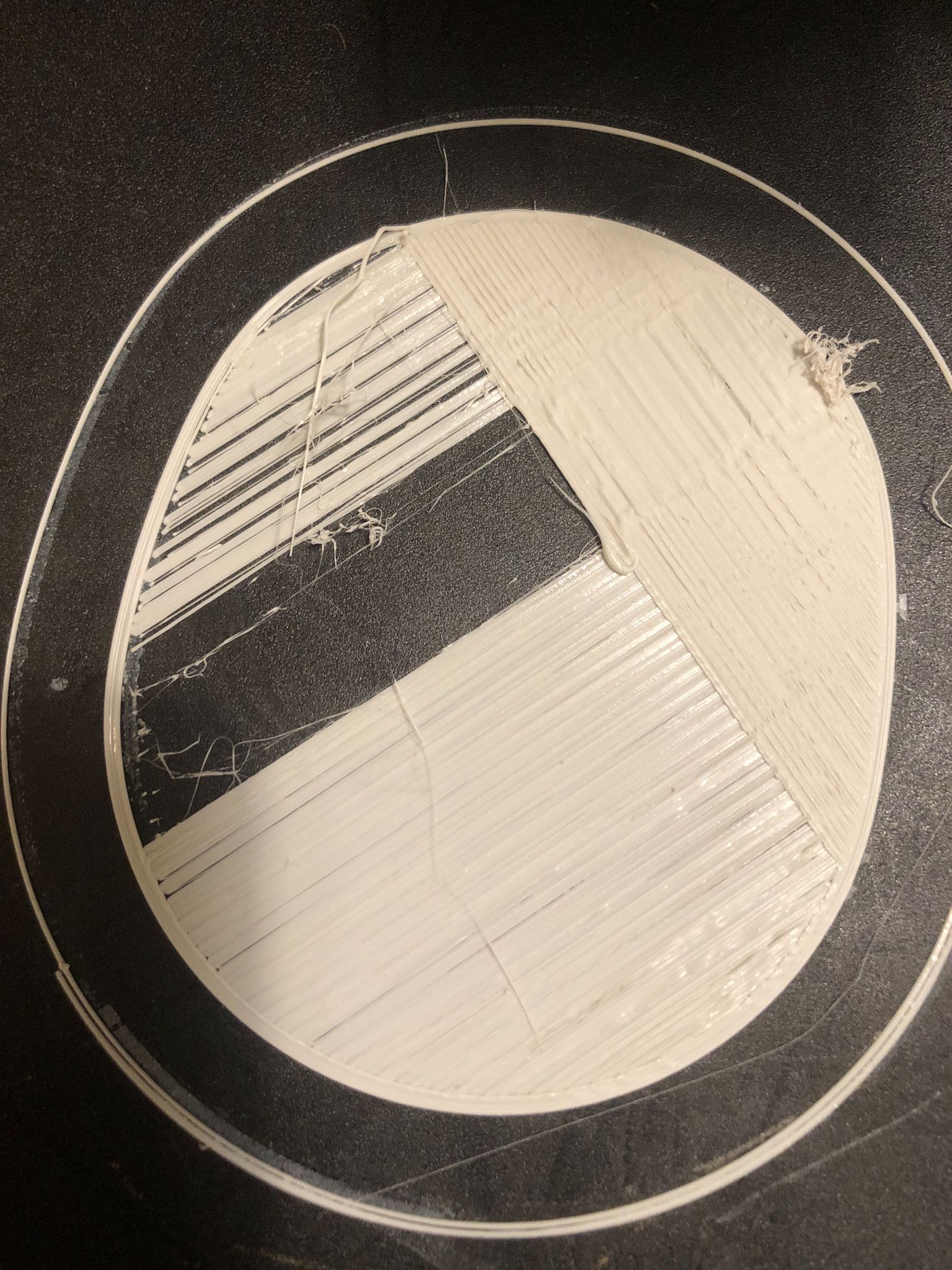

Par la suite j'ai donc enlever le nœud puis essayer de faire une autre impression et a ce moment là, mon imprimante imprimait avec beaucoup de défauts différents ( voir pièce jointes).IMG_7971.thumb.jpg.afbeab23b495696d48cf79de1d733065.jpgIMG_7975.thumb.jpg.ff180aec0735615345800cd1adb8cea5.jpgIMG_7973.thumb.jpg.cdd8ab97f07d3ae92bc0395a3b9e8b55.jpg

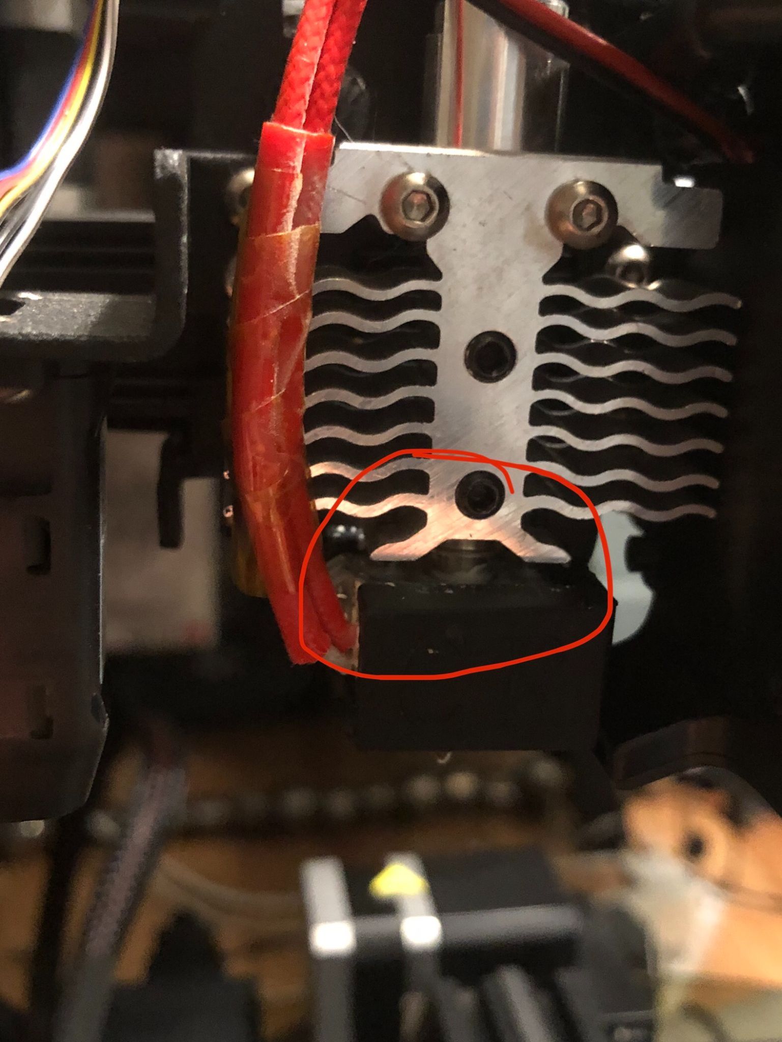

Puis après avoir suivis divers conseil sur votre blog, j'ai enlever la buse pour la nettoyer, j'imagine qu'en la remettant j'ai du abimer quelque chose car après le lancement d'un impression après cette étape, le PLA à couler entre le le bloc de chauffe voir photoIMG_7974.thumb.jpg.690d43b8d4413afb7a93d96750c03979.jpg
Pouvez-vous essayer de m'indiquer les démarches à suivre pour réparer tout cela ?

Tu peux consulter ce sujet https://www.lesimprimantes3d.fr/forum/topic/19479-tuto-comment-bien-monter-son-bloc-de-chauffe-hotend/
Il faut bien sûr régler ton Z offset après 😉

Tu as mal remonté, buse et heatbreak, as-tu recoupé le morceau de PTFE rentrant dans la Hotend ?
En complément du lien de @pascal_lb
la Titi's procédure devrait t'aider.

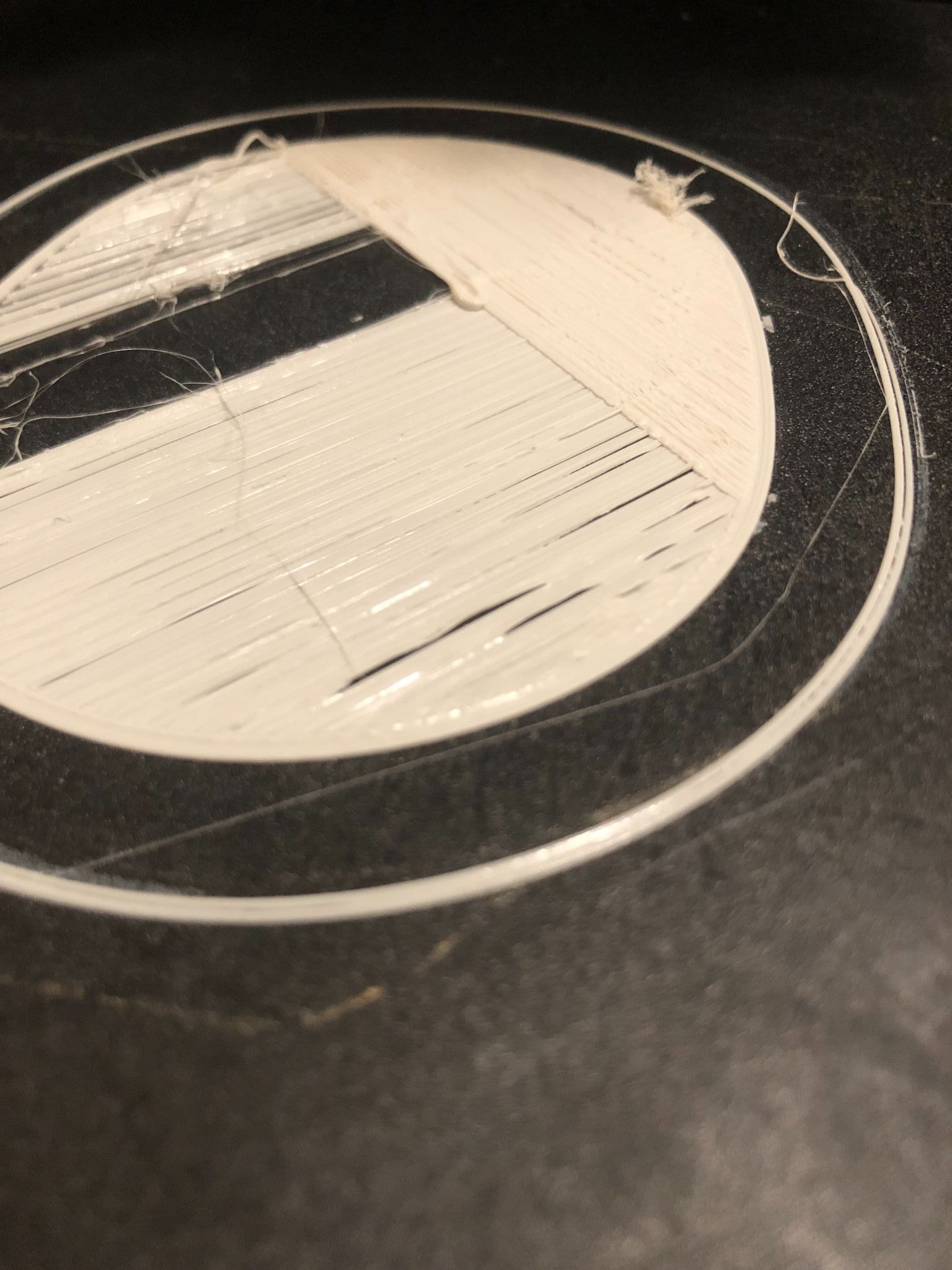

Merci pour votre retour, j'ai donc procédé à la procédure que vous m'avez indiqué, et le problème persiste.. Je me demande si le filetage de ma buse ne serai pas endommagé ?
De plus l'impression est assez bizarre je vous laisse voir que sur un remplissage plat, sur une partie l'imprimante n'a même pas imprimée..
IMG_7979.thumb.jpg.bbcea237b0b09d0f161b0bf7fa1aeb24.jpgIMG_7980.thumb.jpg.2ed8d6ea7dd022361e9c624c76894d28.jpgIMG_7981.thumb.jpg.e94dcc9342bd0d23408adc79ab2cd106.jpg
Est ce que c'est 2 problèmes sont liés ?

Peut être pas à 100% mais ça n'arrange rien, le PLA qui fuit ne va pas à ta buse mais là plusieurs lignes non imprimées ça fait beaucoup
Concernant ton problème de fuites (à partir d'un certain âge ça arrive souvent 🤣) est ce que ton radiateur touche ton carré chauffant ?

C'est sans doute dans la procédure, mais serrage de la buse à chaud et bien vérifier qu'il n'y ai pas de résidu de plastique dans le pas de vis

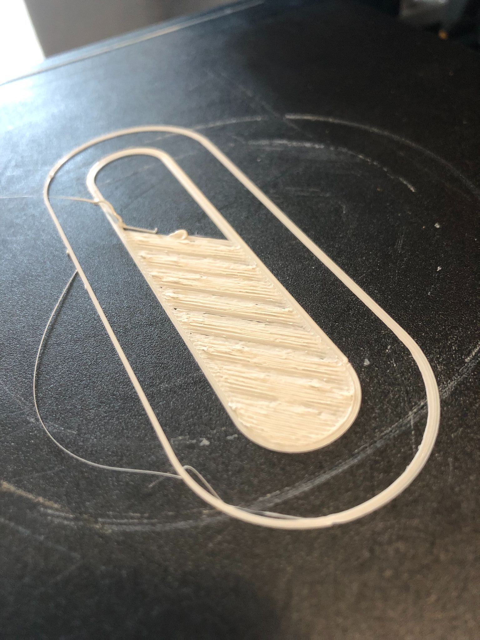

De retour après avoir changer la buse, le premlier problème est reglé !! le filament de fuit plus ! IMG_7994.thumb.jpg.9a485ed76093af10a5685775fdbba8df.jpg
En revanche cela imprime toujours avec un certain relief.. et non plat..IMG_7991.thumb.jpg.5b7d5789e03ca933a6e052ab39daf3c9.jpg
Et qu'entendez vous par vérifiez les résidus dans le pas de vis ? Vous voulez dire la vis sans fin attachée au moteur ?
