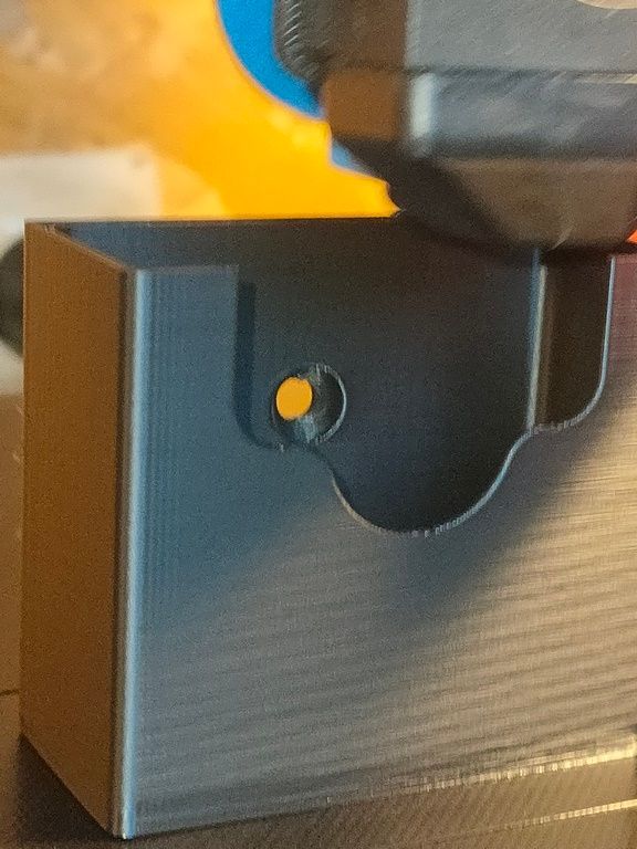

Capitaine_Flint Posté(e) Novembre 17, 2023 Posté(e) Novembre 17, 2023 Bonjour, les stries sont très fines, on dirait presque un reflet, ça se voit surtout sur le noir. est-ce que cela peut avoir un rapport avec le Vref du driver d'extrusion ?
thierry70 Posté(e) Novembre 17, 2023 Posté(e) Novembre 17, 2023 Bonsoir, Peut être la tension d'une courroie. Est-ce que ça apparaît sur X et Y ou seulement sur un seul axe. A quelle vitesse imprimes tu et avec quel type de filament ? Ça m'est arrivé lors de la première mise en marche de ma Kobra Max. Amicalement. Thierry
Capitaine_Flint Posté(e) Novembre 18, 2023 Auteur Posté(e) Novembre 18, 2023 Il y a 12 heures, thierry70 a dit : Bonsoir, Peut être la tension d'une courroie. Est-ce que ça apparaît sur X et Y ou seulement sur un seul axe. A quelle vitesse imprimes tu et avec quel type de filament ? Ça m'est arrivé lors de la première mise en marche de ma Kobra Max. Amicalement. Thierry Ça ne le fait qu'en X ,mais c'est vrai que j'ai installé récemment des tendeurs de courroies, je n'ai pas constaté de problème après, mais ça ne se voit pas beaucoup sur du blanc. Du coup je vais essayer de jouer sur la tension, merci.
