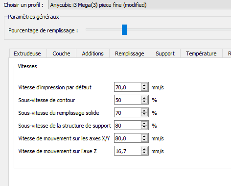

Firmware 1.1.2 J'ai des scrupule à faire une mis a jour du firmware car je n'y connait rien a cette programmation . Mais néanmoins je souhaite savoir a quelle vitesse maxi on peut pousser ces bestioles a fonctionner. Je fais des essais a 70 mm/s ca fonctionne pas mal pourrais t-on aller a 100mm/s voir 120 mm/s ; et si oui comment modifier le facteur d'extrusion la t° etc..
Merci pour vos lumières🥴

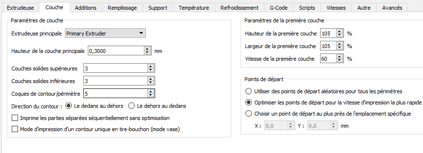

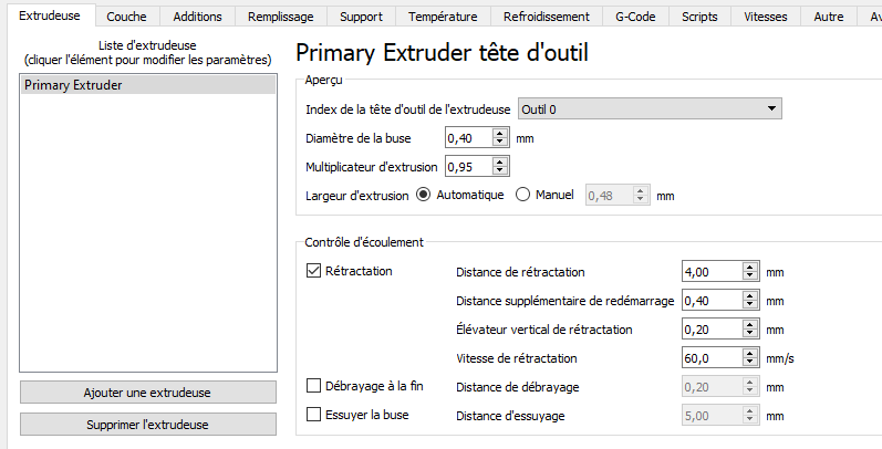

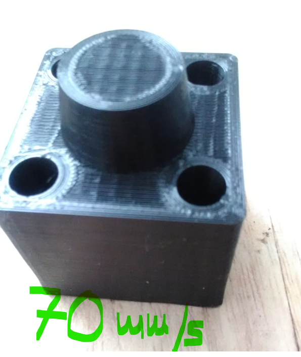

Si si ca marche
T° a 215 j'ai essayer de descendre a 213° mais clairement sur la dernière pièce, on voit au moment ou j'ai baissé la température car le filament n'a pas bien collé et est pas beau a voir !! donc pour mon expérience la température mini a cette vitesse est de 215 ° sur un filament Ariane Plast metallisé INGEO .. Mais le résul○at es aussi bon sur du Esun PLA+ noir.
Ca donne ceci
Defaut de changement de t° sur la fin d'impression
Demain j'essaye a 75 mm/s
