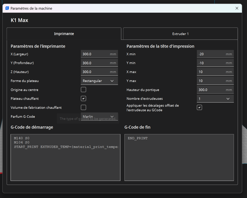

Il faudra quand même contrôler les informations dans gestion des imprimantes, paramètres de la machine. (ici la K1 Max)
Le G-Code de démarrage est à modifier comme ceci :
M140 S0
M104 S0
START_PRINT EXTRUDER_TEMP={material_print_temperature_layer_0} BED_TEMP={material_bed_temperature_layer_0}
ATTENTION bien respecter les accolades {}

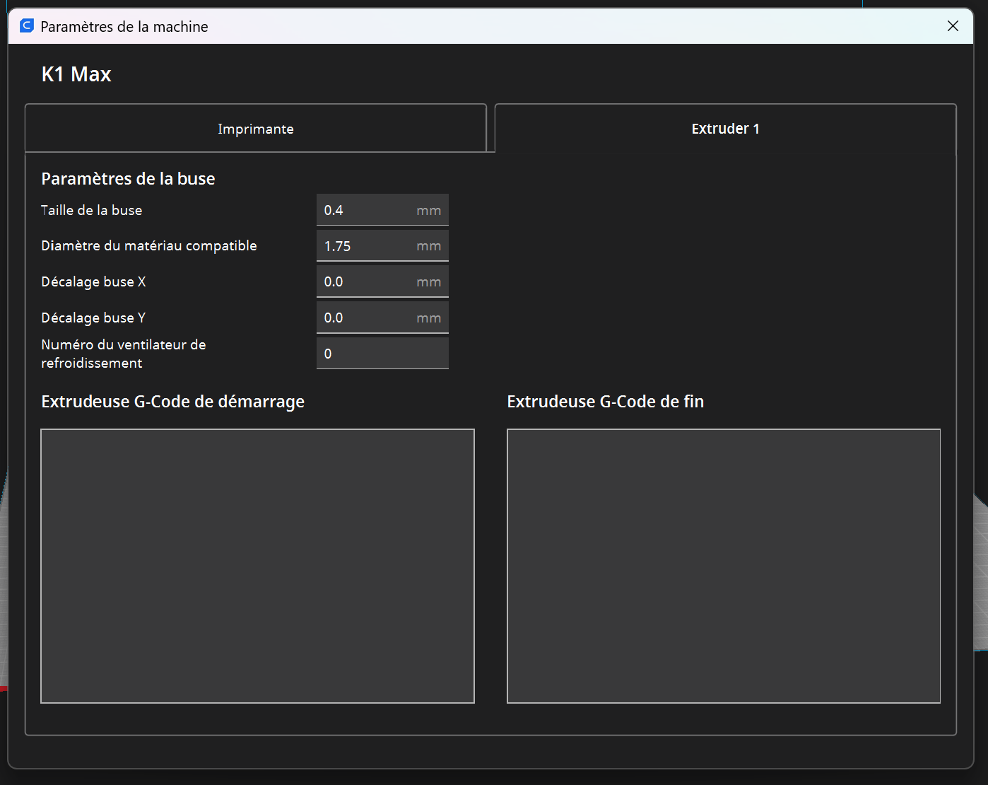

Vérifiez aussi l’onglet Extruder 1, le diamètre du matériau doit être de 1,75mm

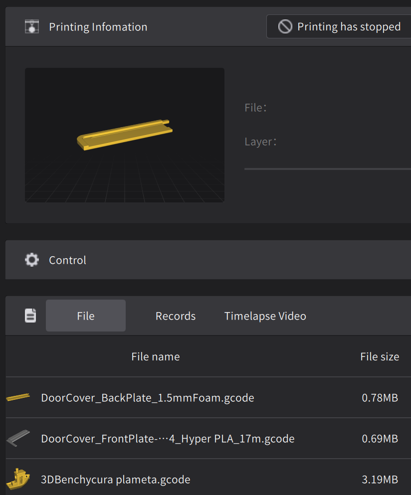

Aperçu et vignette

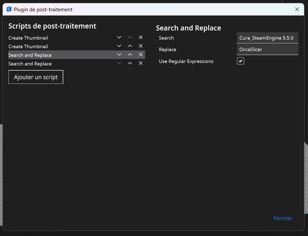

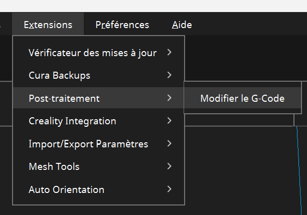

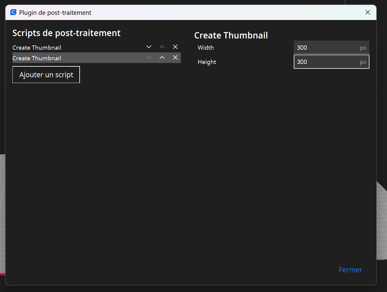

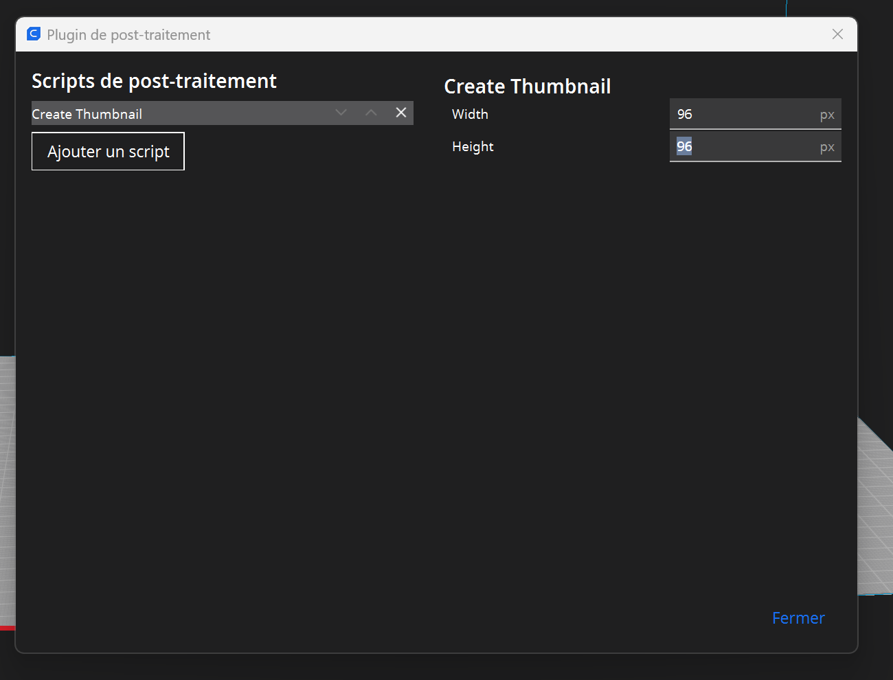

Pour avoir un aperçu de la pièce à imprimer sur la machine et dans Creality Print il va falloir faire des manipulations dans les Extensions – Post-Traitement – Modifier le G-Code.

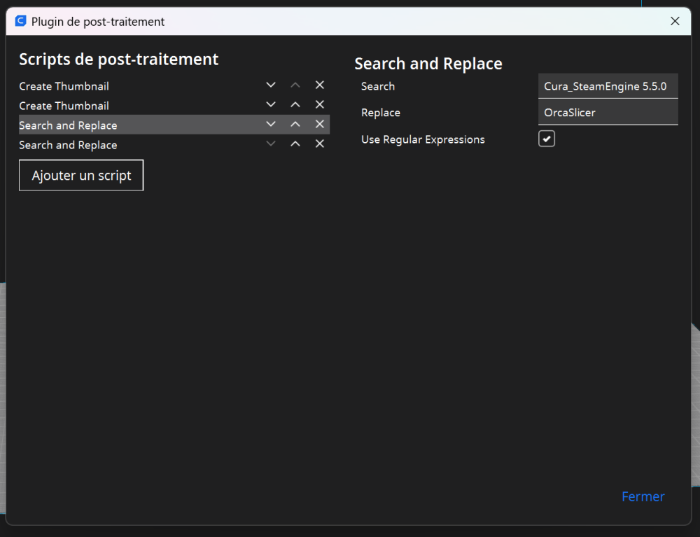

Il faudra créer deux « Create Thumbail », un pour la vignette 96x96px, un autre pour l’aperçu 300x300px. Après cette opération il faut rajouter un script « Search and Replace ». Il faut remplacer « Cura_SteamEngine 5.5.0 » par « OrcaSlicer », sans cette opération cela ne fonctionnera pas. Attention à la version de Cura (ici 5.5.0) et modifier celle-ci en cas de mise à jour ou d’utilisation d’une autre version.

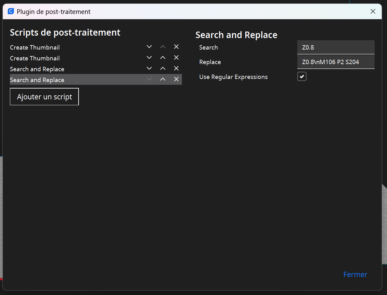

La mise en marche du ventilateur latéral
Il est intéressant de pouvoir automatiser la mise en marche du ventilateur latéral. Pour ce faire il faut ajouter un script « Search and Replace » et faire un petit calcul.
Je veux lancer le ventilateur à 80% à la 4e couche en sachant que mes couches font 0.2mm.
Je cherche donc  Z0.8 qui est la hauteur de la buse et comme il ne faut pas supprimer cette valeur je l’incorpore dans le champ Replace ce qui donne  Z0.8\nM106 P2 S204
ATTENTION : mettre un espace devant Z0.8, cela évitera de trouver une valeur similaire ailleurs (dans l’aperçu ou la vignette)
Z0.8 : la hauteur de la buse 3x0.2mm à modifier si la hauteur de couche est différente et/ou si la hauteur de la couche initiale est différente de 0.2mm. (Z0.4 pour des couches de 0.1mm)
\n : passer à la ligne suivante
M106 P2 S204 : Mise en route du ventilateur latéral (P2) à 80% (S204) pour 100% (S255)
OBS : Vous allez me dire il suffit de sélectionner « ;LAYER:4 », le problème est que Cura va insérer « ;LAYER:4\nM106 P2 S204 » pour la couche 4, 40, 41, 42… ce qui rendra le G-Code inutilisable.
Les modifications du G-Code resteront actives sur le profil sans autres actions. Il ne vous reste plus qu’à créer des profils en fonction des qualités et matières en modifiant celui-ci ainsi que le script de démarrage du ventilateur latéral au besoin et enregistrer le profil modifié sous un autre nom.

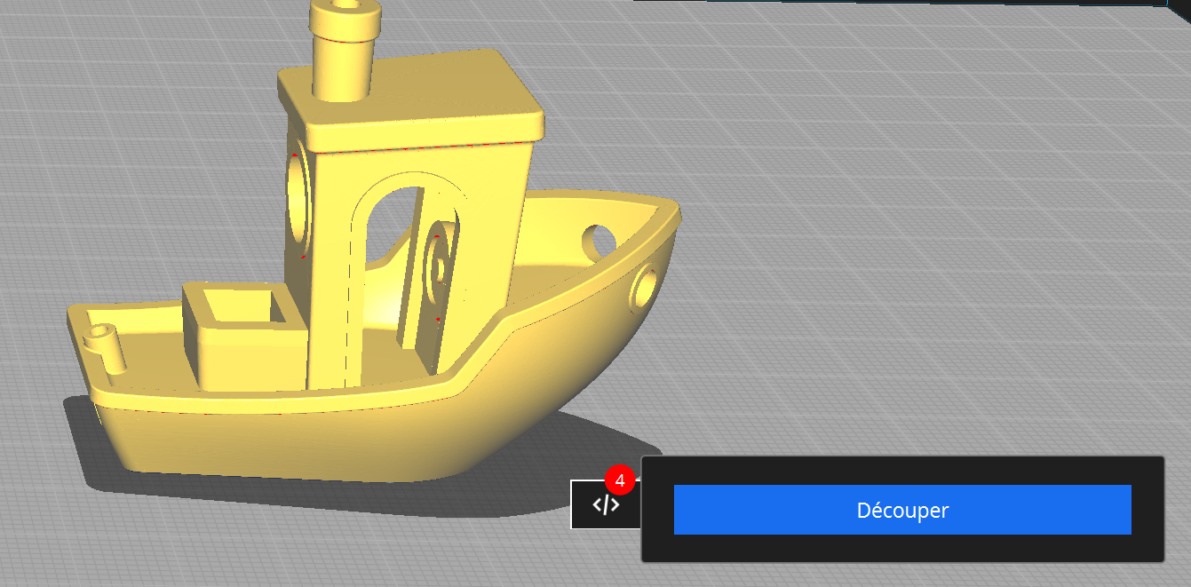

L’utilisation des scripts est visible à côté du bouton « Découper » dans un rond rouge.

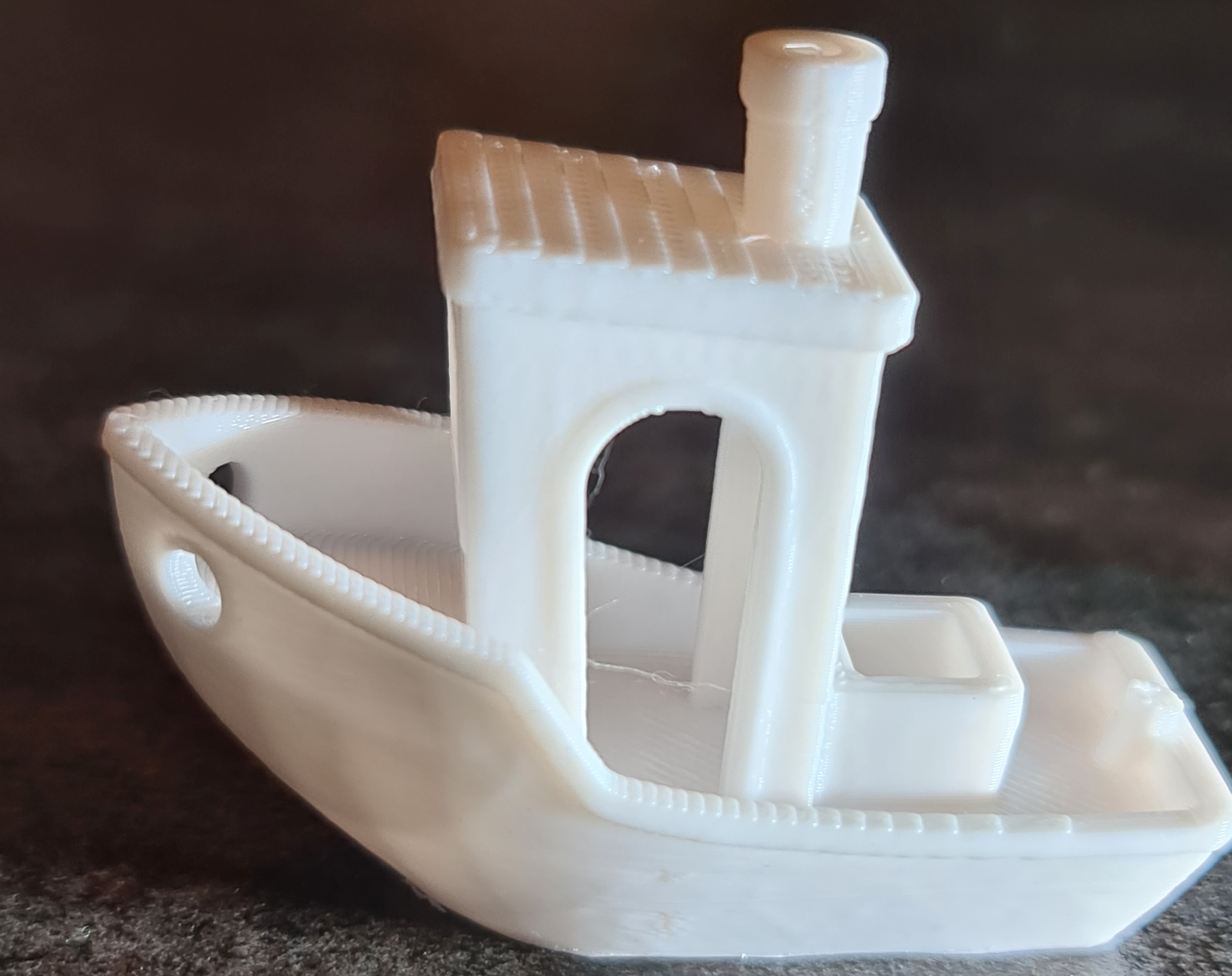

BILAN :
Le benchy découpé avec Cura et imprimé en 32 mn sans compter les 4 minutes de préparation impression par l’imprimante.
Une visualisation des vignettes et aperçus dans Creality Print, et sur le cloud.
