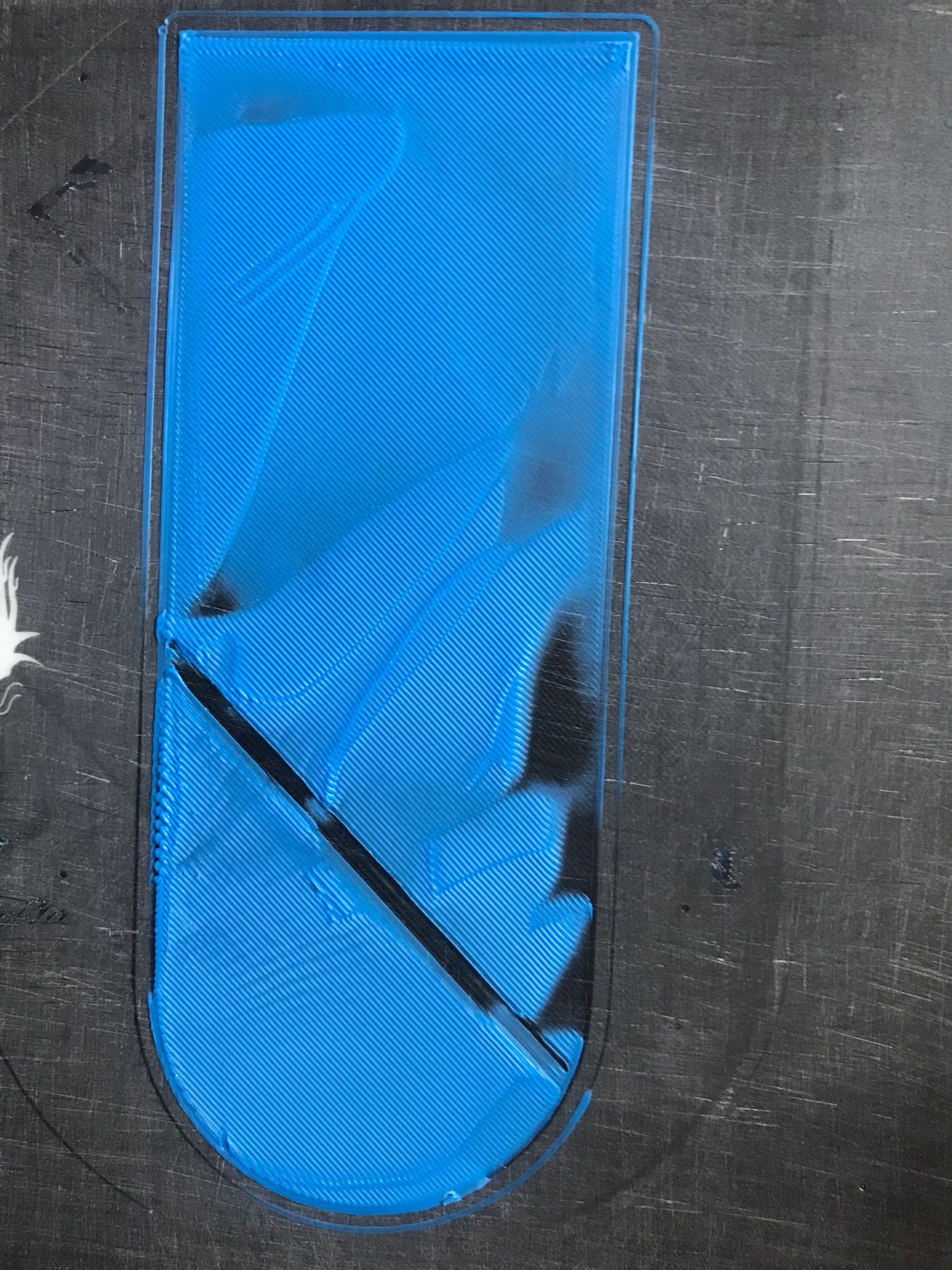

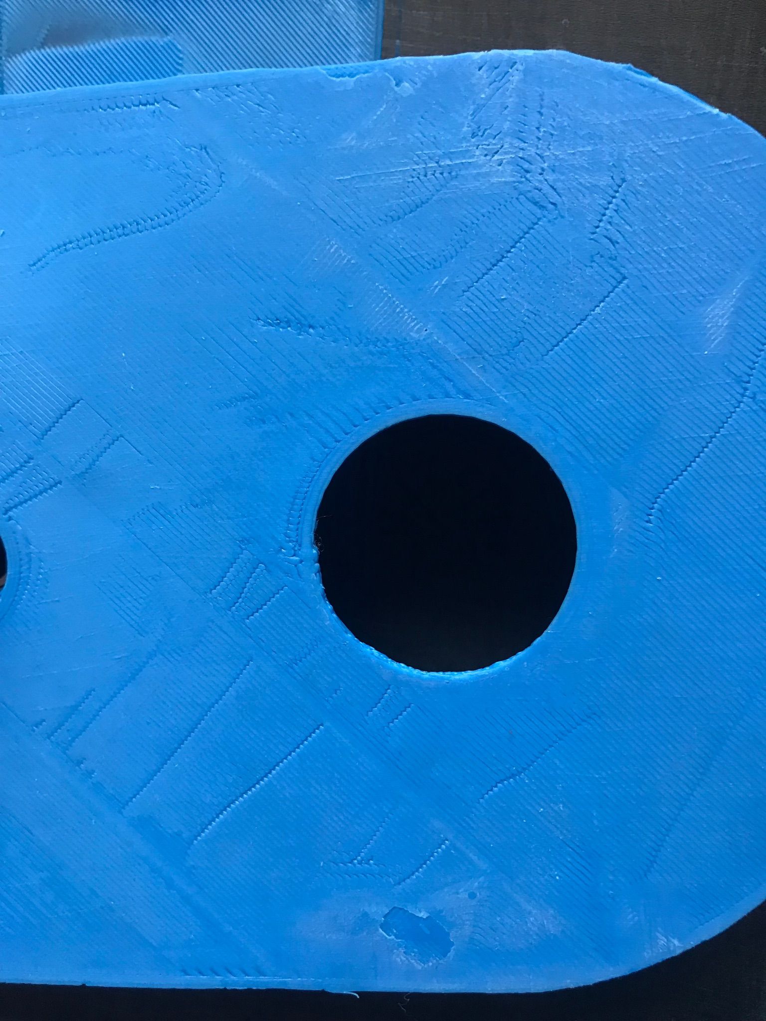

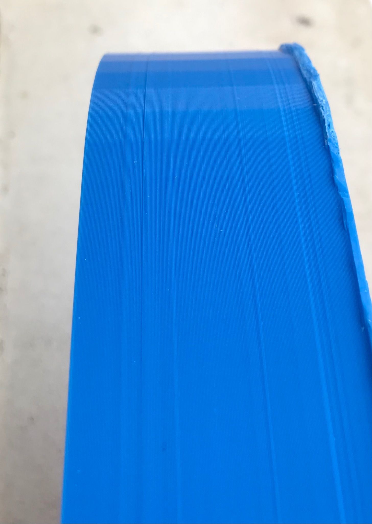

Bougre Posté(e) Décembre 1, 2023 Partager Posté(e) Décembre 1, 2023 (modifié) Bonjour, je possède une creality ender 3 depuis environ 6 mois. Lorsque j'imprime des pièces, les premières couches s'impriment mal, elle sont de mauvaise qualités. J'imprime le pla avec les valeurs suivantes: -Vitesse: 60mm/s -Vitesse première couche: 30mm/s -Température noozle: 200° - Température bed: 65° - Température bed première couche: 70° - Hauteur de couches : 0,2mm -Hauteur de la première couche : 0,3 mm -Remplissage : 5 % –Motif de remplissage : nid d'abeilles -refroidissement: 100% Ci-joint des photos du problème sur les impressions. Merci pour votre aide. Photo de la première couche d'une impression: Photo d'une impression vue de dessous: Photo d'une impression vue de profil: (les premières couches sont situées, sur la photo, à droite de l'impression) Modifié (le) Décembre 1, 2023 par Bougre Lien vers le commentaire Partager sur d’autres sites More sharing options...
Alain D. Posté(e) Décembre 1, 2023 Partager Posté(e) Décembre 1, 2023 Je serai très curieux de voir l'état du plateau, on dirait qu'il a été bien martyrisé ! Au vu des photos, on dirait que les premières couches ne sont pas constantes, c'est vraiment très bizarre ces différences... "Hauteur de la première couche : 0,3 mm" : ça me semble beaucoup, des experts donneront leur avis. Personnement (nos imprimantes se ressemblent grandement, je crois), je laisse le plateau à 60°C pendant toutes la durée de l'impression. Lien vers le commentaire Partager sur d’autres sites More sharing options...
Bougre Posté(e) Décembre 1, 2023 Auteur Partager Posté(e) Décembre 1, 2023 Je mets le plateau à 65° pour qu'il y ait moins de "bulles" sur la première couche. Le plateau est pas mal abîmé, c'est sûrement la cause du problème. Y a t'il une différence entre un plateau classique et un plateau en verre ? merci pour votre réponse. Lien vers le commentaire Partager sur d’autres sites More sharing options...
Solution Bougre Posté(e) Décembre 9, 2023 Auteur Solution Partager Posté(e) Décembre 9, 2023 Bonjour, j'ai résolu le problème, j'ai simplement changé le plateau par un nouveau et j'ai réglé la hauteur de celui-ci avec les roulettes. Lien vers le commentaire Partager sur d’autres sites More sharing options...
