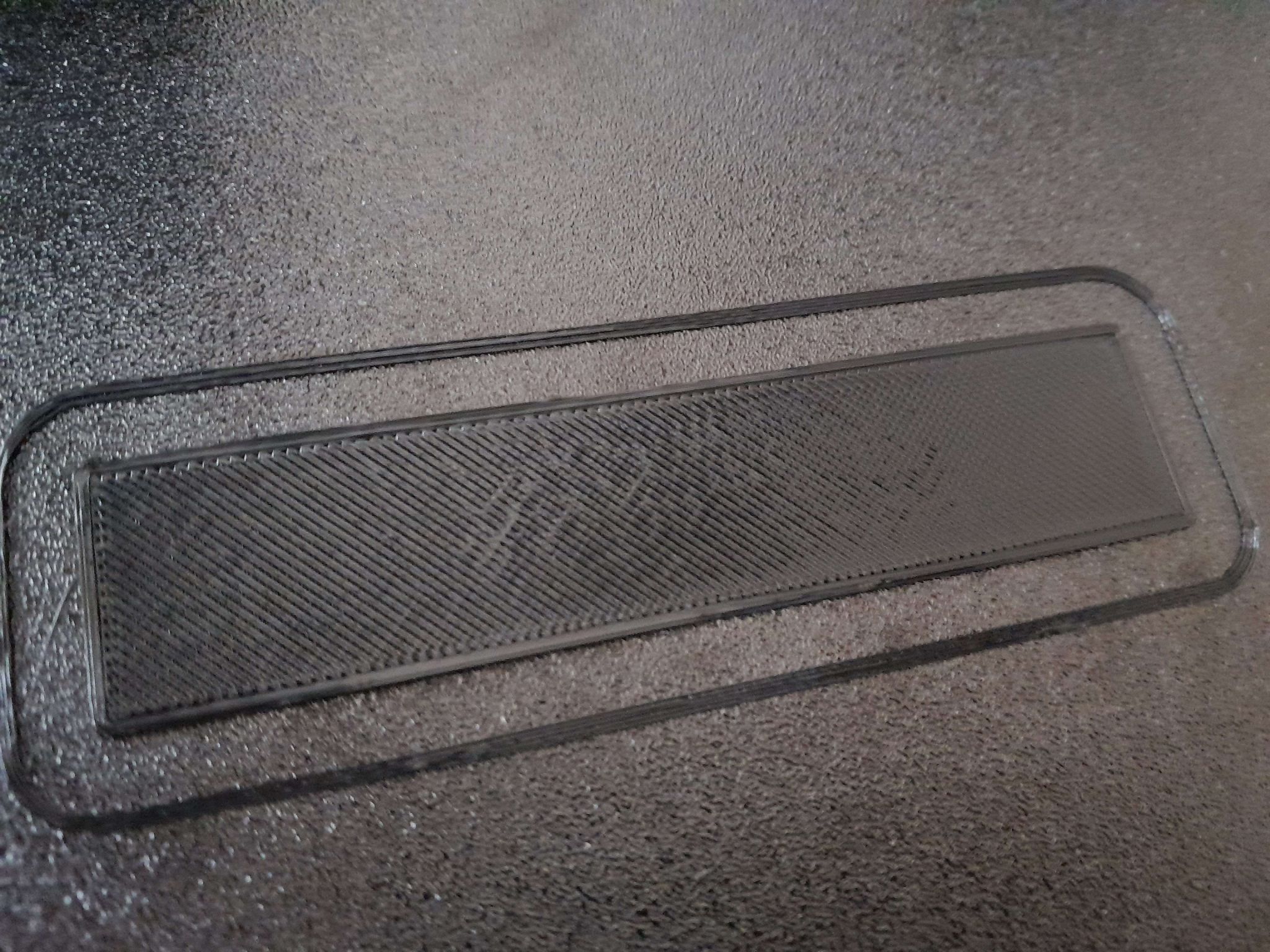

L'auto leveling me fait des trucs bizarres, j'ai des valeurs aléatoires du z-offset qui vont de -1.34 jusqu'à -2. Autant dire que j'ai pas essayé de print à -2.

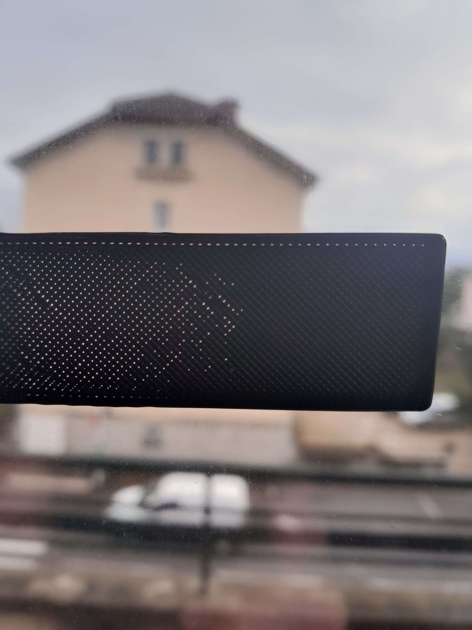

Et là je me rends compte sur une pièce en longueur qu'on perçoit bien un souci, ça accroche bien à droite mais à gauche y'a un gros décalage, le filament a du mal à accrocher et mes pièces sont toutes « bombées », ça se décolle légèrement à gauche.
ça serait un bed défectueux qui n'est pas plat ou un souci avec l'auto leveling / firmware / carte mère ?
(faudrait que je trouve une règle bien plate pour voir si c'est bien le bed, l'impression que c'est le cas)
dans le doute j'ai refait un réglage des roulettes du bed, que ça soit ni trop tendu ni pas assez, toujours une grosse différence et là il me trouve -2.17 en z-offset 🥵

En faisant le bench de leveling avec le fichier gcode fourni par anycubic, sans passer par un slicer, avec factory reset, re-check de toutes les roues, je me suis rendu compte que le stepper Z essaie bien de compenser le leveling, cependant, ça ne fait pas bouger le rail, les roues ne sont pas sensibles à cette compensation.
j'ai tenté de resserrer/desserrer l'écrou de tension de la roue, refait plusieurs benchs, rien n'y fait, ça ne bouge pas d'un poil.
et j'ai repensé à une des première vidéo que j'avais posté :
donc le souci viendrait peut-être de cette pièce, ça ne réagi pas aux compensations du leveling bien que la vis sans fin tourne bien un petit peu, les roues non.
la tronche du bench :
je m'en rends compte que maintenant car je n'avais pas encore fait de pièces aussi larges 😞
Alors finalement je suis tombé sur ce topic et commentaire et ça a fonctionné !
Par contre en effet le livre c'est pas top et c'est compliqué de trouver un objet avec une géométrie parfaite, j'ai pu avoir un bon résultat avec un verre à whisky bien placé au centre du bed ( 😁 ) et contrôle avec un pied à coulisse pas très précis, j'ai encore une légère différence mais en tout cas le leveling est beaucoup plus homogène, reste à calibrer ça avec un meilleur objet
