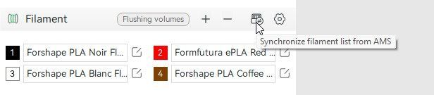

Pourtant j'ai dû définir manuellement les filaments dans Bambu Studio; en plus il y en a 6, alors que l'AMS ne peut en contenir que 4, et qui plus est, le 6 est muni d'une couleur, le jaune.
Ce sont les profils de filaments de ton projet ça mais tu peux les associer automatiquement aux filaments de l'AMS avec le bouton de synchronisation :
Il suffit de le savoir! C'est bien pratique.
Seulement, après synchronisation, j'ai 4 filaments, alors qu'il n'y en a que 3! Le no 4 est inexistant.
