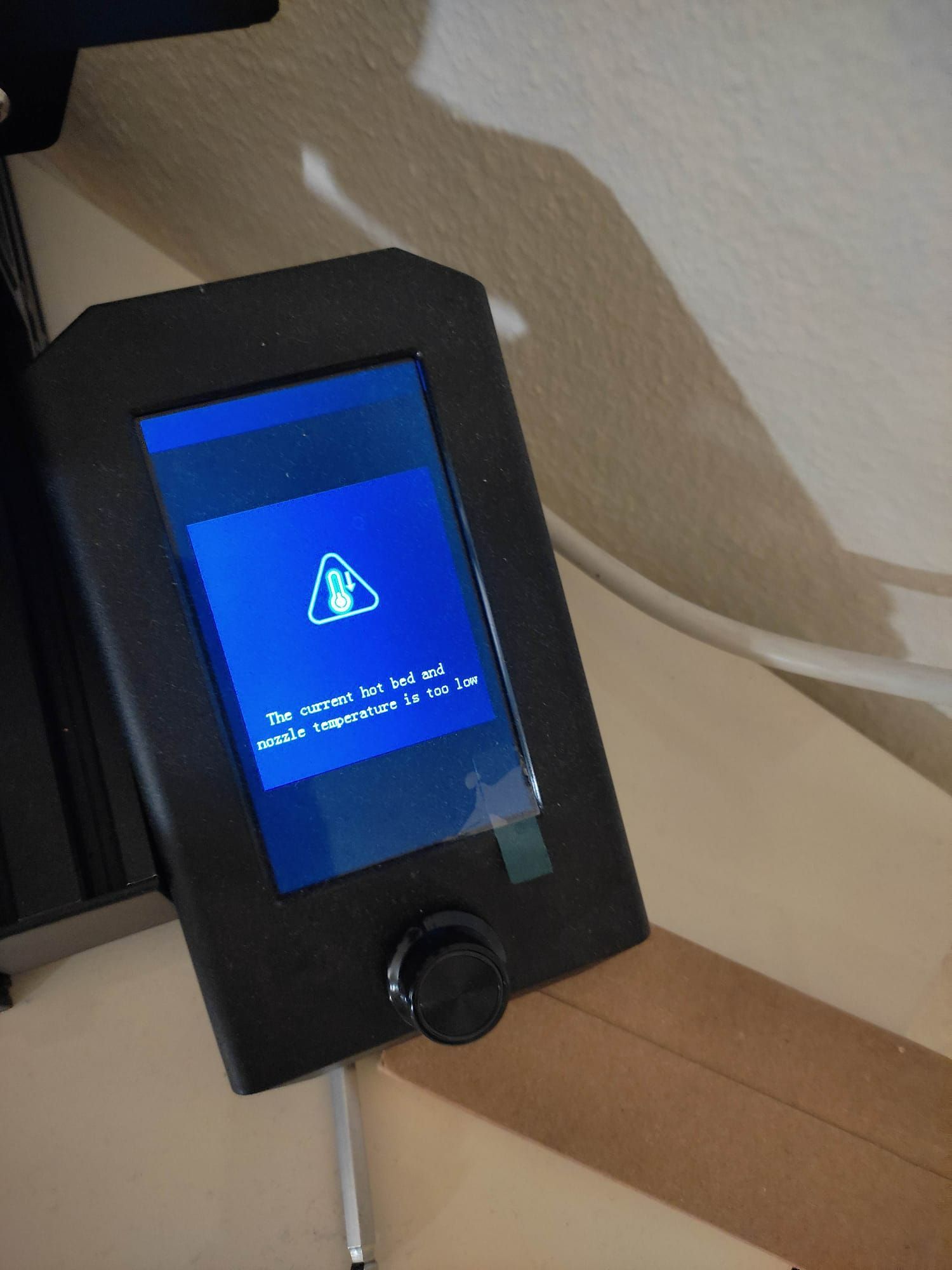

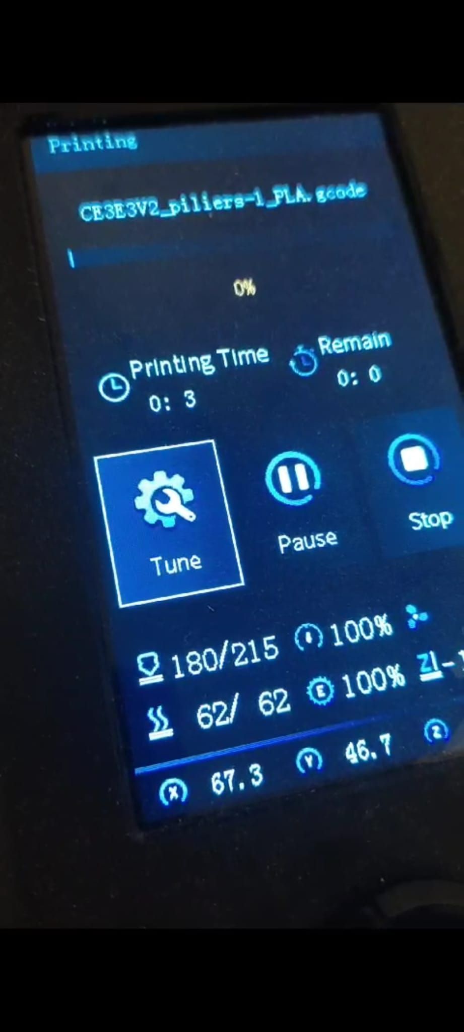

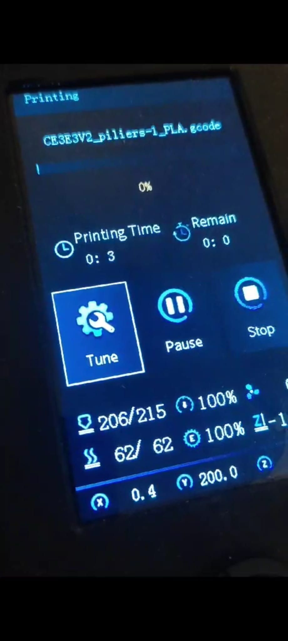

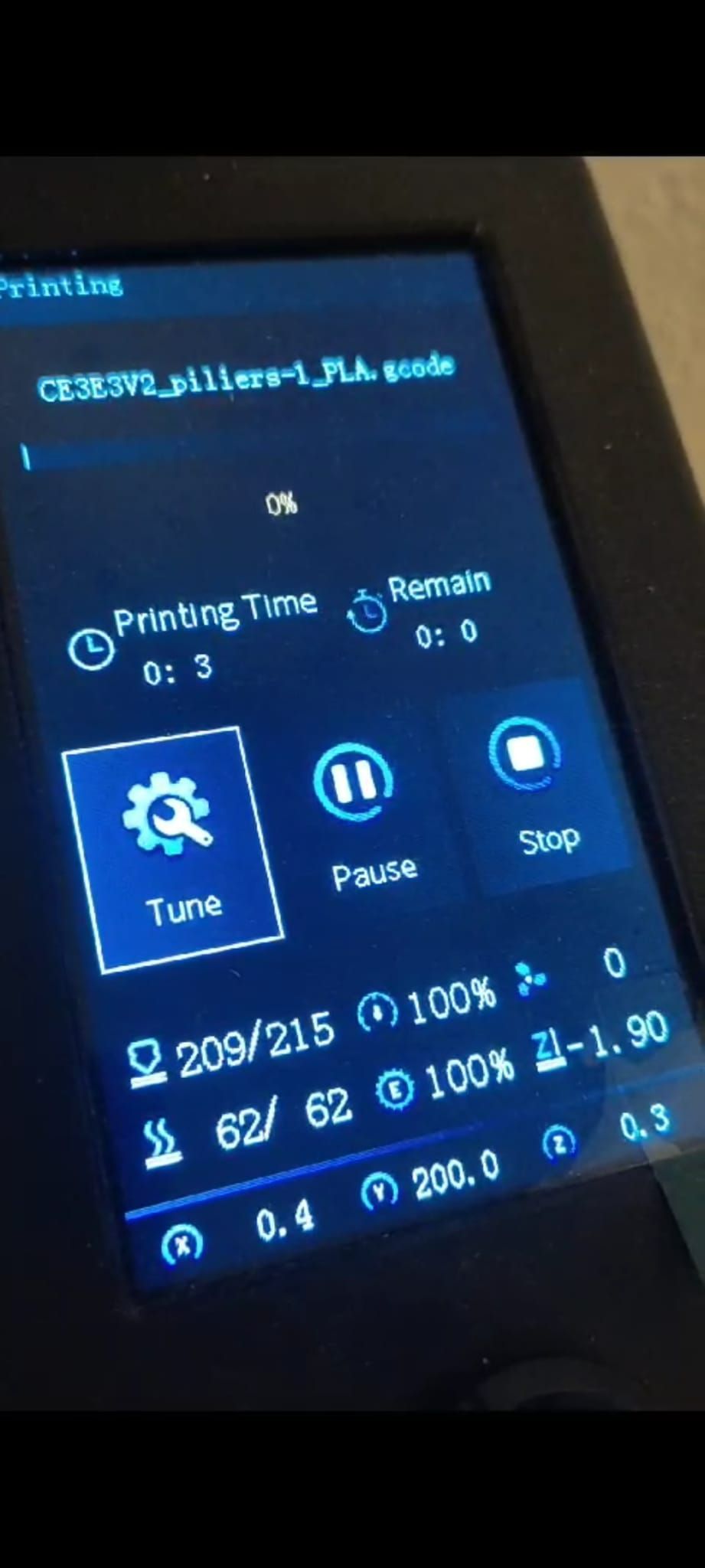

J'imprime en ecoPLA (température d'impression recommandé par le fabriquant 215-235°) et mon imprimante crash a chaque fois. La température varie énormément tout le temps, de 206° puis 180° et 209° en 2 seconde, puis vient le message "The current hot bed and nozzle temperature is too low" avec un bruit strident.
En imprimant à 200°C, l'imprimante crash quand même mais mets un peu plus de temps.
J'ai essayé de mettre une vidéo mais le format n'est pas accepté, du coup j'ai mis 3 captures d'écran qui sont espacées de même pas 1 seconde.
Est-ce que vous pourriez m'aider ??? Merci beaucoup !!
Timothée

il y a 3 minutes, TimStyx a dit :
Tu peux vérifier que les fils de la sonde de température sont en bon états (ou tester avec une autre sonde).
