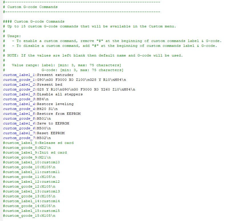

Oui dans le fichier config.ini du firmware tft BTT tu peux ajouter des commande personnaliser qui apparaitront dans un menu spécifique sous forme de liste de commande 😉
tu cherche fin de config.ini cela
si dans custom_label_1 tu indique home XY " par exemple comme titre et dans custom_gcode_1 tu indique " G28 XY " quand tu appuiras sur home XY sera exécutera ta commande.

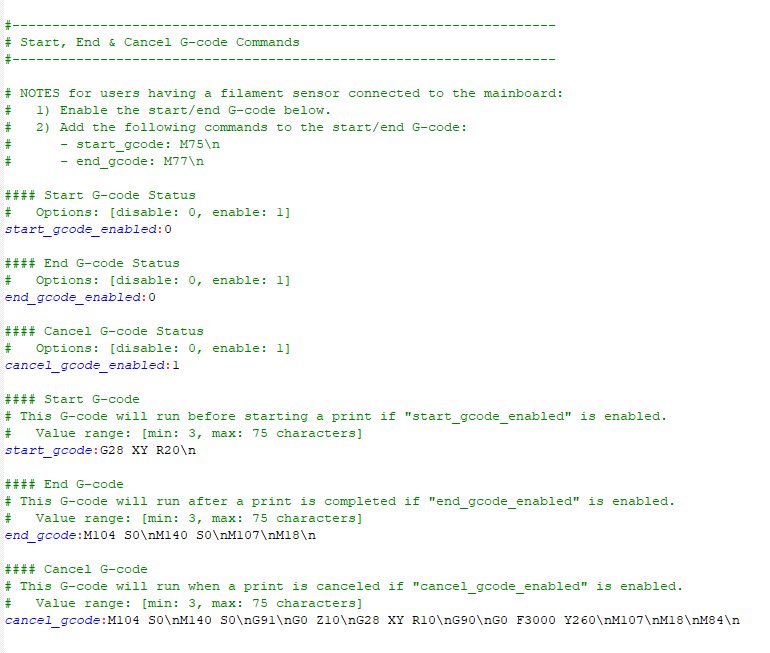

Autre truc cool que je te conseil; tous a la fin du config.ini tu trouvera ce bloc la :
Si tu active cancel_gcode_enabled en le mettant a 1 cela indique que quand tu annule un print pour une raison quelconque alors les commandes ajouter dans cancel_gcode seront executé, dans mon exemple ici cela lève la tête de 10mm et fait un home X et Y avant de lui dire de présenté le plateau vers l'avant.
Mais tu peux très bien faire en sorte que quand on cancel on fasse un up du Z de 10mm et juste un Home X et Y et rien de plus.
P.S : dans les commande tu vois un /n ce caractère permet de dire dans un ligne de commande de ce fichier qu'il y a comme un caratère enter et que après un /n c'est donc un autre commande qui est exécuté après celle d'avant 😉
