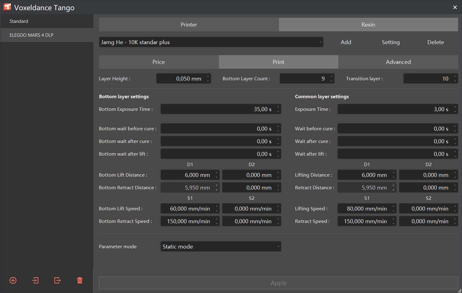

Barbasse Posté(e) Décembre 30, 2023 Posté(e) Décembre 30, 2023 Le 20/12/2023 at 15:33, isidon a dit : Hello @Mouls Toutes les imprimantes ont une source lumineuse différente, ce qui fait que les profils d'impression d'une autre imprimante ne s'adapteront pas forcément à l'impression parfaite. Par expérience avec la résine et la machine, je pense que le meilleur temps d'exposition serait entre 1,8 et 2,3 secondes. Bonjour à tous, Je me permets de remonter ce sujet car débutant également dans l'impression 3D j'ai quelques questions : - Imprimante Mars 4 DLP - Résine Jamg He 10k standard plus Nebula grey - Slicer Voxeldance Tango Je cherche à faire le script résine de la Jamg He sur Voxeldance mais après avoir téléchargé les données fabriquant pour la résine, j'ai des informations manquantes et je ne suis pas sur des données saisies, par exemple l'exposition à 3 secondes..... comparé au -/+ 2 secondes cité par Isidon... - Concernant "Bottom Exposure Time" (20 à 50s) et "Exposure Time" (entre 1 à 6s ) j'ai rentré des valeurs moyennes, vous semblent-elles correctes ? - Concernant "Bottom Layer Count" il est expliqué qu'il faut diviser l'épaisseur de couche inférieure par la hauteur de couche et rajouter 1. Ok mais comment je connais l'épaisseur de couche inférieure ? (Bottom Layer Thickness) - "Transition Layer" correspond t'il à "Rest time after retract" ? Pourriez vous m'aider à mieux comprendre ce tableau : D'avance merci pour vos précieux conseils.
