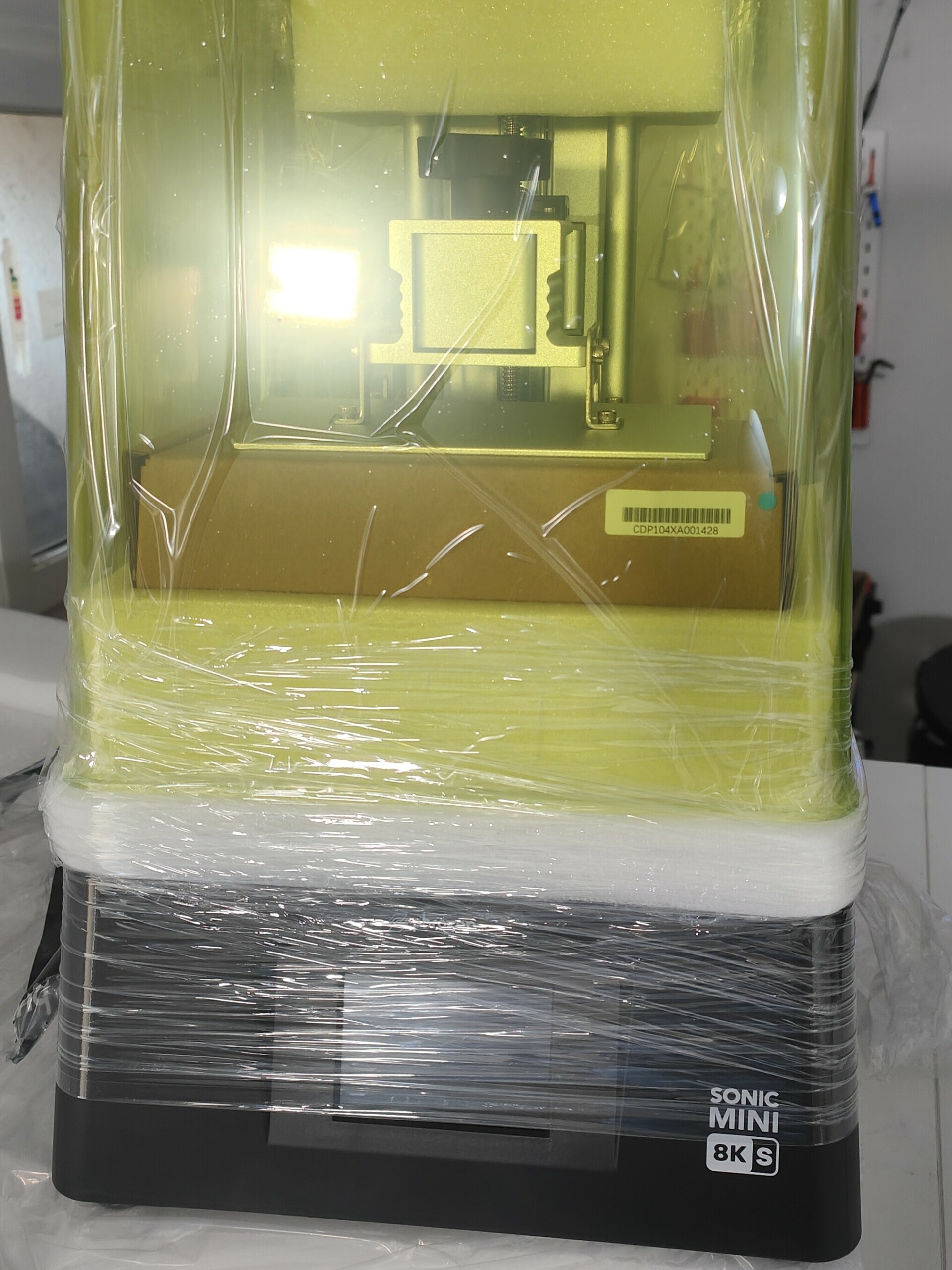

Comme la plupart des imprimantes 3D qui utilisent de la résine liquide, on sort directement la machine du carton. La Mini 8KS vient avec ces accessoires :
  • Un disque à poncer
  • Une spatule en plastique
  • Une spatule en acier (gravée avec le logo Phrozen)
  • Un câble d’alimentation (sans transformateur)
  • Une clé USB
  • Un petit entonnoir
  • Quelques gants
  • Le manuel de garantie
  • Une feuille pour aller sur Pixup3D
Il n’y a pas de notice ou de manuel inclus, un mode d’emploi est toutefois disponible sur la clé USB.

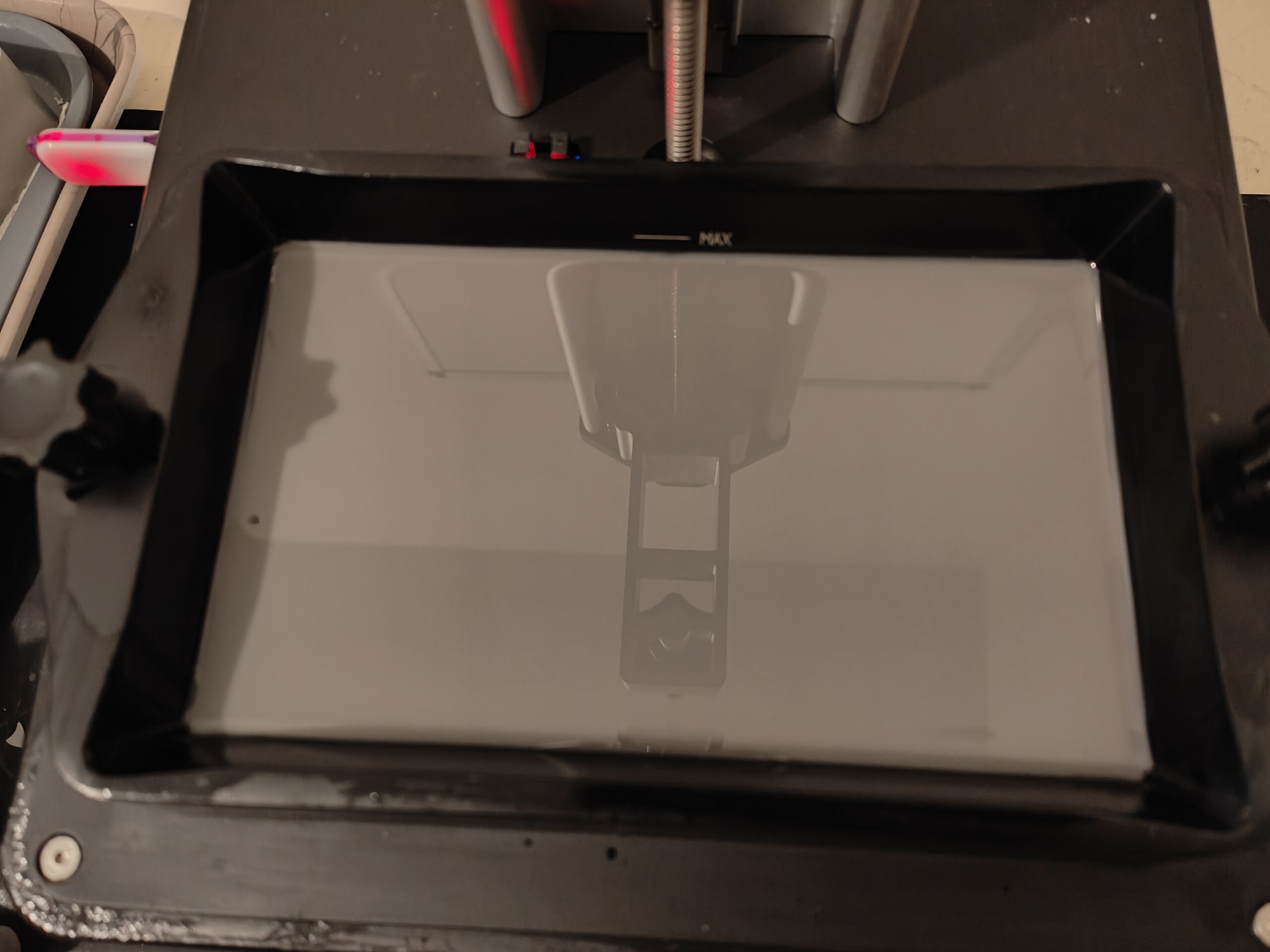

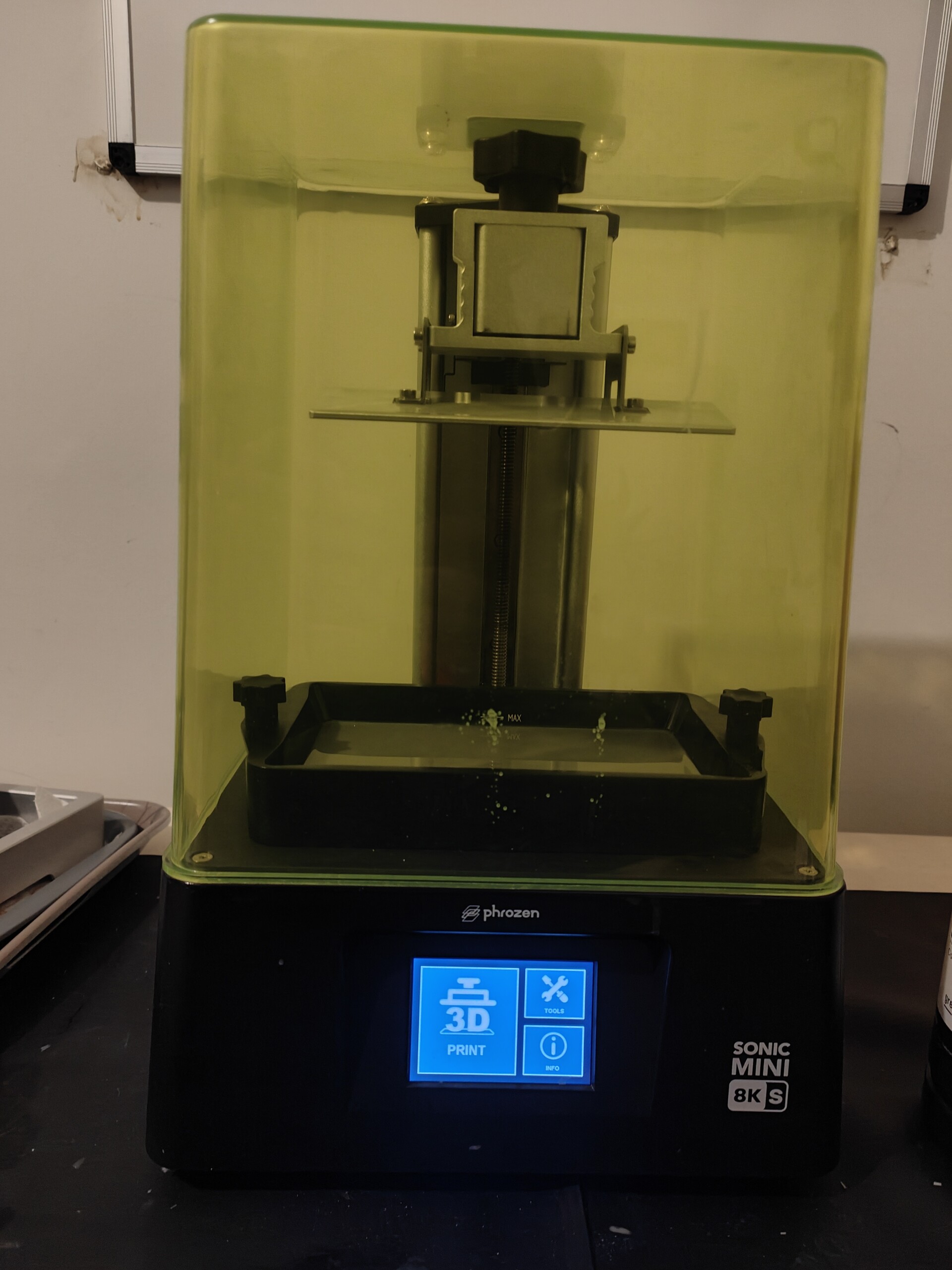

La bac semble contenir entre 400 et 500 ml. Il dispose également de quatre becs verseurs rendant son nettoyage aisé. Ce bac est maintenu d’origine par un simple FEP, Elegoo faisait profiter de Nfep depuis sa Mars 3 Pro. Dommage que Phrozen n’ait pas cherché à s’aligner sur ce point.

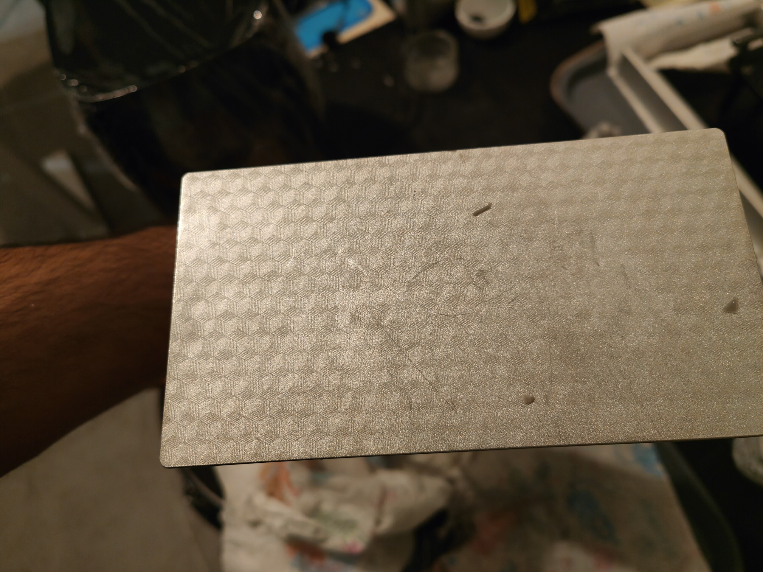

Le plateau est maintenu par une fixation à quatre vis et dispose de la gravure Phrozen habituelle. Le volume d’impression est de 165 x 72 x 170 mm, comme la Mini8K.
Le bouton d’alimentation est situé à l’arrièr eet la clé USB s’insère à gauche vers le fond de la machine.
Le plateau est guidé par un unique rail linéaire, comme la Uniformation GK2. Un élément qui ne semble pas avoir eu d’incidence sur la qualité de mes impressions durant plusieurs mois.

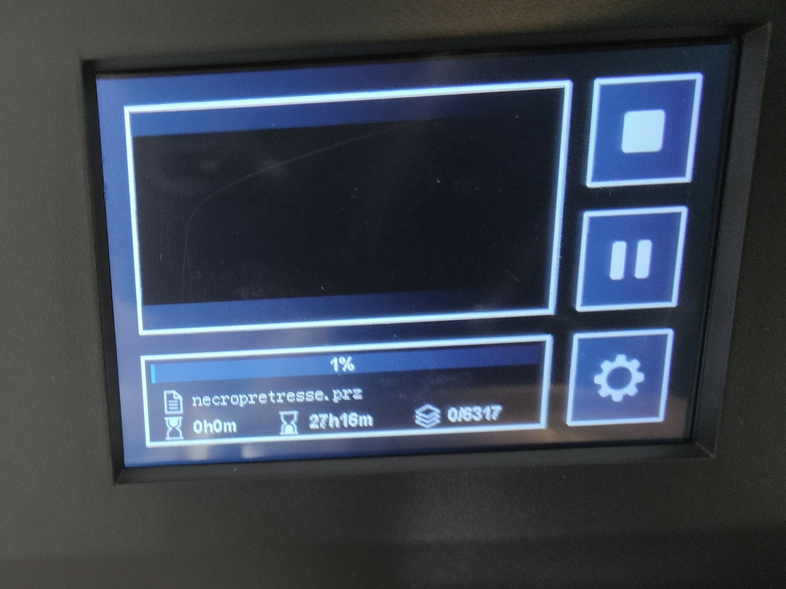

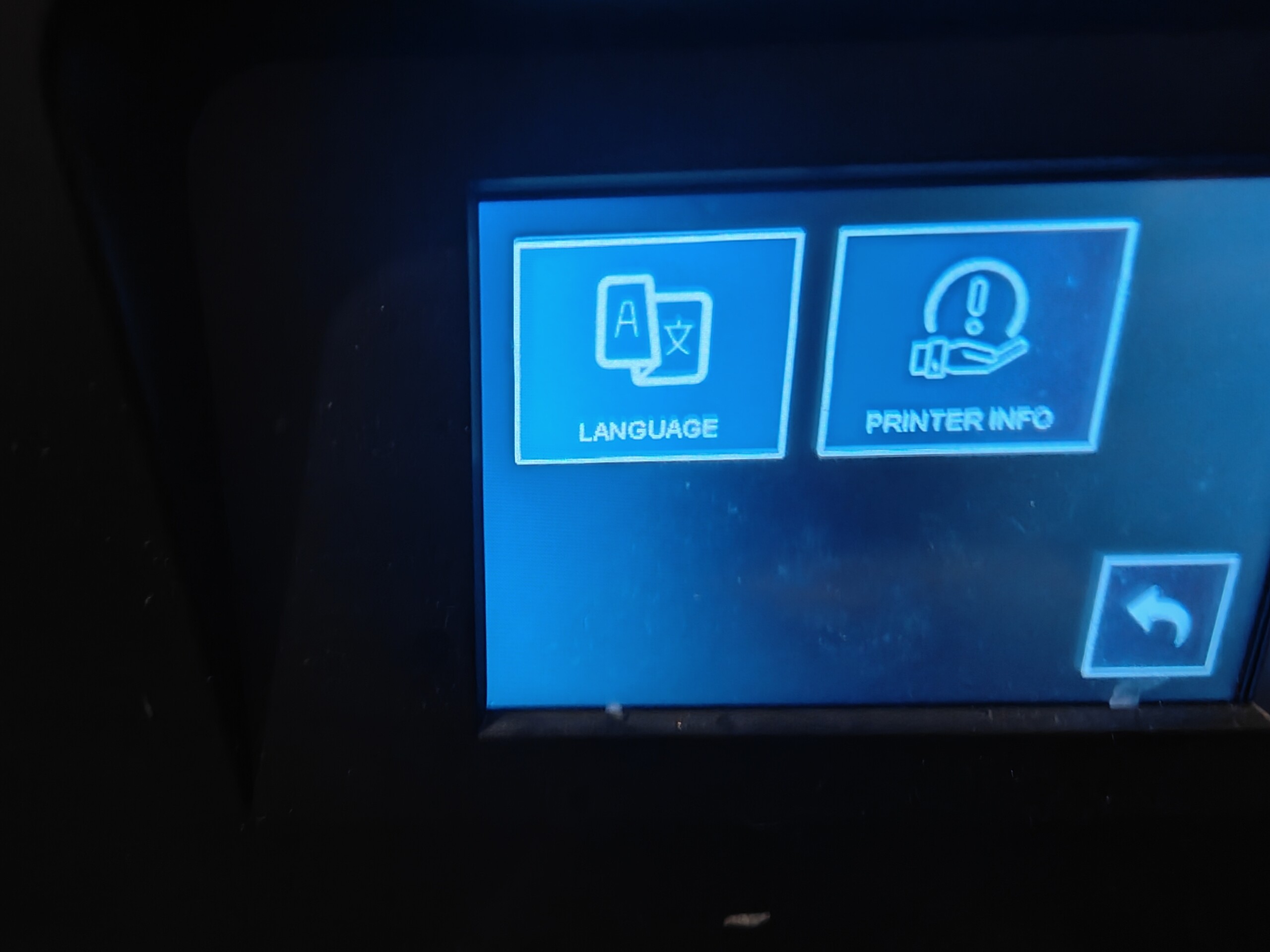

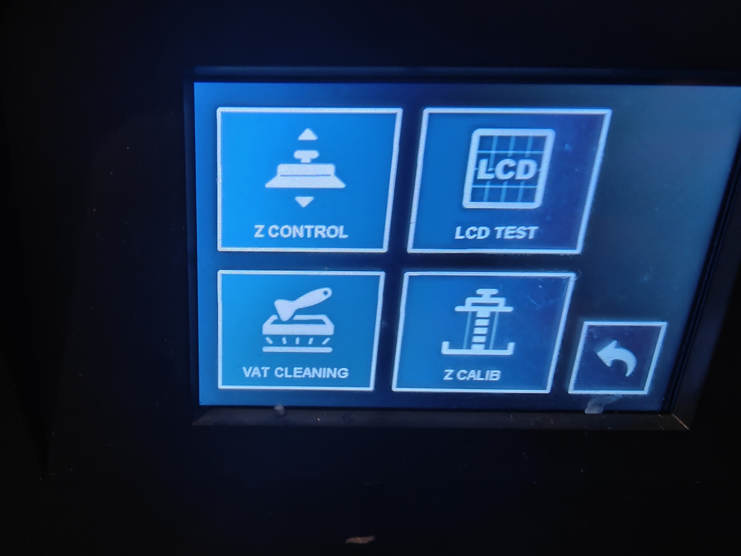

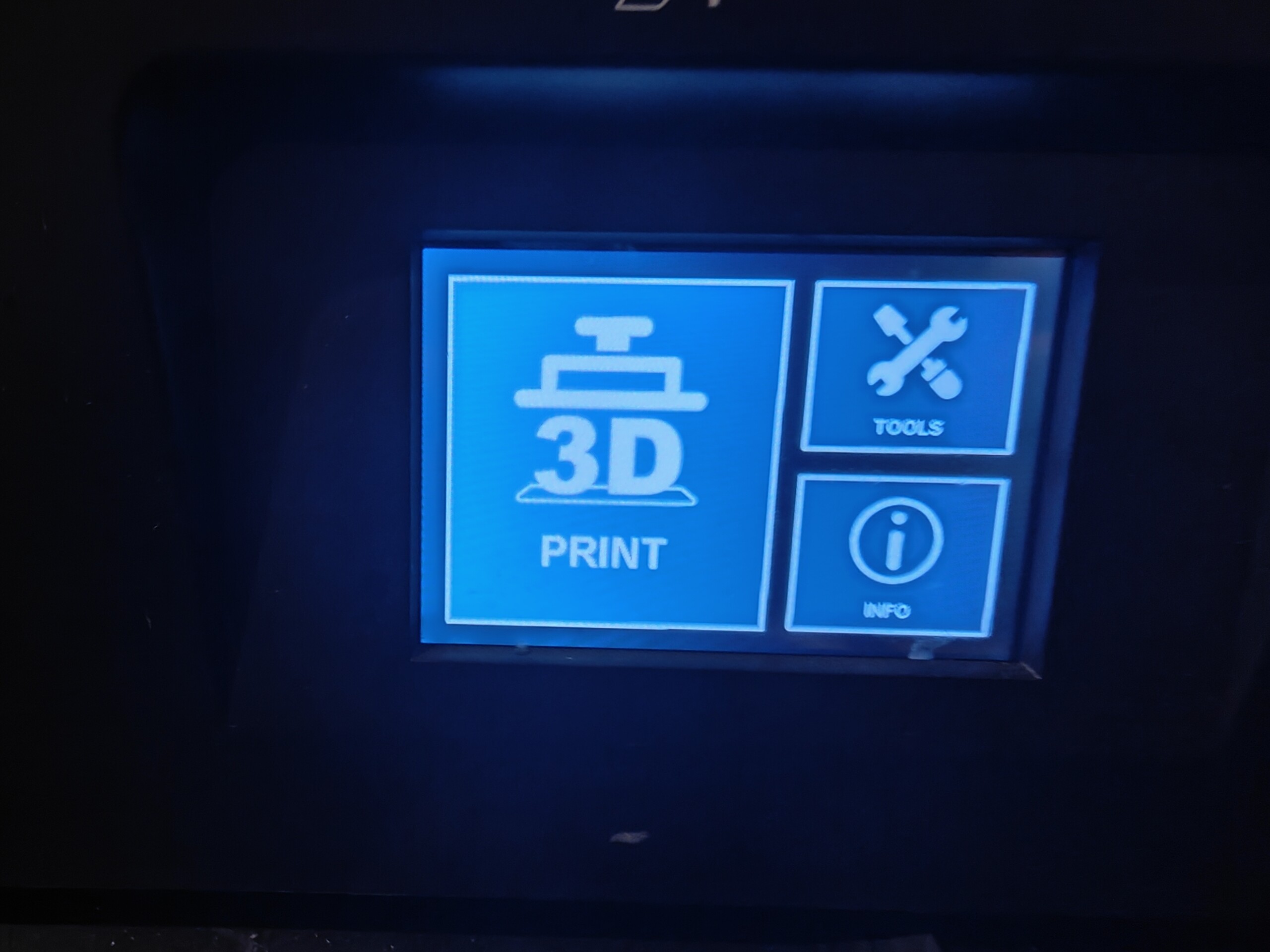

L’interface est classique avec la fonction de print, l’info matérielle et les options traditionnelles :
  • Le leveling
  • Mouvement du plateau
  • Exposition d’écran
  • Nettoyage de la cuve

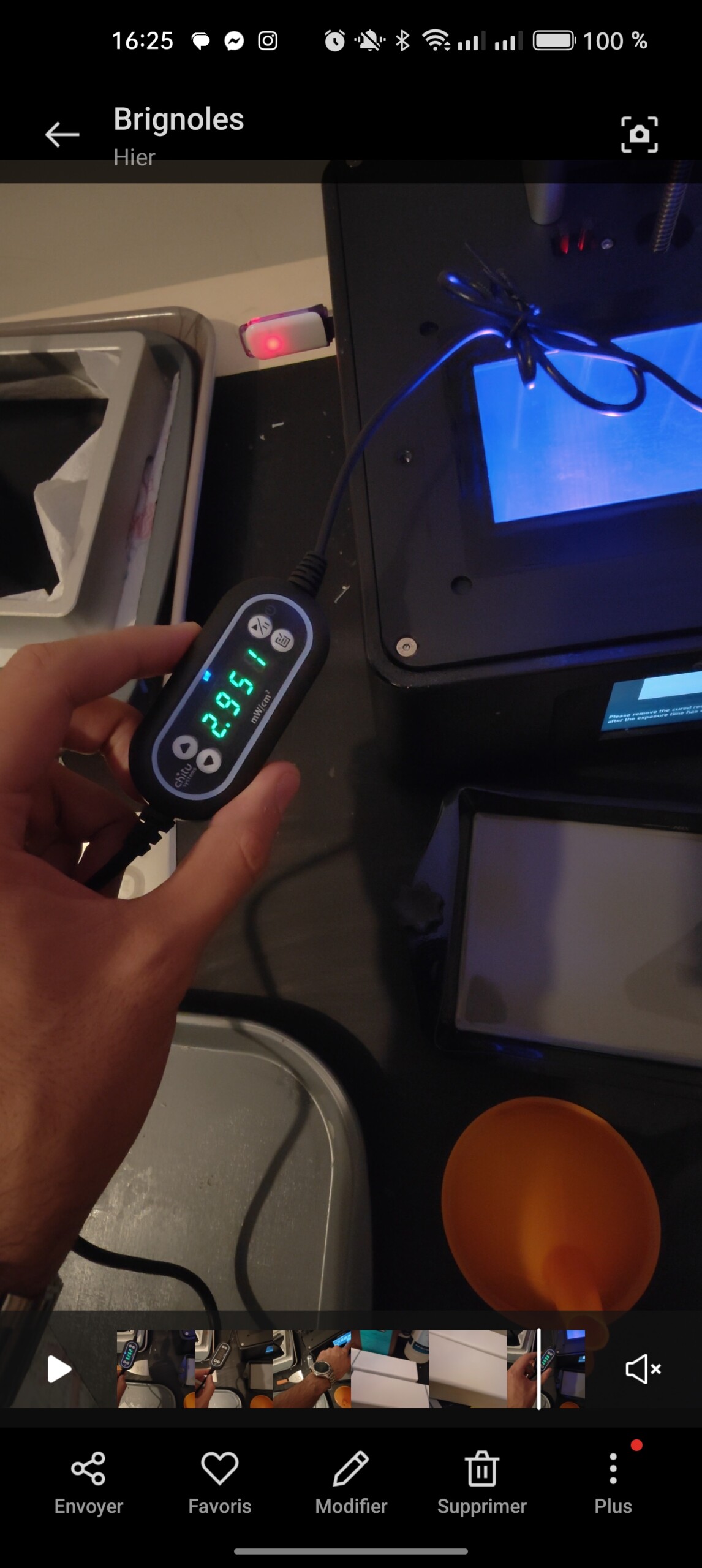

Analyse de la source lumineuse

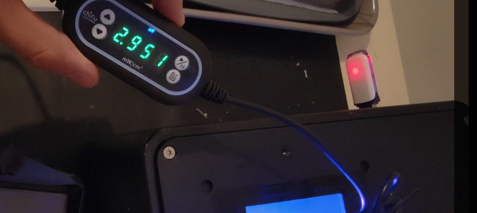

La Phrozen Mini 8KS dispose d’un module LED à projection linéaire comme source lumineuse. Je relève une variation entre 2,5 et 3 mW/cm², une réelle uniformité de lumière. On regrettera toutefois qu’il s’agisse d’une valeur très faible, demandant une exposition légèrement supérieure à ses concurrentes.

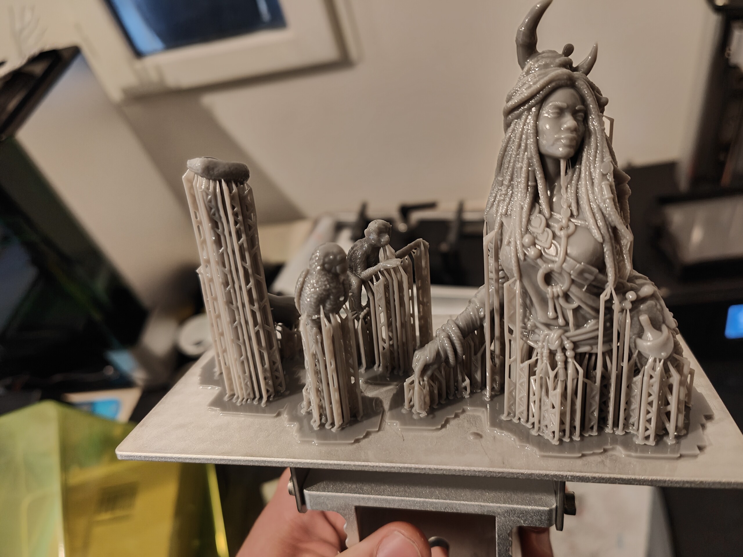

Je dois tout même vous avouer que j’ai eu des échecs d’impression. Il s’agissait pourtant de pièces pré-supportées que j’avais déjà réussi à imprimer avec d’autres machines et la même résine. Phrozen fournit malheureusement un simple FEP avec sa Sonic Mini 8K S, que j’ai rapidement changé par un NFEP. Je n’ai par la suite plus subi de ratés et je me suis permis d’augmenter légèrement mes paramètres de vitesse, même si malgré ça, la machine restait particulièrement lente à l’impression.
De plus, le volume d’impression de cette imprimante étant très peu large (72 mm), j’ai été contraint de réduire l’échelle d’origine de beaucoup de fichiers 3D. Ce volume est plus adapté pour l’impression de pièces extrêmement petites.

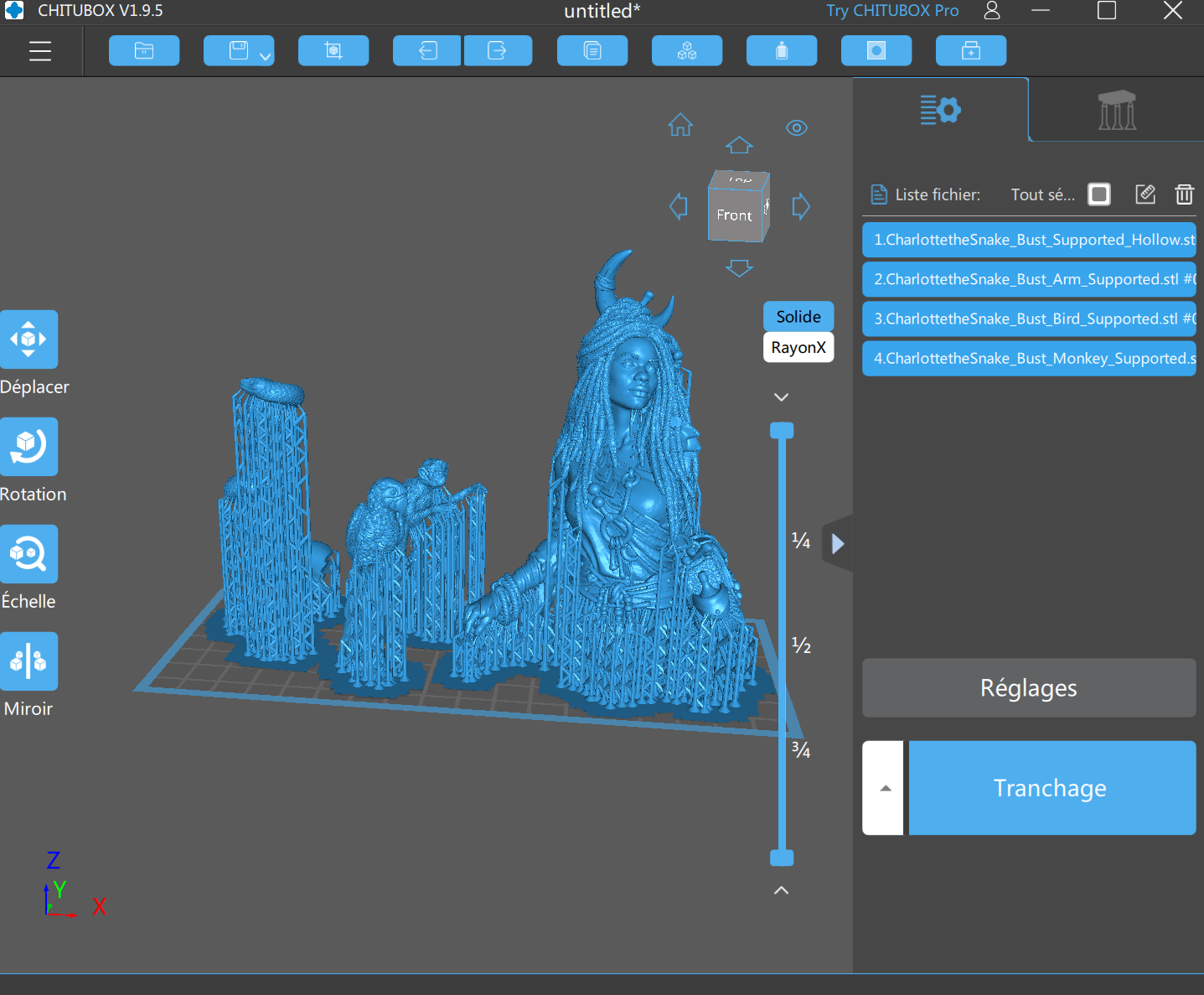

Logiciel slicer
Cette machine est compatible avec les slicers traditionnels, VoxelDance Tango Slicer, Lychee Slicer ou Chitubox.
Habitué à l’interface simple et minimaliste de Chitubox, la majorité de mes tests sont passés par ce logiciel de tranchage.

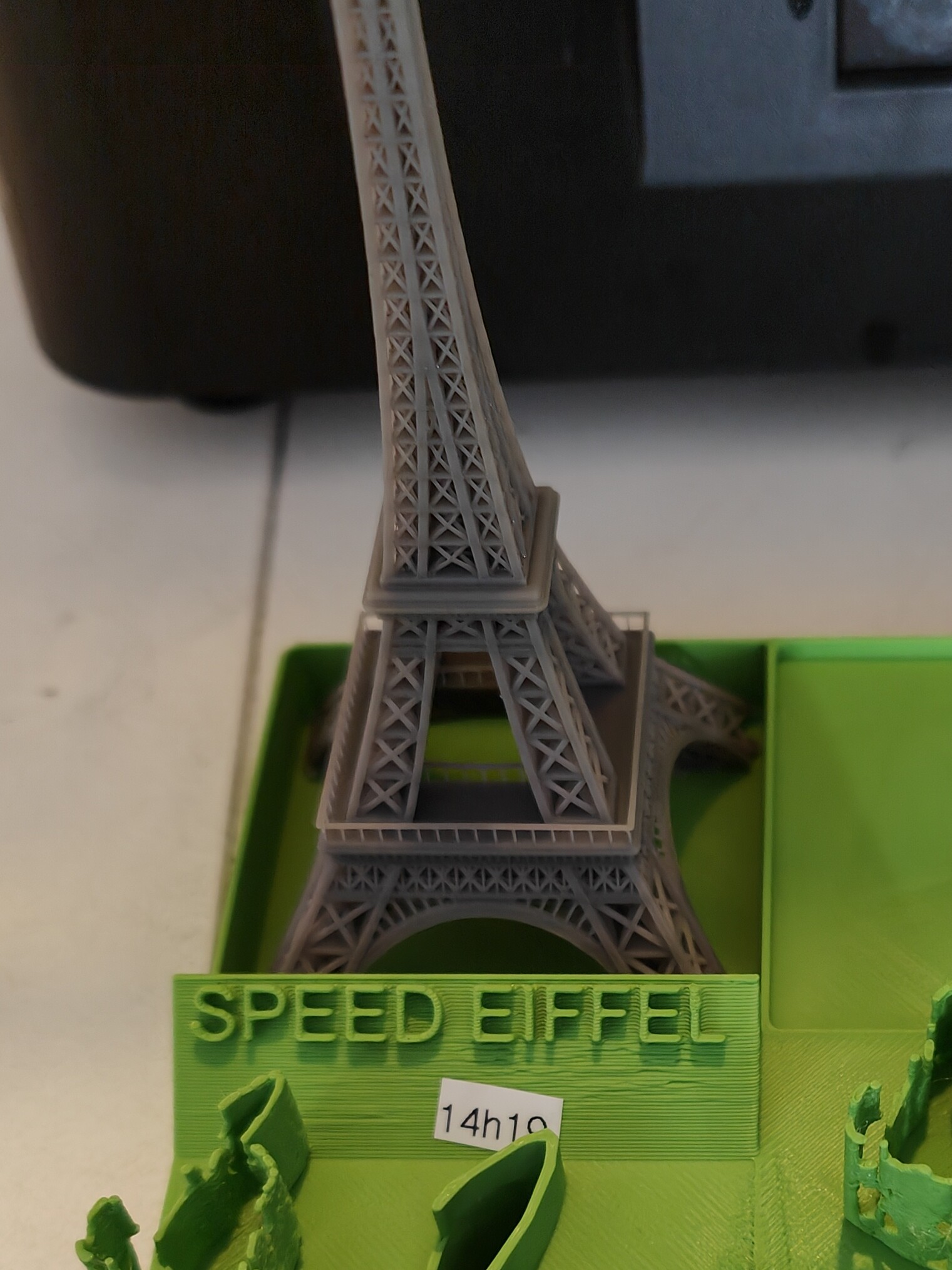

Test de vitesse standard

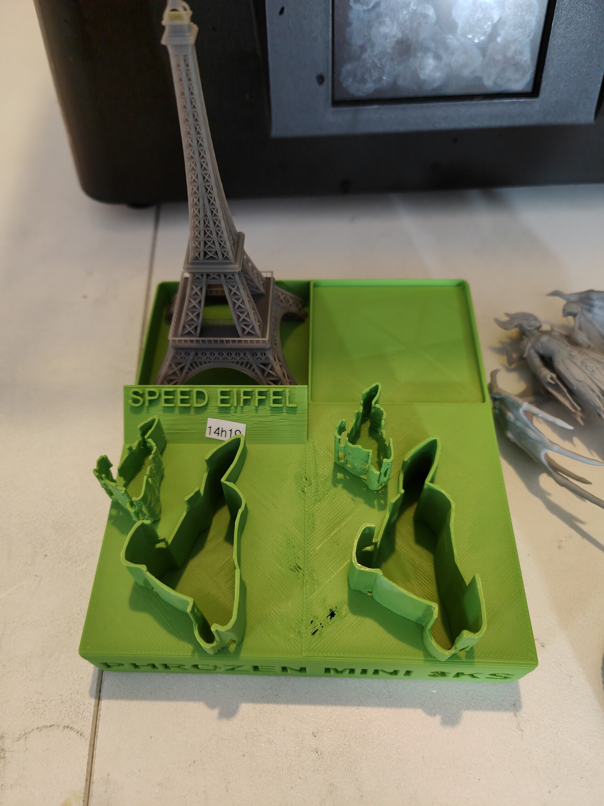

J’ai imprimé une Tour Eiffel de 12 centimètres de hauteur avec des paramètres non optimisés et de la résine Sunlu standard grise (6 premières couches à 30 secondes, les autres couches à 2,5 secondes) avec les paramètres de levage par défaut de Chitubox. La pièce est sortie en 14h19. Difficile de se réjouir, aujourd’hui la majorité des machines va beaucoup plus vite.
Tour Eiffel imprimée en 3D test Phrozen Sonic Mini 8K S

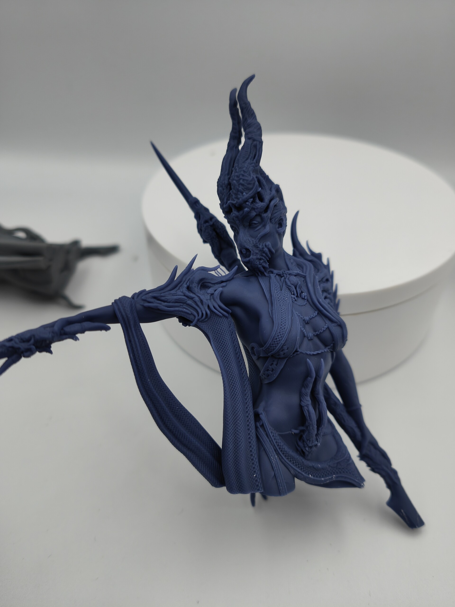

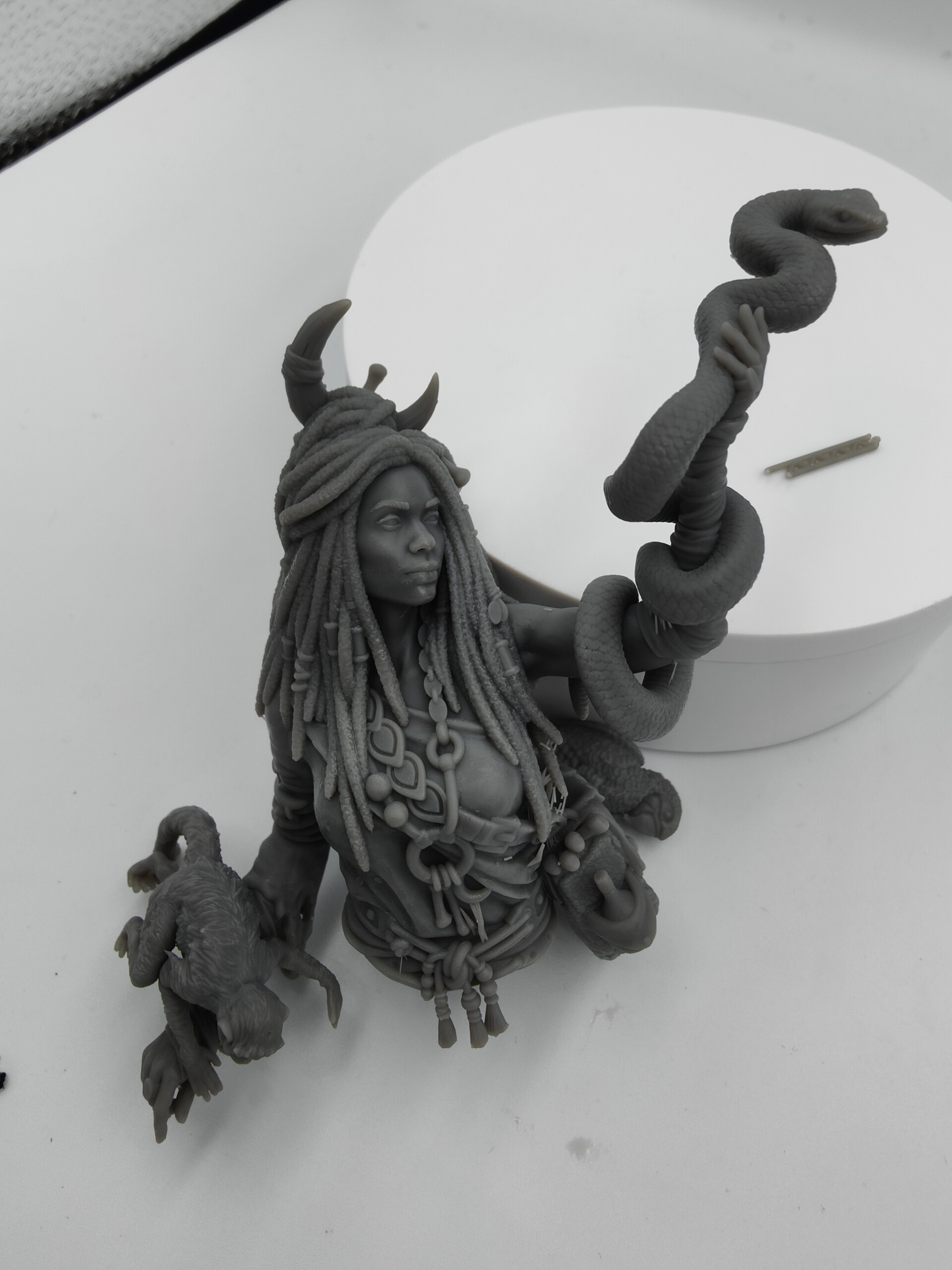

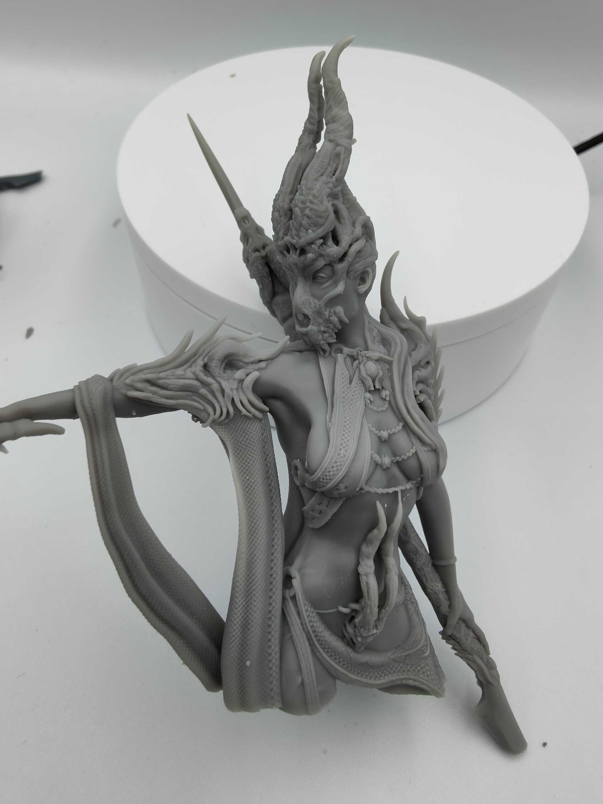

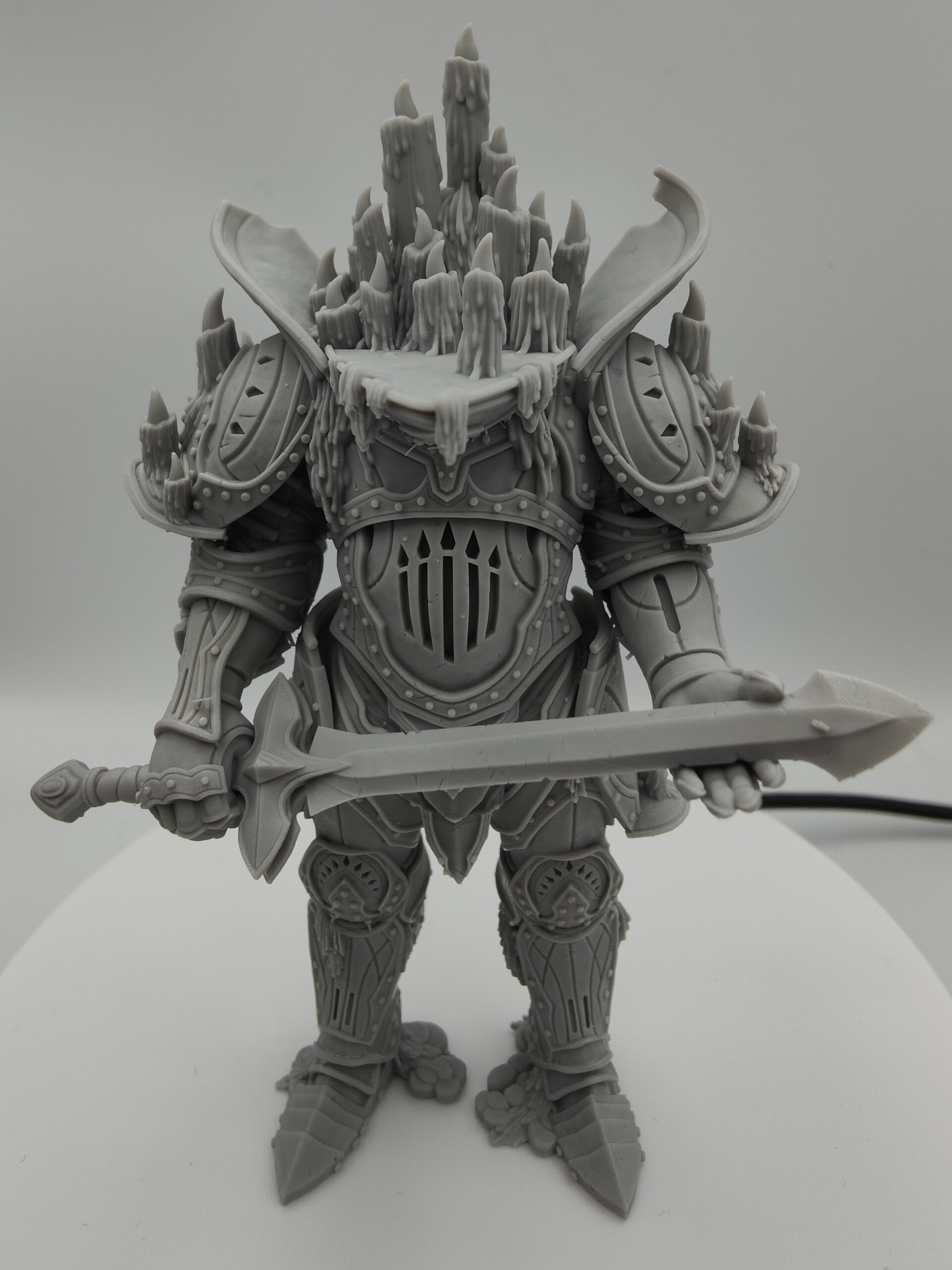

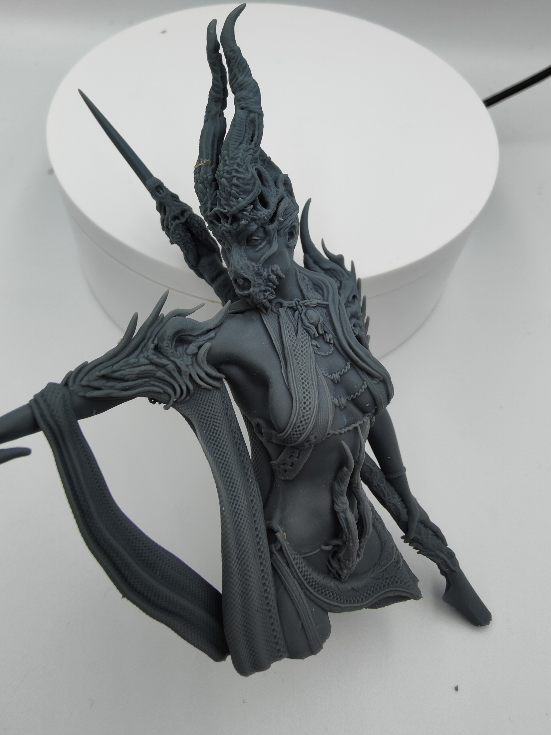

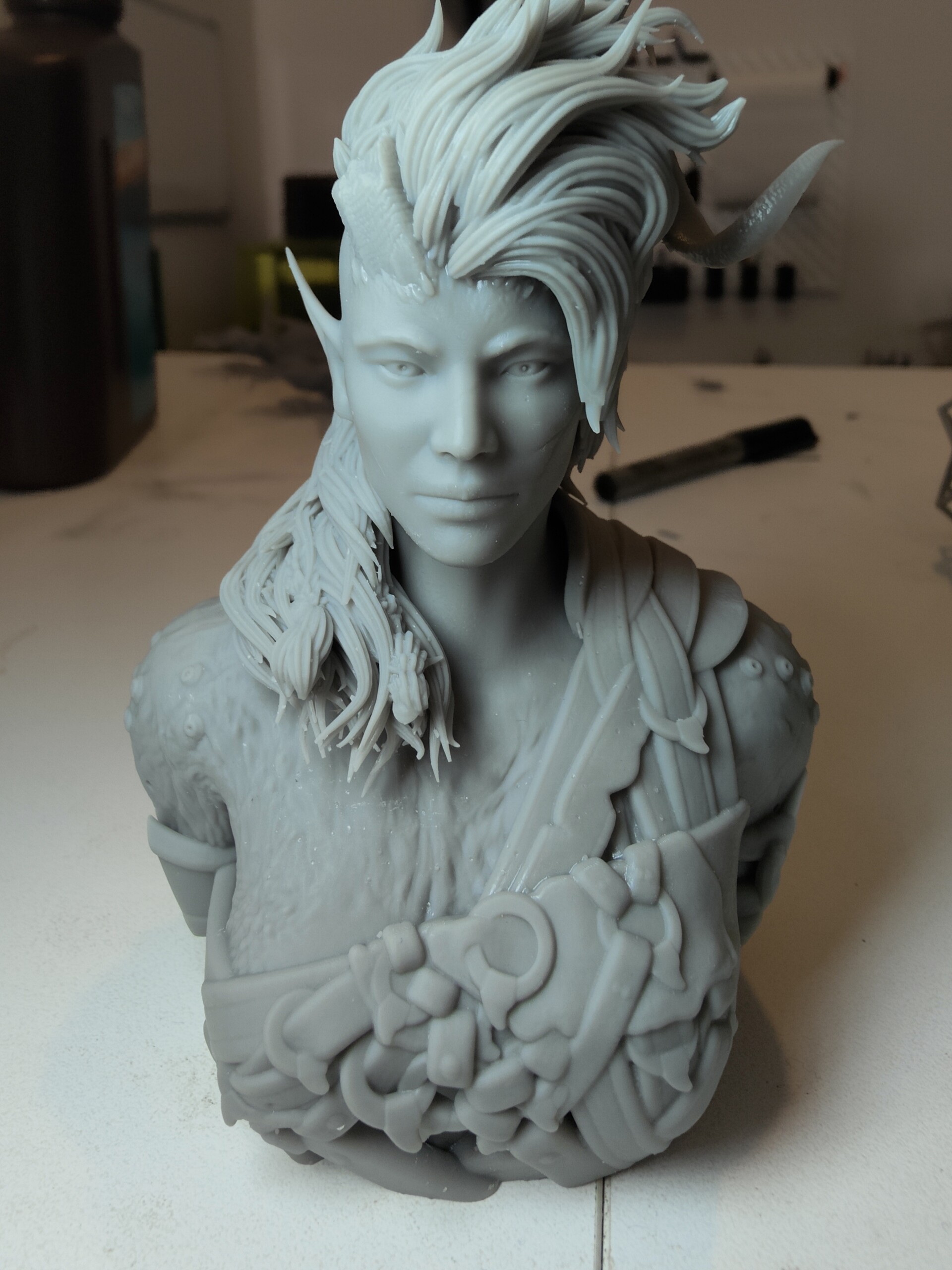

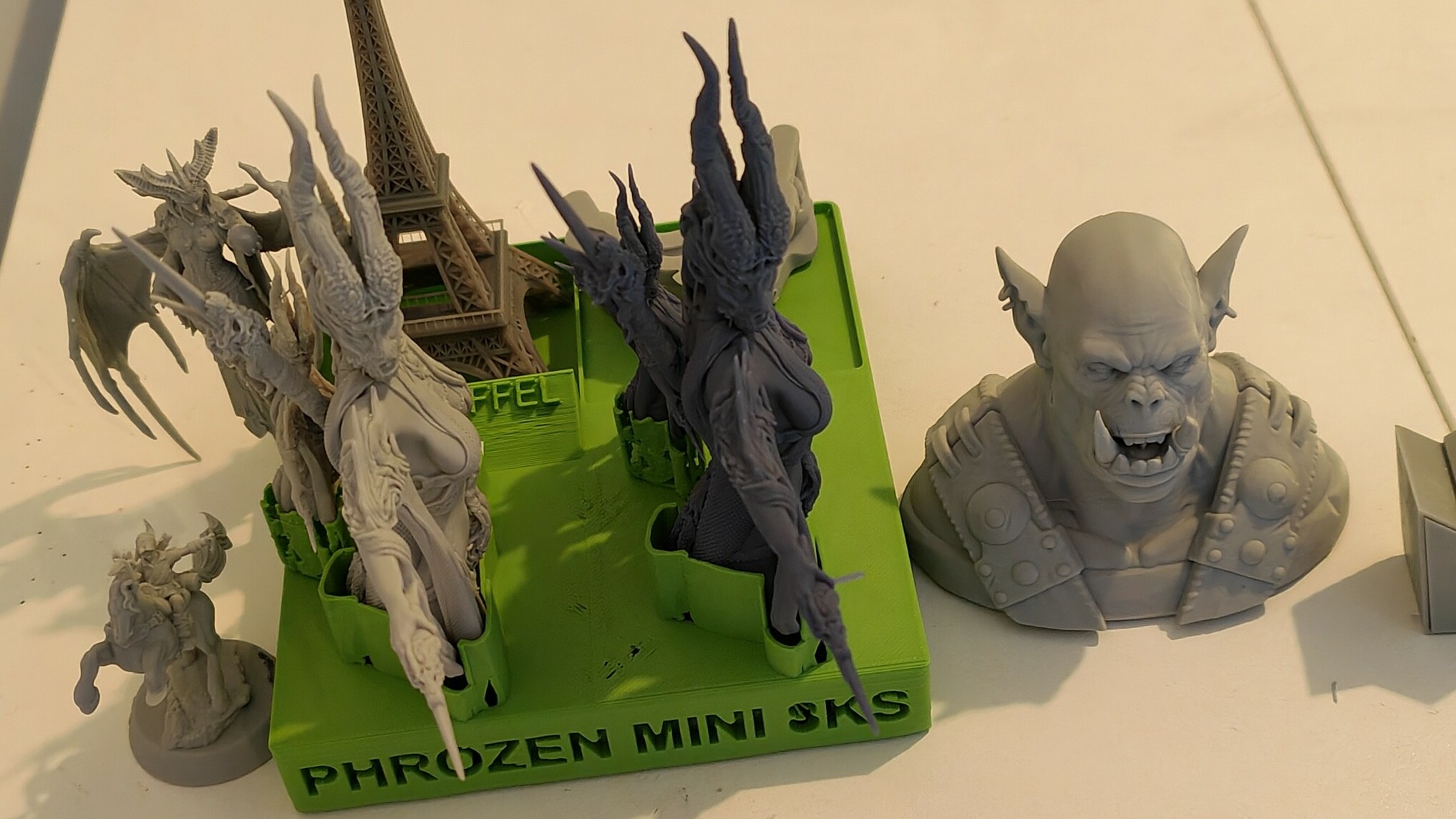

Par la suite, afin d’estimer la capacité à réaliser des prints de bonne qualité, j’ai imprimé des pièces qui me servent de benchmark. Cette Phrozen Sonic Mini 8K S, ayant l’une des meilleures résolution sur le papier, m’a permis de tester de très nombreuses résines. Il semble évident que le niveau de détails de cette imprimante est bien réel, en témoignent les photos ci-dessous.
Autres impressions de test Phrozen Sonic Mini 8K S
3D print test Phrozen Sonic Mini 8K S

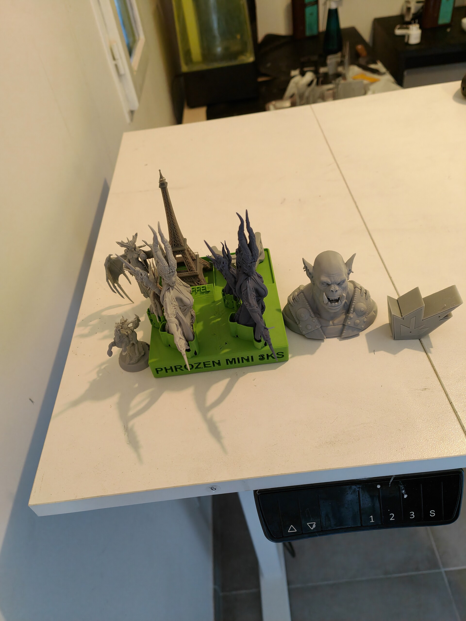

Une vue globale afin d’analyser les tailles
