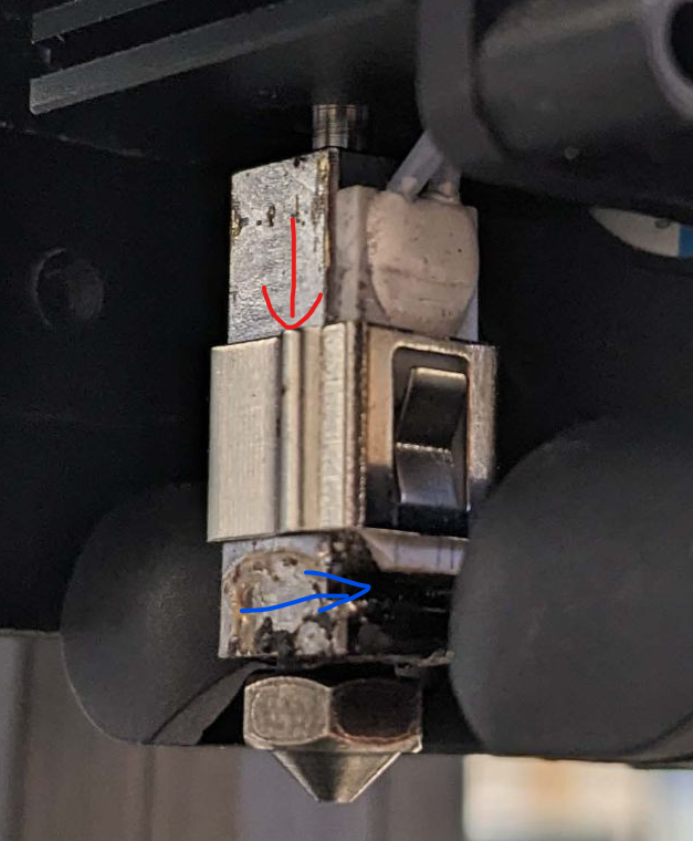

Je viens de remplacer la buse de ma X3+ pour la seconde fois : j'avais installé une buse de 1mm (sans problème...) en lieu et place de la 0.4mm d'origine mais cela était trop gros comme diamètre, j'ai donc installé une 0.6mm mais les deux minuscule fils de la sonde de température se sont sectionnés 😞
Puis-je installé une autre sonde ? Où trouver ce genre de pièce ? La boutique sur laquelle j'ai acheté la machine ne référence aucune pièce détachée pour cette machine...

Salut Fred, tu pourrais me mettre une photo du bloque de chauffe avec l'endroit ou ce monte la sonde et des photos de la sonde cela me permettra de te dire ce qui devrait monter dessus.

Voici qques photos :
la sonde elle-même n'est plus présente, elle m'a glissé des mains...C'était une espèce de toute (toute) petite boule...
Elle était glissée dans l'encoche que l'on voit sur la partie métal juste au dessus de la buse.
A quel endroit Vers la fleche rouge ou bleu ?

La sonde était glissée dans l'encoche flèche rouge, et ressemble (beaucoup) à ça
Encore merci !
Ok Alors il s'agit d'une sonde dans un bulbe de verre (elle est donc pas chemisé avec de l'aluminium), vue que la tête est censé supporté jusque 300°c la sonde sera probablement une sonde type 3950B qui est une sonde de 100k assez courante.
J'aurais tendance a dire que ces modèle devrait être compatible logiquement :
ici
ou la
les 3950B sont assez standardn je ne pense pas de Artillery est été demandé des sonde spécifique dont le bulbe de verre soit modifié cela leur aurait couté plus chers.
Après faudra peut être juste récupérer le connecteur d'origine que tu as garder et et soudé le bout de cable avec connecteur a la nouvelle 3950B pour pas trop ce prendre la tête.

Sonde reçue et montée, tout fonctionne à nouveau.
J'ai du en effet récupérer le connecteur d'origine (coupé les deux fils et ressoudés avec un manchon autosoudeur, bref, ça fonctionne).
