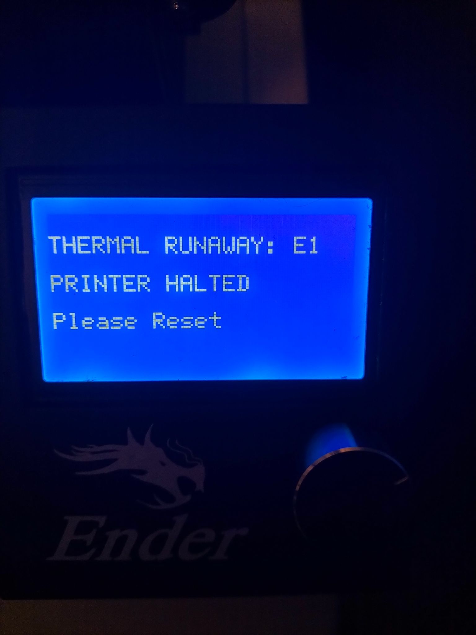

Demelas Posté(e) Décembre 22, 2023 Partager Posté(e) Décembre 22, 2023 Bonjour à tous, Étant vraiment novice dans le domaine je fais appel à vous car je n'ais rien trouvé qui m'aide vraiment sur le web. Après 2 bon mois d'inactivité j'ai voulu relancer mon imprimante hier mais celle ci m'à envoyé en plein milieu d'une impression l'erreur : Thermal runaway E1 Je suis un peu paumé sur tout ce que je trouve sur le web. Si quelqu'un a une idée de ce que je dois faire je dois avouer que j'en serai ravie D'avance merci. Lien vers le commentaire Partager sur d’autres sites More sharing options...
Lorenzo78 Posté(e) Décembre 22, 2023 Partager Posté(e) Décembre 22, 2023 (modifié) Salut, Tu peux déjà regarder ici: Ensuite essaie de décrire ce qui se passe avant que tu aies ce message: durée (tu parles d'une erreur en cours d'impression), températures de ta buse et de ton lit, as tu fait des modifications récemment, les ventilateurs fonctionnent-ils correctement ... Bref regarde ce qui a pu changer et qui pourrait être à l'origine de ton problème. Tu imprimes à partir d'une carte SD ? changée recemment ? Vérifie les branchements, thermistance, cartouche chauffante, examine tes cables, contrôle la propreté de ta buse et enfin n'hésite pas à envoyer des photos si tu vois quelque chose de suspect ... A+ Modifié (le) Décembre 22, 2023 par Lorenzo78 ajout Lien vers le commentaire Partager sur d’autres sites More sharing options...
