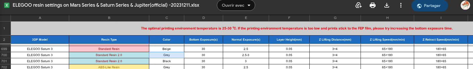

Mais quand je regarde les suggestion d'Elegoo https://www.elegoo.com/en-fr/blogs/3d-printer-user-guide/elegoo-printers-resin-setting-sheet
Citation
Official suggestions for ELEGOO resin on ELEGOO Printers:
ELEGOO Printers Resin Setting Sheet
-> https://drive.google.com/file/d/1_jnyMfNkm4sPJhKyN46ey5CO-ks4MRyR/view
Tu semble sur-exposer pour cette résine sur cette machine...
A tu fait attention a la température de ton environnement d'impression ? ( Les suggestions d'Elegoo sont pour une température de 25-30°C )
Sinon a tu fait des impressions de test pour trouver les bonne durées d'exposition ? (du genre "The cones of calibration" de TableFlip foundry )
Aussi si tu débute prendre le temps de lire et relire le guide de J3DTech https://docs.google.com/document/d/1Z8fkzOxEgI9sOTwDKI6CeblpnuP4V8ayYVwZrYGmo44/edit
@PPAC merci pour ta réponse et pour les information
 je vais prendre le temps de lire tout ça  et effectivement vu le tableau  je suis en sur exposition ce qui expliquerais bien le problème + la température ambiante ( c'est sur je était en dessous des 20 degrés

o désolé pour ma réponse tardive mais c'est bon la pièce est faite  en corrigeant les durées d exposition et la température
