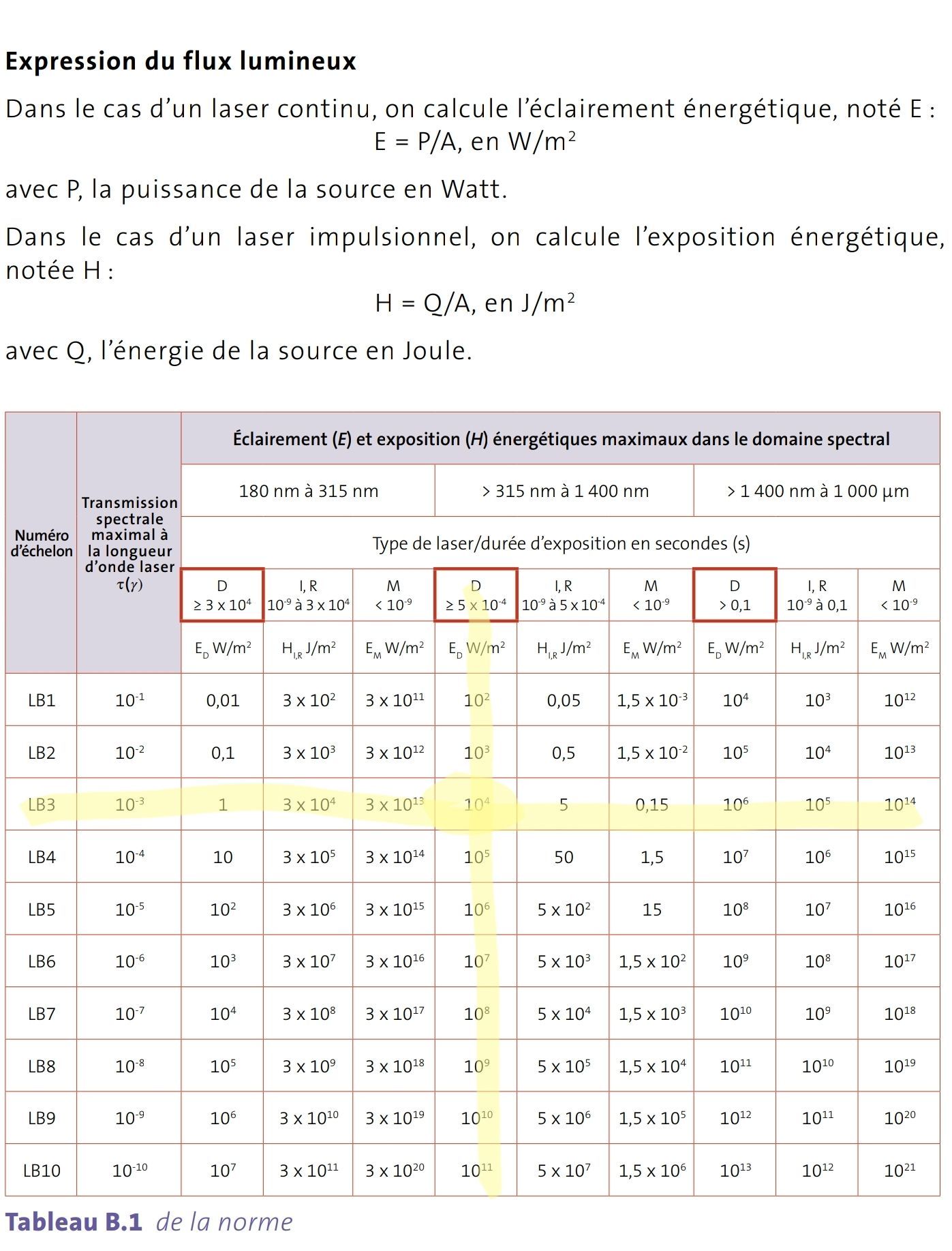

Swr Posté(e) Décembre 28, 2023 Partager Posté(e) Décembre 28, 2023 Bonjour, Le sujet est important et pourtant, je n'arrive pas a comprendre et fait appel a vous. Je construit un graveur laser Diy sur une base de laser NEJE A40630 de 450nm et 7.5w de puissance de sortie. Jai vu que la marque MCWlaser semble faire des protections correctes et j'hésite entre le modèle OD5 et OD7 - OD7 est il systématiquement mieux? https://www.amazon.fr/gp/product/B08922KNYQ/ref=ox_sc_act_title_1?smid=A16FR3ATUDOJET&th=1 https://www.amazon.fr/MCWlaser-Lunettes-Protection-190-540-dabsorption/dp/B0895C8DRN/ref=sr_1_1_sspa?crid=1ZVYCAUESNER3&keywords=lunette+od7%2B&qid=1703786336&sprefix=%2Caps%2C234&sr=8-1-spons&sp_csd=d2lkZ2V0TmFtZT1zcF9hdGY&psc=1 Merci de vos avis? Lien vers le commentaire Partager sur d’autres sites More sharing options...

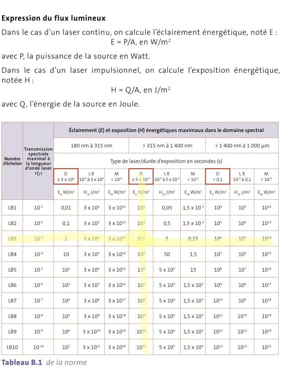

Swr Posté(e) Décembre 28, 2023 Auteur Partager Posté(e) Décembre 28, 2023 Merci, ta réponse me fait avancer Vlt : faible c'est mieux OD: 5 ou 7 Dir : il me semble que c'est continu L\LB : avec A = d2 x π/4 , donc A≈0.00126 E=P/A , soit E≈5952.38 en utilisant le tableau B1 (fichier joint), la lunette doit être lb3 mini Est ce correct? Je ne comprends pas cette phrase Le tableau B.1 est utilisé directement pour un diamètre de faisceau de 1 mm.Pour des diamètres différents, il est nécessaire de multiplier le flux de la source considérée par un coefficient correctif F pour une comparaison directe avec le tableau B.1 : • F = d1,1693 pour des filtres en verre, • F = d1,2233 pour des filtres en plastique, avec d, le diamètre du faisceau en millimètre (mm). Guide Risque lies aux lasers v11-2019 - Fiche6.pdf Lien vers le commentaire Partager sur d’autres sites More sharing options...
