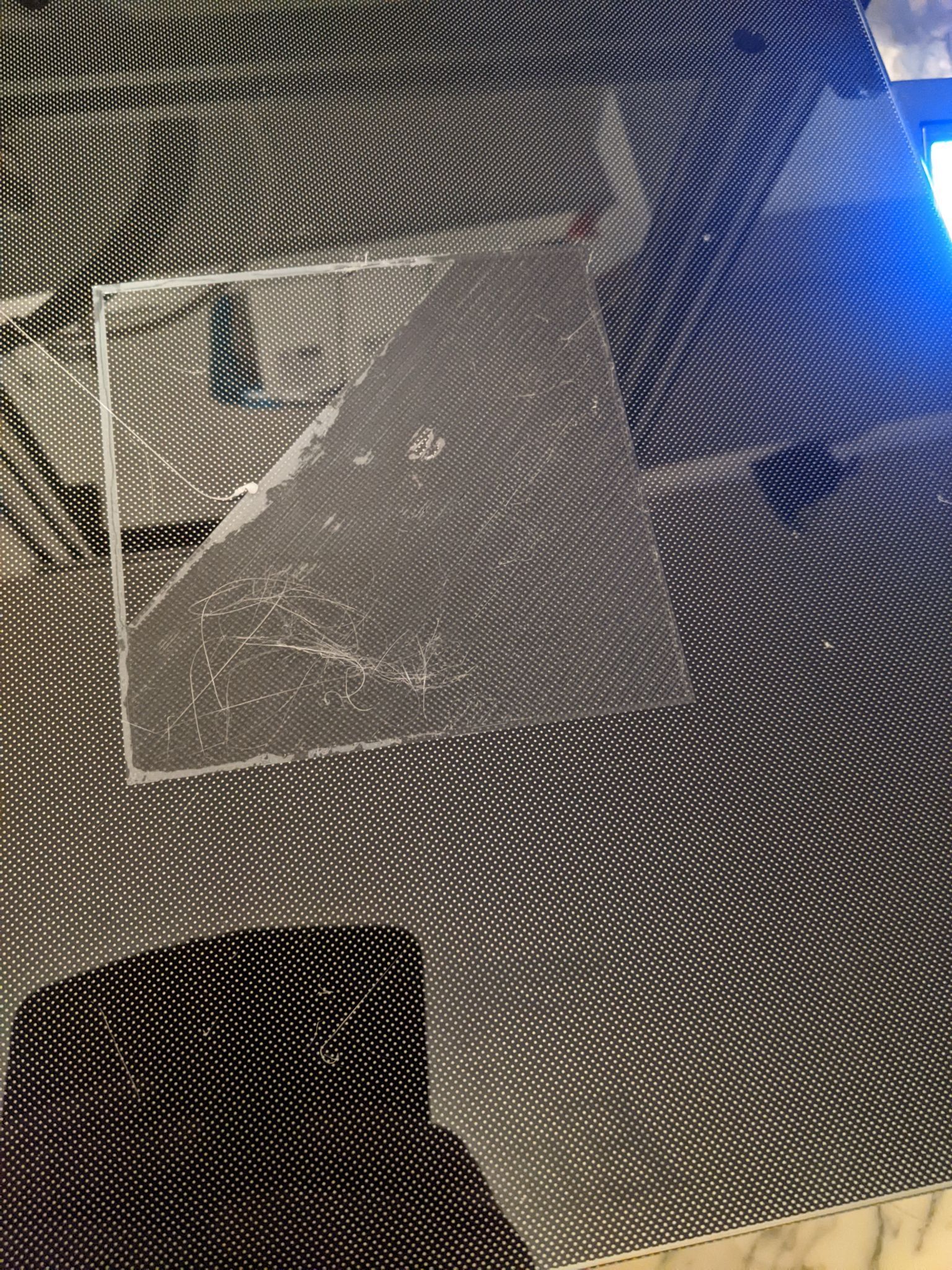

bparienti Posté(e) Janvier 3 Partager Posté(e) Janvier 3 Bonjour a tous. J'ai une imprimante creality ender3 Max Depuis plusieurs jours j'essaie d imprimer un carré en petg blanc eryone 15x15cm environ Pas moyen d avoir un truc propre. Énormément de cheveux d ange et donc bouloche de filaments se forment et ainsi foire l'impression des la 1ere couche. J'imprime a 230° Plateau a 80° Rétractation 7mm a 25mm/s Ventilation 25% Vitesse d impression 50mm/s J'ai joué sur tout les param mais ces derniers semblent les meilleurs... Mais pas suffisant... De plus la buse de 0.4 est neuve. Ci dessous la dernière impression que j'ai arrêté en-cours car une bouloche avait arrachée une partie de la 1ere couche... Je suis preneur de tout type de conseils Merci d avance Lien vers le commentaire Partager sur d’autres sites More sharing options...
pascal_lb Posté(e) Janvier 3 Partager Posté(e) Janvier 3 Il y a 1 heure, bparienti a dit : J'imprime a 230° As-tu essayé d'imprimer moins chaud ? Le PETG a tendance à faire des fils mais là... As tu essayé sans ventilation ? 1 Lien vers le commentaire Partager sur d’autres sites More sharing options...
bparienti Posté(e) Janvier 3 Auteur Partager Posté(e) Janvier 3 Merci Pascal pour vos suggestions, J avoue que je n'ai pas osé descendre plus bas que la preco eryone J essaierais des que possible en coupant la ventilation Lien vers le commentaire Partager sur d’autres sites More sharing options...
pascal_lb Posté(e) Janvier 3 Partager Posté(e) Janvier 3 il y a 6 minutes, bparienti a dit : je n'ai pas osé descendre plus bas que la preco eryone C'est juste des préconisations après c'est ton ressenti et le résultat que sort ta machine Lien vers le commentaire Partager sur d’autres sites More sharing options...

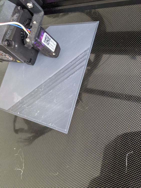

Solution bparienti Posté(e) Janvier 4 Auteur Solution Partager Posté(e) Janvier 4 (modifié) Hello @pascal_lb, Des préconisations, des idées, des suggestions, c'est ce que je suis venu chercher ici J'ai fait des tests supplémentaires en coupant la ventilation, et en descendant petit à petit la température 5°/5° J'en suis à 215°C pour la température d'impression et toujours à 80°C pour le plateau. Il y a du mieux sans aucun doute mais pas encore suffisant. J'ai retiré les peluches et laissé l'impression enchainer sur la seconde couche J'ai également contrôlé le T° du plateau. La où il y a le plus de bouloche (je parle bouloche car que je les retire, c'est si fin qu'on dirait des fils de soie ou de laine...), l a vrai T° du plateau est en dessous des 75°C donc pour le test suivant je pense passer à : 210°C en T° d'impression 90°C en T° de plateau 0% de ventilation Ce dernier test n a pas été convainquant, mais il a mis en évidence un PB de nivellement du plateau Donc après un nivellement a la main Voici le résultat On voit sur la photo ci-dessous le résultat Mais en plus j' ai éloigné de 0.1 mm la tête on voit clairement que c'est bcp mieux.... Modifié (le) Janvier 4 par bparienti 1 Lien vers le commentaire Partager sur d’autres sites More sharing options...
