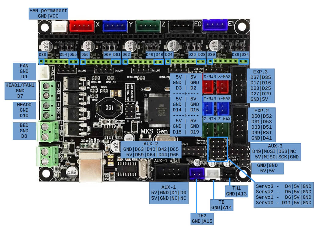

Gepetto Posté(e) Janvier 11, 2024 Posté(e) Janvier 11, 2024 Bonjour à tous Encore un souci avec la X1. Ce coup ci, j'avais des problèmes avec le capteur fin de course Y. en faisant un home Y le plateau part au fond et au lieu de s'arrêter, il continue avec grosses vibration donc coupure d'alim 220. En mettant un objet metal sur le capteur Y, après avoir refait un home Y , le capteur ne stoppe pas le plateau, donc à priori capteur HS. J'ai commandé et installé un nouveau capteur Y et au moment d'essayer, plus d'écran. la X1 est bien sous tension mais l'affichage et le bip au démarrage ne sont plus là. au multimètre: la CM est alimentée 23V le domino heated bed de la CM est à 0V( doit il être alimenté?), le ventilo du chassis est OK mais écran TFT éteint. les cosses branchées sur l'alim sont OK, y'a du 220 et du 23v Je n'ai fais que changer le capteur Y ! la X1 fonctionnait bien avant Si qqun a une idée, elle est la bienvenue
MrMagounet Posté(e) Janvier 11, 2024 Posté(e) Janvier 11, 2024 Il y a 2 heures, Gepetto a dit : au multimètre: la CM est alimentée 23V le domino heated bed de la CM est à 0V( doit il être alimenté?), le ventilo du chassis est OK mais écran TFT éteint. les cosses branchées sur l'alim sont OK, y'a du 220 et du 23v Je n'ai fais que changer le capteur Y ! la X1 fonctionnait bien avant Si qqun a une idée, elle est la bienvenue Heated Bed sur la carte mère c'est la sortie du mosfet qui envoie l'ordre en 24v au SSR d'alimenter le plateau en 220v quand tu lance une chauffe donc oui il doit être a 0V si c'etait pas le cas ton bed serait une chauffe. L'ecran TFT est alimenté par la carte mère en 5V, le cable Blanc 4 fils qui part de la prise UART (AUX-1) de la carte mère et qui va sur le TFT sert au dialogue et l'alimentation du TFT. les 4 pin du haut de la prise AUX-1 sont donc utilisé par l'écran le 5V, la masse, et le dialogue TX/RX, vérifie que tu as bien du 5v sur la pin qui doit le délivrer si c'est le cas l'écran a du grillé (mais étrange et pourquoi ? sauf a avoir débranché quelques chose machine allumé et donc occasionné un court circuit cela devrait pas avoir grillé), si tu as pas de 5V alors cherche pas y a un soucis sur la carte mère.

MrMagounet Posté(e) Janvier 12, 2024 Posté(e) Janvier 12, 2024 il y a une heure, Gepetto a dit : Si ça n’empêche pas d’imprimer… je vais examiner demain . merci encore pour les réponses. existe t’il un Manuel qui montre les différents composants de l’imprimante et leurs rôles? non tu as la doc de la Carte mère au niveau connectique et pin dont j'ai tirer l'image que j'ai mis de la carte plus haute mais y a pas de doc de l'imprimante au sens stricte.
