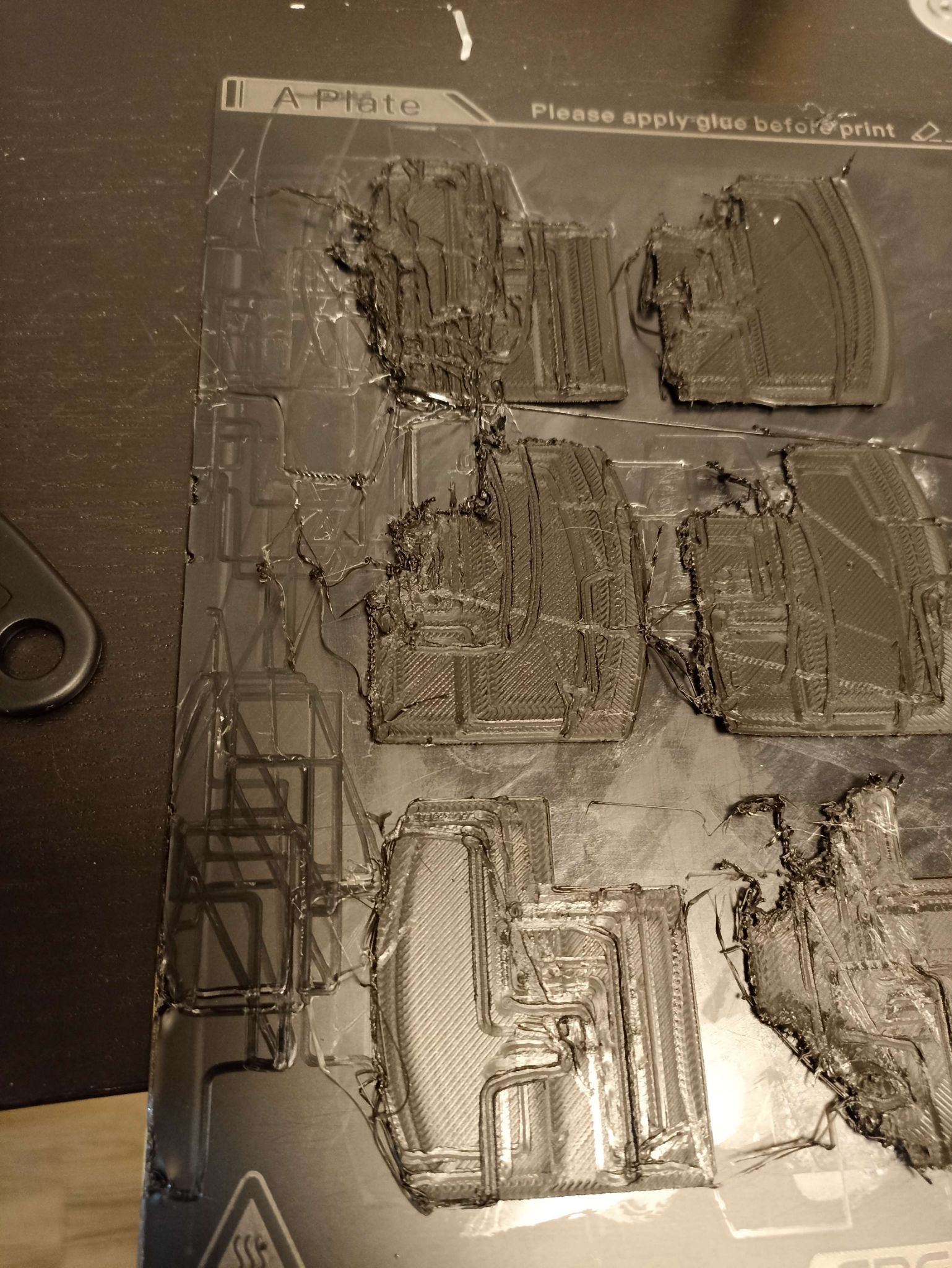

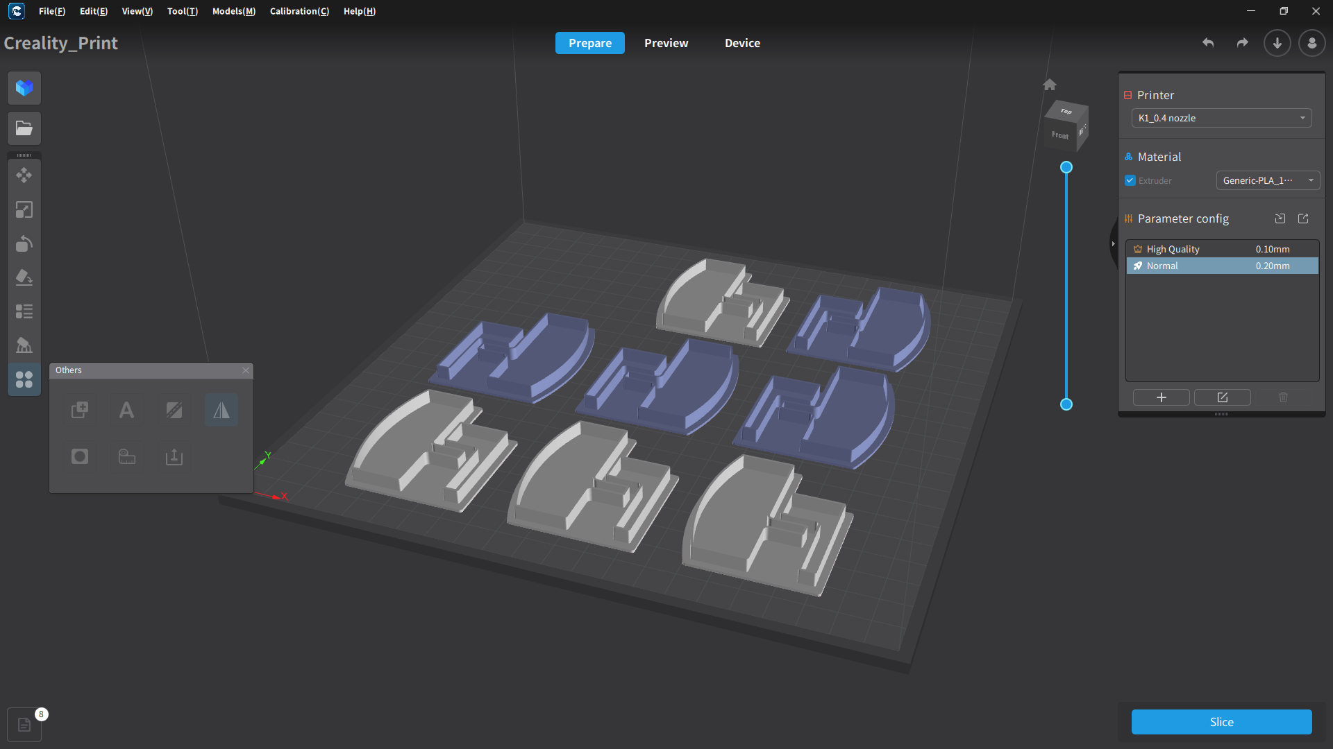

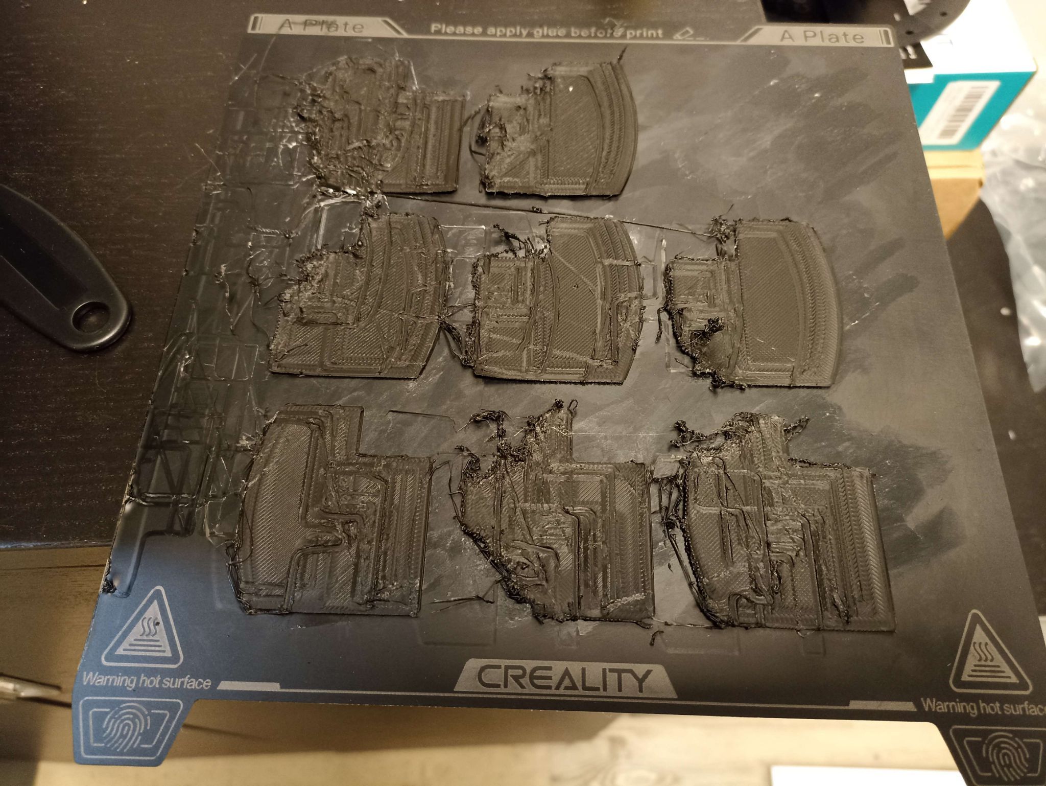

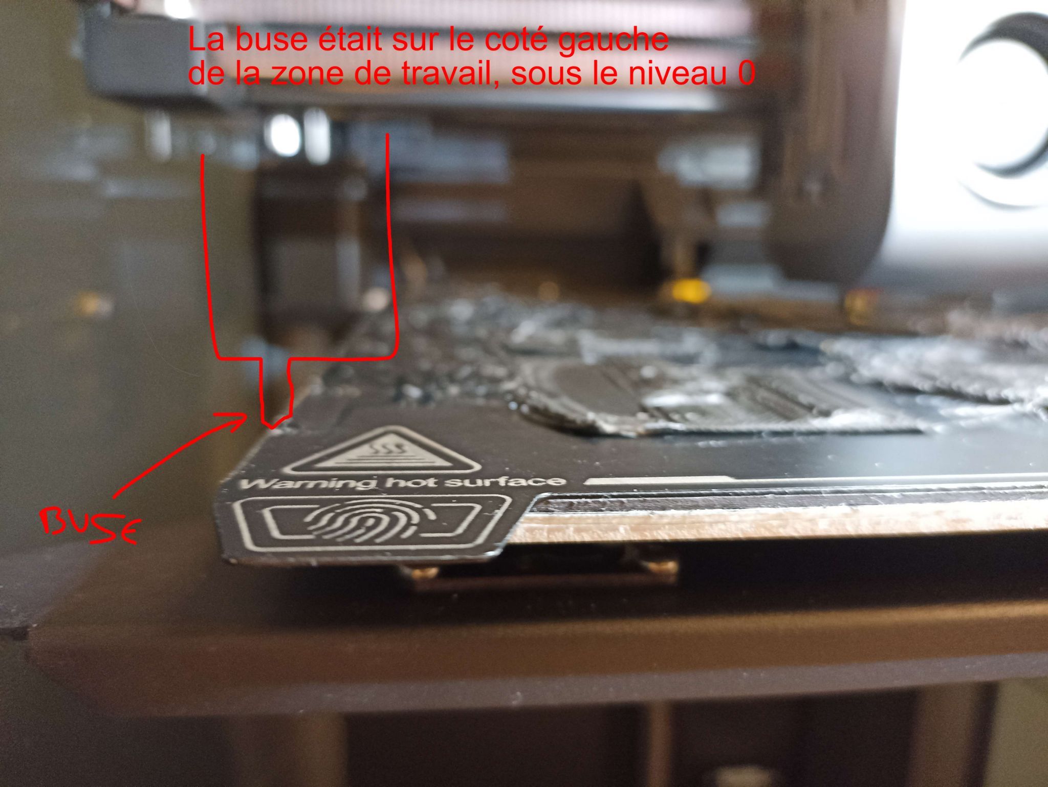

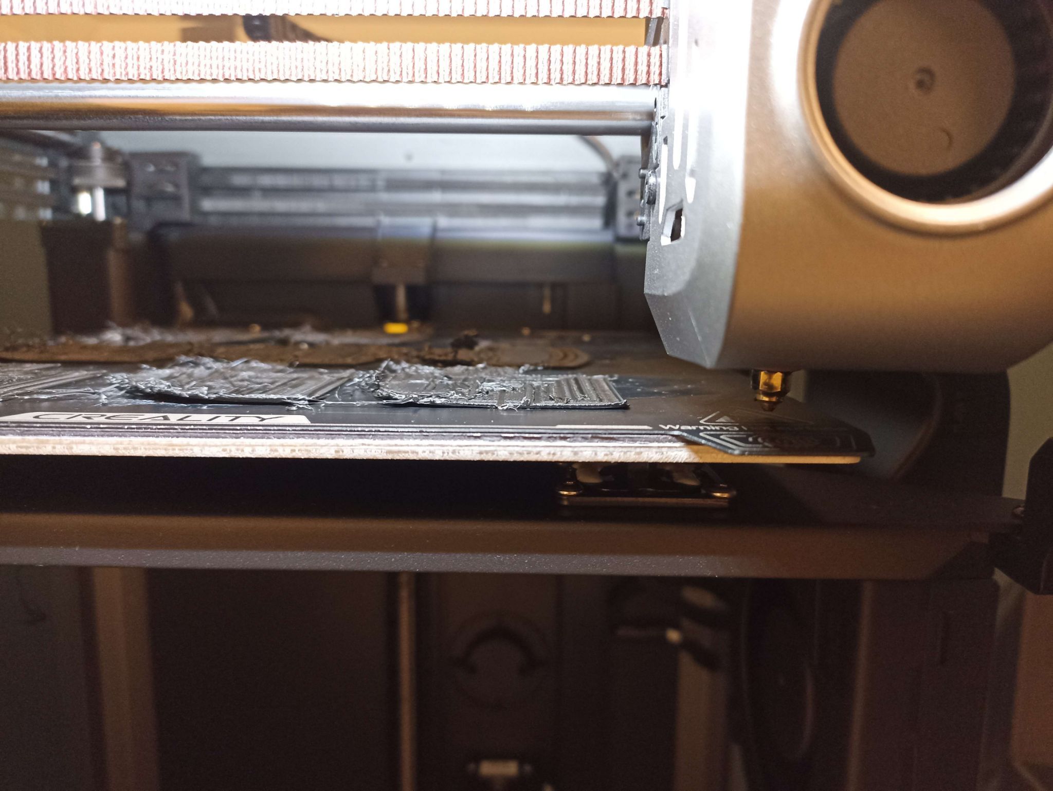

IKAY Posté(e) Janvier 11 Partager Posté(e) Janvier 11 (modifié) Salut à tous, Je suis débutant dans l'impression 3D, on a récemment acheté avec ma boite une creality K1 pour du petit prototypage, rien de bien élaboré. Ca faisait quelques jours que j'imprimais des modèles et ce soir, j'ai lancé une impression qui durait 2h. En revenant voir l'impression, je m'aperçois que la machine a fait n'importe quoi et je retrouve la buse d'impression en dehors de la zone de travail en train de buter contre le plateau en boucle... La buse a rayé tout le plateau, comme si elle était en Z0. Je sais pas du tout comment cela peut arriver, surtout qu'à aucun moment la buse peut se retrouver sous et en dehors de la zone de travail... J'ai peur de relancer un programme, de laisser tourner la machine toute seule et d'avoir un autre problème maintenant. A aucun moment, en mettant la trajectoire de l'outil sous Creality Print, on voit un conflit avec le plateau. Je met en pièce jointe quelques photo et le programme utilisé. Si des personnes ont des idées ou si ça leur est déjà arrivé, je suis preneur ! Lien du programme : https://we.tl/t-j66icNspeu Merci ! Aperçu des pièces sur le programme : Modifié (le) Janvier 11 par IKAY Lien vers le commentaire Partager sur d’autres sites More sharing options...
Skizhoo Posté(e) Janvier 11 Partager Posté(e) Janvier 11 Redémarre l'imprimante en ayant coupé l'alimentation, puis fais un petit essai sur un cube test, histoire de voir si tout fonctionne. Refais quand même un calibrage avant l'opération. https://www.thingiverse.com/thing:1278865 Lien vers le commentaire Partager sur d’autres sites More sharing options...
IKAY Posté(e) Janvier 11 Auteur Partager Posté(e) Janvier 11 Merci pour ta réponse. Ouais je vais faire ça, je regarderai plus en détail les dégâts demain matin.. J'avais dans la foulée relancer un bench (le petit bateau), il s'est imprimé avec succès. Pourtant la creality refait un calibrage avant chaque programme, c'est vraiment étrange. Le seul changement que j'ai fais aujourd'hui, c'est le changement de bobine. Lien vers le commentaire Partager sur d’autres sites More sharing options...
Skizhoo Posté(e) Janvier 11 Partager Posté(e) Janvier 11 On n'est pas à l'abri d'un bug, si le benchy s'imprime bien et tu ne remarques rien sur l'imprimante tu peux recommencer à imprimer. Commandes quand même une plaque de construction (bed) de réserve. Je ne peux pas ouvrir ton fichier qui est propre à une K1, je ne peux donc pas voir s'il y a un problème. Filament et marque utilisé ? Température d'impression ? Vitesse d'impression ? Lien vers le commentaire Partager sur d’autres sites More sharing options...
IKAY Posté(e) Janvier 12 Auteur Partager Posté(e) Janvier 12 Salut, J'ai laissé tout par défaut au niveau des vitesses d'impression et filament équivalent à l'origine. J'ai tout re bien mis, j'ai revisser la buse (qui était pas du tout visser, je sais pas si c'est normal, j'ai re visser jusqu'à la butée maintenant...), j'ai refais le calibrage, je verrai à l'avenir si ça me refais un bug. Je vais aussi commander un bed et une buse de rechange comme préconiser. Merci pour vos avis ! Lien vers le commentaire Partager sur d’autres sites More sharing options...
