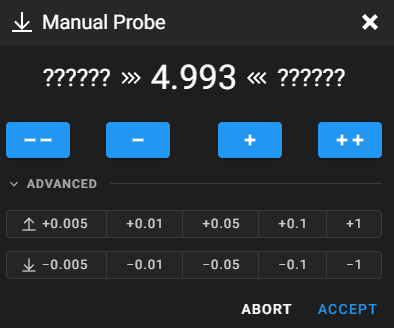

Scahan Posté(e) Janvier 20, 2024 Auteur Posté(e) Janvier 20, 2024 (modifié) Merci pour ton retour. Oui, c'est un 3Dtouch (donc un clone) à l'époque où je l'ai commandé, je ne savais pas que c'était un clone (j'aurais dû me renseigner davantage). Lorsque je fais la commande PROBE_CALIBRATE , j'obtiens cela, mais si j'accepte, j'ai le message Manual probe failed! Use TESTZ commands to position the nozzle prior to running ACCEPT. Citation Sans rapport, tu utilises une section [board_pins] où sont définies les broches du BLT mais sans les réutiliser dans la section [bltouch] Bonne question, cela devait être dans le fichier dont je me suis inspiré pour faire le mien. Modifié (le) Janvier 20, 2024 par Scahan
fran6p Posté(e) Janvier 21, 2024 Posté(e) Janvier 21, 2024 (modifié) Après un PROBE_CALIBRATE, il faut utiliser une suite de TESTZ Z=-0.05 (valeur à affiner au fur et à mesure évidemment) voir ici Ce n'est qu'après avoir réglé l'accroche de la buse sur le papier que la commande ACCEPT doit être utilisée Pour les broches si tu utilisais les déclarations de «board_pins» le début de la section serait : [board_pins] aliases: EXP1_1=PC6,EXP1_3=PB10,EXP1_5=PB14,EXP1_7=PB12,EXP1_9=<GND>, EXP1_2=PB2,EXP1_4=PB11,EXP1_6=PB13,EXP1_8=PB15,EXP1_10=<5V>, PROBE_IN=PB0,PROBE_OUT=PB1,FIL_RUNOUT=PC6 [bltouch] # enable for BLTouch - fast-mode sensor_pin: ^PROBE_OUT control_pin: PROBE_IN pin_up_touch_mode_reports_triggered: True ... Modifié (le) Janvier 21, 2024 par fran6p

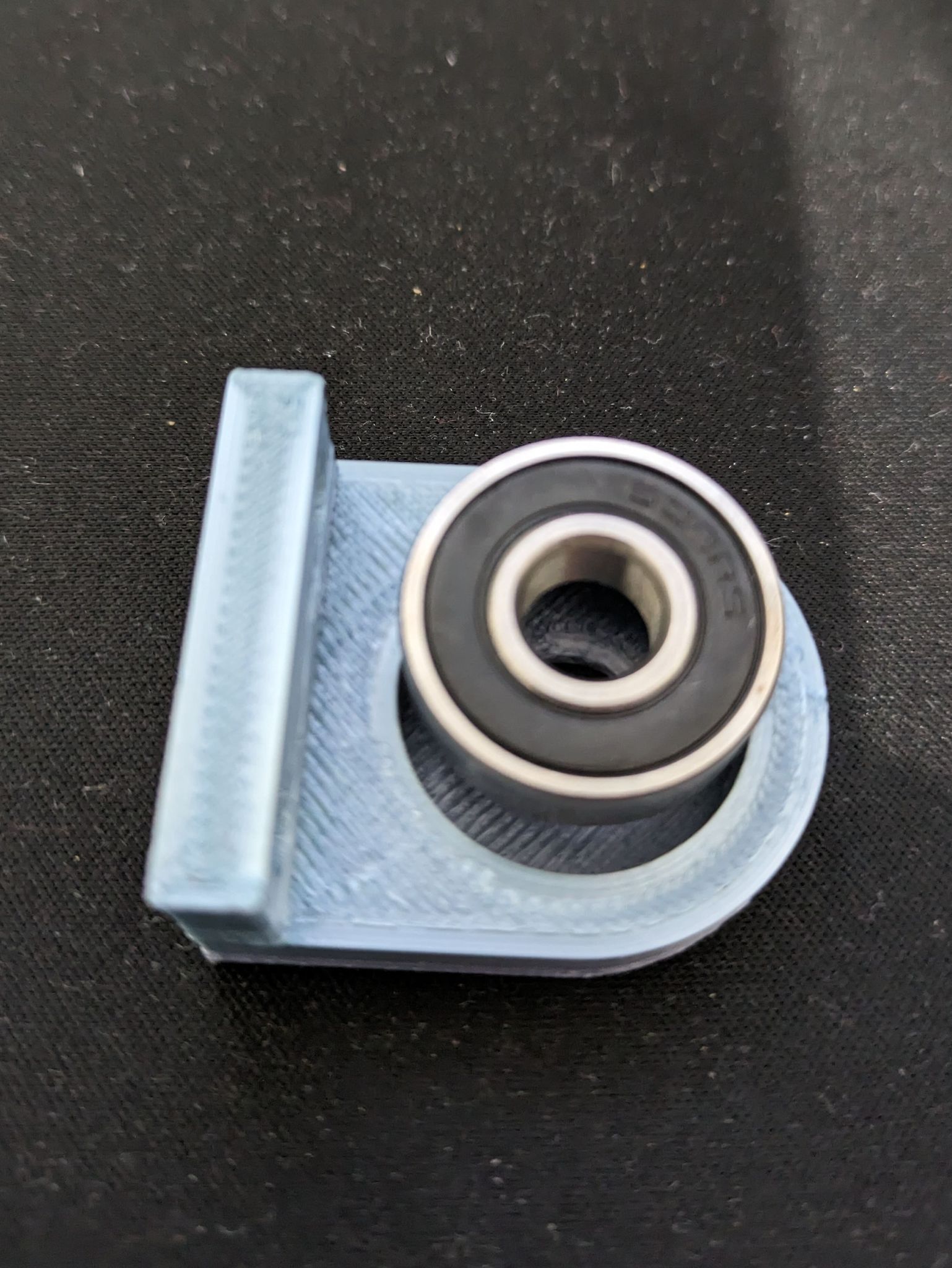

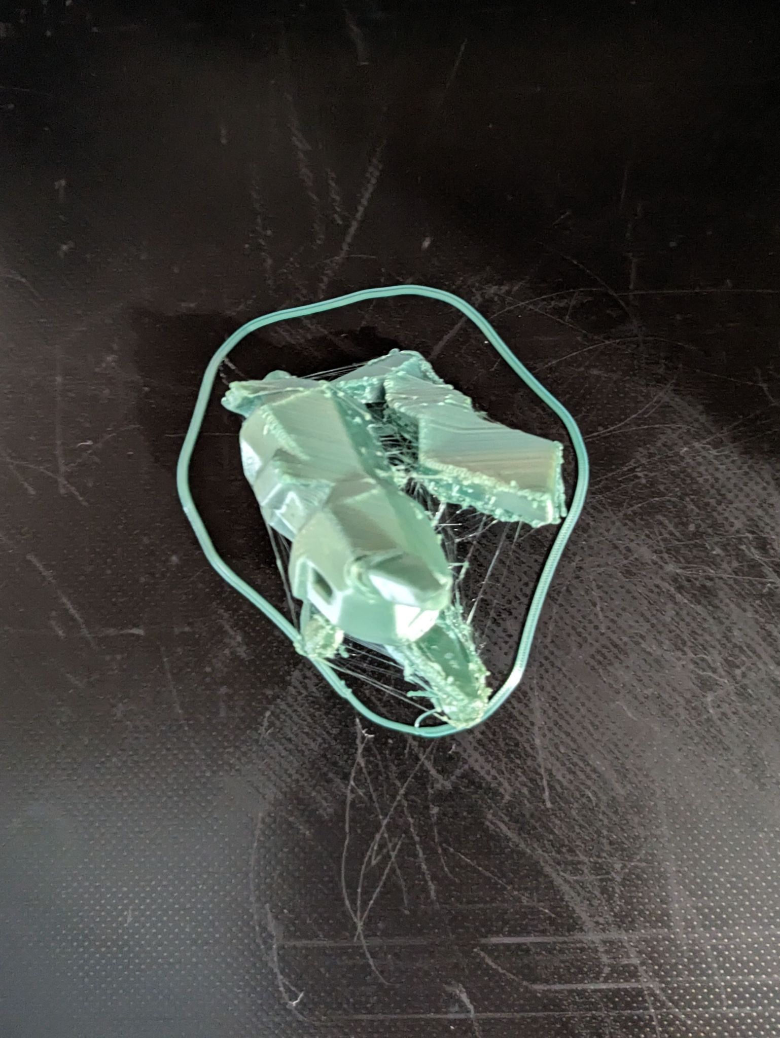

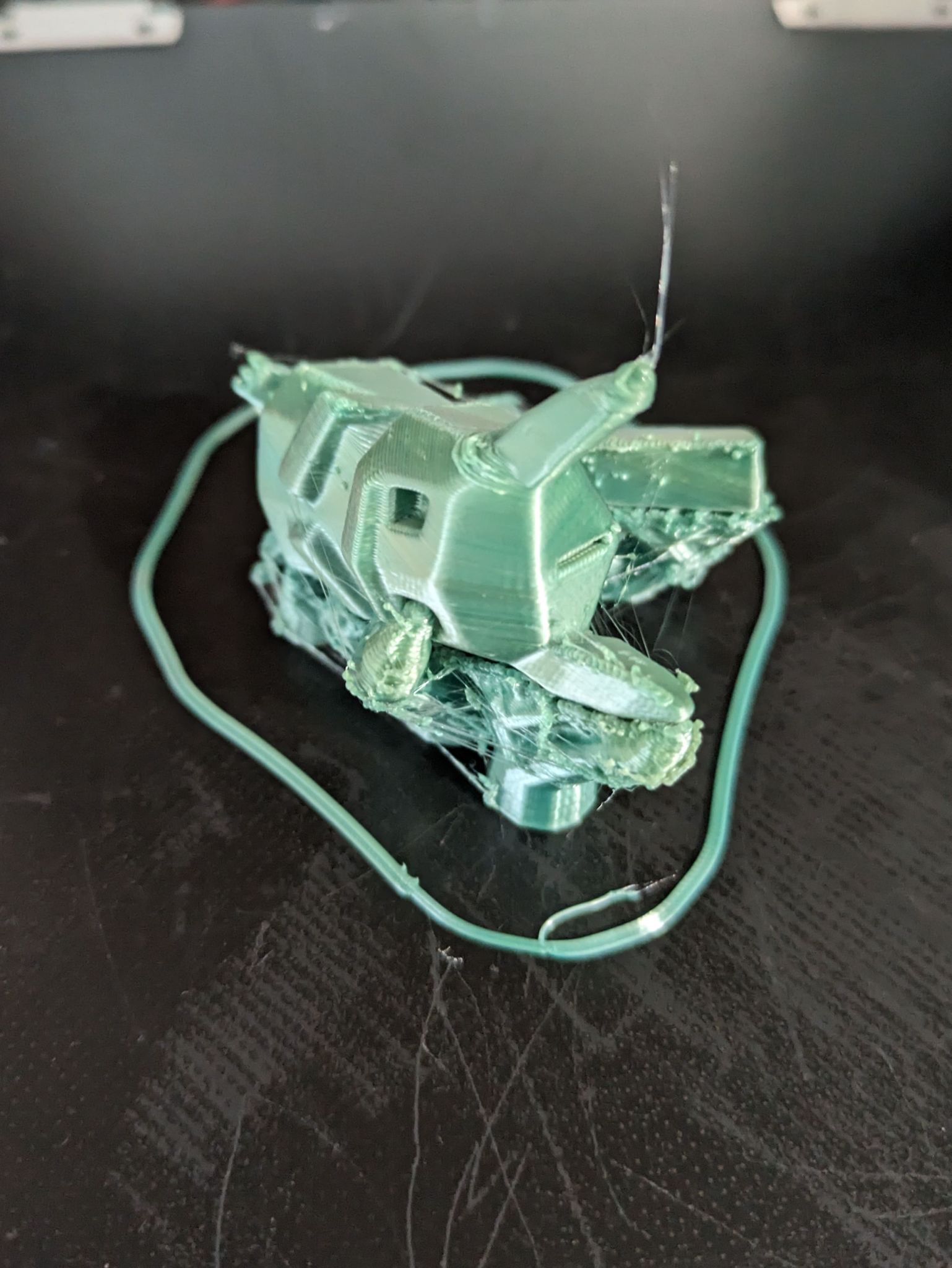

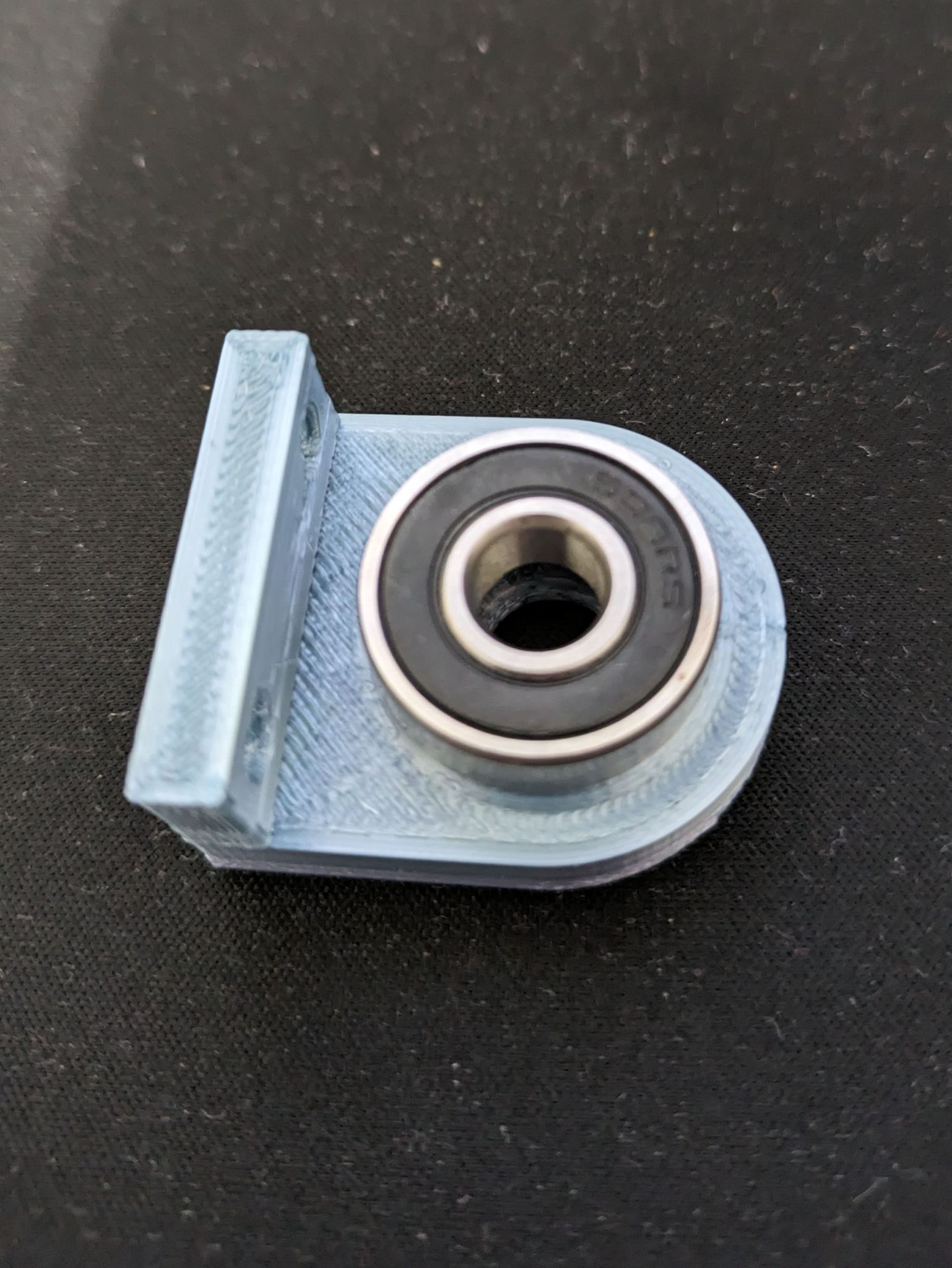

Scahan Posté(e) Janvier 23, 2024 Auteur Posté(e) Janvier 23, 2024 Re bonsoir ^^, J'ai finalement réussi à imprimer à peu près correctement. J'ai un problème de précision qui persiste notamment au niveau de la taille des éléments, comme on peut le voir sur les images du stabilisateur. Il faudrait que je ponce légèrement pour que le roulement rentre dans le logement prévu. Autant pour l'effet de stringing (impression verte), je dois avoir un problème de température ou de rétractation. Autant pour le second problème, je ne sais pas trop vers quel paramètre regarder.

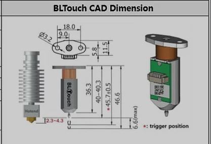

fran6p Posté(e) Aout 6, 2024 Posté(e) Aout 6, 2024 Il y a 14 heures, djazz a dit : je dirais que c'est normal car le 3DTouch est à 25/30mm du plateau. Non, ce n'est pas «normal» avec ces valeurs. Le pointeau d'un Bltouch nécessite une hauteur pour qu'il se déploie correctement. Un Bltouch original se déploie complètement sur une distance de moins de 7mm (base du pointeau rentré à base base du pointeau totalement déployé) : Pour l'utiliser comme détecteur du plateau, la distance de positionnement du BLT doit être dans la plage 2,3 - 4,3mm entre l'extrémité de la buse et l'extrémité du pointeau rentré. La commande TESTZ nécessite a minima un paramètre (Z=distance ou Z=+, Z=-).
