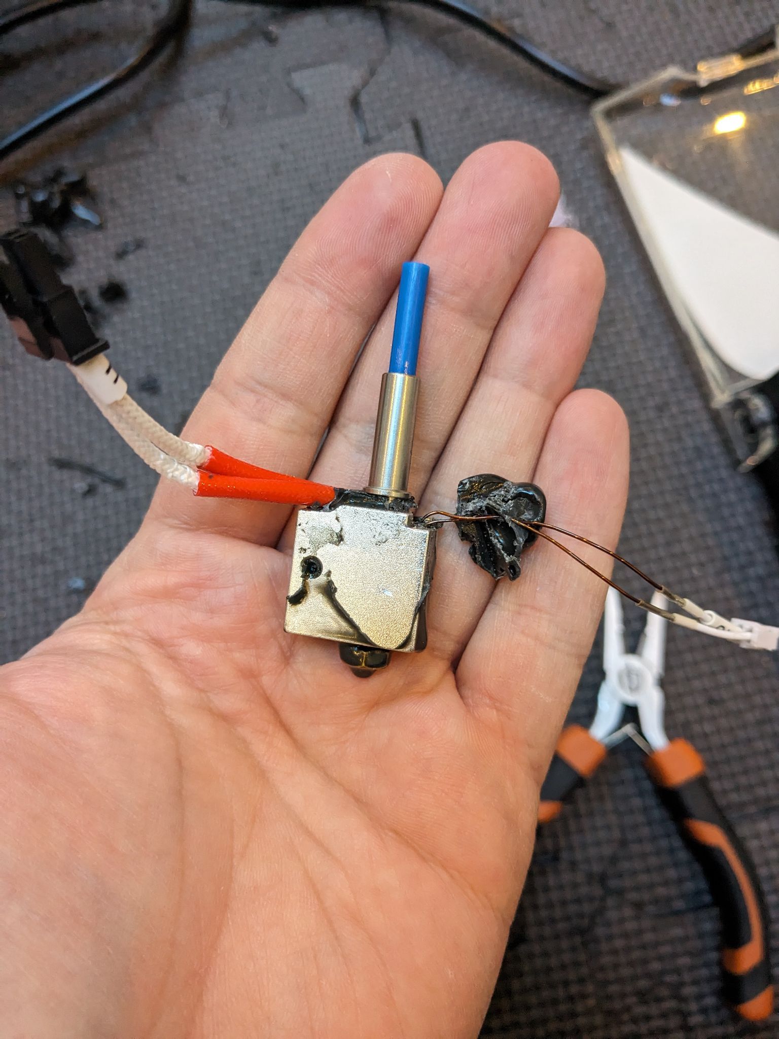

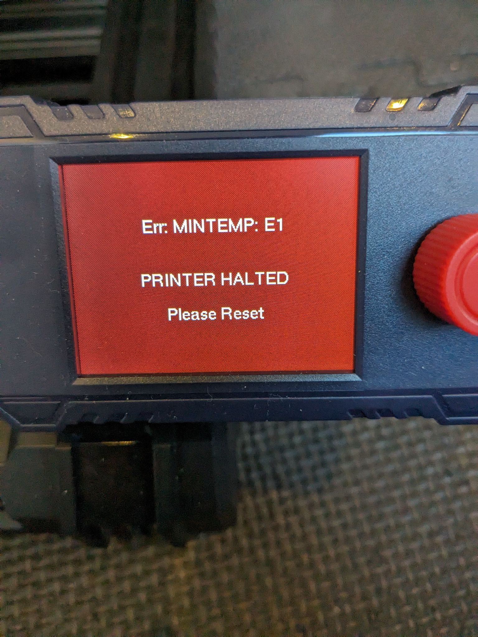

EasyRaid Posté(e) Janvier 20, 2024 Posté(e) Janvier 20, 2024 Bonjour. Bonjour, j'ai eu un problème avec mon imprimante 3D. Lors d'une de mes impressions, celle-ci s'est décollée du plateau et n'étant pas à côté pour vérifier ce qui se passait, du plastique c'est aggloméré autour de la buse. J'ai essayé de démonter l'imprimante pour retirer tout le plastique mais depuis elle m'affiche cette erreur et ne fait plus rien. Je pense que j'ai dû abîmer un des câbles en enlevant le plastique, est-ce que vous savez comment je peux retrouver le référence pour les remplacer? Voir peut-être même remplacer tout ce bloc car il reste encore du plastique collé dessus. J'ai peur que ça gêne mes futures impressions. Si au passage, vous avez quelques conseils pour que mes impressions ne se décrochent plus du plateau, je suis preneur. Modèle : Anycubic Kobra 2 neo Merci de votre aide
Lorenzo78 Posté(e) Janvier 20, 2024 Posté(e) Janvier 20, 2024 Salut, Ta thermistance doit être endommagée, tu dois la changer. Un bon nettoyage devrait te permettre de remettre tout ça en route. Tu peux trouver ça ici: https://fr.aliexpress.com/w/wholesale-thermistance-Anycubic-Kobra-2-neo.html?spm=a2g0o.detail.search.0 1
