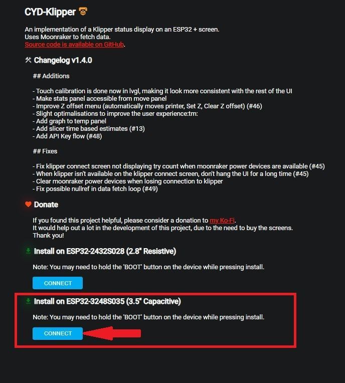

L'accès à la page de flashage affiche un bouton bleu  [CONNECT]
En cliquant sur ce bouton, une fenêtre affiche les ports de communication disponibles, cliquer sur celui correspondant au périphérique CH340.
Dans la fenêtre [Device dashboard] qui s'affiche cliquer sur «INSTALL CYD-KLIPPER» et presser le bouton «Boot» à l'arrière de l'écran (ne le relâcher pas tout de suite). Une fenêtre de progression du flash apparait, relâcher alors le bouton «boot» et attendez que le processus de flashage se termine (1 à 2 minutes).

L'auteur de CYD-Klipper a ajouté la gestion d'un écran un peu plus grand (3.5").
Le processus de flashage du firmware reste identique, il suffit simplement de sélectionner «Install on ESP32-32488035 (3.5" Capacitive)» pour l'installation :
Les mises à jour du firmware peuvent désormais se réaliser en OTA (depuis la version 1.3.0) 😉
