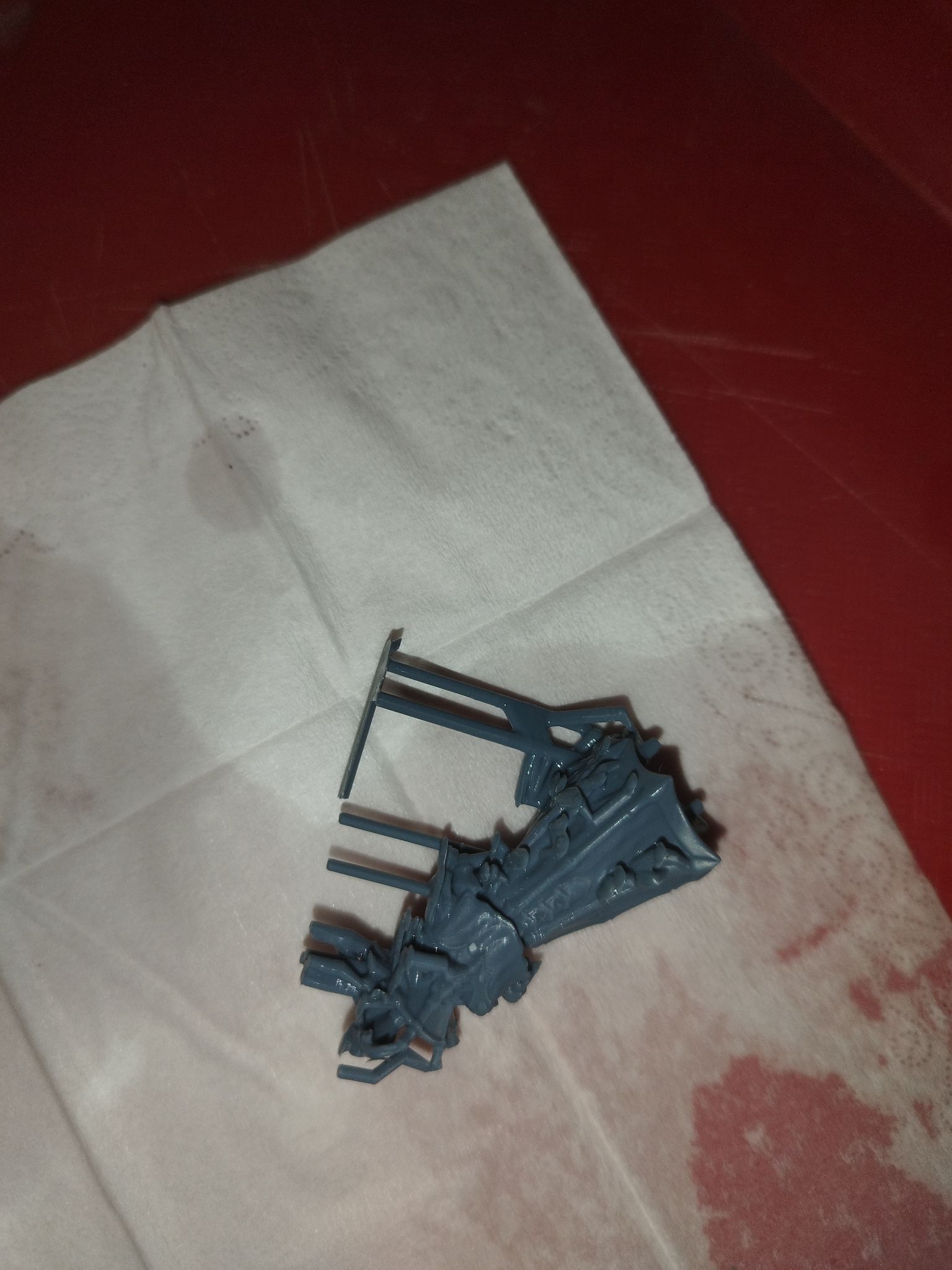

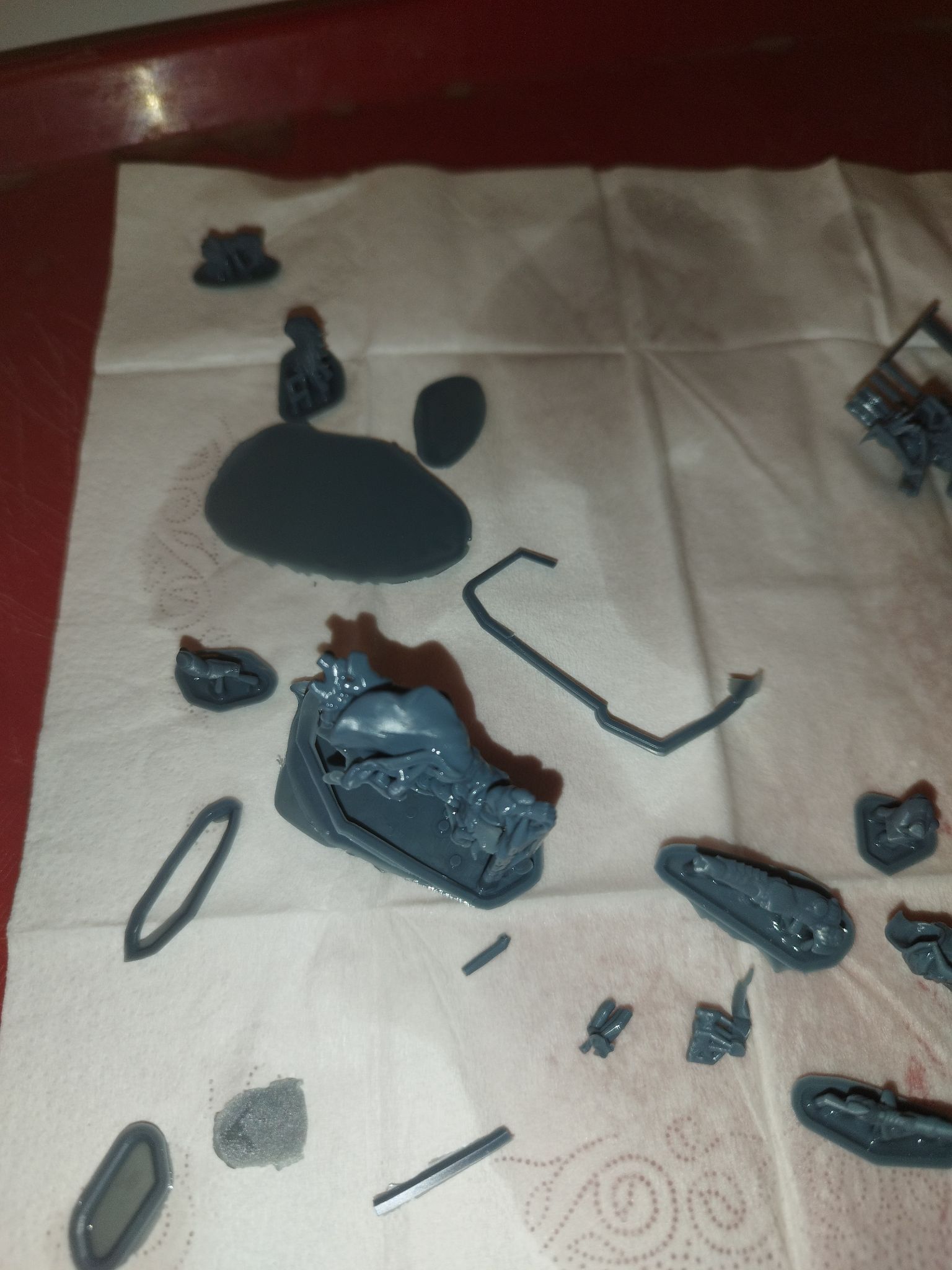

Bonjour, j'ai eu un fail d'impression et j'aurais voulu savoir d'ou pouvait venir le problème. Je suis sur une elegoo mars 3 pro. Resine 8k standart grey de elegoo .
Je suis a 100 seconde d expo sur les 10 premieres couches et 10 pour les suivantes.
Comme on peut le voir sur les photos, la base des supports ne s'est pas bien solidifier enfin je crois. il y en avait un peut sur le plateau mais aussi au fond du resin tank
A quoi cela peut être dû ?

Il y a 11 heures, Punk a dit :
cela ne colle pas avec les suggestions de
https://www.elegoo.com/pages/download , "Materials", "Resin Setting Guide" ->  https://drive.google.com/file/d/1_jnyMfNkm4sPJhKyN46ey5CO-ks4MRyR/view
(tu semble utiliser des durées d'expositions pour un écran de masquage LCD couleur alors qu'il me semble que sur la Mars 3 Pro tu a un écran Monochrome qui laisse mieux passer les UV et donc demande moins de durées d'exposition.)
Or il y a une moins bonne adhérence entre couche si il y a une brusque rupture de durées d'exposition ( ici avec les durées annoncées, entre les couches sur-exposé et les couche normales, tu a donc une grosse rupture de durée d'expo ... )
A tu déjà fait des essais d'impression pour vérifier tes durées d'expositions ? avec par exemple "The cones of calibration" de TableFlip Foundry ? (sachant que ce modèle s'imprime a même le plateau sans support et que bien souvent la durée d'exposition des couche sur-exposé est de l'ordre de 10x la durée des couches normales. =
Si pas déjà lu lire le guide de J3DTech https://docs.google.com/document/d/1Z8fkzOxEgI9sOTwDKI6CeblpnuP4V8ayYVwZrYGmo44/edit
