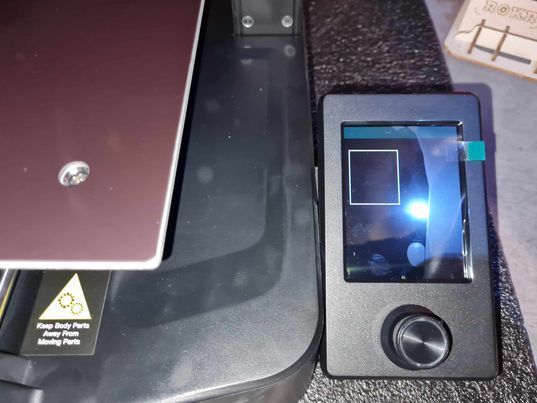

Salut,
Voici 2 jours que j'ai mon imprimante, et que des soucis, je commence par l'écran.
J'ai installer octoPi qui me demandais une mise a jours sur firmware pour avoir accès au commande.
j'ai donc été télécharger la dernière version Ender-3 V3 SE_HWCR4NS200320C13_SWV1.0.6_GD303.zip
Sauf que depuis j'ai un écran noir, je peu sélectionner dans le vide mais je ne voie pas les écritures. Image en PJ
Mais octopi fonctionne, du coup je peu imprimer quand même, mais j'aimerais faire des réglages plateau ... car je n'arrive pas a décoller mes impression mais c'est une futur sujet.
J'ai fait quelque recherche, je tombe sur des problèmes écran noir, écran bleu mais jamais mon soucis. j'ai essayé de remettre le firwmare, et essayer de mettre un autre, ca ne change rien.
Il y a 2 heures, Xinyx a dit :
Salutation !
Cela ressemble a un problème de mise a jours du firmware de l’écran. (Sur la E3V3SE il y a deux flash a faire celui de l’écran puis celui de la carte-mère)
Je dirais donc de (re)faire le flash de l’écran. (Tu ne détaille pas ce que tu a fait donc je ne sais pas ce que tu a fait exactement pour flashé ... )

Bien regarder la vidéo de référence pour flasher le tout
https://www.crealitycloud.com/post-detail/64f6eb69452e2aea14e70dde
Et éventuellement regarder le wiki
genre https://wiki.creality.com/en/ender-series/ender-3-v3-se/troubleshooting/screen-artifacting-graininess ou encore https://wiki.creality.com/en/ender-series/ender-3-v3-se/troubleshooting/blue-screen-after-firmware-update-or-how-to-determine-if-the-firmware-update-was-successful-or-firmware-upgrade-failure
( bien avoir le "Update Successed!"
(Avec si possible un carte micro SD de qualité fraîchement formaté comme il se doit
Edit > Je me suis permis de compléter le titre du sujet, pour qu'il soit plus explicite.
Modifié (le) par PPAC
  • PPAC changed the title to Ecran noir avec sélection visible (Ender-3 V3 SE, mise a jour firmware en v 1.0.6 pour l'écran et la carte-mère)
impecable la video merci, j'avais bien suisvis les tuto mais je ne savais pas qu'il y avait un micro SD sur l'ecran donc j'avais mit sur la SD, et il disais juste d'attendre 15 secondes.
Simple et efficace.
