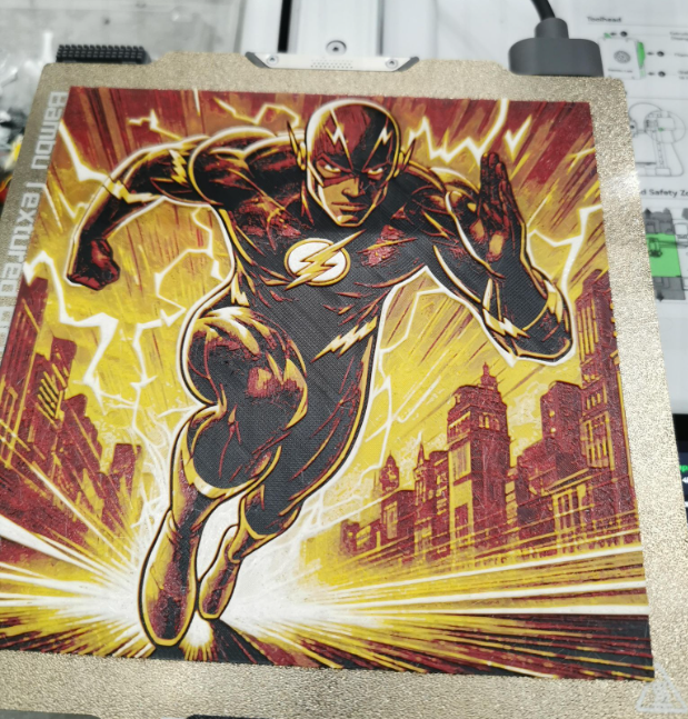

J'ai besoin de vos avis/conseils pour remplacer ma vieillissante (mais qui fait le job) Ender 3pro. Je vais vous donner mes contraintes et besoins pour que vous cerniez mes attentes.
Je suis un amateur depuis 4 ans, je modélise simplement sur Tinkercad, modifie des fichiers.... J'ai un niveau correct mais je me considère comme amateur.
J'imprime essentiellement des pièces pour des jeux de sociétés : Insert, pions, Meeple géant personnalisé (bi color), des bijoux (porte clé, boucles d'oreilles... et en ce moment je fais le proto de jeux d'un pote auteur de jeux. Mon Ender fait le job, mais elle commence à etre vieillissante et j'ai besoin d'évoluer !
Mes contraintes :
- Appartement : Une petite pièce où l'imprimante sera posée sur un meuble type Kalax. L'ender tient bien dessus. Mais pour le moment je n'ai pas beaucoup plus de place.
- Le budget : j'aimerais mettre 700 € (je me suis basé sur le prix de l'A1 combo)
Mes besoins et attentes :
- Un auto leveling (obligatoire, j'en ai marre des molettes, du Bed qui se dérègle après un print....)
- Multi color sans avoir besoin d'être là pour changer le fil
- Diminuer le temps d'impression (ben ouais, un insert prend des plombes et j'en fais peu du coup^^)
- J'imprime quasiment qu'en PLA !
- J'ai vu les print en multi qu'elle peut sortir et ...Je suis bluffé !
J'avais retenu plusieurs modèles et en regardant des tests et vidéos, je me suis arrêté sur l'A1 Combo. J'ai plusieurs questions et j'espère que vous pourrez maider !
- Le support AMS qui peut se poser au-dessus est-il fiable (il faut l'imprimer il me semble ?) et est-ce qu'il ne nuit pas aux prints ?
- Peut-ont utiliser d'autres bobines que des bambu ?
- La transition sur les logiciels exclusif sont simple ?
- Que pensez-vous de cette machine pour mes besoins ?
Je connais les contraintes de Bambu, le shop exclusif, les pièces un peu chère...Mais aussi la qualité deleur produits, de la communauté, des logiciels assez simple et des fichiers présents par la commu...
Bref !! Je vous joints des photos de ce que je fais, en toute modéstie !!Et n'hesitez pas ! je suis là pour écouter vos conseils.

Salut, merci de ton retour !! Tu réponds à quasi toutes mes demandes en effet !
Pour la perte de matière, j'en suis cosciens, j'ai regardé déjà des vidéos et il faudra bien sur que je travail sur la perte la moins lourde possible. Dans mon quotidien, ca devrait aller, car j'imprime en couche en général mais si je fais des trucs plus chiadé, ca sera plus rarement.
J'ai découvers aussi HueForge et je m'y suis pas penché encore, mais ça à l'air dingue ! C'est gratuit de faire une image ? Enfin je verrais !
J'ai une question aussi sur l'entretien : Tu utilise quel type de produit pour les rails ? Il y en de conseillé ? Je sais que l'imprimante te dis quand la lubrifier^^
PS : L'imprimante est déjà dans le panier..J'ai juste à cliquer, mais je me renseigne encore un peu, j'aime bien me renseigner avant d'acheter.....
