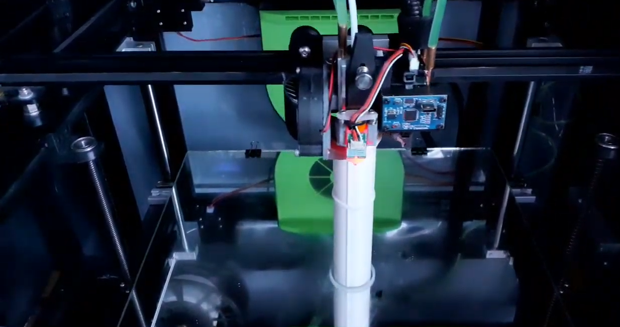

Bref je suis sur cette hotend. Elle me donne entière satisfaction.
C'est un modèle de hotend, en direct drive et watercooling, qui date, mais qui est largement éprouvé. Bon ok, je l'avoue ce n'est pas pour "monsieur tout le monde".
J'y ai même apporté des modifications avec le temps, par la pose notamment d'un accéléromètre. C'est indispensable à un moment donné pour correctement régler l'imprimante, en fonction de la vitesse et des accélérations.

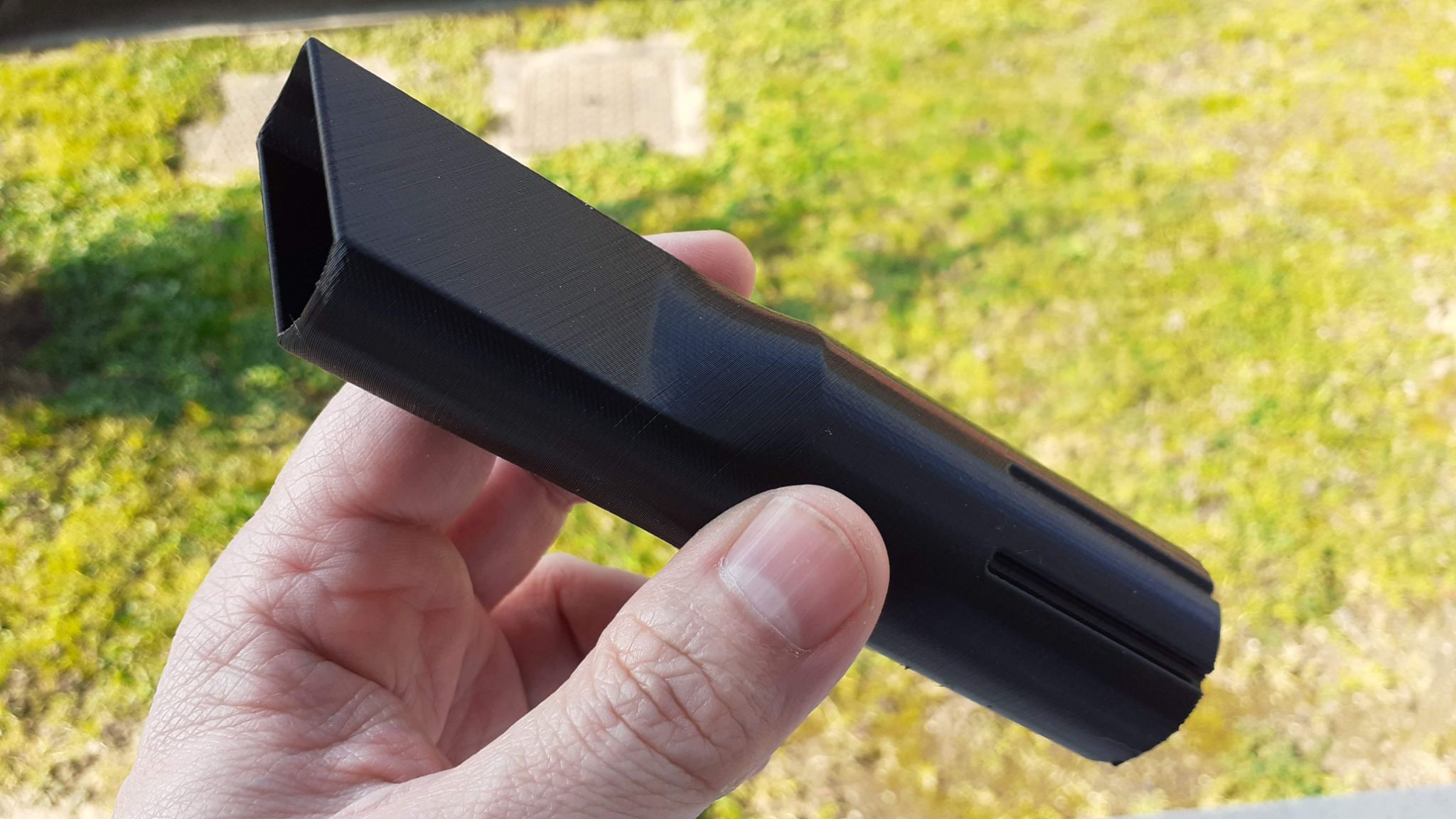

Un exemple d'impression : Embout d'aspirateur eau et poussière en petg à 100mm/s

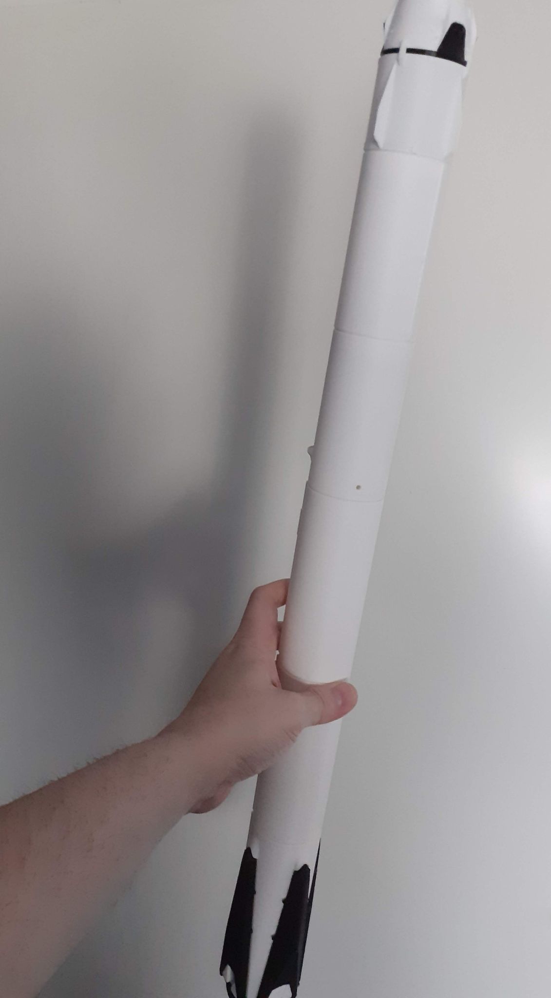

En cours : Maquette de la Fusée Space X. 80mm/s de vitesse d'impression.
Les parties déjà terminées de la fusée :
Elle fera 130cm de hauteur quand elle sera complètement assemblé. 80 heures d'impresssions totale, à une vitesse moyenne de 80mm/s.
