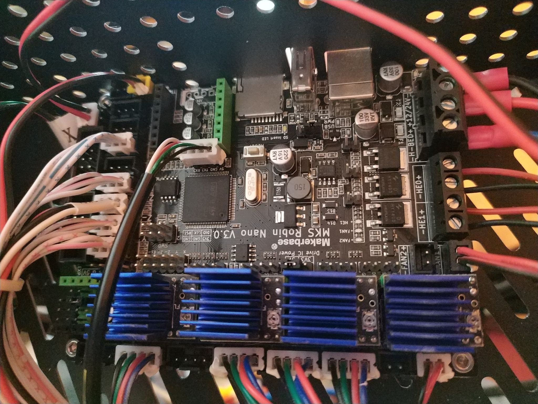

Bonjour je viens de récupérer une flsun sr en vrac la carte mère Robin nano v3.1 le soucis quand j'ai essayé de remonter tout en m'aidant de schéma et photos glanés ça et la elle s'allume mais reste sur le logo comme si elle faisait l'installation du firmware puis s'éteint.. elle refuse de démarrer..
Si quelqu'un sait me faire une photo pour assigner tout les câbles à la bonne place et m'expliquer la marche à suivre pour le changement avec une carte neuve..
J ai vu qu'il faut remettre les drivers sur la nouvelle et des jumpers mais j ignore comment faire..

Salut,
J'ai ouvert ma Flsun pour te faire une photo mais c'est un modèle 3.0. Concernant les drivers il suffit de les enficher aux emplacements sur la nouvelle carte. Pour les retirer de l'ancienne, ne pas tirer sur les dissipateurs de chaleur mais les (les drivers hein, pas les dissipateurs !) extraire délicatement en faisant levier avec une spatule en plastique ...

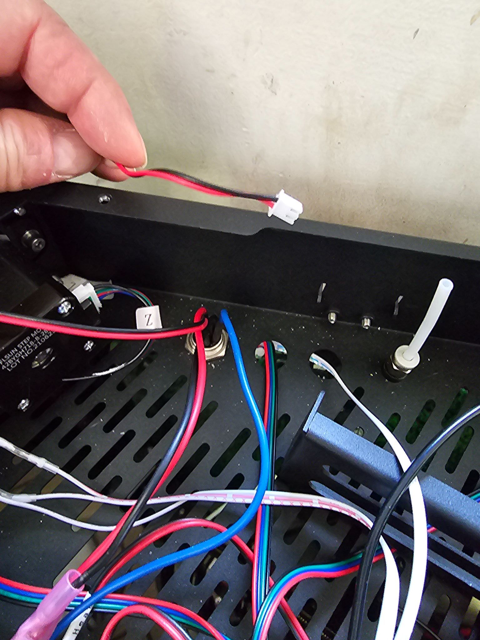

Ce que tu tiens dans la main me semble être le connecteur relié à la themistance  du lit chauffant (en haut à gauche de ma photo).
Concernant HE1 et HE0 ce sont des borniers où se branchent les fils à nu restant. Tu ne peux pas te tromper. Je crois qu'ils alimentent les fans hotend et heatbreak . Suis les fils pour en avoir confirmation. (J'ai refermé mon imprimante ...).

Sans vouloir abuser il m'a parlé de changer l'ordre des fils des moteurs pour son essai de mettre une autre carte mere .. sait tu me donner l'ordre des couleurs au connecteur ou une photo?
Et me dire sur le connecteur he0 si c'est le fan ou le heat j'ai les 2 étiquettes mais il a soudé un connecteur sur le fil de fan.. comprends pas..

Sur ma photo tu vois l'ordre des fils: noir au moins, rouge au plus. Précise ta question si je n'ai pas compris ...

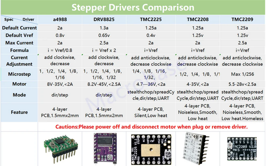

Dernière question tmc 2209 ou 2225? Y a t'il une si grande différence entre les 2?

sur les tmc 2225:  TMC 2225
Sur les TMC 2209: TMC 2209 Data Sheet
Regarde surtout la compatibilité avec la carte, je ne pense pas qu'il y ait de différences majeures cependant (mais je suis loin d'être un spécialiste)  ...
Sur Ali tu as les deux options 2209 ou 2225, les 2209 sont quelques euros plus chers, pas de problème de compatibilité donc...
Voici un tableau comparatif si ça peut t'aider (peut-être avantage au 2209 sur la précision des microsteps):
