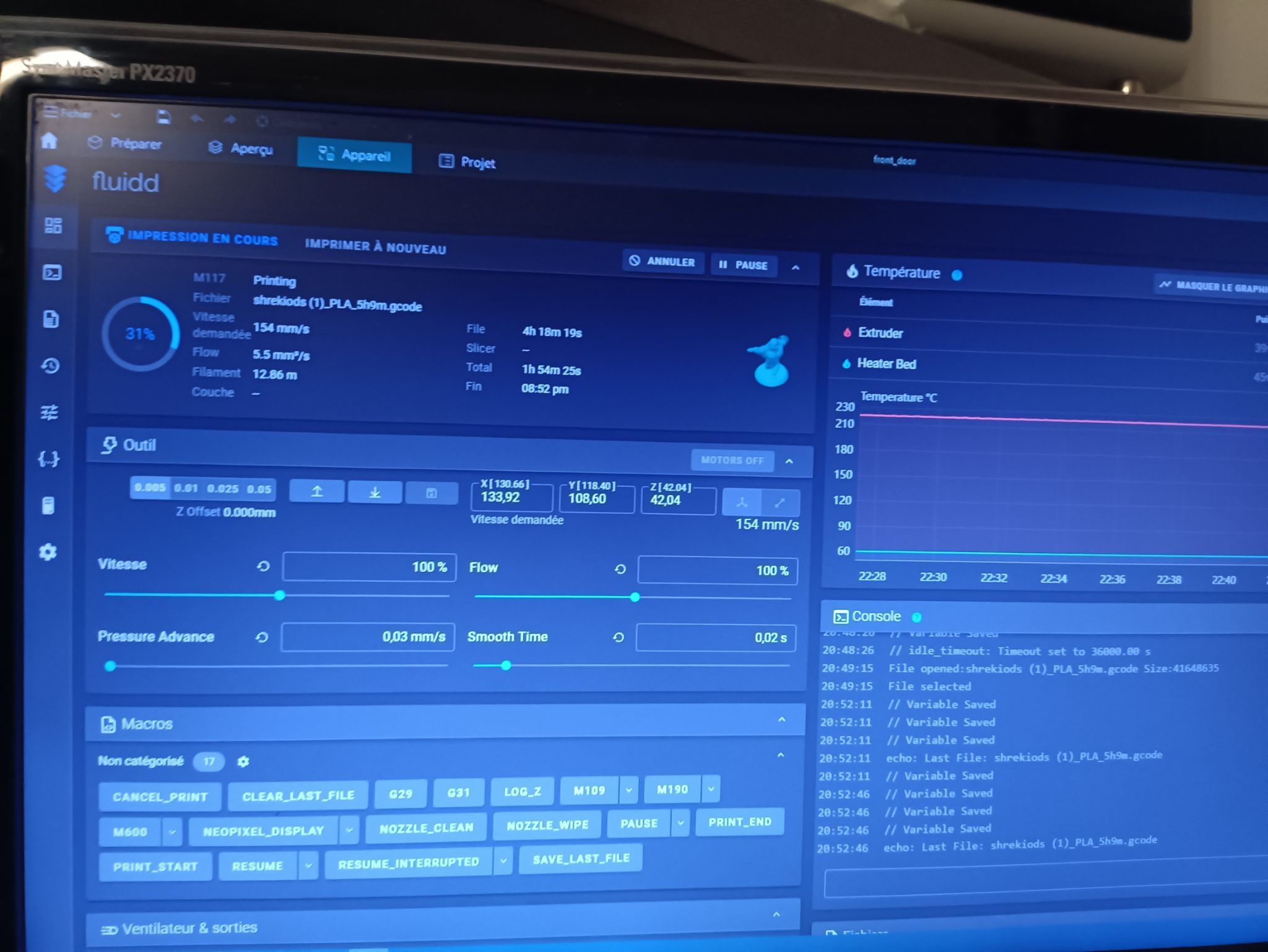

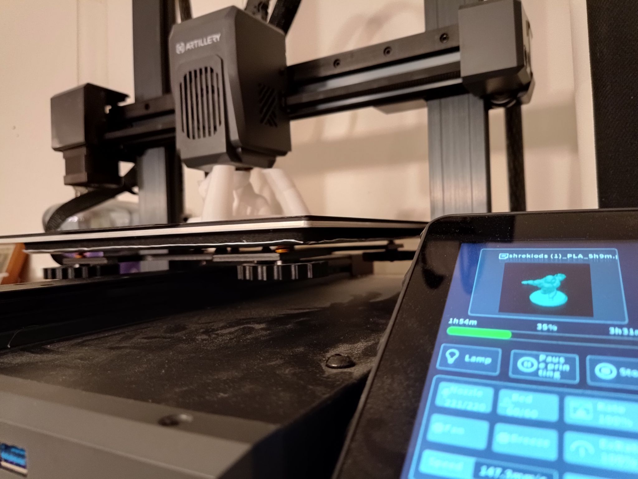

Bonjour à tous,
Je suis nouveau sur ce forum, mais je voulais adresser un petit message @MrMagounet :
Merci beaucoup pour tes tutos sur la S-X4 plus, j'ai pu calibrer mon lit bien mieux sans les fameuses entretoises. Donc merci pour tes précieux conseils 🙂
Personnellement je rencontre encore pas mal de problèmes, mais j'ai déjà pu réaliser une ou deux impressions. Toutefois je suis un grand débutant et j'aimerais beaucoup arriver à une calibration parfaite. J'utilise Artillery slicer et Cura, mais je n'arrive pas encore à savoir lequel est le meilleur ^^
J'aurais une ou deux questions de noob
  • j'ai beaucoup de mal à imprimer des grandes surfaces plates : j'ai l'impression que le refroidissement est trop fort et j'ai du coup des effets de warping à chaque fois :s
  • lorsque je fais le manual leveling, impossible d'avoir une surface plate si je le fais "normalement", c'est à dire avec une feuille de papier :  j'utilise fluidd pour modeliser la surface et je corrige en fonction. Mais du coup si je fais manual leveling, la feuille de papier n'est pas du tout serrée. est-ce grave ?
  • Est-il possible d'activer la correction de résonnance ? je n'y suis pas arrivé….
Si jamais vous avez un peu de temps pour des conseils, je suis tout à fait preneur. Merci d'avance !

Merci pour ton message 😄.
Artillery Slicer fonctionne pas trop mal en soit mais j'aime pas trop son ergonomie mais la c'est avant tout subjectif et personnel, Cura j'ai utilise longtemps ce trancheur mais j'ai arrêté et depuis un peu plus d'1 an j'utilise essentiellement Orca Slicer perso que je trouve plus pratique et qui fait des merveilles si l'on accroche a sont ergonomie comme moi 😉.
Pour ton soucis de warping faudrait nous prend un photo de la première couche imprimer sur le plateau pour voir déjà si ton Offset est pas en cause, perso le réglage Manuel j'utilise un méthode peu orthodoxe, je le fais machine éteinte. Je place a la main la tête sur la vis avant gauche du plateau j'ajuste le réglage de la vis a l'aide d'une feuille, puis le déplace la tête sur l'axe X pour réglé le coin avant droit et la je règle de vis, puis j'avance le plateau pour faire de même avec les vis du milieu puis celle de dérrière. Toujours repasser 2 a 3 fois pour faire le tour des vis et adapter les réglages au besoin pour obtenir le réglage manuel le meilleur.
Après tous réglage manuel ou changement de plateau PEI je refais un reglage du Z-offset et un ABL du plateau c'est important pour avoir une première couche la meilleur possible.
Une fois tous cela fait et bien ajuster tes réglages côté trancheur seront les seule élément a prendre en compte 😉.
Pour la calibration de la résonnance j'ai expliqué cela en première page, si il est possible de mettre un ADXL345 usb cela nécessite un intervention et de la configuration sous Armbian en SSH j'ai donc pas expliqué comment faire car je sais d'expérience que beaucoup de personne n'ayant pas l'expérience vont s'y risqué et je vais passer mon temps a rattraper les erreurs commises. Par contre Artillery a a tous paramétré pour l'utilisation un ADXL345 avec pin GPIO, mais la machine mes pas équipé de l'adxl345, il faut donc acheter cette adxl345 preparer un cable adapter pour le brancher sur le port ADX1 sur la carte mère et une fois fait on peux placer ce dernier sur la tête pour effectué une calibration de la résonnance en X puis sur le Plateau pour le faire pour l'axe Y.
Si tu as des incompréhensions ou doute sur cette procédure tu pourras pose tes questions pas de soucis.
