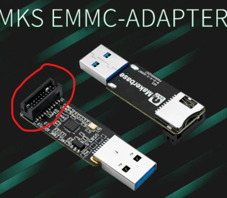

Le 06/03/2024 at 19:08, MrMagounet a dit :
Pour la mémoire EMMC oui tu ce type de connecteur j'en avais un avec la KLP1 je regrette presque de l'avoir donne avec la machine quand le l'ai vendu 😄 mais bon je pense plus partir sur ce modèle qui sera plus pratique a l'usage dispo sur aliexpress mais trouvable ailleurs je pense
Ce modèle irait : https://odroid.fr/hardkernel-accessories/odroid-os?product_id=843. C'est celui que j'utilise pour mon Odroid (je me prépare à une future conn**e...
oui le shutdown arrêt de linux avec le klipper pas l'imprimante 3D, cet adaptateur est pas bon regarde le connecteur EMMC MSK il faut des pin pour le plug donc te faut un modèle de ce genre

il y a une heure, MrMagounet a dit :
Du coup, je l'ai commandé. Merci.
