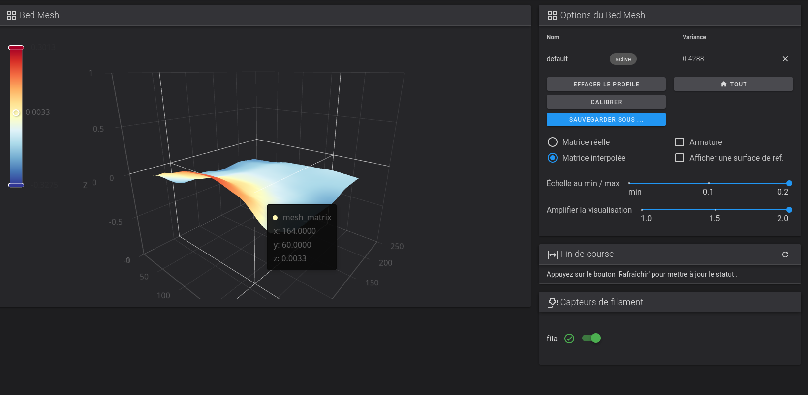

Après mes premières impressions, je suis en train de peaufiner les réglages du bed... Mais je ne comprends pas, je n'arrive pas à faire mieux : Capturedcrandu2024-05-3118-39-02.thumb.png.622a2de82e972e338866111d1f6f081b.png
on peut toujours faire mieux mais c'est galère,patience et perseverance,j'arrive à 0.21 mais je dois pouvoir aussi faire mieux...

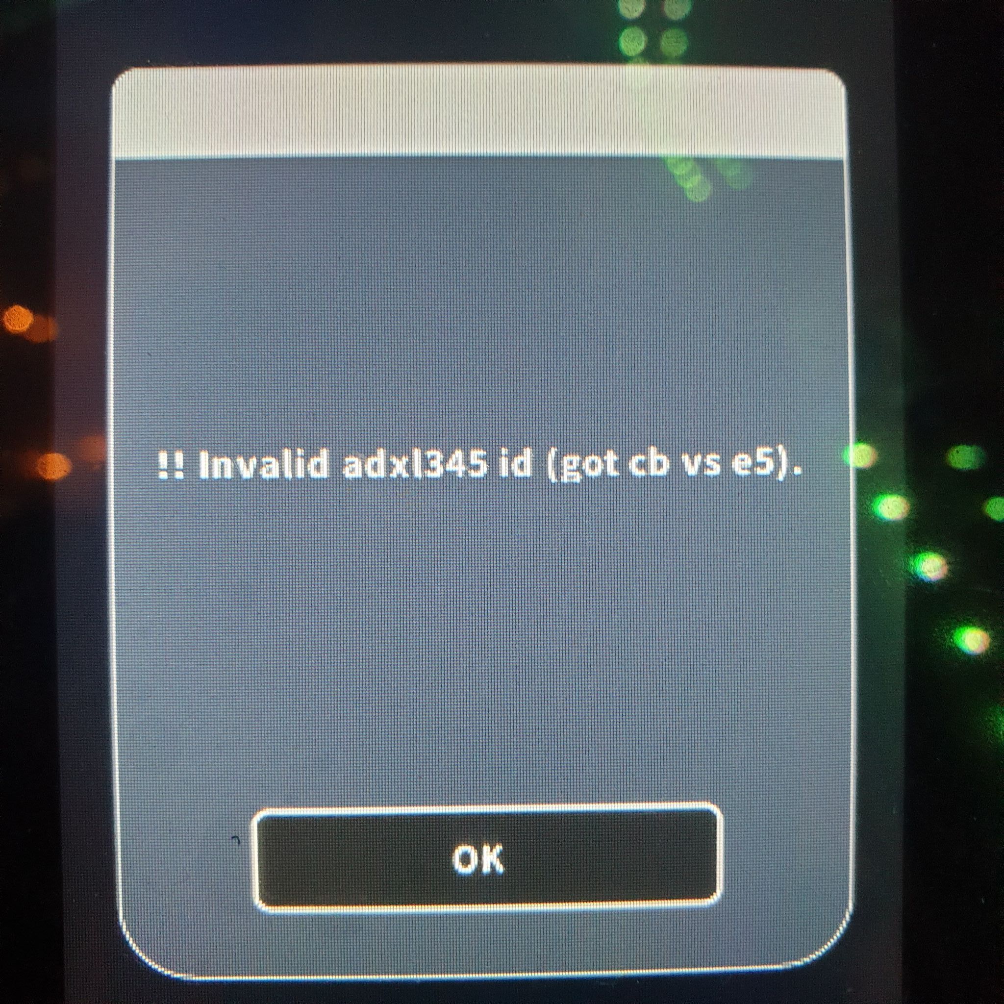

Je suis en train de peaufiner, encore, mon bed mesh. J'ai voulu lancer une calibration de la résonance et j'ai un message su l'écran :
!! Invalid adxl345 id (got ff vs e5).

tu as reçu l'ADXL345 ?
il y a une heure, llaumgui a dit :
OK... Il faut du matos en plus... Le menu et la doc ne le disent pas :-). My fault.

oui y a le liens vers l'option adxl 345 de Artillery

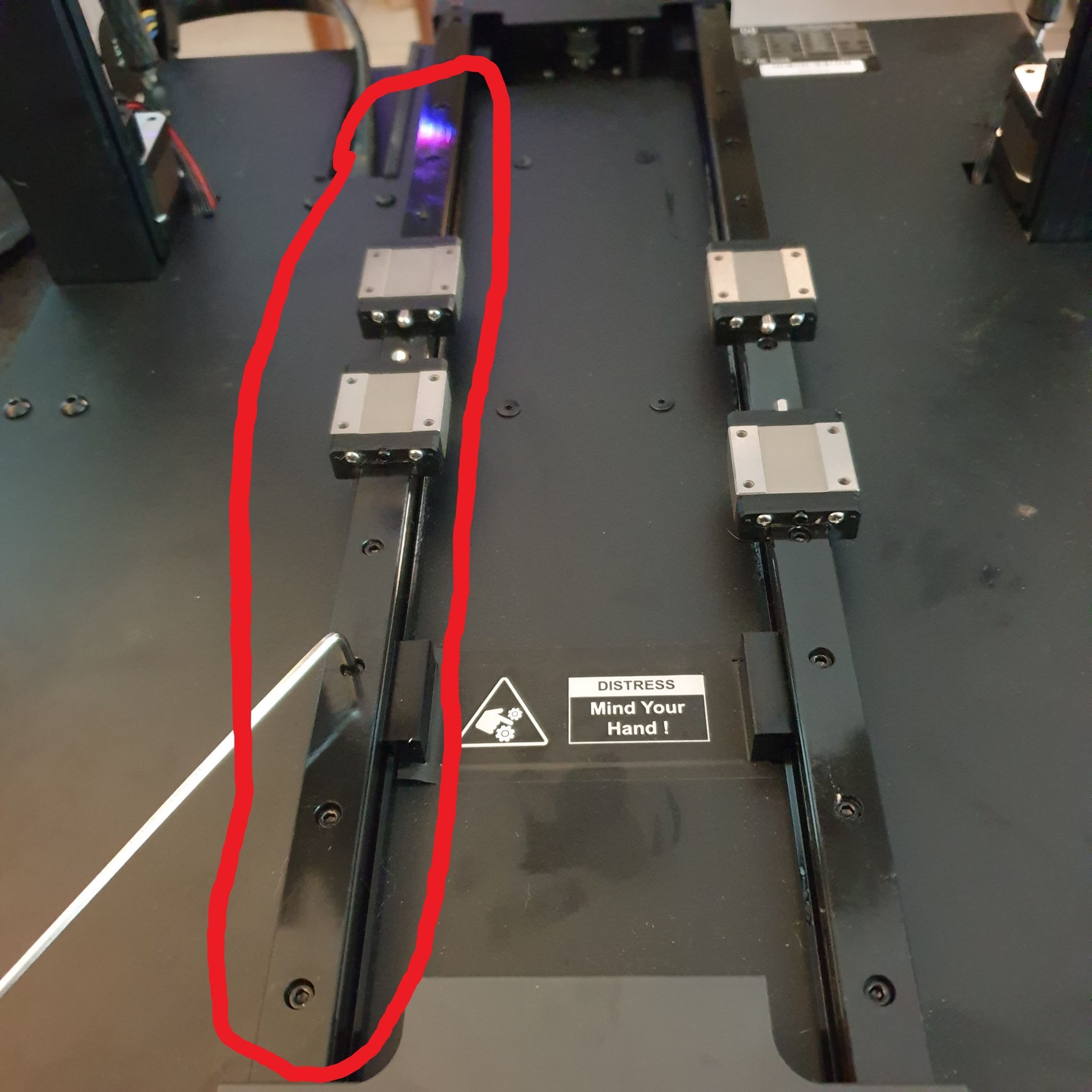

Bonjour à tous,
Je viens vous faire un retour, de mon point de vue, pour la X4 plus.

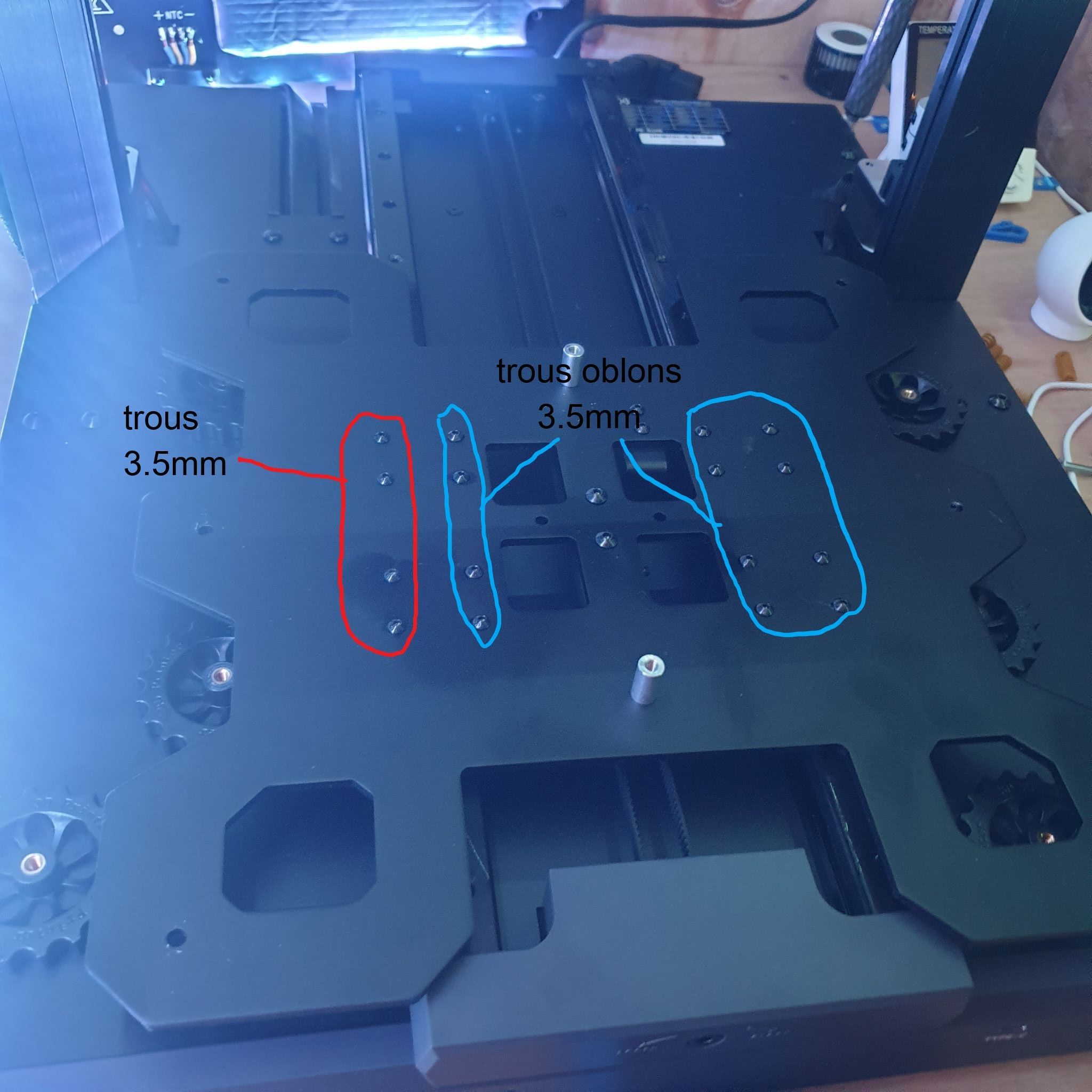

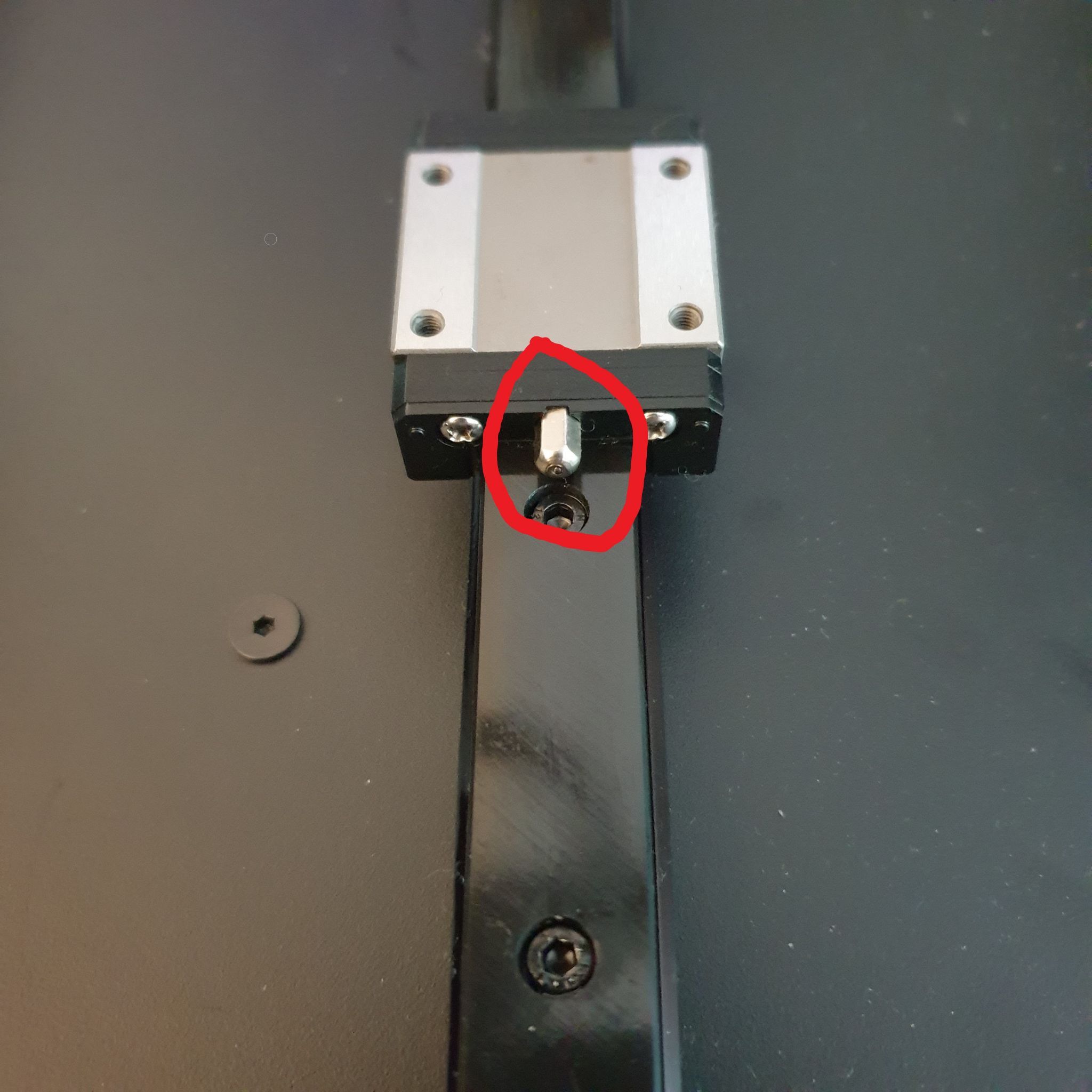

J’avais toujours un bruit bizarre lors du déplacement, à grande vitesse, du bed. (Axe Y). J’ai déjà eu un souci lors de la mise en service, obligé de démonter le plateau des chariots de guidages, (expliquer dans un post précédent).
Donc me revoilà à démonter le plateau complet, et là énorme surprise, les vis du rail linéaire coté gauche étaient complètement desserré.
J’ai remis tout ça dans l’ordre et j’ai aussi régler les chariots de guidages des rails linéaires à l’aide des vis 6 pans, en vissant on réduit le jeu du chariot et en desserrant on augmente le jeu. 😊😊
Une fois tout resserrer je remonte le plateau et je m’aperçois qu’il y une légère contrainte lors du coulissement.
Après vérification sur le plateau il y a 16 trous de fixation aux chariots de guidage des rails linéaires. Mais ils ne sont pas tous pareil. Les 4 trous sur  la gauche sont percés à 3.5mm et les autres trous sont également percés à 3.5mm de forme oblong.
Comme j’aime bien quand les choses sont bien faites j’ai percé les 4 trous de gauche à 4mm et là impeccable plus aucunes contraintes, le bed coulisse sans problème et sans aucun point dur. Problème résolu.

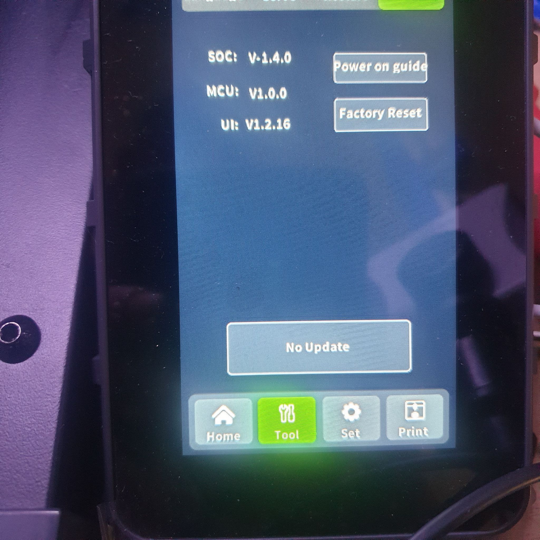

Ensuite j’ai effectué la dernière maj disponible chez Artillery.com YUNTU_X4_V1.4.0_20240523 (X4 Plus).
-Il y à de l’amélioration. Le réglage du Z-offset ce fait 3 fois de suite avant de sauvegarder celui-ci. J’obtiens de meilleurs résultats, avant cette maj, je perdais souvent le réglage. MAIS IL FAUDRA FAIRE ATTENTION POUR OBTENIR UN BON RESULTAT. Je m’explique, pour ce réglage il faut paramétrer les températures de la buse et du plateau la moyenne c’est 60° pour le bed et 210° pour la buse. Mais comme la procédure se fait en 3 fois, la température est remise à zéro à chaque fois, je vous conseil de remettre les températures à leur valeur avant de faire l’étape 2 et 3.
-L’auto-leveling ce fait en 86 points,
-lors du « home » le capteur du Z prend 4 mesures.
-Il est possible de faire un auto-leveling avant de lancer une impression.
-Et pendant une impression on peut ajuster le Z-offset.
-On peut aussi faire un « factory reset ».
Conclusion, je trouve de nettes améliorations, c’est encouragent pour l’avenir.

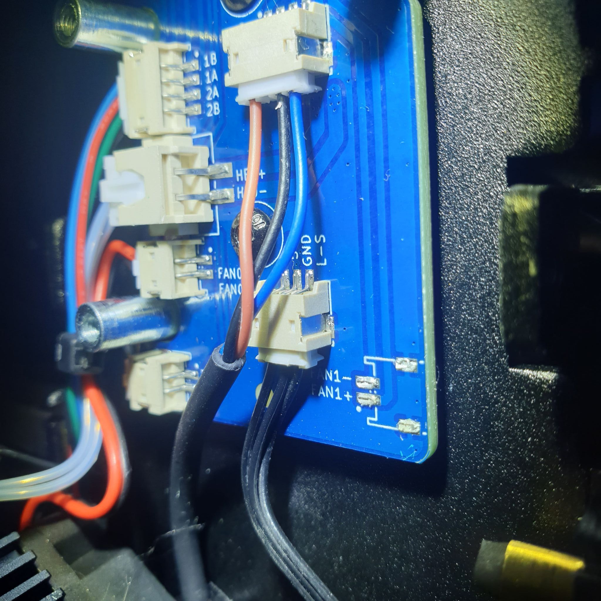

Mais surtout je voulais vous avertir de bien faire attention lors du démontage du capot avec le ventilo « turbine » de la tête d’impression.
Il m’est arrivé cette galère.
Le connecteur du ventilo sur la carte c’est dessouder. 🥵🥵🥵
En effet tous les connecteurs sont très très difficiles à enlever. J’ai réussi à réparer mais un démontage complet de la tête d’impression à été obligatoire.

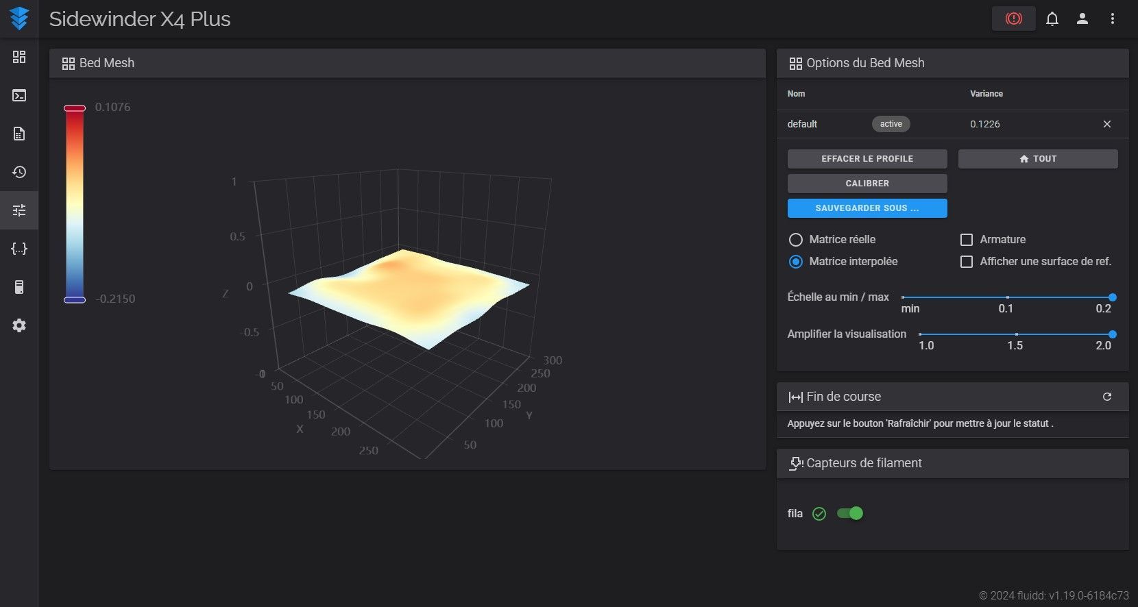

Pour le nivelage du bed, j’ai installé des patins en caoutchouc (18mm de haut) à la place des ressorts. Il y a moins de déréglages.
Ma procédure je fais, un Z-offset, un réglage manuel et un auto-leveling. Ensuite je vais voir sur « fluidd » le résultat. Et je j’ajuste manuellement en fonction du résultat. Et je refais un auto-leveling jusqu'à obtenir cela.
Cela nécessite 2 à 3 auto leveling je l’accorde, mais maintenant il n’y à plus que 86 points et je n’ai jamais obtenu un tel résultat avec les autres méthodes.

@Didi555 tu as une modif a faire cote printer.cfg  pour l'identification de ton adxl345

Quand tu branche un périphérique comme l'ADXL345 faut passer en SSH et taper les commande adapter pour récupérer le sérial de ton ADXL345, après venir le mettre le printer.cfg.
Pour Klipper tu as la doc officiel qui existe Doc Klipper - Resonances mais tu risque d'être quelques peu perdu 🙂
