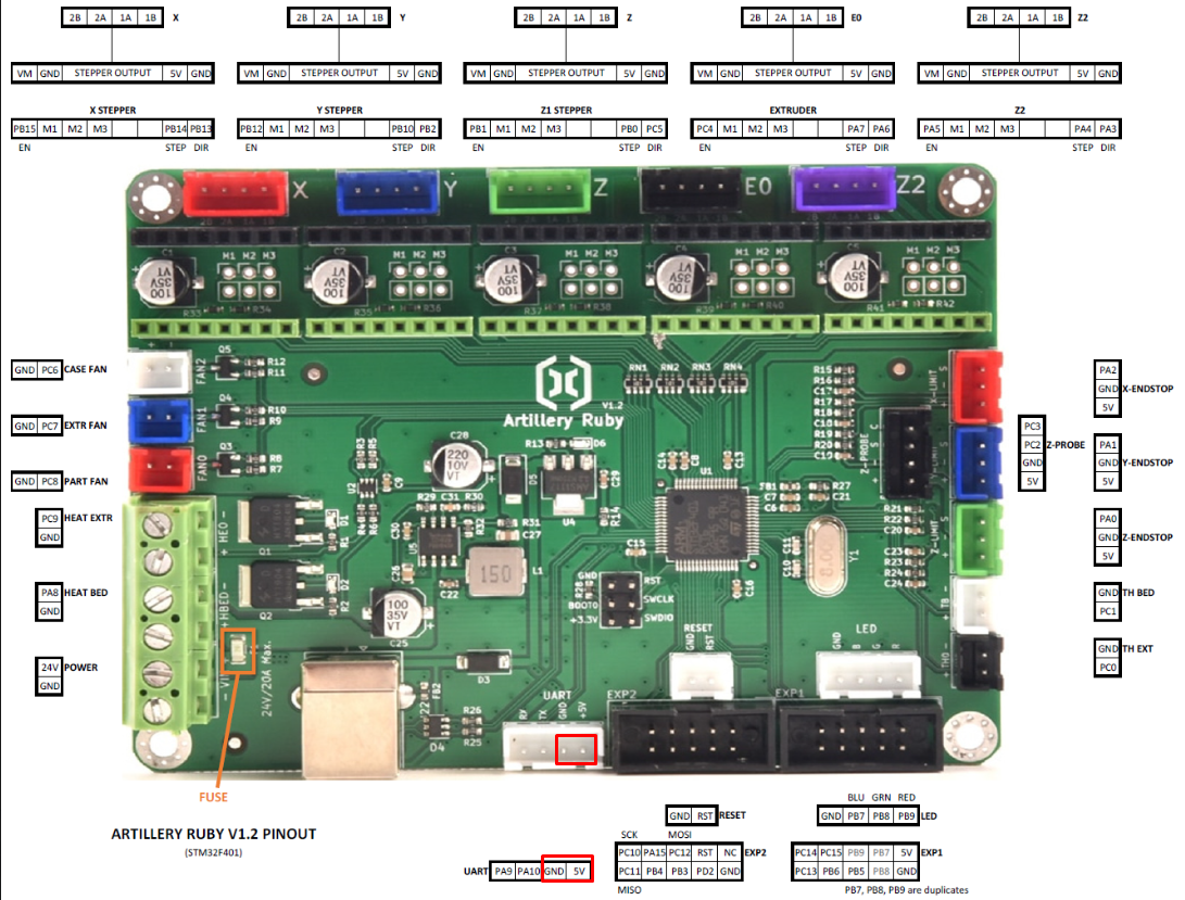

MrMagounet Posté(e) Septembre 10, 2024 Posté(e) Septembre 10, 2024 Ton soucis peut venir de plusieurs raison, mais la première chose que je ferais c'est de voir si l'imprimante est bien fonctionnel et donc si c'est juste l'ecran qui est en cause. Pour ce faire branche un PC en usb avec le logiciel pronterface et allume ton imprimante (elle reagira quand le pc sera branché mais pas avec suffisament de puissance pour les moteur etc) tu indique le port et la vitesse de communication 115.200bauds sur le firmware d'origine artillery et 250.000bauds pour mon firmware marlin. La tu pourras test de faire un home des axes X Y Z puis chauffe tête plateau pour d'assurer que tout semble OK. Si tout est OK deja cela indique que l'imprimante est utilisable qu'il y a juste l'ecran de contrôle qui pose soucis. De la plusieurs choses vérifier si il y a bien du 5v qui arrive sur la nappe de TFT avec un multimètre si besoin je dois pourvoir te retrouver le schéma et d'indique sur quel pin tu as le 5v et GND. Si le 5V arrive l'ecran a probablement un composant HS qui créer ce soucis, si pas de 5v il peux y avoir un soucis sur la carte mère. Si le soucis provient du TFT soit il faudra le changer soit piloter l'imprimante via une interface externe comme par exemple utiliser un Rpi avec Octoprint que tu branche sur l'imprimante ce qui te permettra de piloter l'imprimante via une interface Web et Mobile.
Hujimi Posté(e) Septembre 16, 2024 Auteur Posté(e) Septembre 16, 2024 Je viens de rentrer à mon domicile,merci pour ton retour j'ai suivi ta procédure et tout semble OK (home xyz,chauffage bed et tête) ! à priori cela semble être bel et bien l'écran je vais tenter une impression par interface pour voir, Je veux bien le schéma pour vérifier les 5v stp merci pour l'aide ça me redonne espoir !
MrMagounet Posté(e) Septembre 16, 2024 Posté(e) Septembre 16, 2024 Il y a 3 heures, Hujimi a dit : Je viens de rentrer à mon domicile,merci pour ton retour j'ai suivi ta procédure et tout semble OK (home xyz,chauffage bed et tête) ! à priori cela semble être bel et bien l'écran je vais tenter une impression par interface pour voir, Je veux bien le schéma pour vérifier les 5v stp merci pour l'aide ça me redonne espoir !

Hujimi Posté(e) Septembre 17, 2024 Auteur Posté(e) Septembre 17, 2024 Après test c'est bien l'écran qui est H.S ou la carte de l'écran en tout cas la nappe est bien alimenté en 5V côté CM et côté écran, j'ai ouvert un ticket malgré le hors garantie pour voir si c'est possible de négocier un écran après toutes ces péripéties... Merci pour ton aide et pour ton avis je pense effectivement privilégié Octoprint dans un premier temps avant de me lancer sur Klipper j'ai constaté pour la fin de filament en lançant avec Pronter j'avais oublié de mettre suffisamment de filament Bonne soirée ! 1
