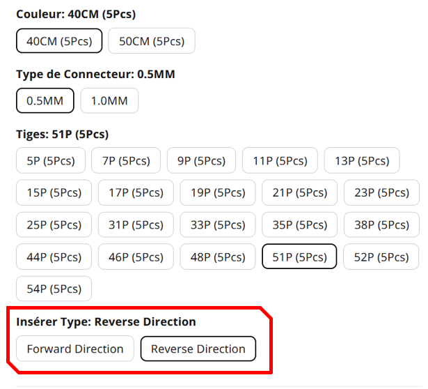

AWM 20624 80C 60V VW-1 FFC-0.5MM 1.0MM 5P/7P/9P/11P/13P/17/19/21/23/25/31 broches, 35/38/44/46/48/51/52/54
Vérifier le pas
et le "sexe" des connections ^^

Il y a 13 heures, La Bidouille a dit :
@La BidouilleBonjour, alors déjà merci à toi car je suis allé sur le site et en effet j'ai bien vu ce fameux câble que je recherche depuis des jours mais ensuite tu parle de vérifier le pas et le sexe des connections que veut tu dire car je suis nul dans tout ce qui est composants électroniques aurait tu la gentillesse de m'expliquer.
il y a une heure, ptitemini72 a dit :

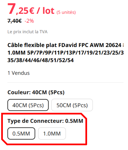

le pas
C'est l'écart (la distance) entre les contacts
image.png.3f470aefd9f40cf483a5e12a7b550ebf.png             image.png.eae77c4e7f758156d542df0e4a2f9772.pngimage.png.95d1cb45eaa3a9478a0b7699a174beea.png

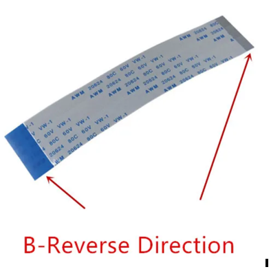

C'est un trait d'humour… l'on parle plutôt de type de connecteur mâle ou femelle (le mâle rentre dans la ....... etc etc etc)

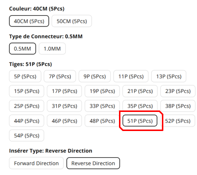

A priori ta nappe ressemble à celle-ci (au niveau des connexions)
image.png.c5b5f7af2dce7e21d1320e77e8a5ebf2.pngimage.png.8244ded6b4f670145d490a0bd1fa540e.pngimage.png.44776ded8c62461aa3755a5578243910.png
Et bien sûr, ne pas oublier de précisé le nombre de contacts souhaités
Edit : Essayes quand même la méthode de @Ironblue qui semble logique

@La BidouilleHouaaa! franchement là superbe les explications oui mon câble est de type reverse direction ensuite il faut que je mesure le pas et pour la demande auprès des services d'Anycubic je l'ai fais et donc j'attend une réponse leur part en espérant qu'il ne tarde pas de trop mais au cas ou je l'achèterai par moi même sur le site que tu m'a conseillé un grand merci à toi  et à Ironblue car ça fait des jours que je galère pour trouver ce maudit câble.
