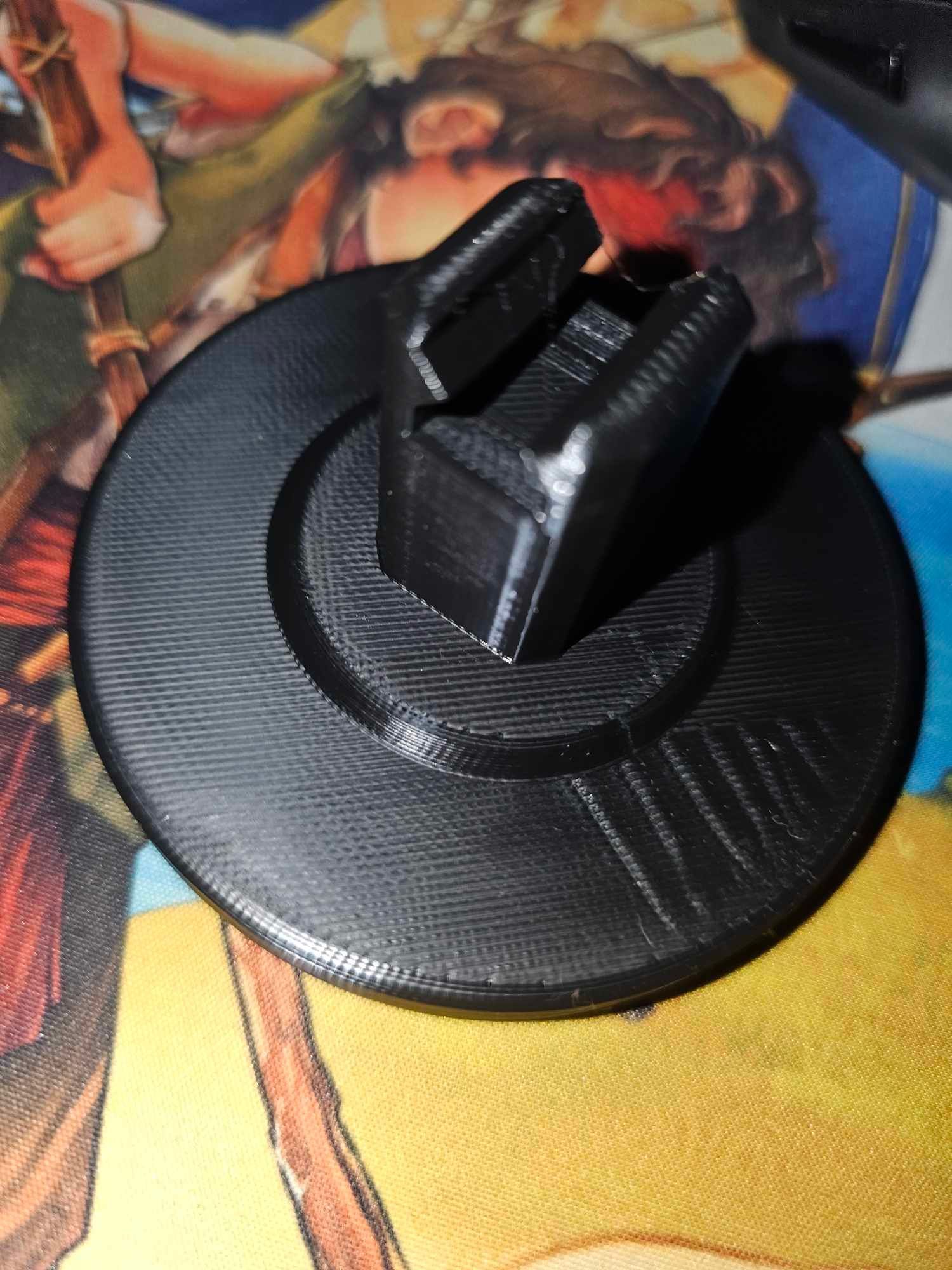

Salut ! J'ai des lignes qui apparaissent sur la dernière couche de mes prints.
J'entends la buse qui frotte la pièce durant le print.
J'ai bien vérifié le niveau du plateau donc le problème ne vient pas de la.
😶 Ouaip, ça m'arrive parfois (rarement tout de même), comme si l'imprimante oubliait un truc, comme relever sa petite buse à la C... 🤣, j'ai toujours pas trouvé pourquoi d'ailleurs, de temps en temps elle pète un plomb. J'ai classé ça dans les mystères de l'impression 3D......
Pour toi, c'est couillon, car ton impression semble très propre en plus.
Modifié (le) par BO105cbs
Des fois ces "lignes" sont également visible sur le modèle 3D virtuel. Dans ce cas précis, c'est propre au modèle 3D et a sa conception.
Etant concepteur de modèle 3D, j'utilise différents logiciels et fréquemment quand je demande à ces différents logiciels une "simplification", pour réduire le nombre de faces par exemple cela réduisant la  taille du modèle 3D, les logiciels ajoutent sans comprendre pourquoi viens ajouter des "lignes bizarres" sur une ou plusieurs face du modèle 3D.
Ces "lignes" apparaissant bien évidemment sur l'impression.
Attention ! Ces lignes n'apparaissent pas obligatoirement sur les slicers ! Ce n'est pas par ce que le slicer ne vous montre pas ces lignes qu'il n'y en a pas.
