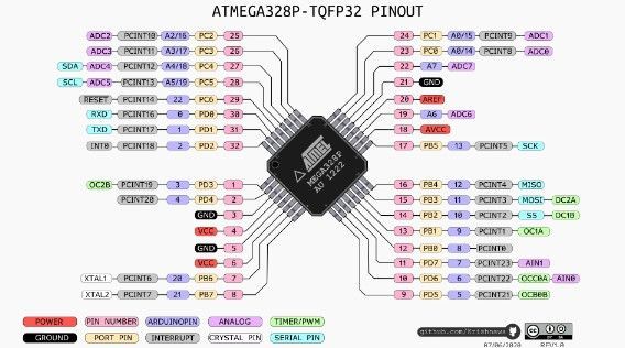

dav26300 Posté(e) Février 17, 2024 Auteur Posté(e) Février 17, 2024 Salut vap38, oui c'est bien la mks dlc v2 qui est en 8bit et avec le chip ATMEGA 328P, un arduino avec gestion de moteur quoi. Mais fin de course sont comme sur une imprimante 3D tous a gauche et en haut pour L'axe Z. que qui explique l'inversion des axes. Tous les axes vont dans le bon sens et le homing se passe très bien. C'est juste ce z probe qui me fait ......... j'utilise la pin "s" du connecteur "probe" qui d'après le datasheet correspond au "a5" de l'Arduino. Ce qui doit correspondre car en haut sur le connecteur "J22" j'ai bien tout les pin sauf ce "A5" qui lui est sur "probe". j'ai même essayé de faire un probe sans le capteur haut cas ou je m'étais trompé dans la connectique mais il se passe rien. comment je peux savoir si la pin 5 est bien déclaré? Je viens de m'apercevoir d'une chose, lorsque la cnc est juste alimenté par la prise usb et que je lance un probe sur candle, il exécute bien la commande puisque je vois l'état passer en vert Démarrer et les coordonnées défilées comme si l'axe z descendait au contact du probe. Mais si j'alimente la carte normalement par son alimention 12v j'ai ces messages d'erreurs décris plus haut.

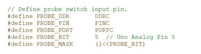

vap38 Posté(e) Février 17, 2024 Posté(e) Février 17, 2024 (modifié) hello @dav26300 voici le schéma Atmega 328 il faut tracer la pin 28 sur le 328 avec un ohmmètre et vérifier si la conduction de la PIN5 est bonne avec la prise probe marquée S. Il faut recharger le firmware ci-joint pour test du GRBL V1.1. J'ai vérifié si dans le fichier HEXA si la PIN 5 du probe est bien enable c'est le cas voici une image du fichier cpu_map.h donc c'est tout bon ! Une chose m'intrigue as-tu essayé de graver du texte pour vérifier si le sens de l'écriture pour l'axe Y est bon ? çà permet de vérifier si le texte n'est pas inversé dans $23=7 (chez moi $23=3 et $3=2, $21=1, $22=1, $6=0) Peux-tu faire le test suivant remet $6=0 et demande un Zprobe dans CANDLE et me dire dans quel sens l'axe Z se déplace vers le bas ou vers le haut? Après la commande Zprobe tu fais la commande $ dans le GRBL pour vérifier l'état des PIN stat pour le Zprobe .... Tu as bien câblé l'arrêt d'urgence A+ Francis grbl-1.1h.20190825.zipFetching info... Modifié (le) Février 17, 2024 par vap38
dav26300 Posté(e) Février 17, 2024 Auteur Posté(e) Février 17, 2024 (modifié) J'ai bien la continuité avec la pin28 et le A5. par contre ton fichier n'est pas en hex comment je charge ca? Avez-vous modifié le Fichier? ou je peu prendre le fichier hex du wiki mks-dlc? alors j'ai fais un erase eeprom et j'ai flashé avec votre fichier mais il y a beaucoup de chose qui ne correspondent plus notamment mon homing ne fonctionne plus. le fichier tel quel je ne peux pas faire de homing. On est d'accord quand je fais + dans le X la tête doit partir a droite, le Y dois avancer et le Z? est ce que le + doit descendre? car dans ma logique c'est j'enlève plus de matiere donc + = descendre. Je te remercie infiniment car tu as réussie a me mettre sur d'autre piste et maintenant le palpeur fonctionne. Je pense que je devais avoir une mauvaise configuration de grbl. voici mon fichier config maintenant: $$ < $0=10 $1=25 $2=0 $3=4 $4=0 $5=0 $6=0 $10=1 $11=0.010 $12=0.002 $13=0 $20=0 $21=1 $22=1 $23=3 $24=50.000 $25=800.000 $26=250 $27=1.000 $30=1000 $31=0 $32=0 $100=402.545 $101=402.450 $102=402.450 $110=1000.000 $111=1000.000 $112=500.000 $120=10.000 $121=10.000 $122=10.000 $130=291.000 $131=186.000 $132=64.000 Maintenant il me reste plus qua comprendre la commande envoyé par candle pour le palpeur car au bout de 50 mm il se met en alarme et je dois le relancer pour qui finisse sa course et touche le capteur. sachant que j'ai une course de 64 mm en Z. Modifié (le) Février 17, 2024 par dav26300

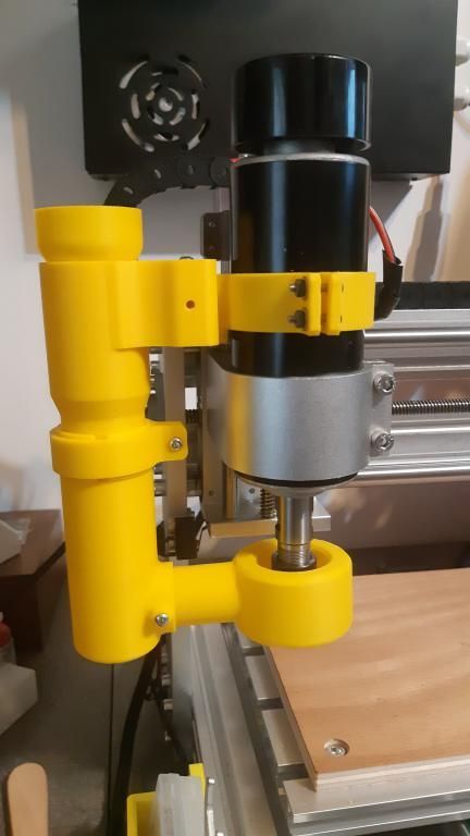

vap38 Posté(e) Mars 21, 2024 Posté(e) Mars 21, 2024 Bonjour @dav26300 bien content que tout fonctionne pour ta CNC. J'ai réalisé un cyclone pour récupérer les poussières de la gravure bois. Le système fonctionne avec une turbine alimentée en 24V, moteur récupéré d'une perceuse HS. L'alimentation 24v est couplée à un régulateur PWM pour faire varier la vitesse de la turbine. J'ai dessiné et imprimé un récupérateur de poussière fixé sur le moteur de la CNC. le seul problème c'est de trouver le bon tube flexible pour relier le cyclone à la broche. Le cyclone fonctionne très bien pour récupérer les poussières fines. J'ai utilisé EASLE en version démo c'est très bien; mais la licence est trop chère ! c'est du bisness je préfère les applications free. Je recherche toujours le meilleur compromis pour une application FAO gratuite j'e vais essayer ESTLCAM pour la gravure 3D. Et toi quel est ton choix ? A te relire Francis
