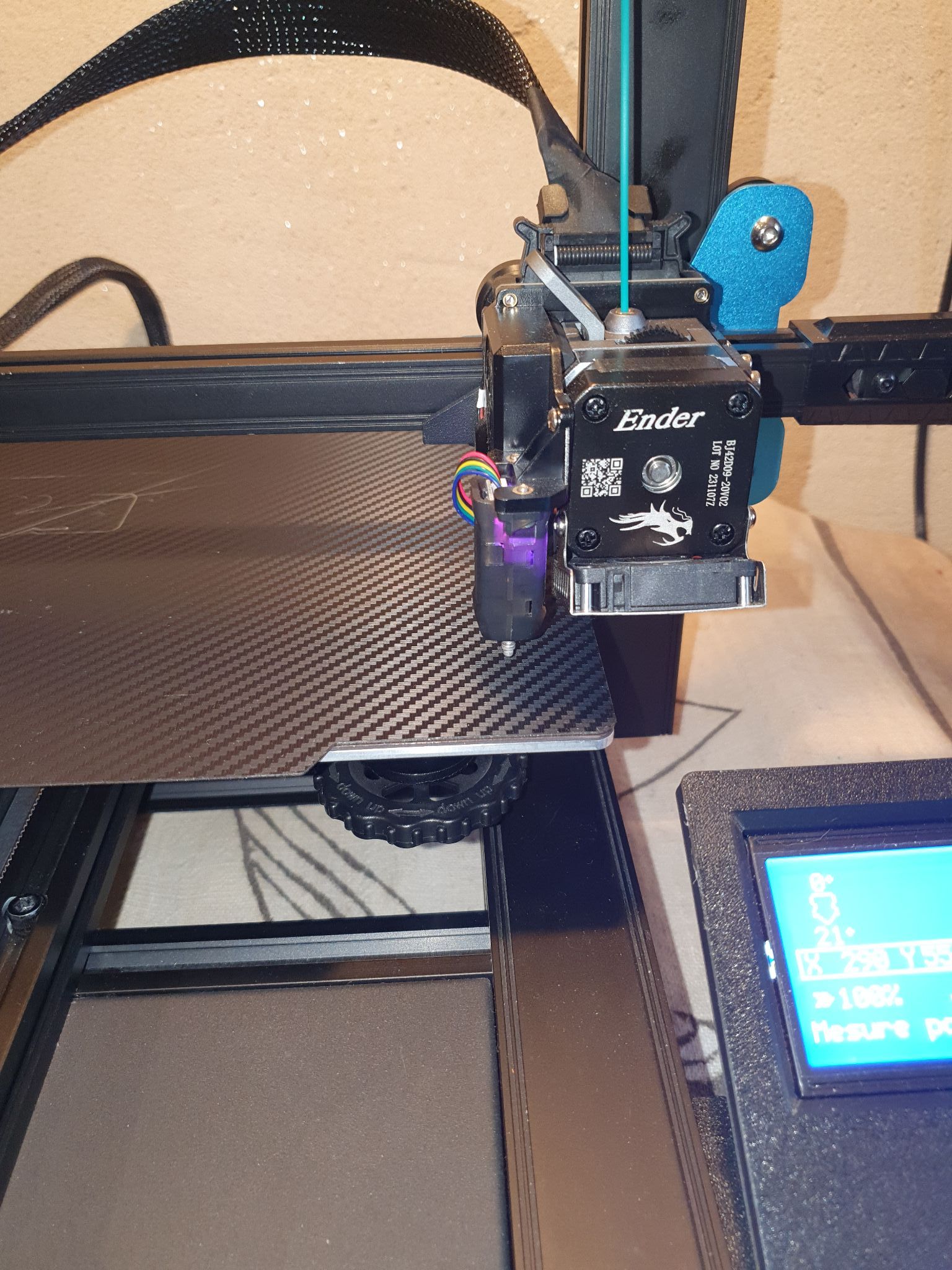

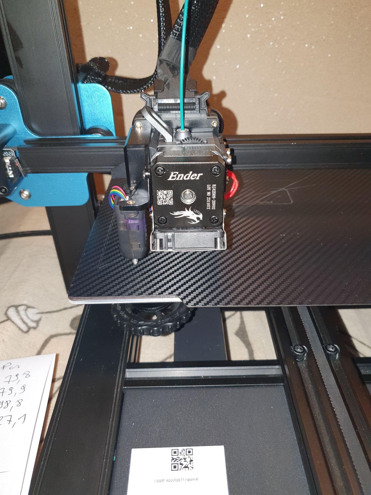

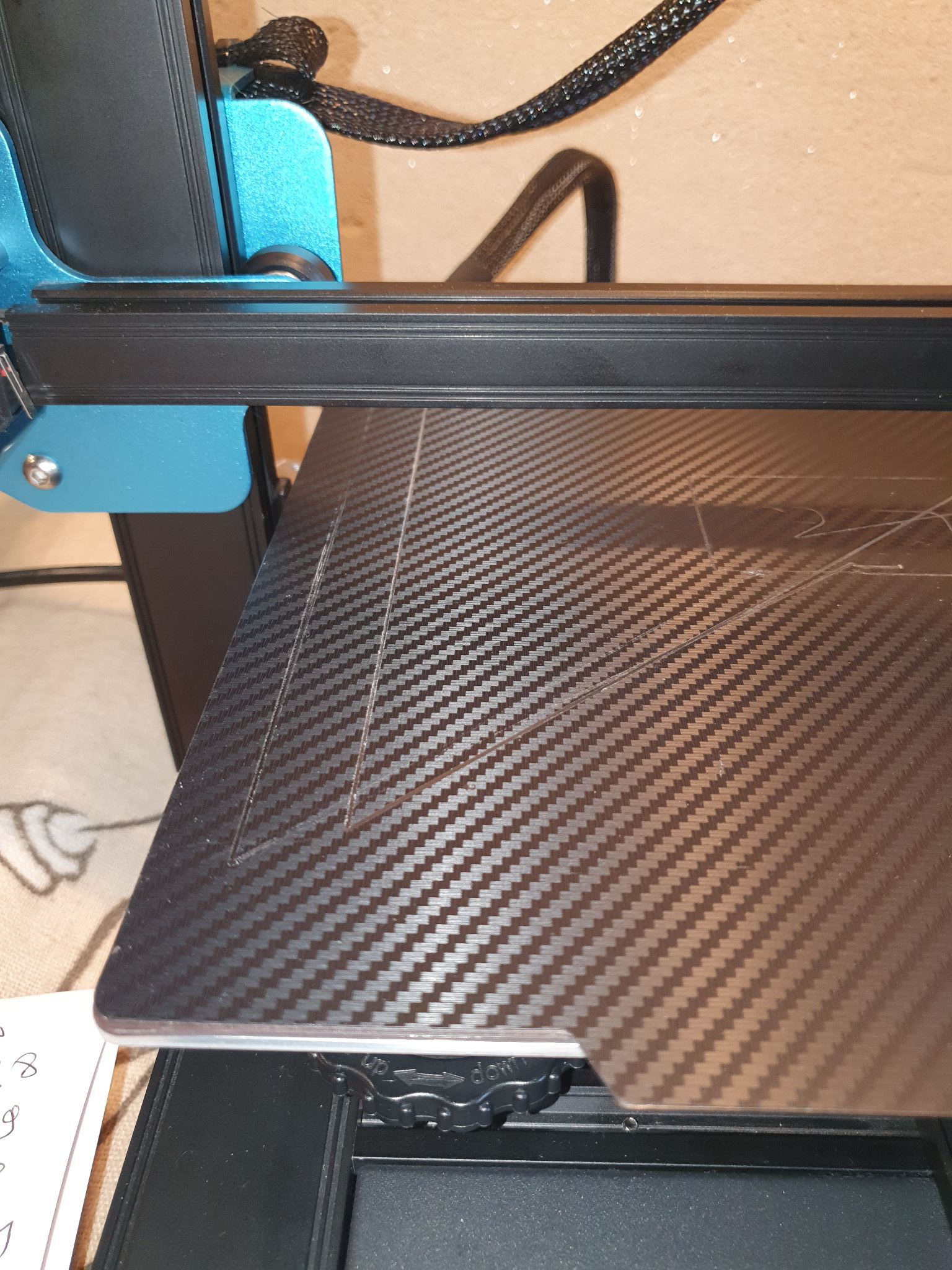

Msappdem Posté(e) Février 25 Partager Posté(e) Février 25 Bonjour, Sur une sovol sv01pro modifiée je cherche à agrandir la zone du bedleveling Voici le premier point de contrôle et le dernier sur la même ligne je voudrais que le premier point soit décalé vers la gauche de 15mm, je penses que c'est dans le firmware mais je ne sais pas ou. Je ne sais pas si c'est lié mais mon home x n'est pas au centre du plateau (je regardes la pointe du crtouch) c'est peut-être lié ? Et du coup (peut-être être que c'est lié aussi) j'ai ma ligne de test qui également assez loin du bord (c'est la marque de droite sur la photo) pas la peine de juger mon plateau qui est cracra mais je m'en sert pour les réglages. merci Lien vers le commentaire Partager sur d’autres sites More sharing options...
Solution pascal_lb Posté(e) Février 25 Solution Partager Posté(e) Février 25 (modifié) Il y a 4 heures, Msappdem a dit : je voudrais que le premier point soit décalé vers la gauche de 15mm, je penses que c'est dans le firmware mais je ne sais pas ou. c'est dans le fichier configuration mais je ne peux pas te dire, j'ai lâché marlin depuis un moment... Après le fait d'agrandir la zone de palpage ne va pas changer grand chose au niveau impression Il y a 4 heures, Msappdem a dit : Je ne sais pas si c'est lié mais mon home x n'est pas au centre du plateau (je regardes la pointe du crtouch) c'est peut-être lié ? c'est ton CRTouch ou ta buse qui n'est pas au milieu ? Il y a 4 heures, Msappdem a dit : j'ai ma ligne de test qui également assez loin du bord (c'est la marque de droite sur la photo) là tu peux régler ça dans ton trancheur, regarde dans le GCODE de démarrage Modifié (le) Février 25 par pascal_lb Lien vers le commentaire Partager sur d’autres sites More sharing options...
Msappdem Posté(e) Février 25 Auteur Partager Posté(e) Février 25 il y a 5 minutes, pascal_lb a dit : c'est ton CRTouch ou ta buse qui n'est pas au milieu ? les deux du coup, je suis en train de recompiler après quelques modifs je vais voir si c'est mieux Lien vers le commentaire Partager sur d’autres sites More sharing options...
Msappdem Posté(e) Février 26 Auteur Partager Posté(e) Février 26 C'est bon j'ai décalé mon home et ça colle mieux à ce que j'attendais. Merci 1 Lien vers le commentaire Partager sur d’autres sites More sharing options...
