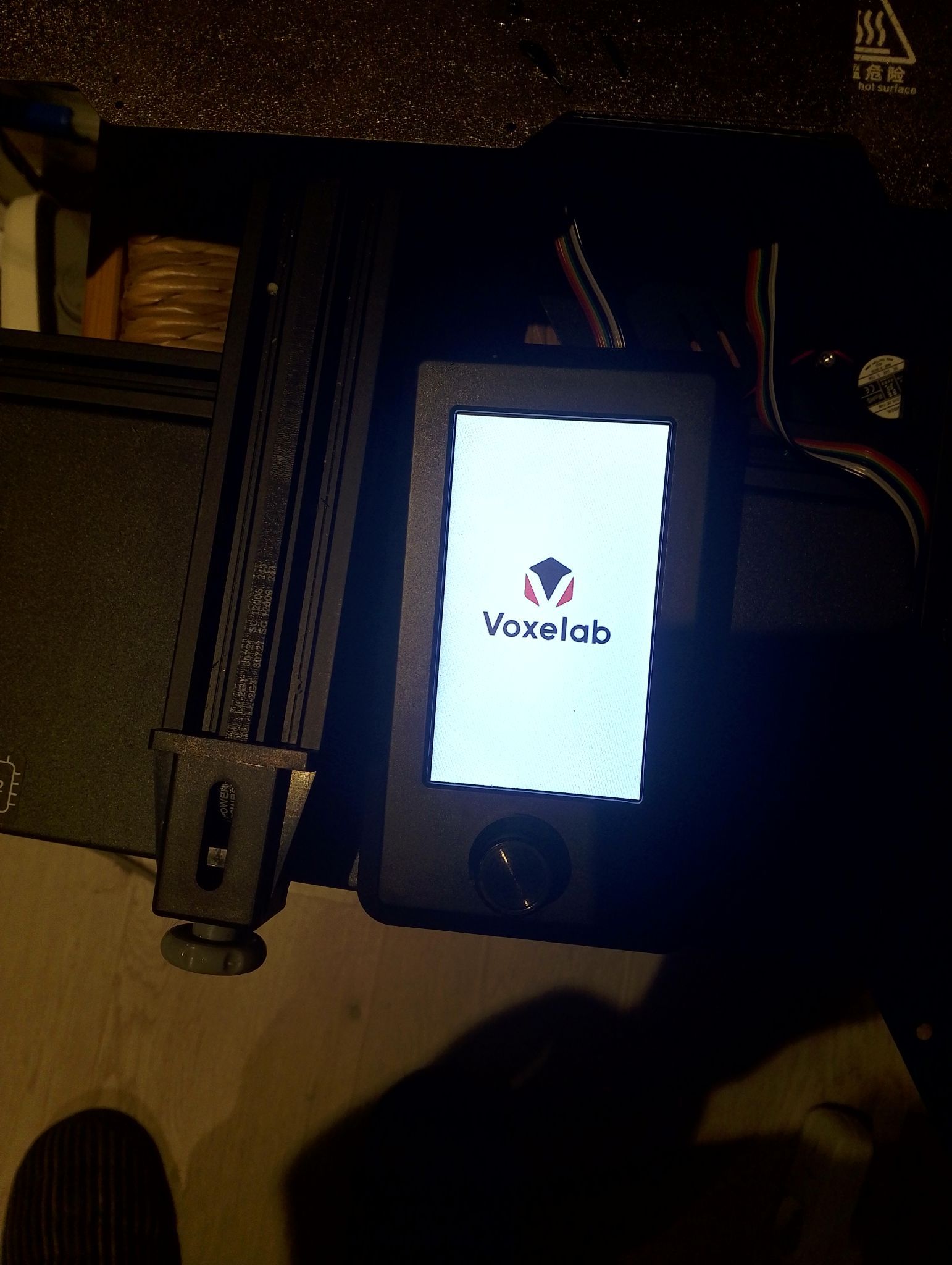

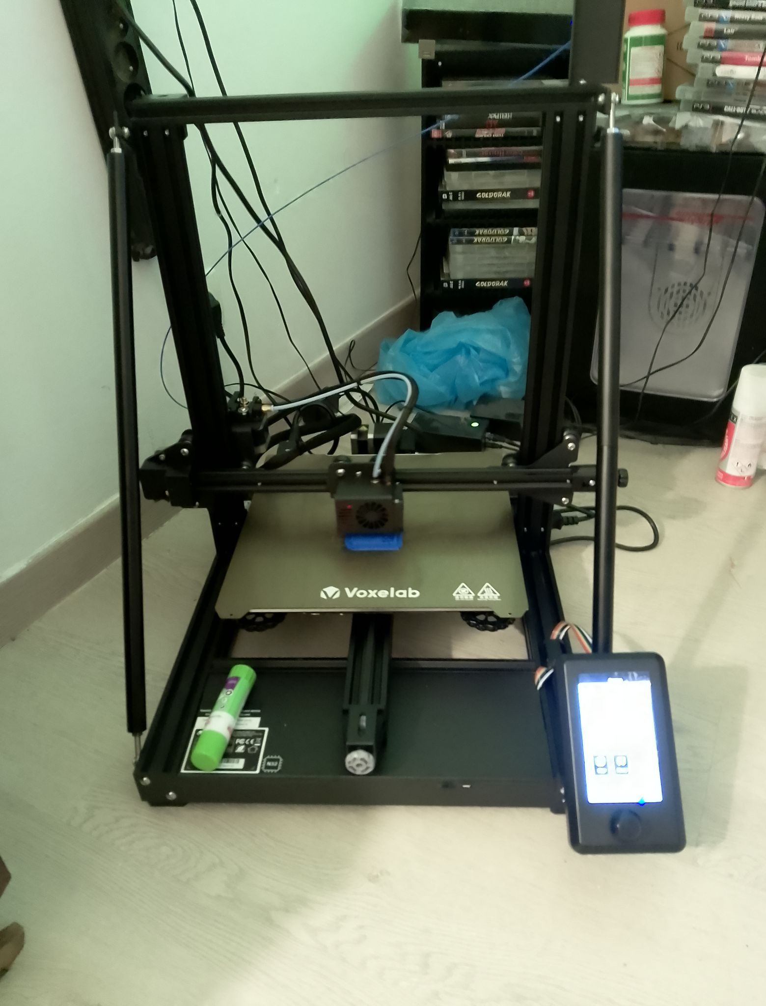

Roro39 Posté(e) Février 25 Partager Posté(e) Février 25 Bonjour, Je vous écris car je suis bloqué et je n'ai rien trouvé sur internet pour m'aider. le problème concerne l'imprimante de mon père, une Voxelab Aquila X2 ; avec carte mère en H32. Nous avons vu qu'il était possible d'installer un BL touch sur cette machine, le constructeur met a dispo le firmware pour. Sauf, qu'en suivant la procédure d'installation du firmware, rien ne se passe ! Pour rappel de la procédure, prendre une carte SD, mettre un dossier à la racine "firmware" copier le firmware dedans et lancer l'imprimante avec. Là normalement, une barre de progression apparait sur l'écran et c'est bon. Sauf que rien ne se passe ! il faut ensuite mettre à jour l'écran en démontant le boitier et insérer la SD dedans, là ça fonctionne… J'ai testé avec une autre SD, un autre firmware... Rien à faire. Une idée ? ou un moyen de forcer la mise à jour avec pronterface ou octopi ? Merci de votre aide Lien vers le commentaire Partager sur d’autres sites More sharing options...
Lorenzo78 Posté(e) Février 26 Partager Posté(e) Février 26 Salut, Carte de moins de 16 Go max, de bonne qualité (de marque), formatée correctement , Si tu répètes l'opération, penser à changer le nom de ton fichier bin. Lien vers le commentaire Partager sur d’autres sites More sharing options...
Roro39 Posté(e) Février 26 Auteur Partager Posté(e) Février 26 Bonjour Merci pour le retour,j'ai fait la manip sur deux cartes sd différentes, de marque différentes, formatée en fat32 blocs de 4096 et le résultat est le même. J'ai aussi essayé de renommer le fichier bin, mais aucune installation n'a eu lieu. La version reste tjs celle de base de l'imprimante. Lien vers le commentaire Partager sur d’autres sites More sharing options...
