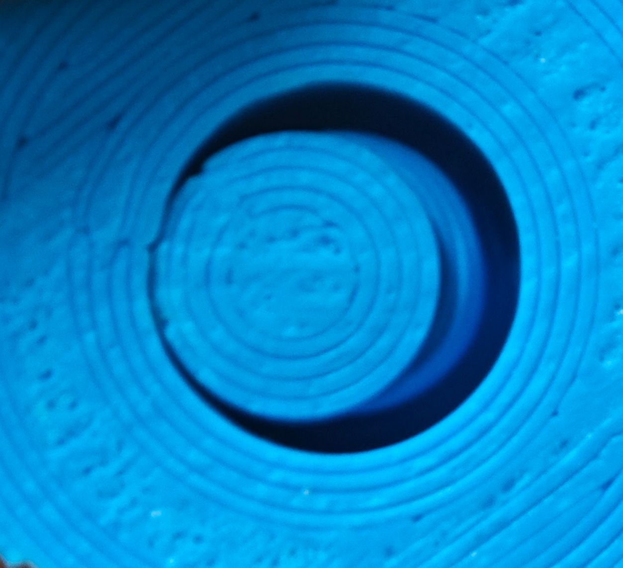

Znuf Posté(e) Février 27 Partager Posté(e) Février 27 (modifié) Bonjour tout le monde, J'ai une Ender 6 avec un extrudeur DD Swissmicro. J'essaie depuis deux jours imprimer un "joint" en TPU. Mais il semble qu'au-delà d'une certaine couche, la pièce se décale. Impression sur plaque en PEI + Adhésif Dimafix Comme vous pouvez le voir sur la photo, on dirait que la première couche du rond central n'a pas bien adhéré et s'est déplacée. J'en suis bientôt à mon 10ᵉ essai et c'est toujours pareil. Avez-vous des idées pour m'aiguiller à la résolution de ce problème ? Merci beaucoup. Modifié (le) Février 27 par Znuf ajout de détails Lien vers le commentaire Partager sur d’autres sites More sharing options...
pascal_lb Posté(e) Février 27 Partager Posté(e) Février 27 Il y a 11 heures, Znuf a dit : Avez-vous des idées pour m'aiguiller à la résolution de ce problème ? est ce que les couches sont bien soudées ensemble ? il n'y a que cet endroit là qui pose problème ? Quel est le diamètre de ce petit "axe" ? Lien vers le commentaire Partager sur d’autres sites More sharing options...
Znuf Posté(e) Mars 12 Auteur Partager Posté(e) Mars 12 Bonjour, oui les couches semblent bien soudées. Le diamètre de l'axe est de 8mm. J'ai "résolu" le problème en ajoutant un axe de 0.1x0.1x mm pour combler le vide de chaque côté. Lien vers le commentaire Partager sur d’autres sites More sharing options...
