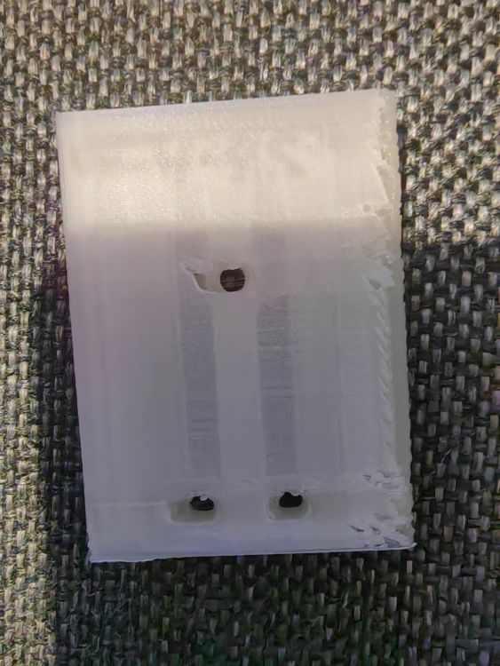

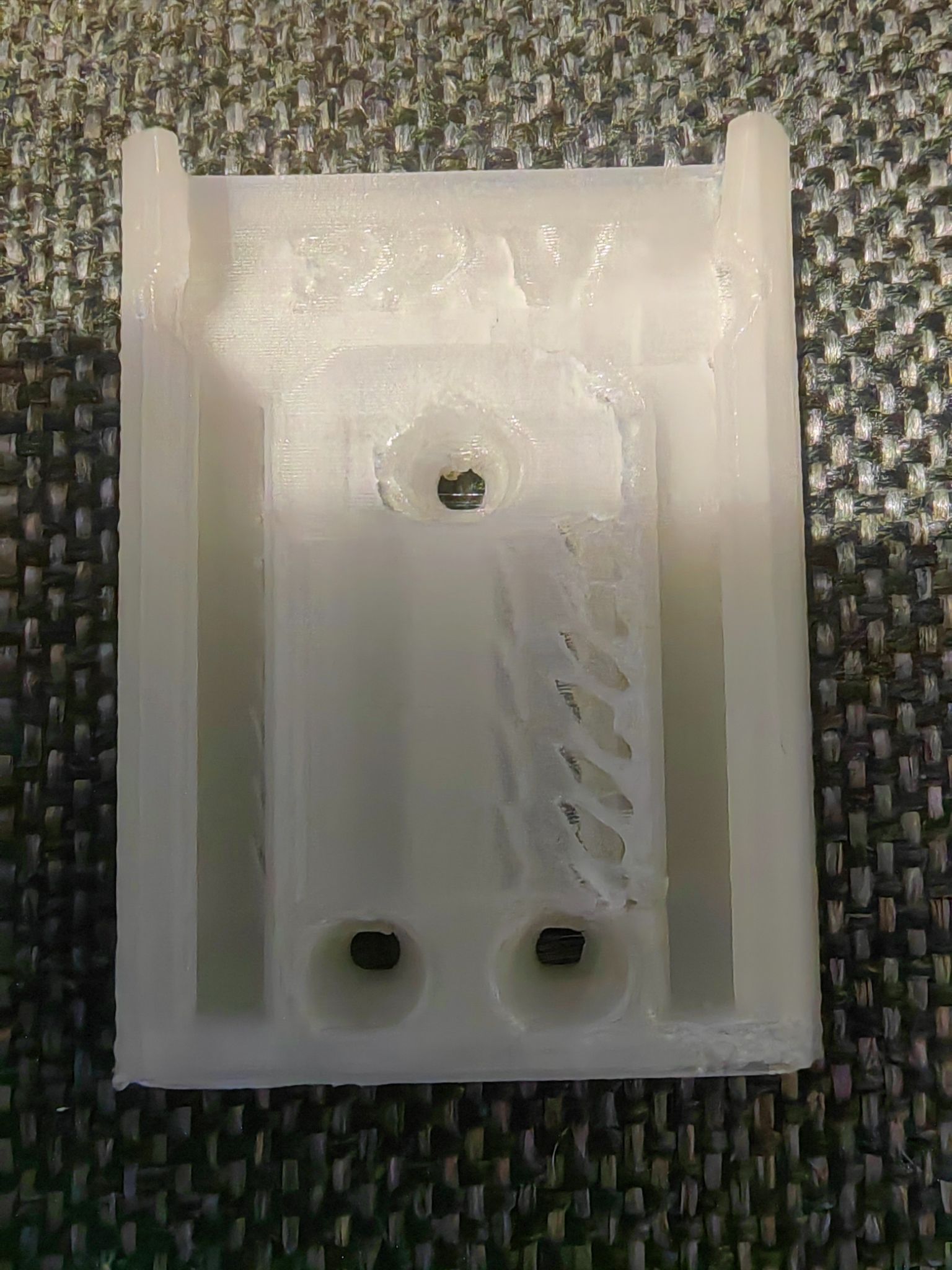

elles sont ouvertes depuis peu, j'ai essayer toutes mes bobines, quand cela fais la première couche cela fonctionne comme il faut une fois qui faut faire le remplissage c'est la que cela déconne.
bonsoir

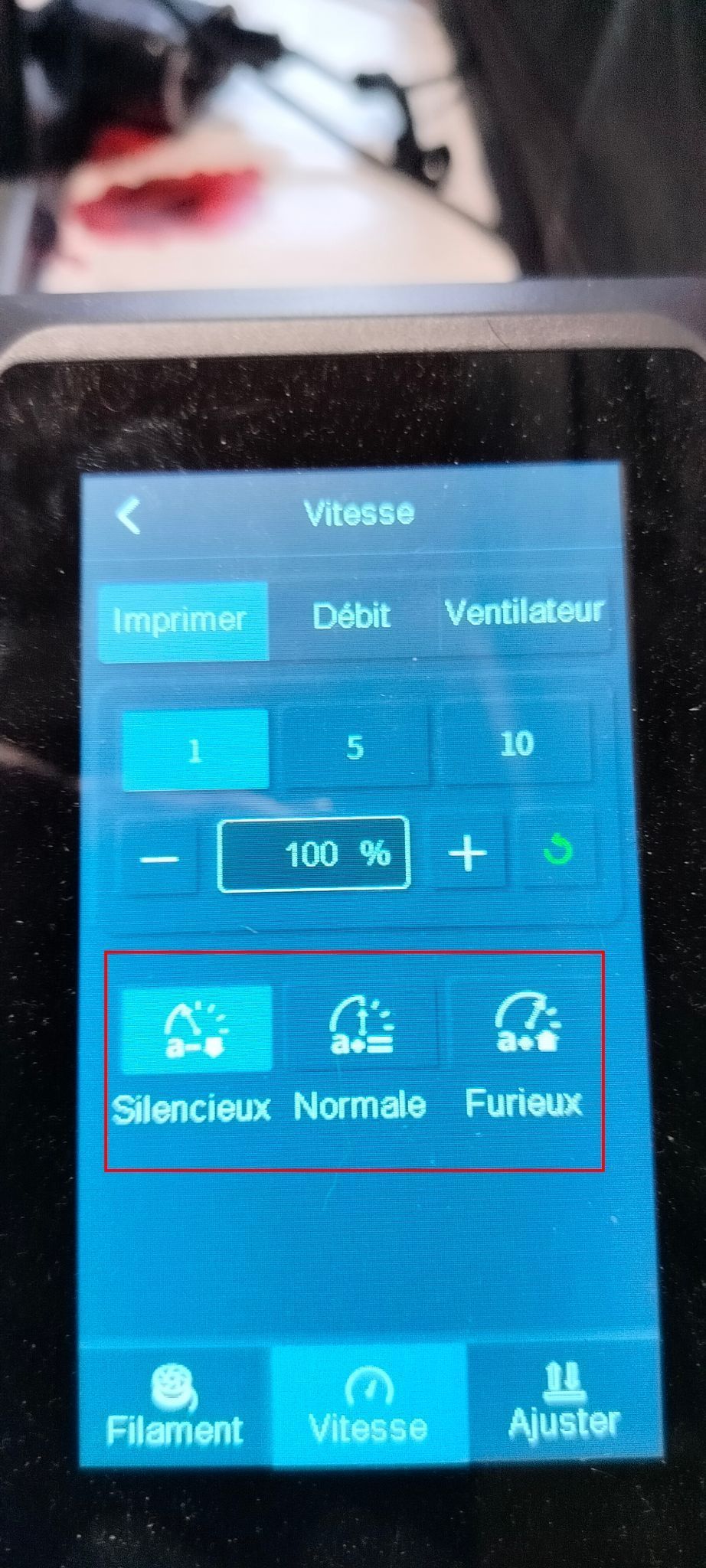

j'ai essayé d'imprimer le support, en mode silencieux et rien ne change premières photos bobine transparente ouverte, dernières photos bobine verte neuve
les réglages ont tous été effectué, z offset, calibrage, réinitialisation de la machine, mise à jour, tout essayé.

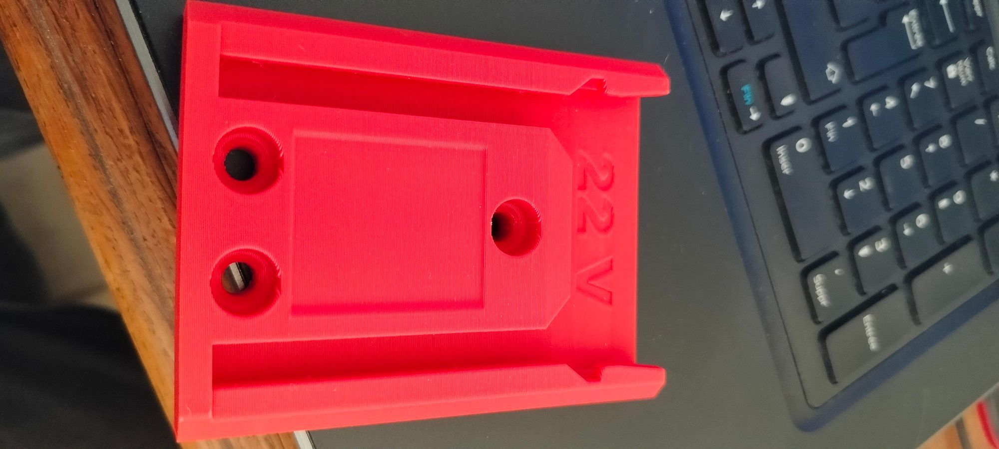

effectivement c est pas ca du tout.
tu aurais du avoir ce resultat

Est-ce que les aperçus sont bons dans le trancheur ?
Il y a les même défauts pour 2 filaments différents, as-tu essayé de mettre la pièce à un autre endroit du plateau avant de trancher ?
Est-ce que les ventilateurs fonctionnent correctement (juste pour vérifier) ?

J'ai contacter atome 3d l'endroit où viens mon imprimante, avec celle ci j'avais eu une buse de 0.2 de rechange la personne m'a dis de nettoyer la 0.4 et de la déboucher j'ai réessayer les impressions sans succès.
Il m'a dis d'essayer la 0.2 et la plus de vagues sur mes Pièces alors j'ai commander des buses 0.4 je referais l'essai une fois reçu.. À suivre..
j etait persuader que la buse de remplacement etait en 0.4. il n y a rien de marquer dessus

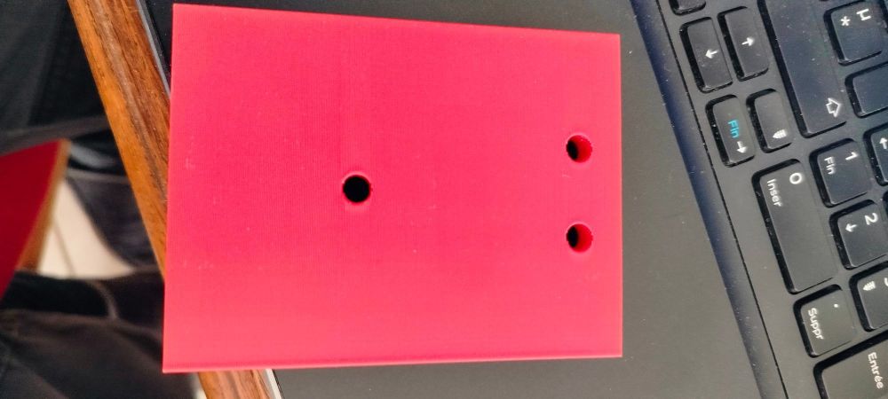

bonjour alors le soucis été vraiment la buse, elle été abimé, sûrement à cause d'un frottement , et c'est ce qui faisait les vagues etc..
j'ai commandé de nouvelles buses sur amazon en 0.4 je l'ai remplacé et sa tourne nickel
