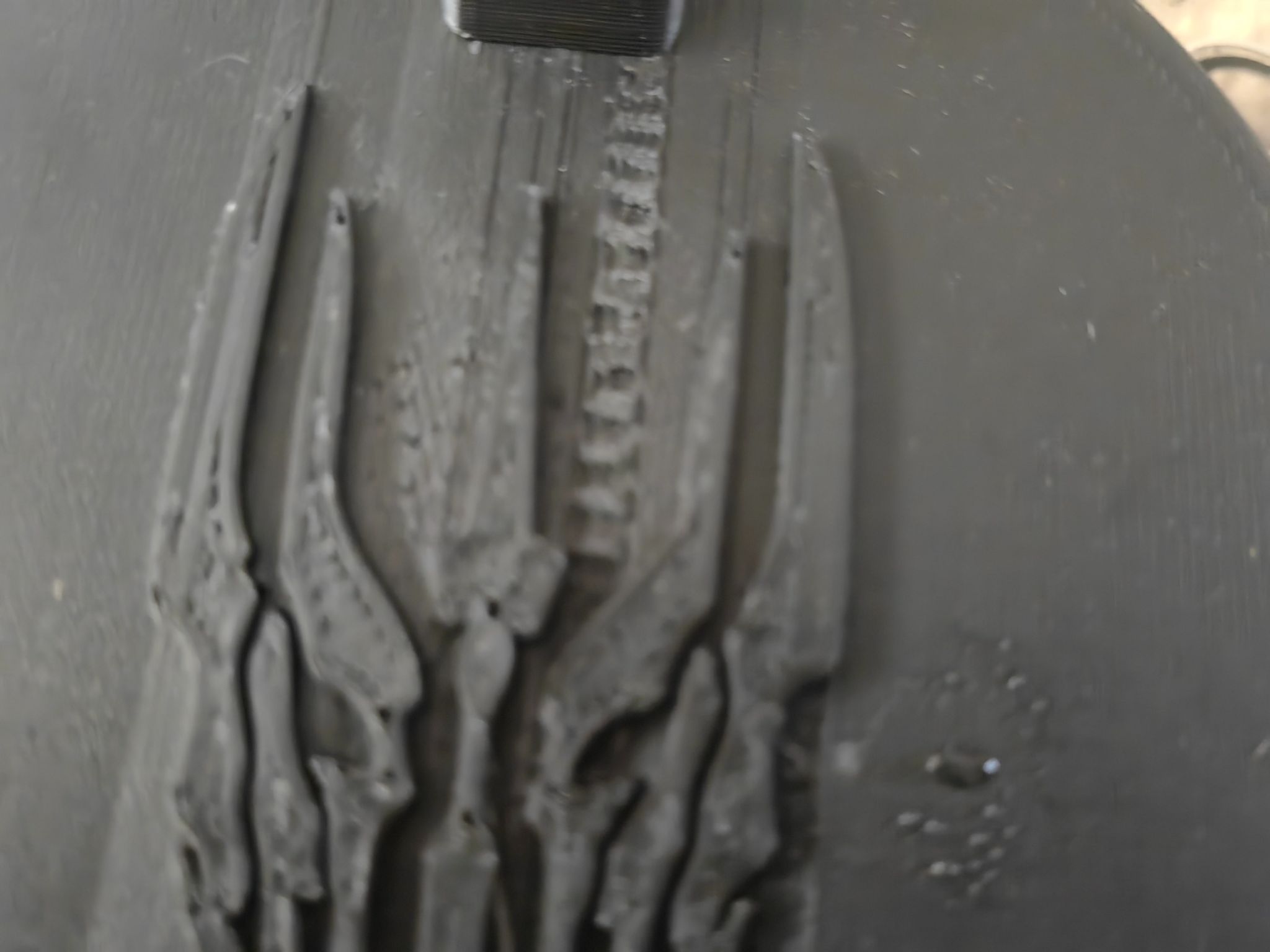

preci62 Posté(e) Mars 2 Partager Posté(e) Mars 2 bonjour, j'ai des soucis avec mon imprimante 3d neptune 4 max, les impressions ne sont pas bonnes, tout est bien réglé, calibrage, plateau etc, j'ai toujours des vagues sur mes impressions ou des frottements, je ne sais pas quoi faire de plus, pourriez vous m'aider ? merci au début cela me faisait des impressions nickel.. Lien vers le commentaire Partager sur d’autres sites More sharing options...
pascal_lb Posté(e) Mars 2 Partager Posté(e) Mars 2 @preci62 je vient de séparer ton post en nouveau sujet pour plus de lisibilité Au sujet des vagues ton Z offset doit être trop "serré" Cad ta buse est trop proche de ton lit et/ou tu fais de la sur extrusion, le débit de ton extrudeur est prop important Pour le remplissage tu dois est en mode Grille passe le en Rectiligne ça devrait aller mieux Lien vers le commentaire Partager sur d’autres sites More sharing options...

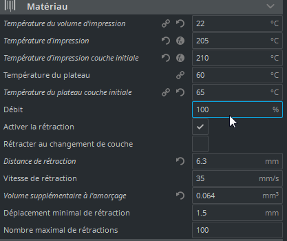

preci62 Posté(e) Mars 3 Auteur Partager Posté(e) Mars 3 ou trouvez vous le paramètre de débit dont vous parlez ? Lien vers le commentaire Partager sur d’autres sites More sharing options...
pascal_lb Posté(e) Mars 3 Partager Posté(e) Mars 3 Il y a 6 heures, preci62 a dit : ou trouvez vous le paramètre de débit dont vous parlez ? C'est ici dans cura Lien vers le commentaire Partager sur d’autres sites More sharing options...
preci62 Posté(e) Mars 3 Auteur Partager Posté(e) Mars 3 d'accord moi j'étais à 95 % je l'ai passé a 100% Lien vers le commentaire Partager sur d’autres sites More sharing options...
ste0024 Posté(e) Mars 4 Partager Posté(e) Mars 4 Il y a 18 heures, preci62 a dit : d'accord moi j'étais à 95 % je l'ai passé a 100% si c est sur extrusion alors il faut baisser la valeur. tu imprime a quel température et quel matière Lien vers le commentaire Partager sur d’autres sites More sharing options...
preci62 Posté(e) Mars 5 Auteur Partager Posté(e) Mars 5 bonjour @ste0024 j'imprime avec du pla, la température est à 140 degré tu penses que c'est trop ? et des fois quand sa imprime sa peut monter a 200. Lien vers le commentaire Partager sur d’autres sites More sharing options...
pascal_lb Posté(e) Mars 5 Partager Posté(e) Mars 5 (modifié) il y a 12 minutes, preci62 a dit : bonjour @ste0024 j'imprime avec du pla, la température est à 140 degré tu penses que c'est trop ? et des fois quand sa imprime sa peut monter a 200. 140° est la température d'attente avant impression, après ça doit monter à 200° ou plus suivant le filament que tu utilises Pour le débit, dans Cura si tu étais en sur extrusion à 95% fait un test à 90% Mais si tu dois baisser autant ton débit c'est qu'il y a un problème de réglage de l'extrudeur, il faut faire une vérification, sais tu le faire ? Sinon regarde cette vidéo Modifié (le) Mars 5 par pascal_lb Lien vers le commentaire Partager sur d’autres sites More sharing options...

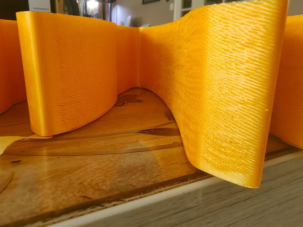

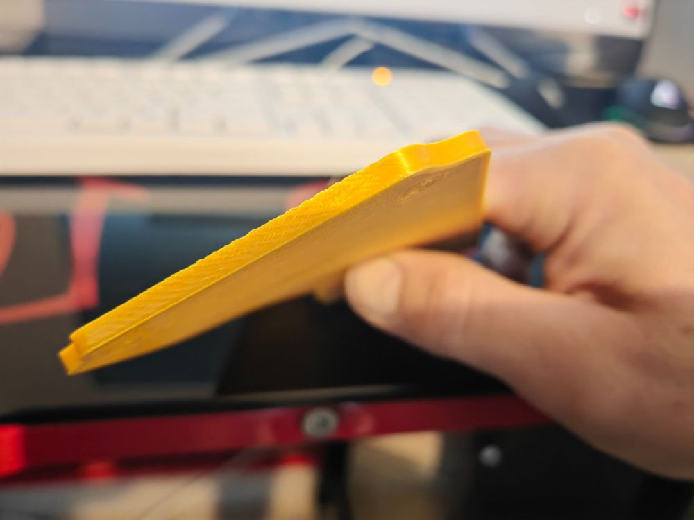

preci62 Posté(e) Mars 5 Auteur Partager Posté(e) Mars 5 bonjour, j'ai baissé le débit a 90 % cela me donne ce résultat... cela ne change pas c'est seulement sur les parties lisses, et non régulier je vous joins les photos. Lien vers le commentaire Partager sur d’autres sites More sharing options...
Alain D. Posté(e) Mars 5 Partager Posté(e) Mars 5 (modifié) 90% est peut-être encore de trop... As-tu vérifier la calibration de ton extrudeur ? Modifié (le) Mars 5 par Alain D. Lien vers le commentaire Partager sur d’autres sites More sharing options...

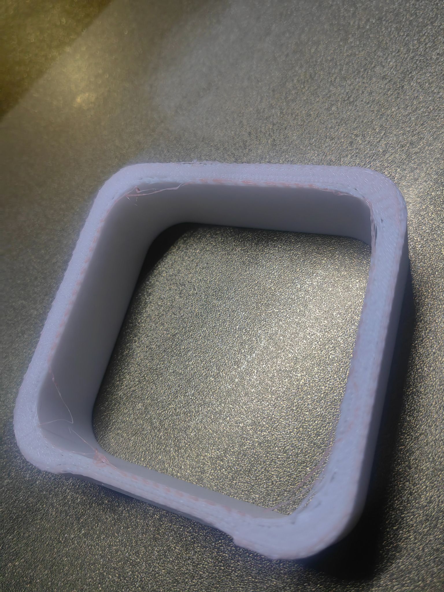

preci62 Posté(e) Mars 8 Auteur Partager Posté(e) Mars 8 bonjour, j'ai fais le calibrage comme montré sur la vidéo, je suis ok pour le calibrage. je suis sous klipper et j'ai imprimé une pièce avec orcaslicer et voici le résultat, rien ne change.. pas d'idées pour réglé cela Lien vers le commentaire Partager sur d’autres sites More sharing options...
Tosamdy Posté(e) Mars 8 Partager Posté(e) Mars 8 Tu utilise quoi comme fil ? La bobine est ouverte depuis combien de temps ? Lien vers le commentaire Partager sur d’autres sites More sharing options...
pascal_lb Posté(e) Mars 8 Partager Posté(e) Mars 8 Il y a 2 heures, preci62 a dit : pas d'idées pour réglé cela Sur la 4 max tu as aussi l'input Shaper Sur ton écran tu vas dans Réglages, Réglages avancés, Mise en forme d'entrée et après sur Axe X une fois terminé sur Axe Y et une fois terminé tu enregistres Les axes vont vibrer, surtout ne pas toucher à la machine et il faut faire ce réglage à l'endroit où tu imprimes Cad ne pas la déplacer Lien vers le commentaire Partager sur d’autres sites More sharing options...
preci62 Posté(e) Mars 8 Auteur Partager Posté(e) Mars 8 ma bobine est rangé dans un endroit sec, et plastifié dans un carton, j'utilises du pla. concernant les axes à régler j'ai fais les réglages comme écrit mais rien ne changes. plusieurs bobines différentes ont été utilisés, de la marque elegoo, j'ai testé le fil est bien résistant etc.. Lien vers le commentaire Partager sur d’autres sites More sharing options...
