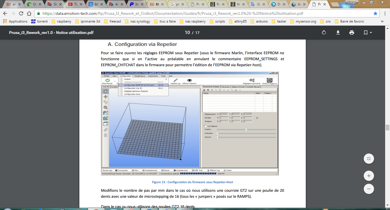

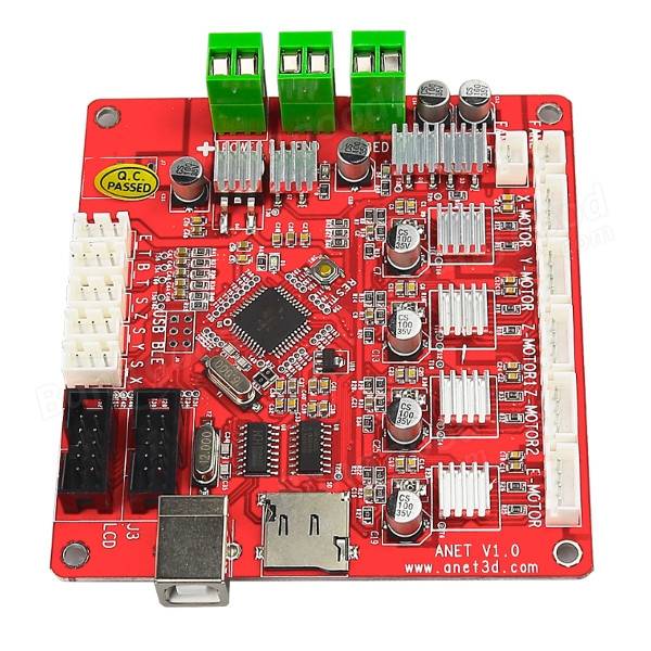

prusa3di3 Posté(e) Novembre 21, 2016 Partager Posté(e) Novembre 21, 2016 (modifié) bonjour , j ai une prusa i3 220x220x240 acheter il y a 3 mois sur gearbest pour 104 euros +49 euros de frais de port. elle fais bien son travail ,mais depuis le depart j ai une inversion sur l axe des y ,je suis obligé de faire un miroir avec cura pour l avoir comme dans le bon sens j ai decidé de changer ca dans le fichier de configuration ,quelqu un peut me dir comment modifier le fichier de configuration? anet A8 prusa i3 mainboard v1.0 merci Modifié (le) Novembre 21, 2016 par prusa3di3 Lien vers le commentaire Partager sur d’autres sites More sharing options...
prusa3di3 Posté(e) Novembre 27, 2016 Auteur Partager Posté(e) Novembre 27, 2016 bonjour , quelqu un a le firmware pour cette prusa de chez anet acheter sur gearbest ? merci Lien vers le commentaire Partager sur d’autres sites More sharing options...
utile izateur Posté(e) Novembre 27, 2016 Partager Posté(e) Novembre 27, 2016 normalement c'est un firmware repetier mais tu peux aussi y mettre un firmware marlin. Je sais pas pour les autres trancheurs mais si tu utilise repetier host il me semble que dans quelque part dans les options y a un endroit ou tu peux coher les cases pour inverser les axes, tu peux aussi inverser le sens de rotation du ton moteur en inversant les 2 fils qui vont bien. Lien vers le commentaire Partager sur d’autres sites More sharing options...
prusa3di3 Posté(e) Novembre 27, 2016 Auteur Partager Posté(e) Novembre 27, 2016 Merci pour ta reponse J uttilise octoprint et cura ,j ai repietier installer sur l ordi mais j ai jamais essayer . Pour l inversion des fil je suis d accord ,mais faut que je deplace le fin de cours. ? Modifier le firmware de la carte j y arriverrai, mais faut tous regler , c est pour ca que je cherche un firmware paramètrer comme ma machine. Lien vers le commentaire Partager sur d’autres sites More sharing options...
prusa3di3 Posté(e) Novembre 27, 2016 Auteur Partager Posté(e) Novembre 27, 2016 (modifié) j ai regarder dans repetier host il y a bien une case inverser l axe des Y mais faut que je lance l impression avec repetier. normalement c est possible d ecrire dans l eeprom, mais pourquoi je peux pas y acceder? Modifié (le) Novembre 27, 2016 par prusa3di3 Lien vers le commentaire Partager sur d’autres sites More sharing options...
